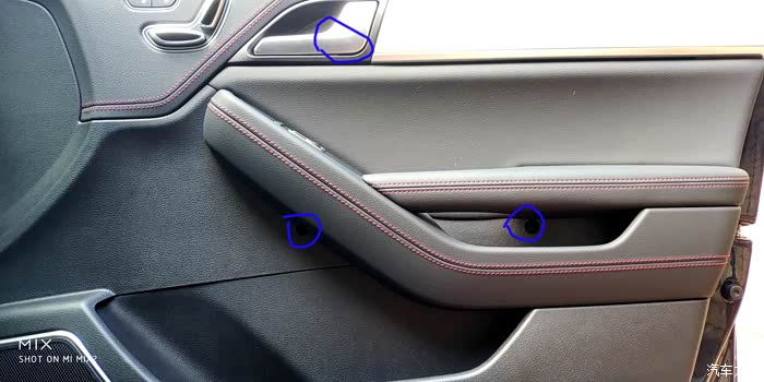

首先是卸掉门板上的3颗螺丝,下面两颗直接十字刀拧下,上面那颗需要把盖板翘下才能见到螺丝。
自制工具翘盖板。
完美无损撬开,盖板是3个活扣卡进去的。

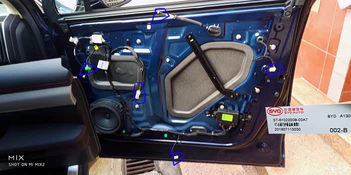

门板扒脱离门体后用手托着,把5个连接门体的连接点依次解开,分别是电动座椅模块、开闭锁模块、迎宾灯模块、氛围灯模块、拉手钢索;卸完即可让门板脱离门主体。
脱离的门板,这做工还不错吧。

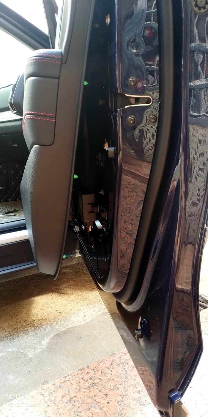

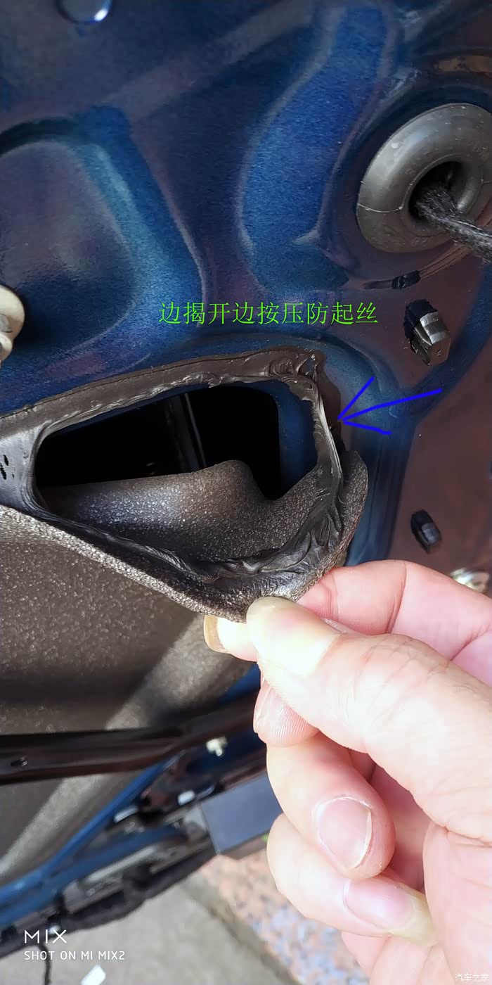

卸完门板,接着是揭开门的安装维修口的防尘泡沫盖板,揭的时候不干胶会拉丝,用手指边拉边把胶往里边按,使胶不会到处乱粘即可。
基本所有门腔内的操作都得从这个口作业。

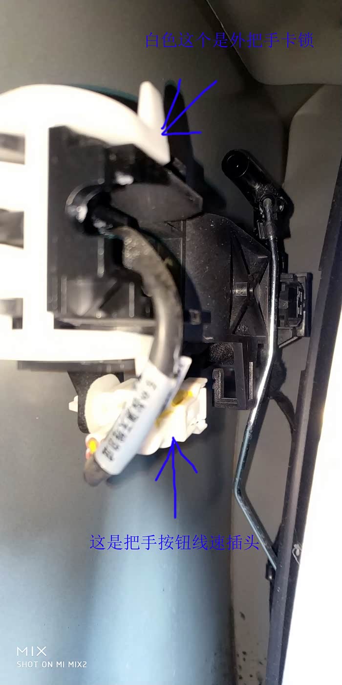

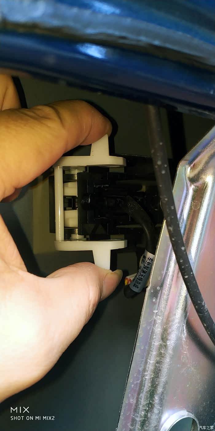

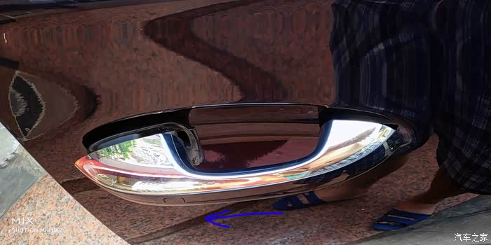

把把手线速插头拔掉,然后单手手指上下按住白色外把手卡锁,往外轻拉即解锁。
解锁前。
解锁后,细看卡锁角度。
上面内部解锁后,就可以按图的方向轻拉把手,使得把手脱离内部挂钩。
找好方向,不可使蛮劲。先脱离左边,然后像开门一样,取下把手。

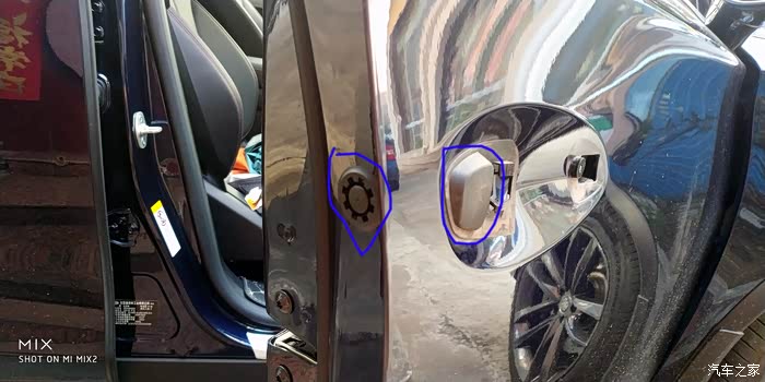

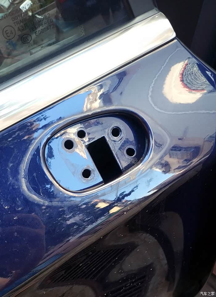

接着拆假锁座(只有主驾门是真锁),揭开塑料防尘盖,用梅花刀拧松螺丝,螺丝不用取下来,然后巧劲取下假锁。

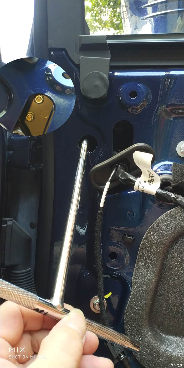

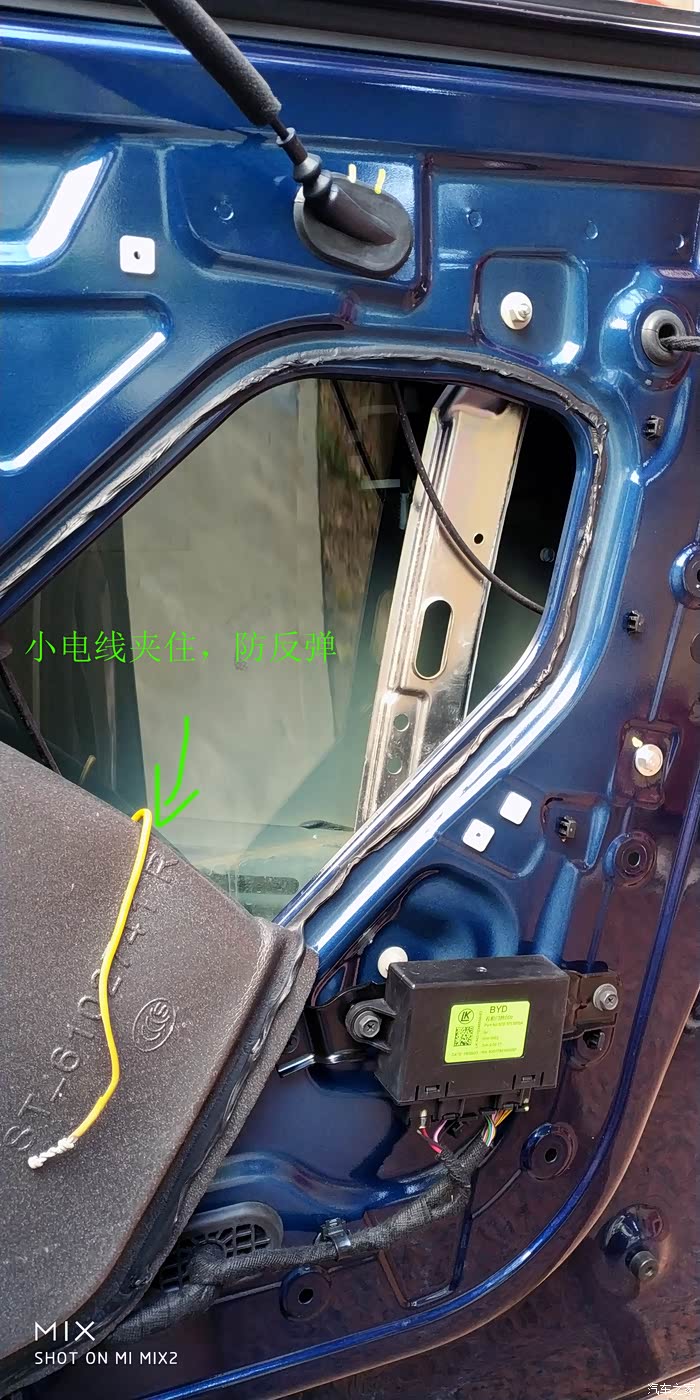

拆了把手后,可以看见里面的开门勾,用条电线伸进去勾住,可以临时开门,方便作业。

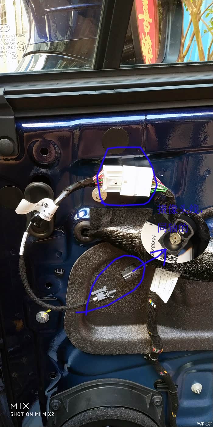

接着开始拆后视镜,后视镜有2条线束连接,其中一条是摄像头信号线,是同轴传输的。把2条线束的插头拔开。

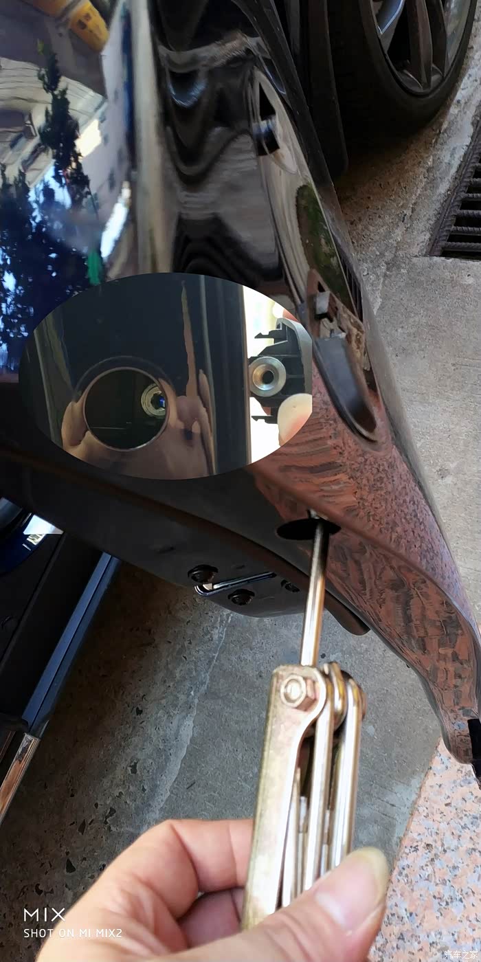

揭开后视镜螺丝孔胶盖,可以看到后视镜由3颗螺丝固定,用T10扳手分别卸下。(卸螺丝前建议找几张报纸塞到门腔内,因为螺丝卸完掉落到门底部的话,取出来是很费劲的,太窄无法下手。)

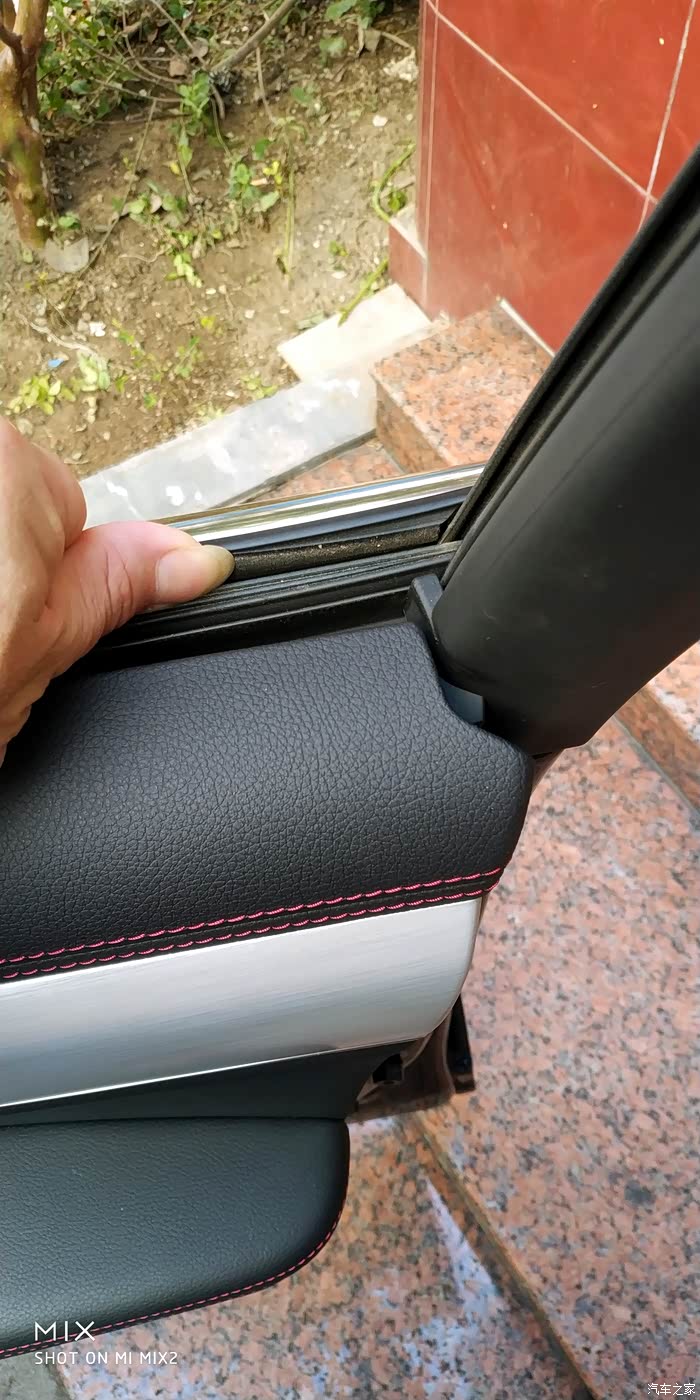

这图是拆卸门外玻璃压边的银饰条,直接巧劲拔起即可,无任何螺丝,注意图中画圈位置有个塑料卡件,拔下饰条就会掉落到门里,所以也要预先在门腔内塞报纸,预防小卡件掉落到门底。

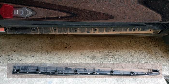

门下饰条,由7个圆卡扣和1个扁卡扣固定,从右往左巧劲扒开即可取出。
装回去的时候,记住把扁的卡扣从门体上取下,先装到饰条上,再把饰条扣回去。
