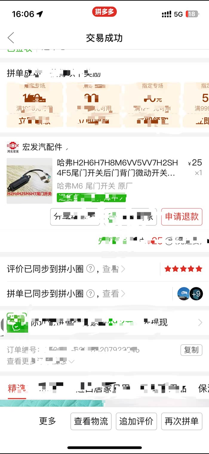

微动开关配件25

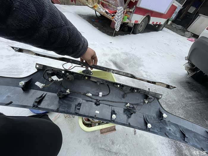

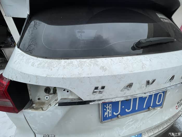

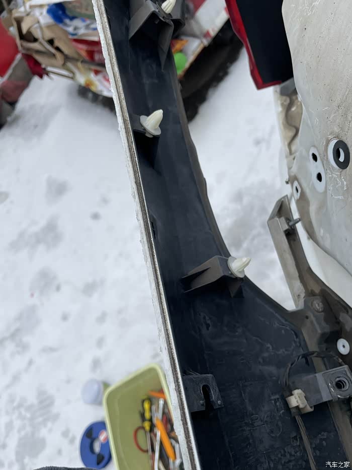

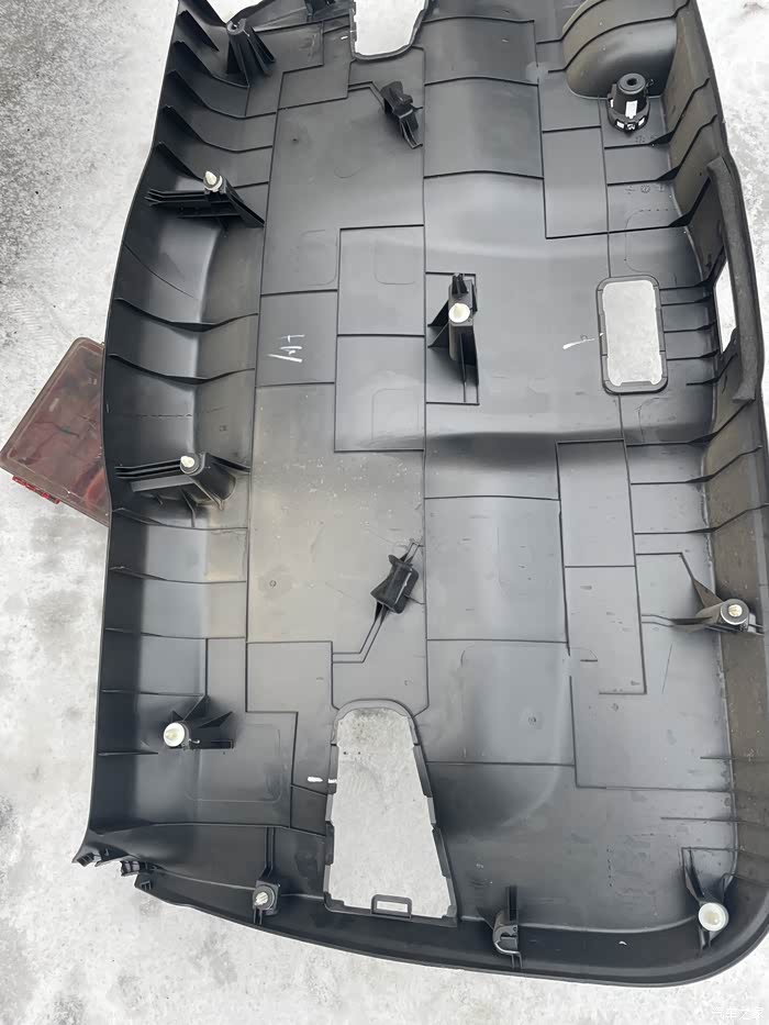

拆开装饰板,一共4颗螺丝,螺丝位置:拉手两个、锁的位置两个。需要把装饰板撬开才能看见螺丝。然后用塑料撬板(塑料工具不弄伤漆面)撬开门板边缘的卡扣。卡扣必须提前买好!带隔音垫的卡扣最好!
拆开后的面貌

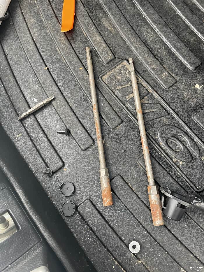

需要用到的工具不是很多,但一定要长!工具有:梅花起子、加长内六角扳手型号8.9.10,其中有一个型号用不上,因为我不知道具体几号,反正就这三个型号。

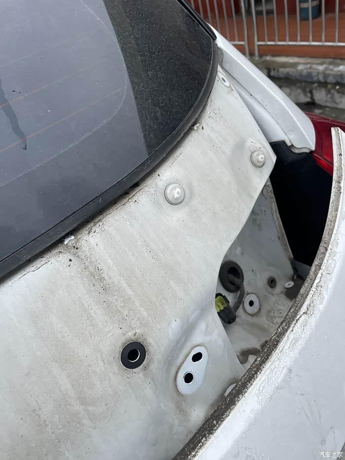

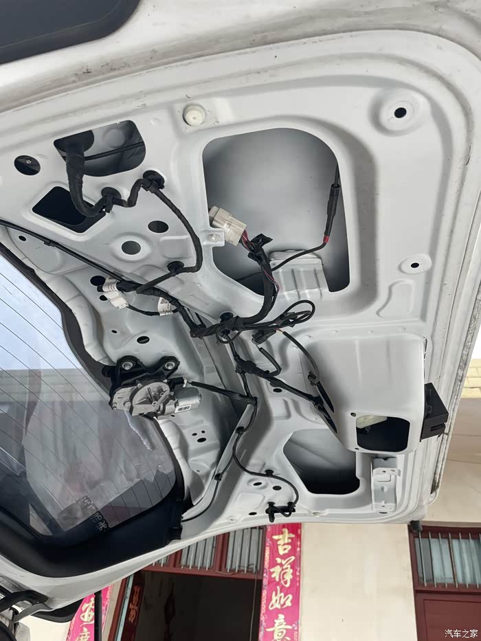

拆开尾门装饰板后,往里面看,把里面的螺丝全部下掉,尾门板上有圆孔可以用我说的加长扳手伸进去拧开螺丝

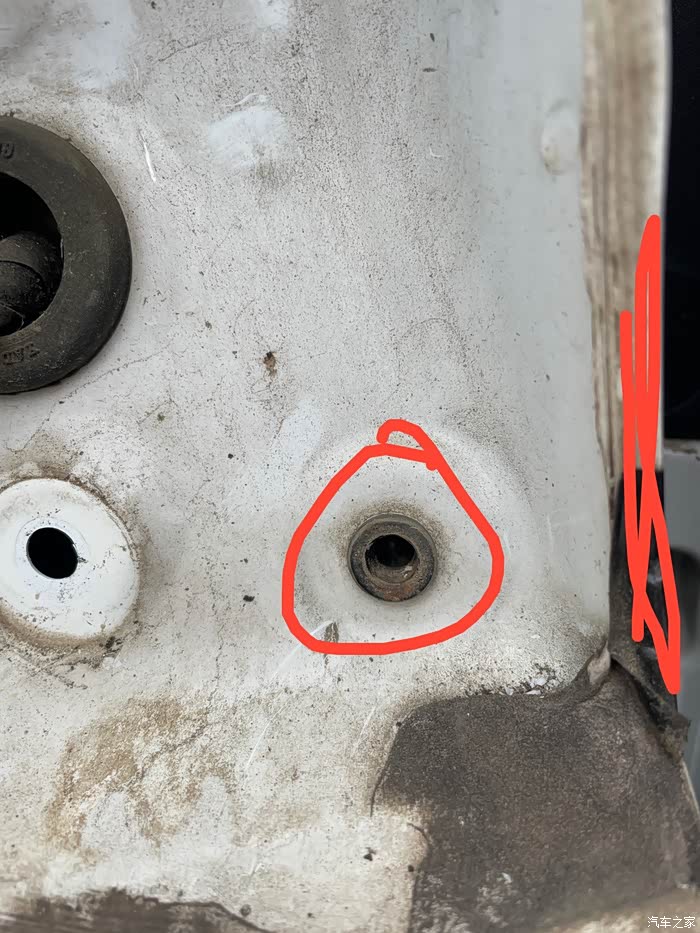

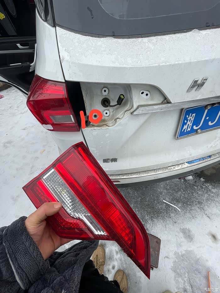

其中有3颗螺丝是尾灯的也必须要拧开。这里注意!尾灯螺丝拧下来不代表直接可以拿出来,还需要用到撬板撬我标注1的位置撬才能把灯拿出来!标注的圆圈??就是尾灯的卡扣处所以要用到撬板!

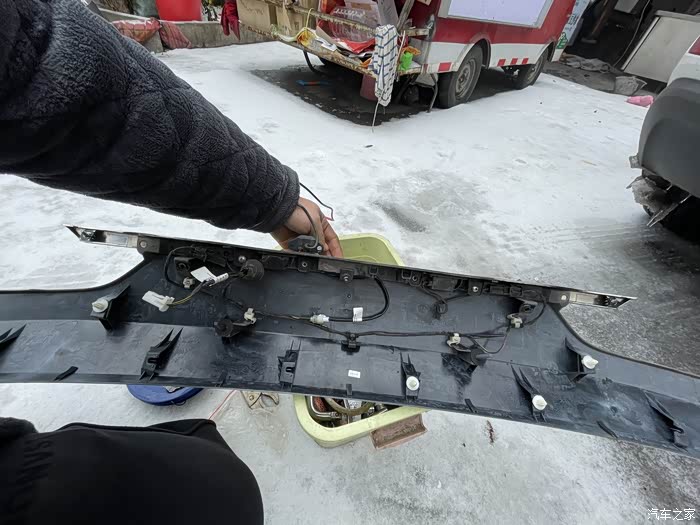

开始说的必须备好卡扣原因就在这里,卡扣用力拉扯绝对会断裂!所以备好!不用担心拉不开或者没地方下手,多备几个撬板,首先把左右两边的卡扣撬出来才能拆得出来,因为左右两边的卡扣是斜的
从整体的角度来看,直接硬拉是纹丝不动的!所以一定先把左右两边的卡扣撬开两个左右,再拉扯,不用担心拉坏,坏的只有卡扣!看过我作品的都知道,我备有很多卡扣

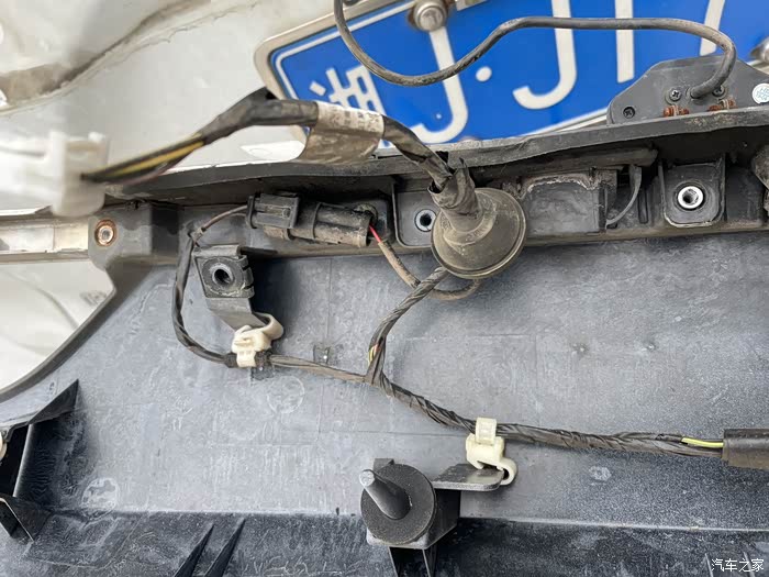

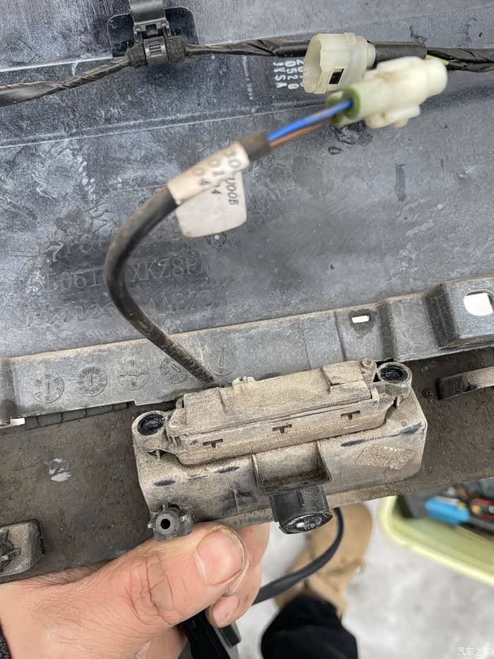

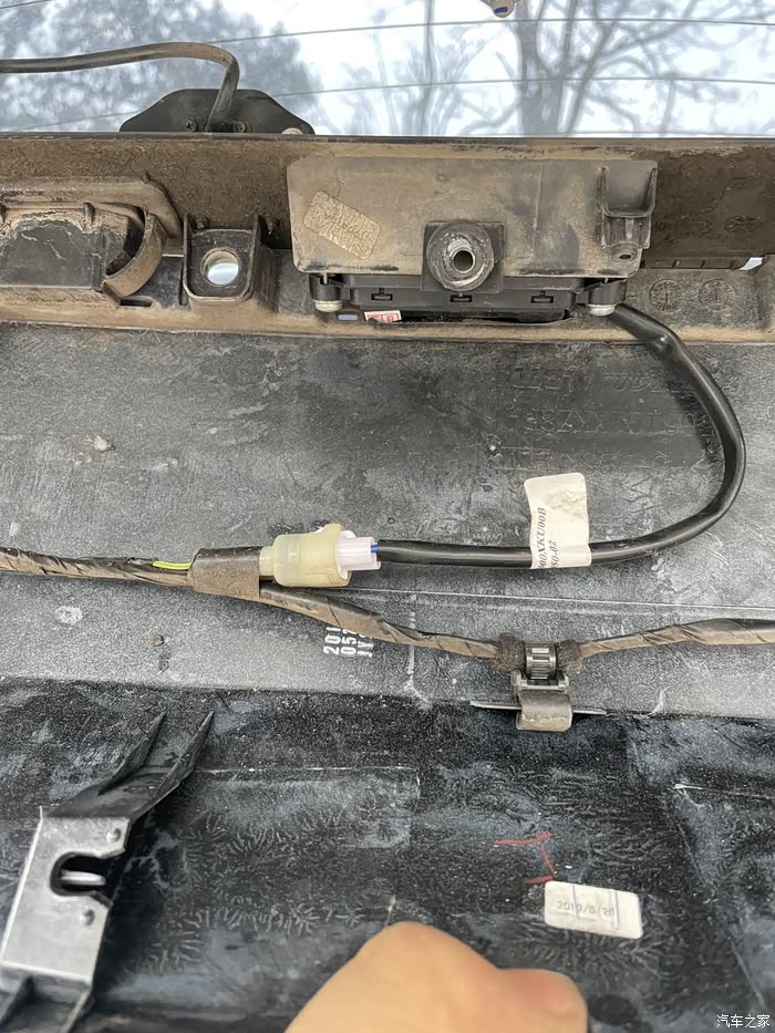

拆出来后你会看见下方的微动开关,这时别急,还要继续拆,把连接插头拔掉,连接插头在尾门内,顺着线就能找到,这里不细说。

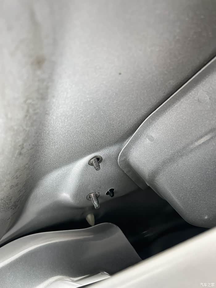

微动开关装饰板上最难拆的螺丝就是这个,螺丝被牌照灯挡住,需要一只手拿扳手別开让它错位,然后用梅花起子拧松即可。
螺丝已全部下掉

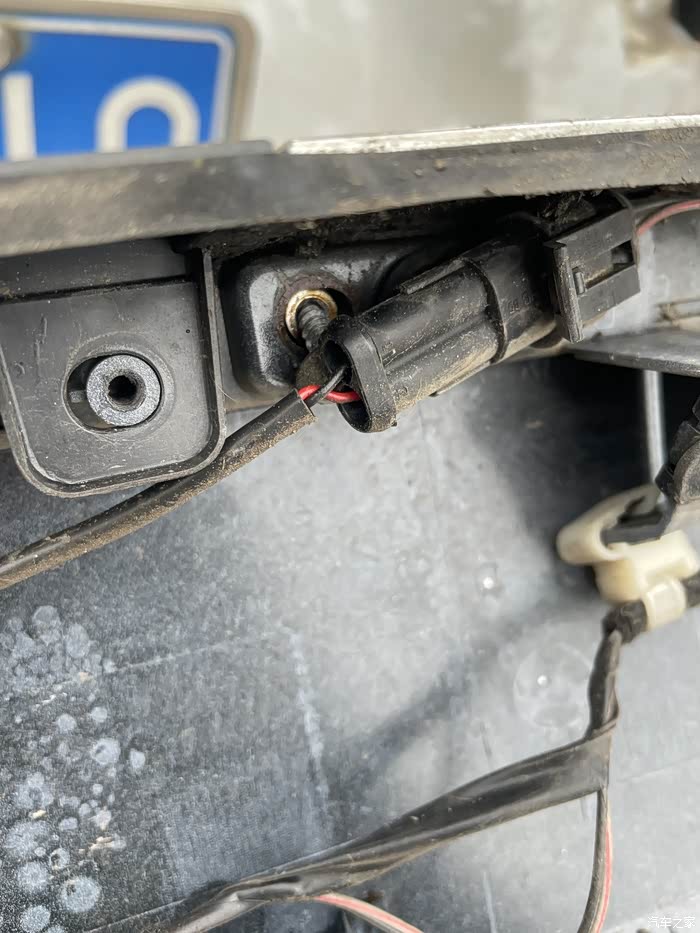

拔连接车内的插头
拔了之后是这样的,还有一根线是我的记录者摄像头的线
全部拔掉之后就可以坐下来更换开关

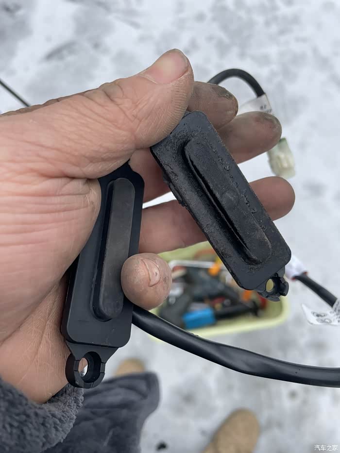

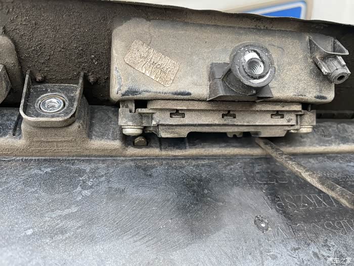

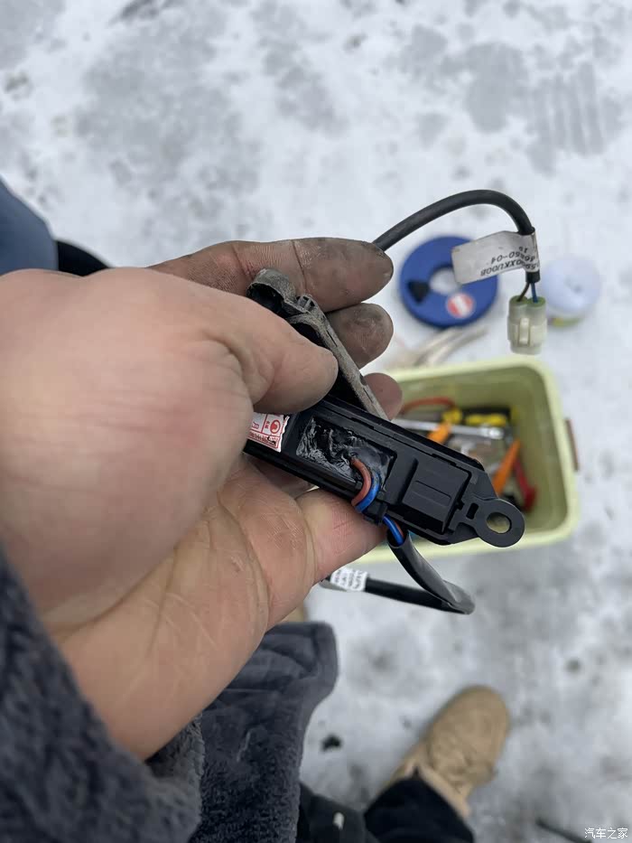

可以看见原厂开关已破损进水导致失灵
这是原厂,做工精细
这是网上说的原厂,做工……垃圾

已更换好微动开关,再安装装饰板和灯,画圆圈??这个位置就是灯的卡扣,然后从旁边画好多竖线的地方撬,才能把灯完全拿出来。
这是我准备的卡扣,网上就没有原厂的货!卡扣边缘也有很多毛刺,我不介意。准备回装中……

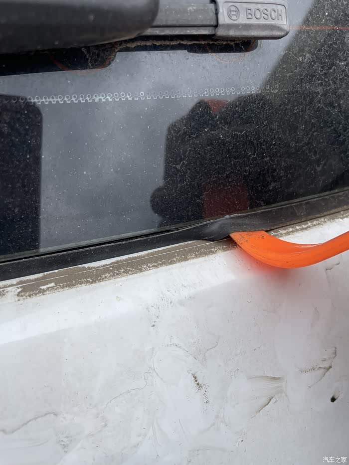

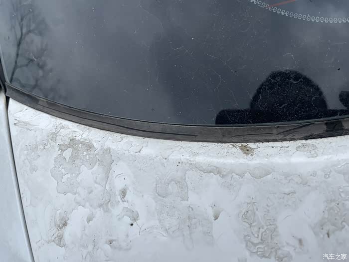

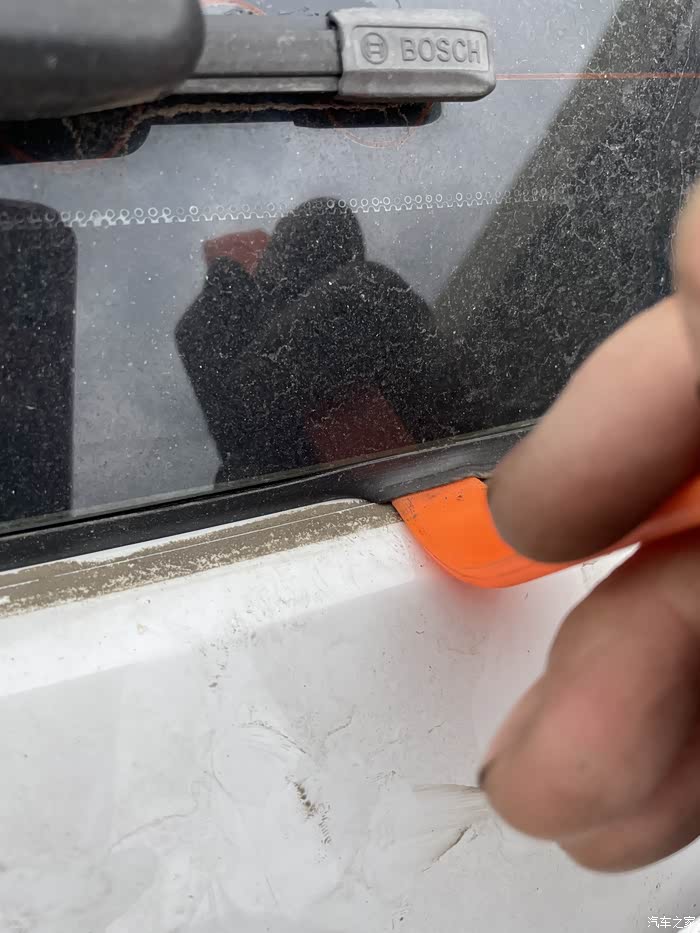

这个位置注意!!!装回去的时候也是一样,先把左右两边的卡扣按进去,然后再用撬板处理这个玻璃密封条,看我图片的操作。密封条弄好后再用力拍中间把中间卡扣按进去,不要用力太猛……
就这样撬
