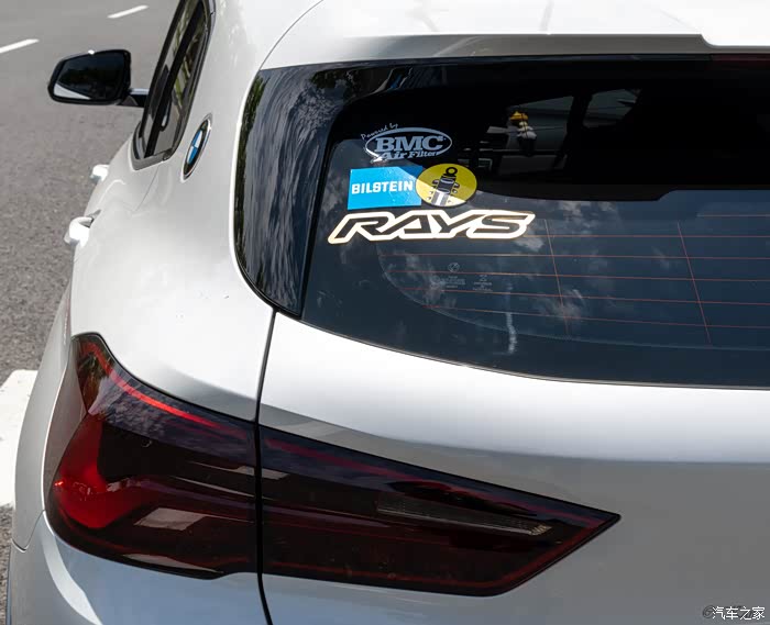

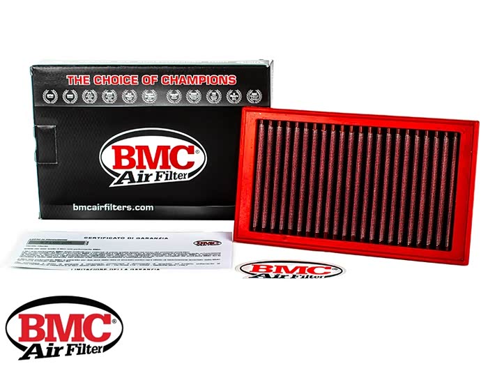

先从空滤说起,BMC高流量空滤不用多说了,玩车的都知道,意大利品牌~提到高流量空滤,什么KN BMC都大同小异,我可以很肯定的说绝对都是掉低扭的,明显会加剧turbo lag(特别是B48这种小排量小涡轮发动机),但是为了后期特调DME,提高马力换这个是必然~不建议追求日常省心,关注油耗的亲们更换!!

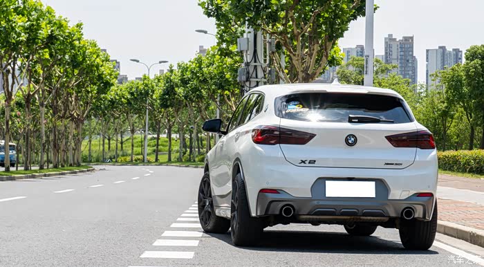

接下来说一下切除GPF!!(2020 7月开始往后的车,你们不特调就别去切了)~GPF!!改装车主的痛点,国六排放政策下的变态产物,有它在,排温会达到950度以上,热衰退严重,中后段转速上升极慢!!那么我为什么要切除GPF而不是更换排气呢?!首先BMW出厂就已经帮X2释放了一些排气声浪(国产那些辣鸡排气换了还不如不换)进口的当然好,但是对于上海这种抓排气这么厉害的城市,我觉得还是多一事不如少一事吧,原厂切除GPF既不会有改中尾带来的共振,而且声浪也会在接受范围内得以释放!日后配合尊贵的HJS 200钼头段绝对足以!

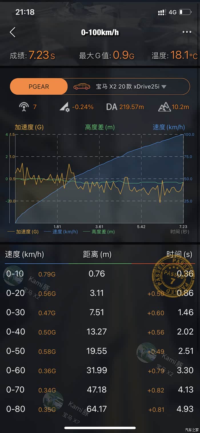

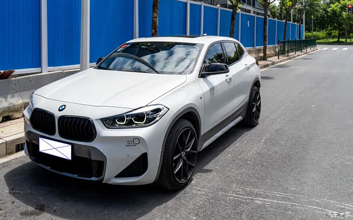

切除GPF后正如上图加速成绩,足足提升了0.5秒,原厂带GPF的时候我测了很多遍都是7.7-7.8秒!!中后段转速上升速度也明显提升很多,虽然没测过04,但是可以肯定会有提升~

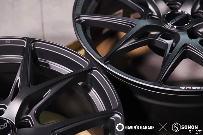

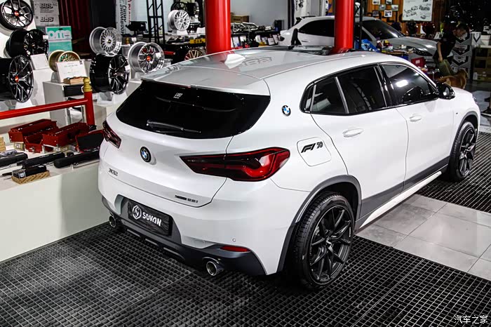

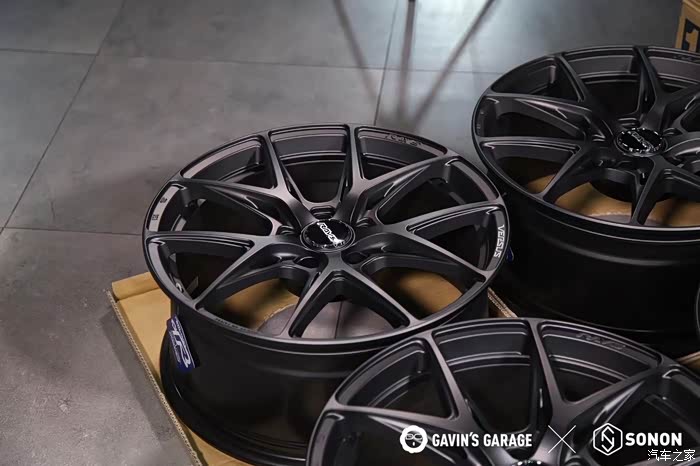

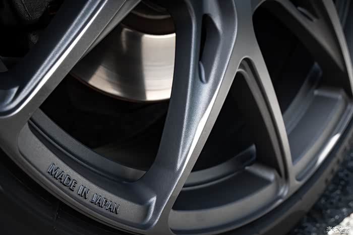

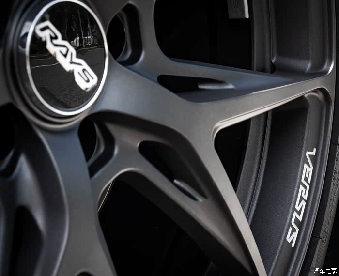

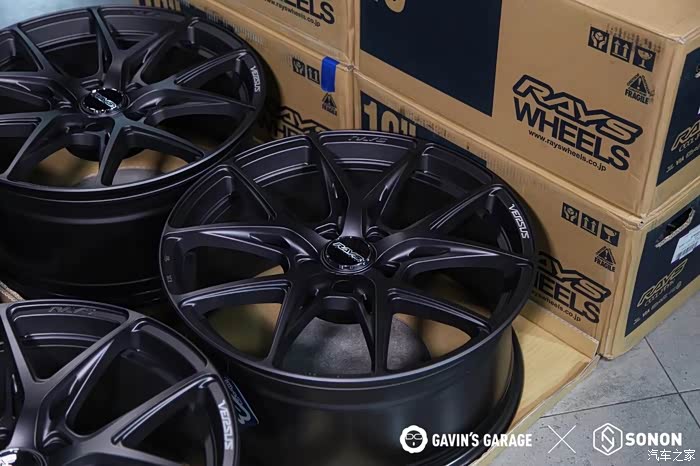

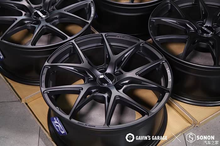

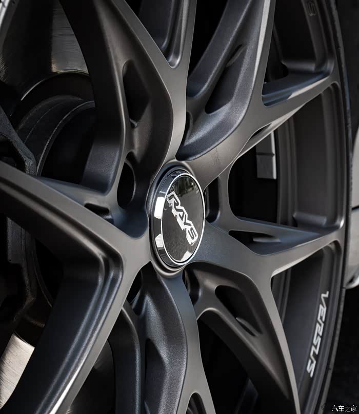

今天的主角登场~RAYS VERSUS VV21S~RAYS是日本三大轮毂厂之一,也是我最喜欢的轮毂品牌!因为RAYS的风格真的很战斗,我的上一辆F20也换了RAYS G25~BBS过于尊贵,显然不是我的风格
VERSUS系列是专为欧洲车风格研发的轻量化轮毂,VV21S的十个辐条中一共有10处镂空偷轻点,每处偷轻0.1KG(偷轻勿模仿,MADE IN JAPAN质量有保障,国锻这种
走好不送),而且官方还特地出了针对X2的完美数据(19寸 8.5J ET34~记住了额!!)案例,不换它换谁呢~

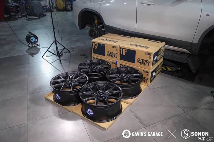

在这里要感谢一下Gavin‘s Garage~这款轮毂在日本也就上市一个多月,而且又是X2这种小众数据,他们能马上拿到货真的非常厉害

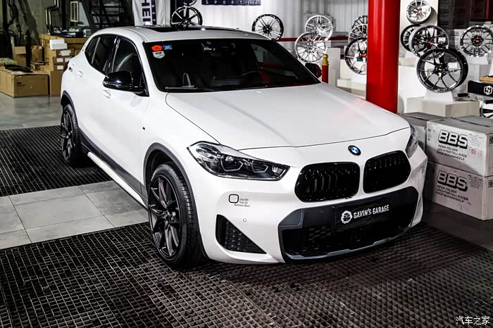

齐平完美数据~
战斗感十足!!!
RAYS~
VERSUS~
MADE IN JAPAN~

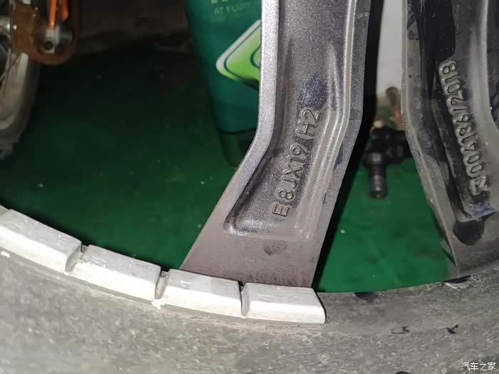

请教一下,原厂19寸轮毂的ET值是多少?
