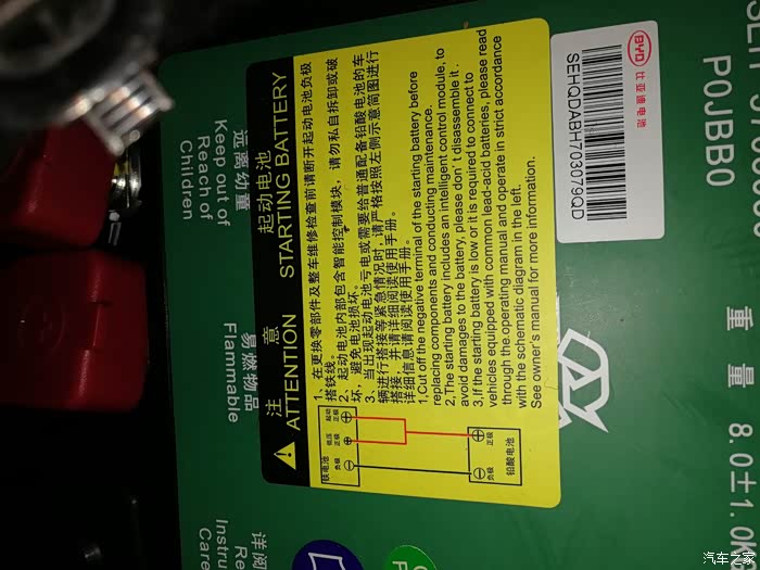

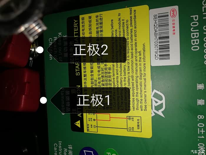

都可以。当然为了保证动力系统用电,车上电器用中间的正极。
coolseallord 2018/06/17 21:12:17 发表在 地板
对13v电压。

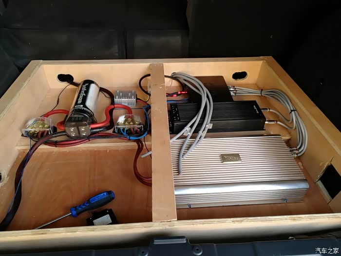

既然你都换功放了,还是建议你上一套超级电容,100多法拉的。原车小电池大倍率放电能力弱,重低音比较软。而且原厂是差分同轴数字信号输出,很适合用dsp功放。而且原厂功放的声场倾向于中置出人声,声场定位并不好。有了dsp功放自己调音,上三分频,效果完全不一样。而且如果用上能升压的dsp功放做全主动分频,还可以适用8欧姆阻抗的家用hifi喇叭,价格便宜音质好。
coolseallord 2018/06/18 10:29:50 发表在 13楼
coolseallord 2018/06/18 12:51:55 发表在 19楼
车载我推荐用D类功放。效率高。
