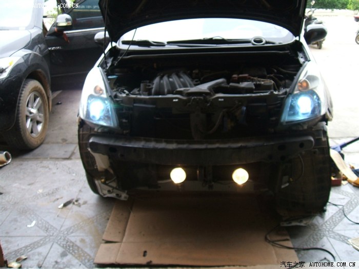

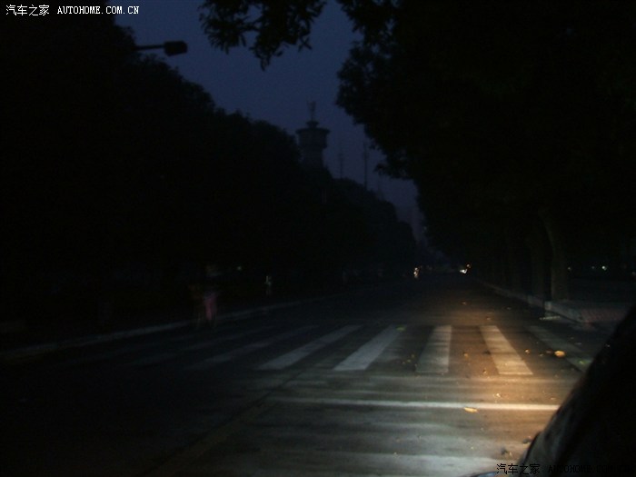

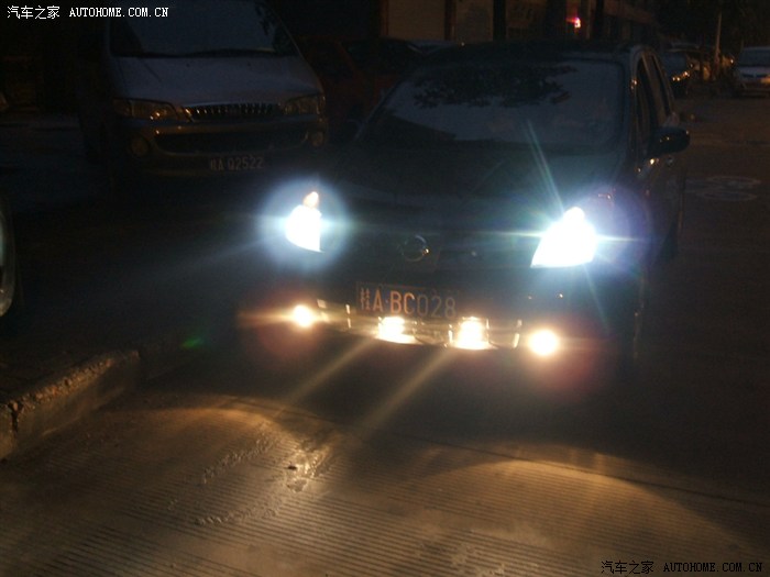

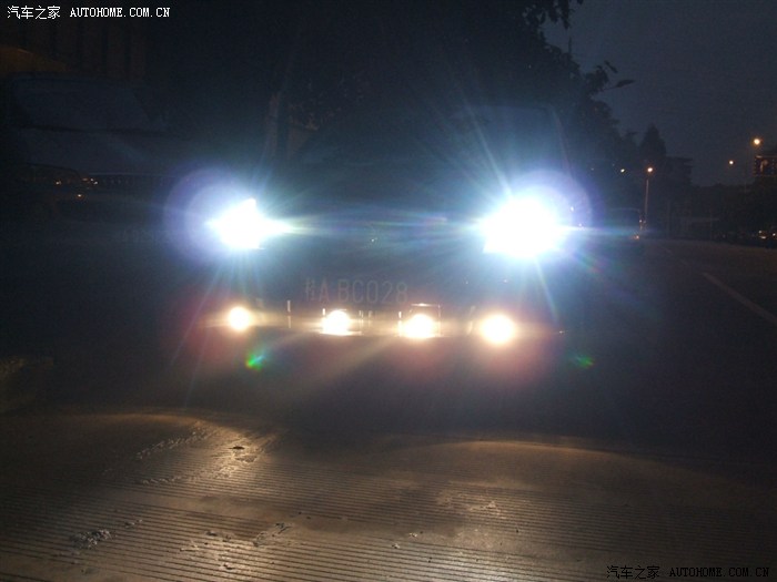

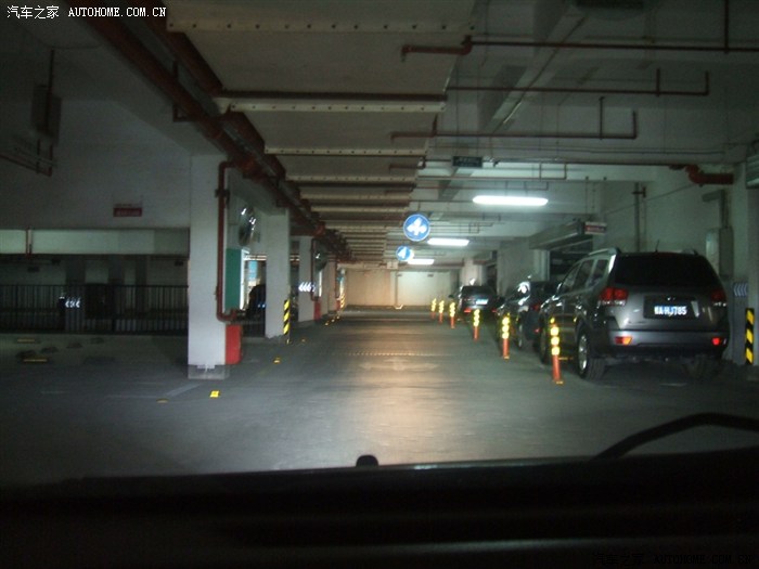

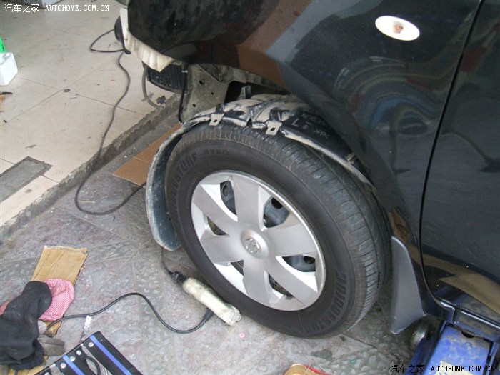

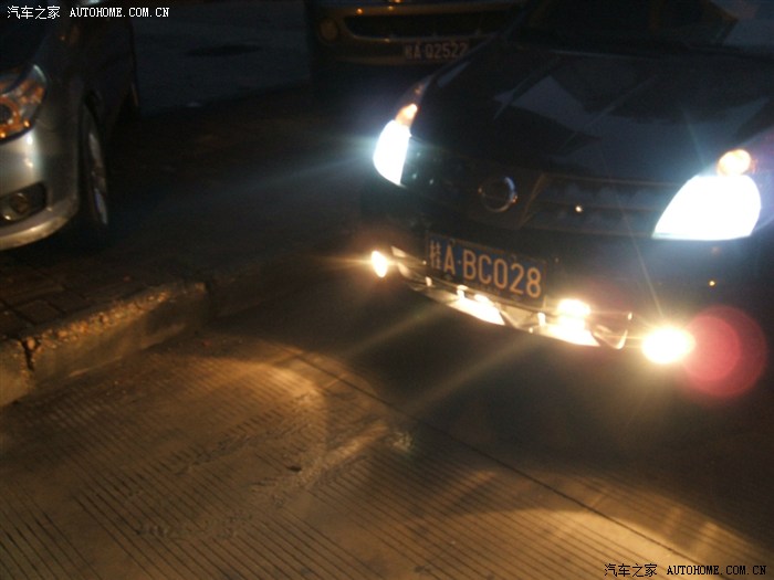

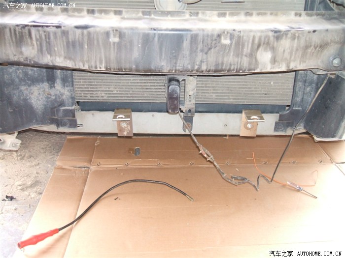

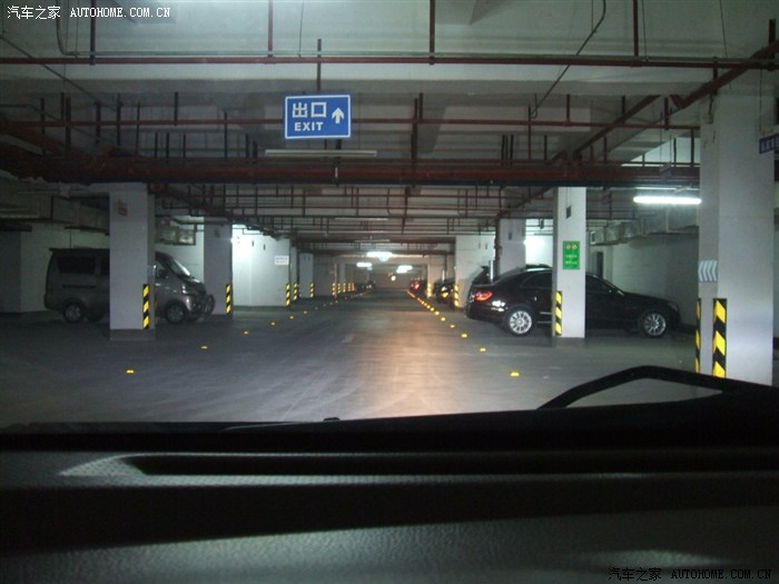

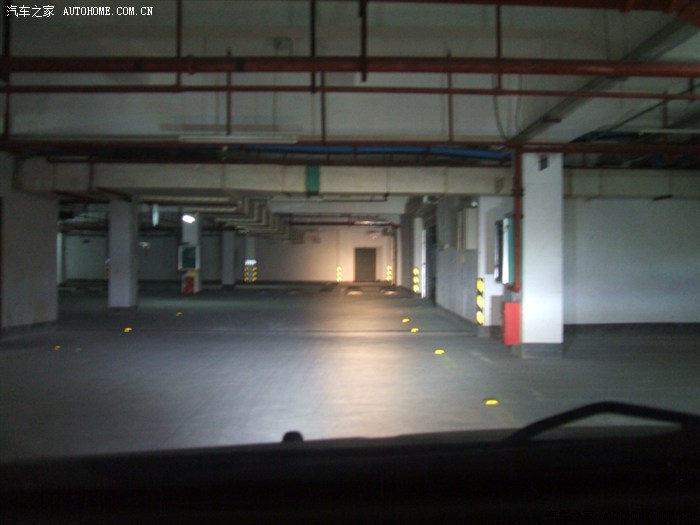

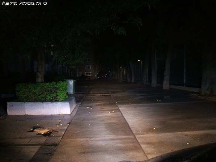

上图了!从此彻底告别晚上上高速瞎搞,加装Z9大灯效果精人!
1 119 发布于 2011-11-07 19:30:44 只看楼主 热门标准
本人市内从来不开启远光,就算二级路会车也是主动关闭远光,请大家不要骂。
不同的东西在不同的素质的人那里发挥的作用是不同的。
在此感谢    江南真空    友情赞助德国进口飞利浦灯泡2个!感谢肉丝技术支持。
改过氙气、透镜等等,最终还是觉得Z9才是远光至尊。
先扫盲

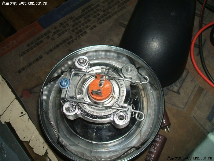

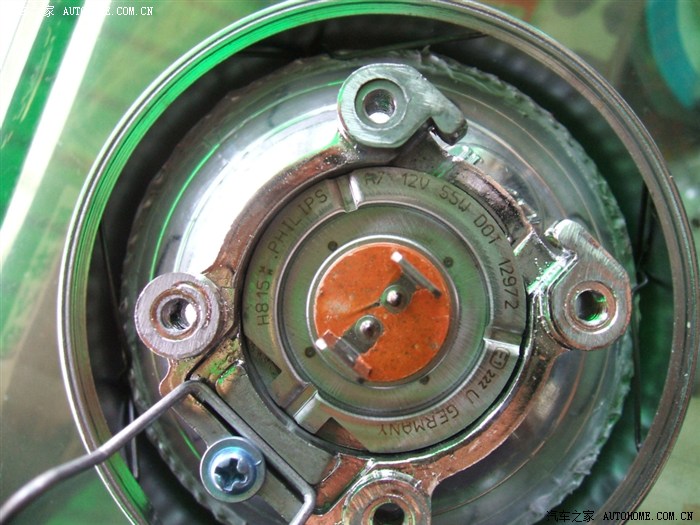

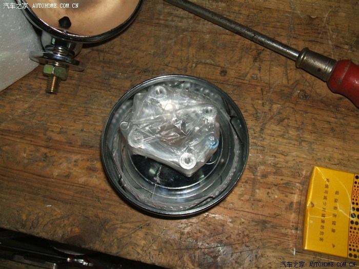

Z9射灯灯碗简介:
    Z9射灯灯碗尺寸参数:标配:直径为9CM,灯碗为正圆,厚度4.5cm(不含灯泡),在Z9灯碗的背面有三条可做切割的同心圆的线,可分别把Z9灯碗改造成,直径为6CM,7CM,8CM三种尺寸,适合任何一款车的改装与应用.
Z9射灯灯碗的特点:
1:灯碗外形尺寸囊括了从6CM,7CM,8CM,9CM四个尺寸,适合任何车的射灯,独立远光,中网中加射灯以及雾灯的空间的安装.
    2:
灯泡卡口的兼容性:适合D1S,D2S,D2R,D3S,D4S,H7六种灯泡接口.满足不同的客户灯泡安装的需求.
    3:Z9
射灯灯碗的定位采用的是四颗螺丝孔位定位方式,四颗螺丝孔位正好在一个正方形的四个顶点上,这样不分左右都可以固定到任何位置上,在左大灯中,利用其中三颗,在右大灯中利用其中另三颗.
    4:Z9
射灯的中心亮度流明值比宝马745的独立远光的灯碗还要高,因为二点原因,第一点:正圆;第二:从新按射灯要求配光.
