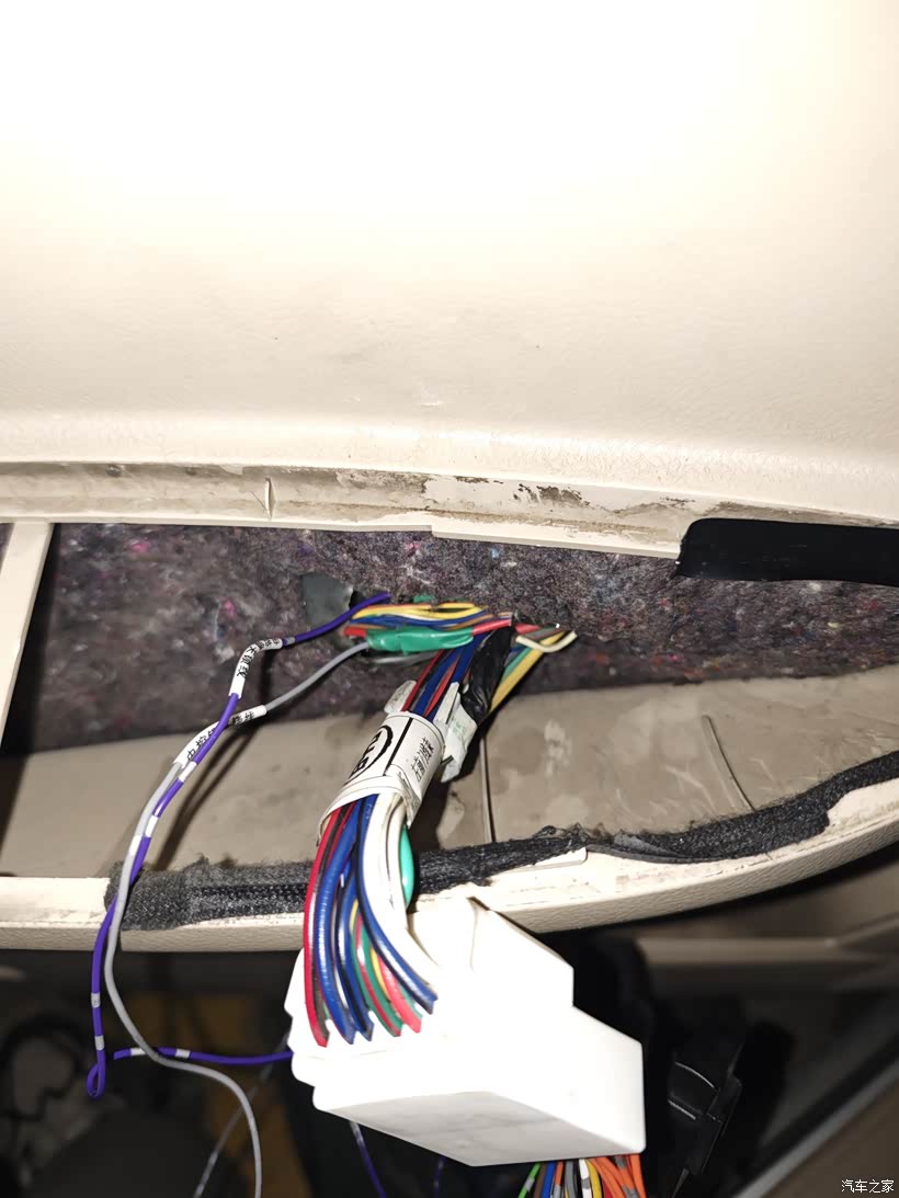

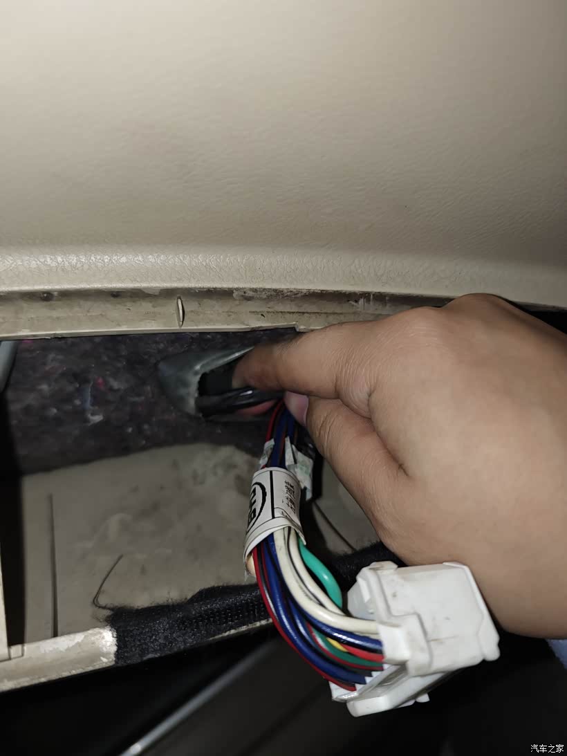

拆下主架车窗开关,拔掉线束,拽出一条黑胶带包裹的线缆
拆下扶手开关,拔掉线束。(这线束说实话不太好拔,很紧,有技巧的)

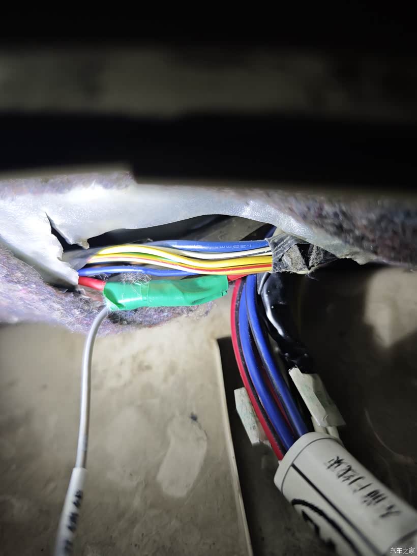

破开黑胶带,找到里面的红线和一根1.25mm²的蓝线
一般来说买的模块,客服会告诉你怎么接线,基本上要接两根线,一根红线,和一根粗的蓝线。注意:是粗的蓝线(1.25mm²)。这一步不拆门板的话,操作空间有限,保持耐心,慢慢来。
接完了
接完线大概这样,一定用电工胶带绑好,避免短路。有条件直接用焊锡焊死。然后再缠好胶带。

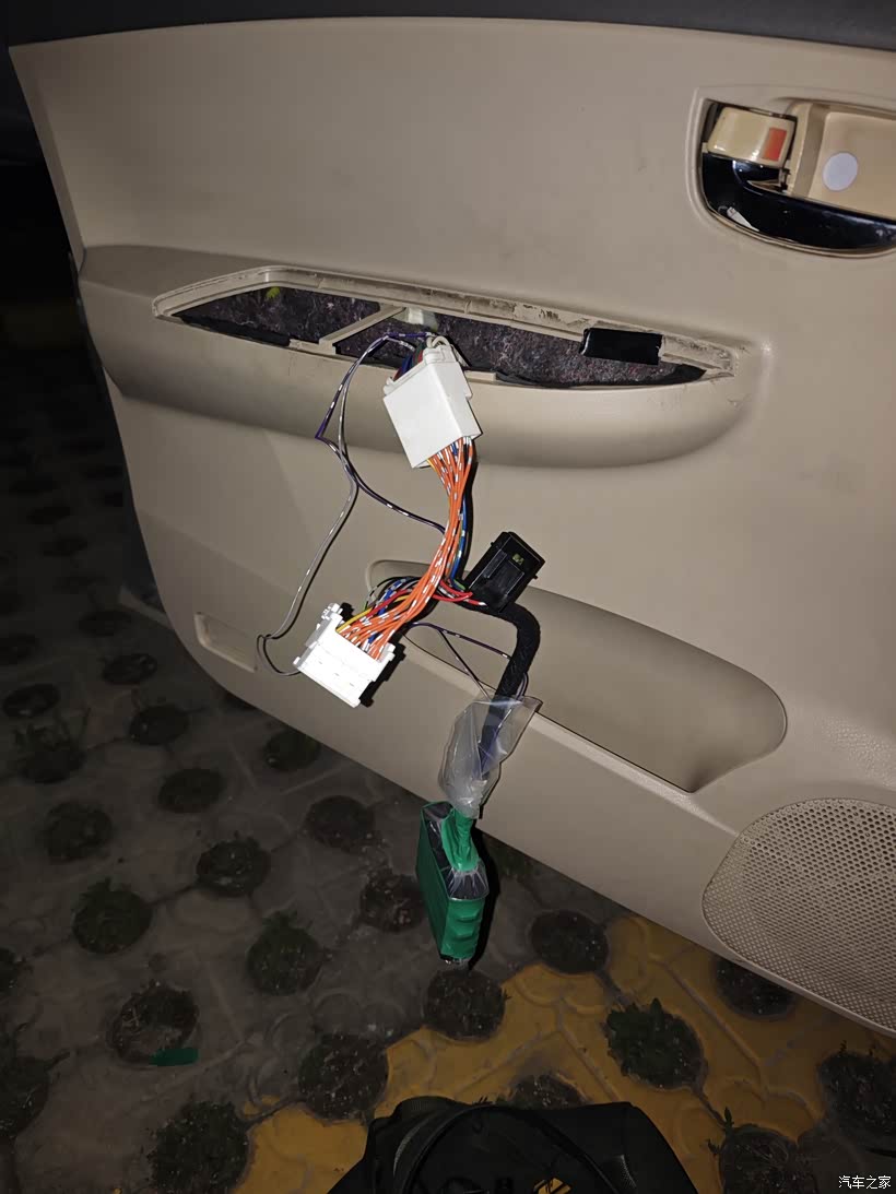

接好上面两根线,对插线束。
很好,最难的一步接线已经完成了,现在对插线束。傻瓜式操作,这一步不需要教程吧ahl_打哈气
对插结束后,基本就完成了,安装回扶手开关前,先试试能不能用。

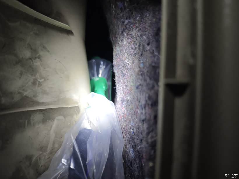

把控制模块藏好。
把模块藏好,用双面胶贴在门板上。这一步要拆掉扶手开关的底座,拧掉两颗螺丝就行。藏好模块后就可以安装回去了。

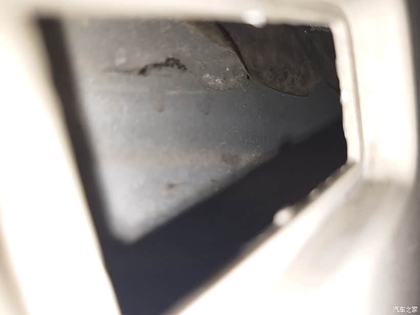

另外我还看了门灯(md上螺丝的时候螺丝掉进这里面了,诸位引以为戒),好像没留门灯线束。
