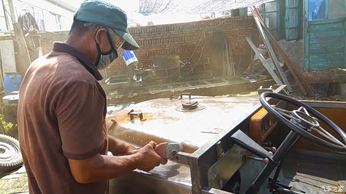

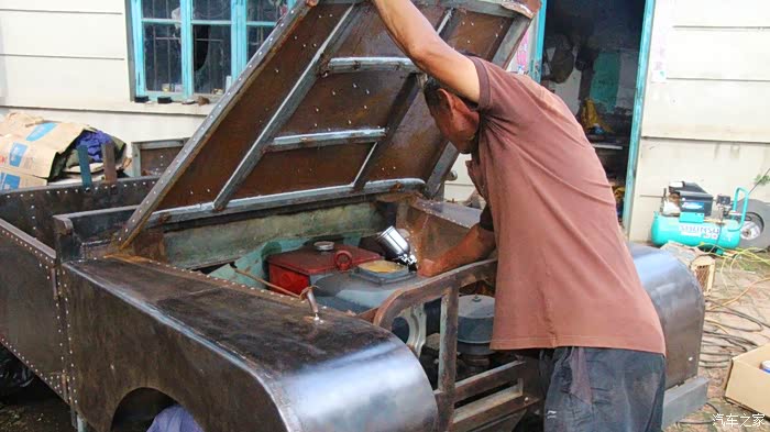

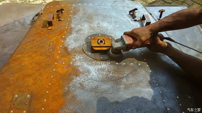

为了这次喷漆老爸真是等了太久太久,因为工棚就是小院,连续的阴雨天让老爸颇为发愁,好不容易挨到一个好天,老爸迫不及待的开始对他的爱车进行去锈打磨。
正在除锈的过程,老妈用相机清晰的记录了下来。

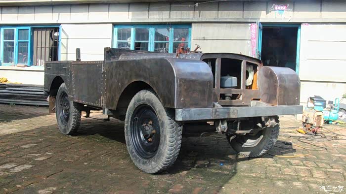

除锈之后的路虎Series1,为了方便喷漆,拆掉了风挡,忽然感觉这厚重的大家伙多多少少的不那么协调,不过没关系,穿上绿衣服就好了嘛!

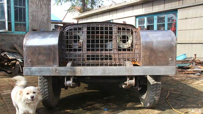

正面也来它一张纪念一下,调皮的老狗也来蹭镜头!

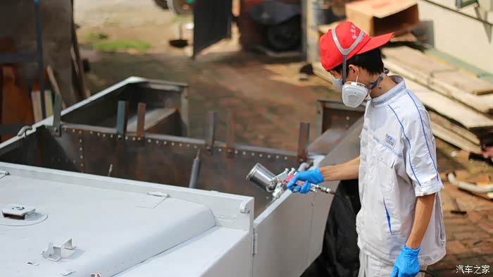

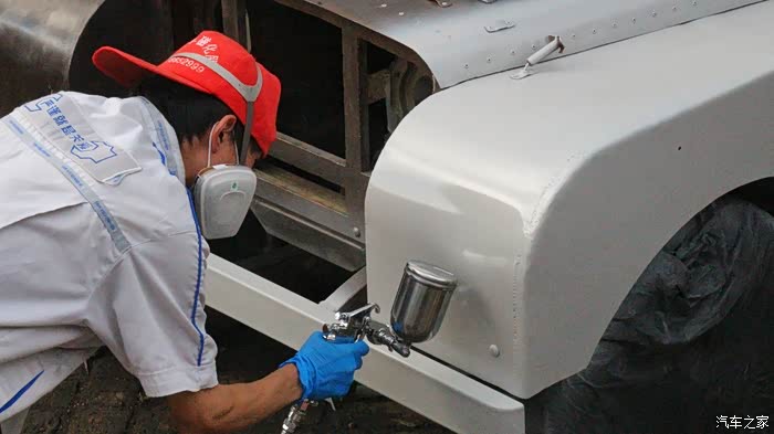

喷枪接好,趁着喷漆还没有开始,老爸仔细的用空喷枪喷再除一次尘。

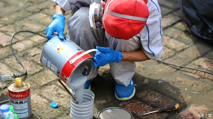

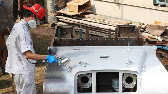

喷漆不同于商店买到的刷油和自喷漆,即便是磷化底漆也需要加兑固化剂,稀释剂等其它的东东。具体还有啥我也就不大知道了。原因很简单,因为我真的不懂!
喷涂这层磷化底漆的目的有两个,第一是给车身起到防腐的作用,第二就是增加表层油漆的附着力。

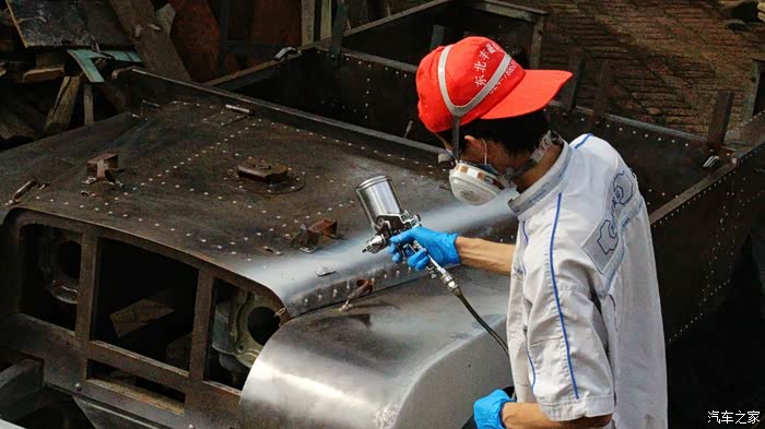

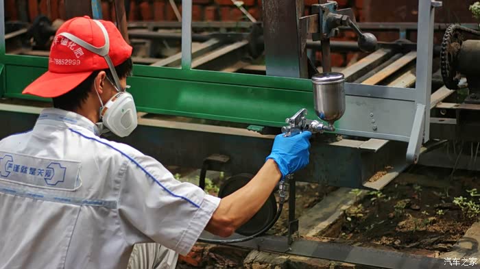

虽然小舅子年龄不大,但是也算是喷漆工里的老司机了。不过在院子里喷漆还是没怎么经历的。(第一次是喷涂老爸的威利斯)

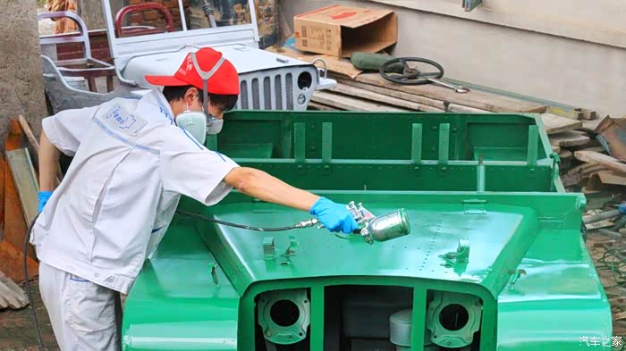

上漆之后明显感觉这次的路虎Series1在棱角和弧度上的处理都非常到位,虽然老爸说还有遗憾,但对于我来说,这已经非常不错了。

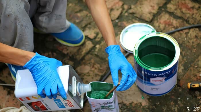

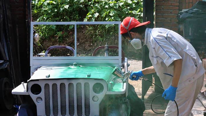

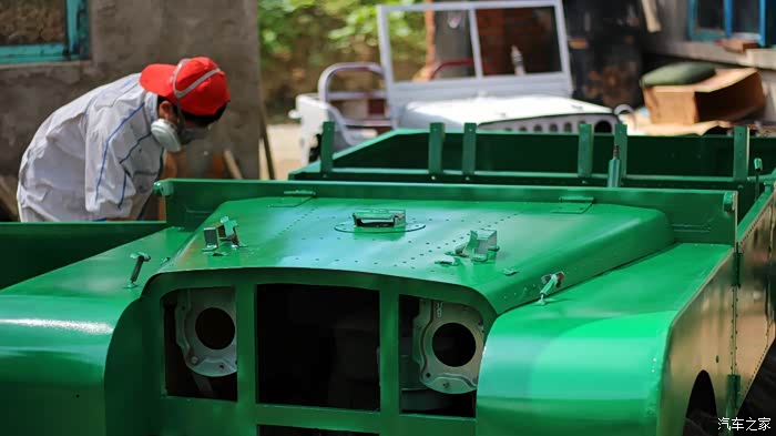

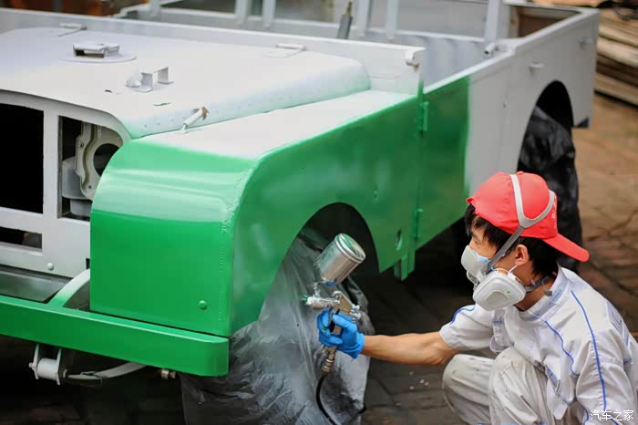

磷化底漆喷涂结束,准备喷涂面漆,自家的小院比起漆房的环境真的差很多,还好有老司机坐阵,没有电脑调漆,做的也是信手拈来。
调色过后先在前风挡上试验了一下,嗯不错!就是这个色!经典路虎Series1的颜色!

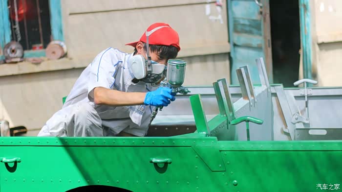

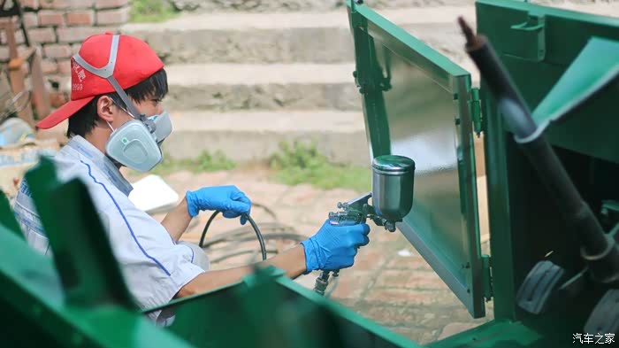

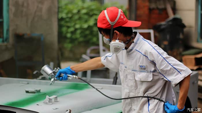

为了让视觉效果更好,小舅子采用的传统的先喷边角后门大面的办法。
老爸看着他心爱的路虎Series1描眉画眼,悠闲的抽着烟,估计老爸此刻心情绝对是美翻了!
不愧是4S店的优秀员工,即便是车门内部喷涂也是这么认真,小舅子给力啊!哈哈!为什么这么卖力的夸赞小舅子?大家懂得!
全神贯注地工作中,生怕错过任何一个细节。

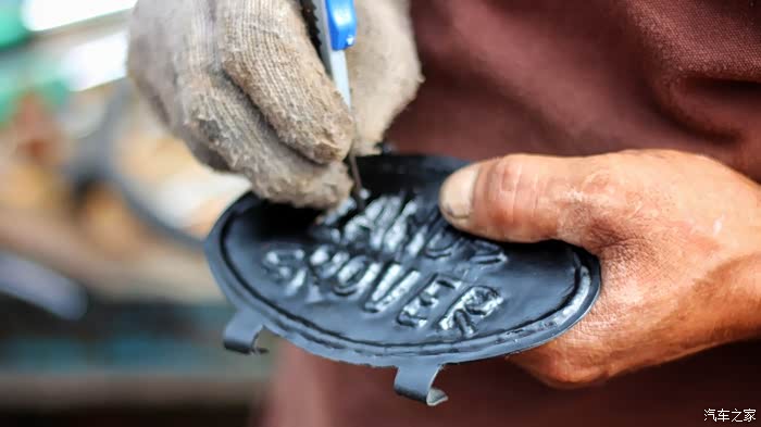

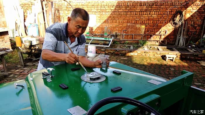

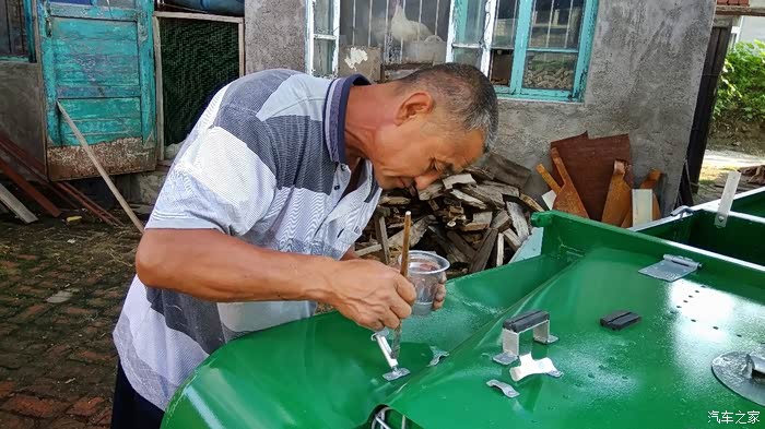

趁着喷漆的时间,老爸细心的处理起他手工打造的车标。

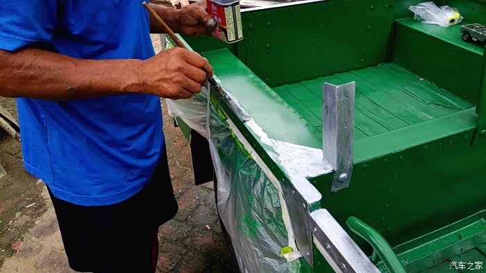

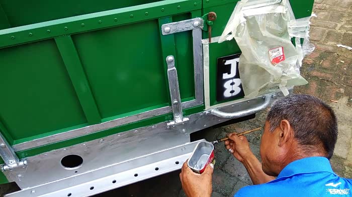

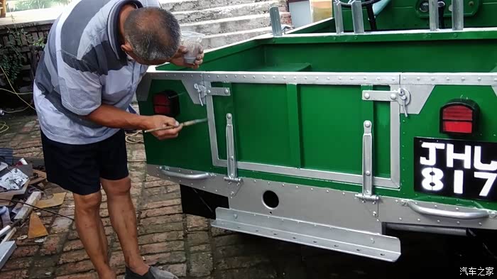

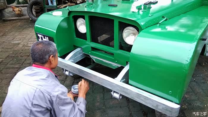

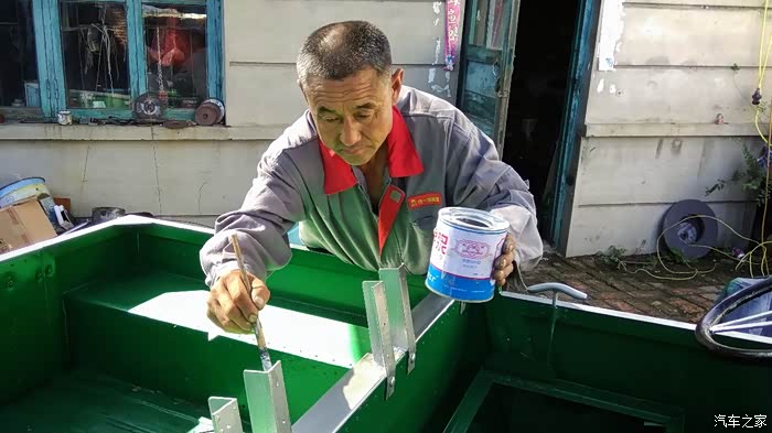

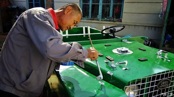

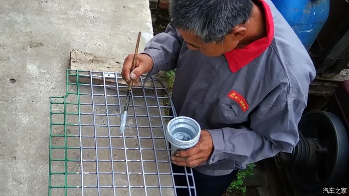

路虎Series1主体喷漆工作结束,余下的工作就由老爸自己来完成了,原本也想喷涂,但是需要遮挡的地方实在是太多太多,老爸也就只好拿出刷子来对需要银色部分进行刷漆处理了。
即便是刷漆老爸也不敢马虎,毕竟编筐窝篓全在收口。
看看这认真劲!这画面好像似成相识!脑海中不禁浮现出前两个月的一部红人馆微电影《画板上人生》。不想了!再想就让画车匠魏睿把我便宜给占了!
由于是刷漆,平整度和均匀程度上都会和喷涂有一定的差异,但是认真的老爸还是一遍一遍的细心处理着,努力让他心爱的路虎Series1尽量的再完美一点!

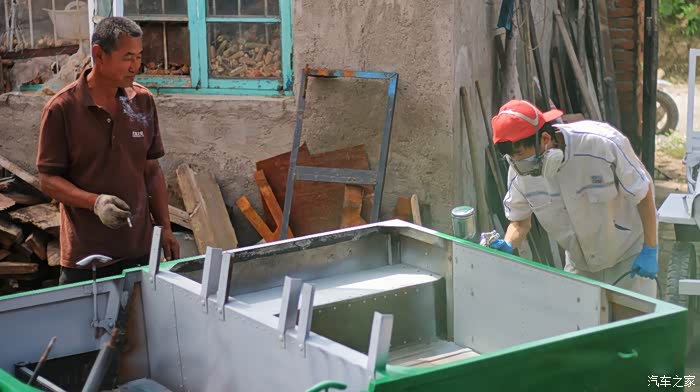

看看这防护工作的,到位不?真应了老爸那句话:“通过造车,学到了好多还多平时不了解的知识!”

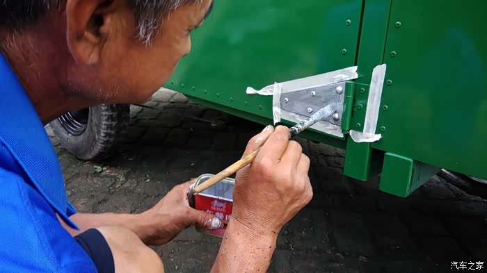

就连合页部分,老爸也是认真的做好了防护。
刷过银漆之后又是一天的等待,这次老爸要做的就是为银漆刷上一层清漆,具体为什么这么做,我也不清楚总之是喷漆老司机小舅子交代滴,那就照做吧!
这点银色边框因为每一次涂刷都要等待上次的油漆变干,所以看似不多的小活,老爸足足刷了3天,非常感谢老天爷这3天没有下雨,否者估计5天也完不了工。

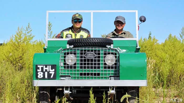

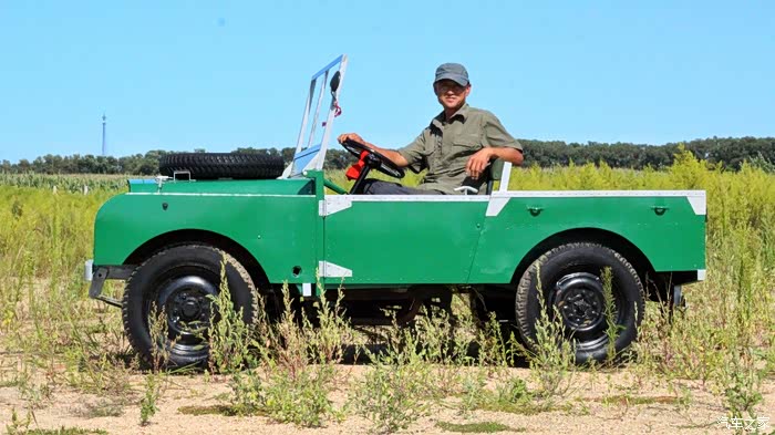

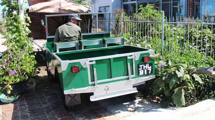

完工的路虎老爸特意给它搭建了一个简易车库,生怕它再次遭受风吹雨淋,虽然老爸没有汽车驾照,但是农机驾照的老爸开起他自己的路虎Series1,拐弯入库一气呵成,真是自己的东西自己最了解啊!

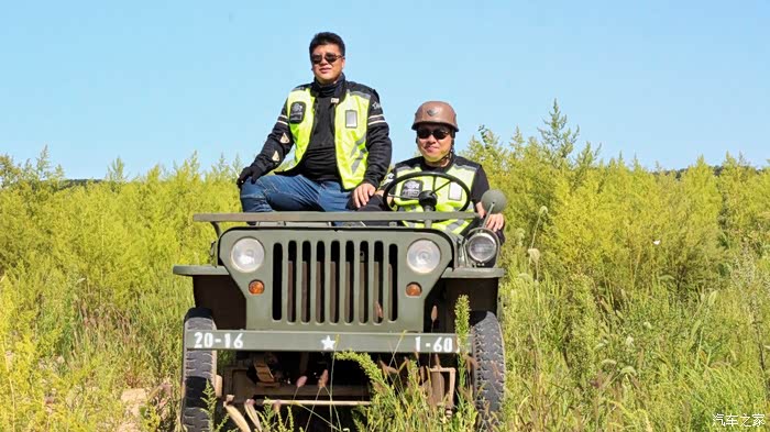

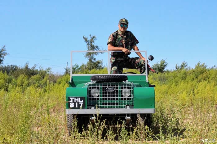

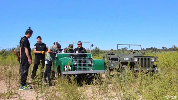

从老爸开始造威利斯的时候,清原轰清社的摩友们就想一睹老爸手工汽车的风采,由于大家工作都很忙,这一等就一年,不过这一年也不白等,又等出了一辆路虎Series1,这次哥儿们特意骑行了200多公里来见证老爸的路虎Series1下线,顾不上长途的辛苦,大家迫不及待的把车开到了草场上。一边静态欣赏着路虎Series1和威利斯,一边回忆着那段纯粹的汽车年代。
宽大的车身敞篷的设计,前排同时坐三个人丝毫感觉不到拥挤,8个人同时挤在车上也毫无压力。

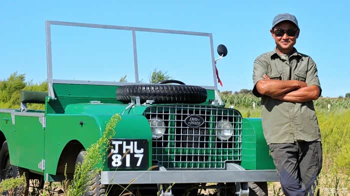

本次赠送的U盘上印的就是这张照片,不知道大家是否喜欢。喜不喜欢都私信我哦!
强哥和老爸在路虎Series1的合影。

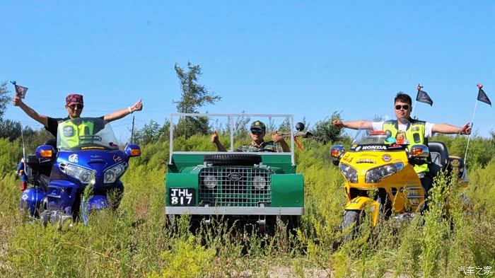

路虎Series1和金翼1800来一张合影。

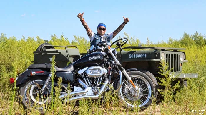

同样的美式风格,哈雷硬汉配上经典的威利斯,猛哥帅气!

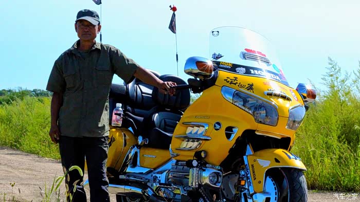

作为摩托界曾经的老司机,摩托依然是老爸常常和我谈起的话题,所以帅气的金翼18老爸没有理由错过!

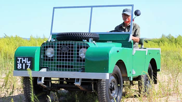

5个月的喜乐,老爸的路虎Series1终于完工了,老爸很开心,心里话我更开心,因为有了老爸造车生活,才有了我更多的回家看望他们的机会,给老妈做饭,陪老爸喝茶,陪老爸聊车,教老爸用智能手机,和老爸吵四驱车到底应该怎么造,如果没有当初老爸造车,可能这一切不会发生!所以只要老爸身体允许,他想造下去,那么我就肯定会一直分享下去!希望车友们能够喜欢!谢谢大家!
