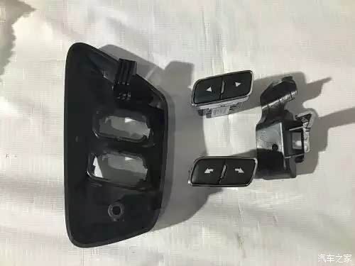

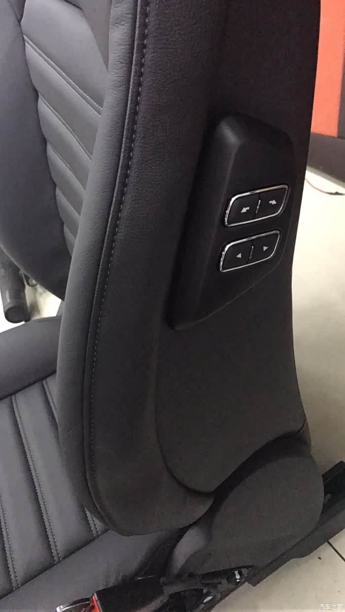

1.老板键.

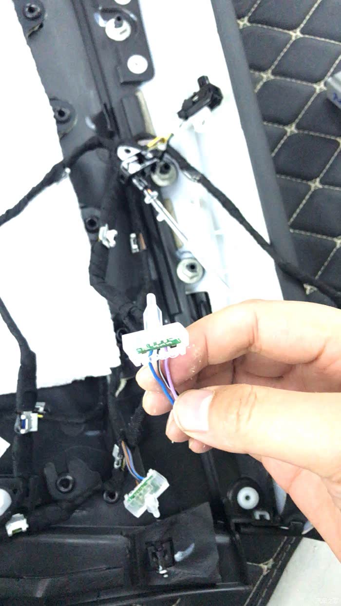

    老板键这个东西其实也有一点用、无论是在驾驶侧还是后侧、都可以很方便的调节副驾的座椅.这个成本低、买了按键和滨江大哥的继电器、简单就搞定、继电器当时有根线反的、线反了按钮逻辑也是反的、要交换一下接线位置,这里给山东的滨江大哥点赞、自己能做继电器、做ACC支架、感兴趣的找我加他.
按键
最终效果

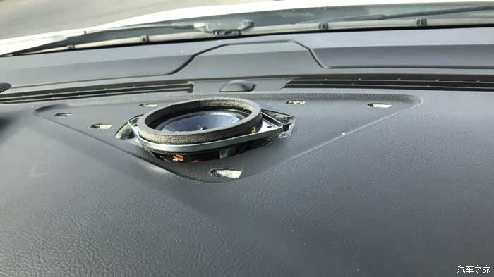

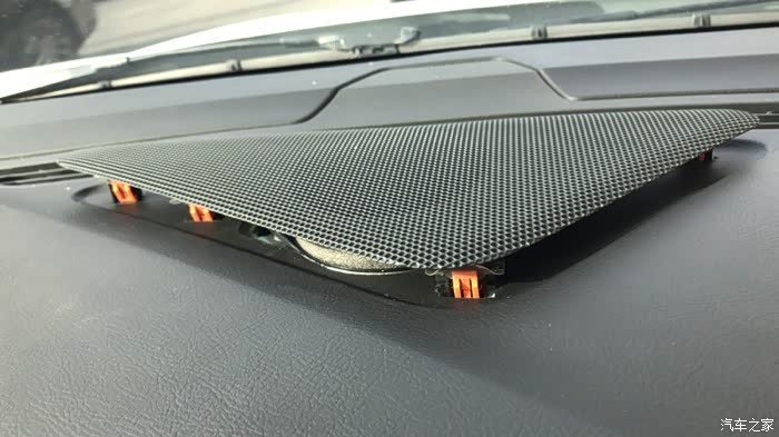

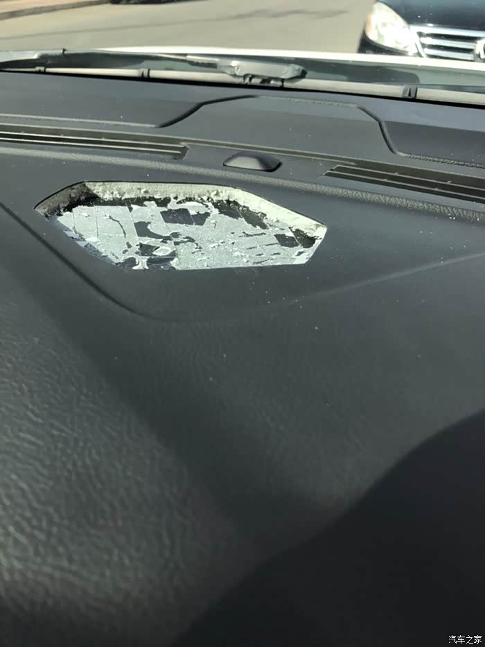

2.中置喇叭
中置喇叭就是坑、要不是为了填补前面那个坑、我才不弄、太费时费力了、拿小刀片挖了两三个小时.、效果几乎感觉不到、除非你把声场调到后排才能听出它的存在、
挖洞
洞好像小了、继续挖
盖板

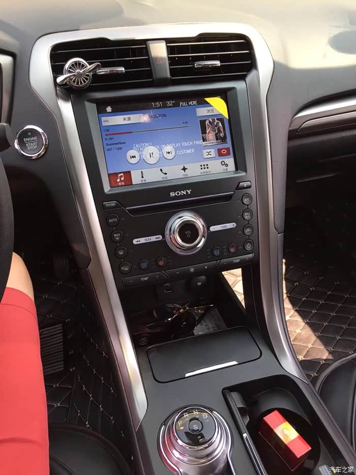

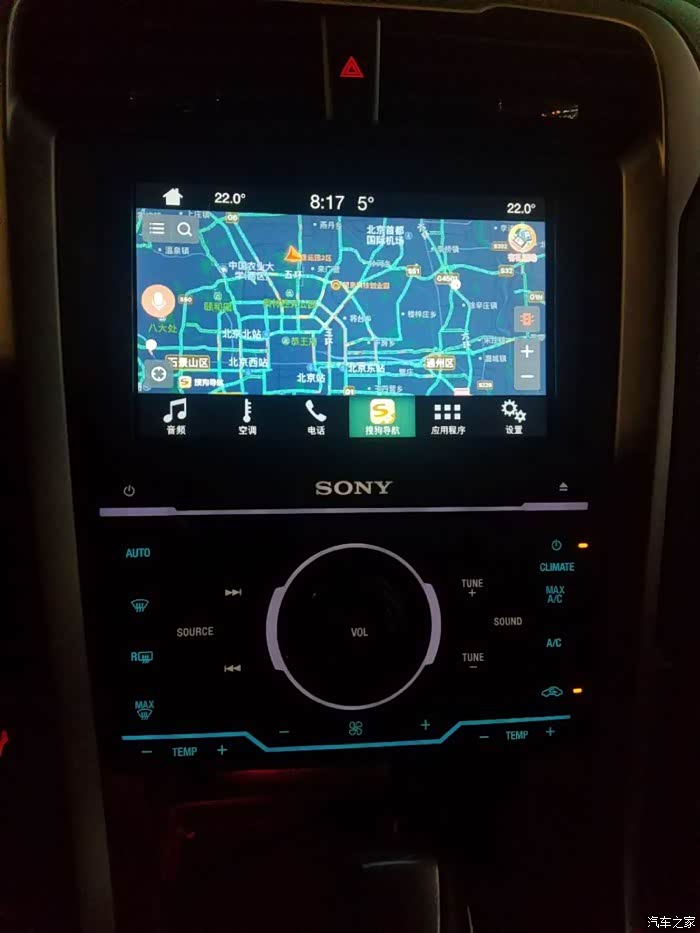

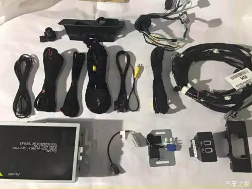

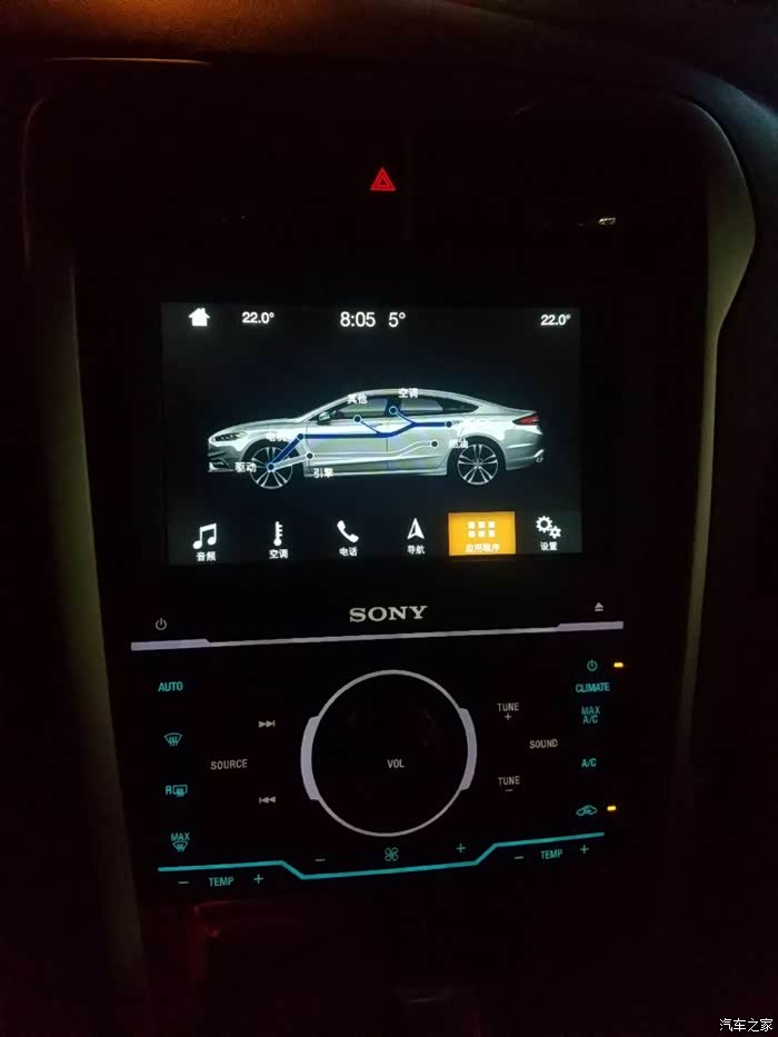

3.原厂SYNC3
全家桶
        看见了没、这套全家桶就是SYNC3了(当然还少个索尼面板)、犹豫了很久、最后还是忍痛跳坑了、因为这个不搞、后续的升级之路怎么往下进行...sync3到货之后、本来想自己搞的、但是实在没时间、再加上大冬天的不想动手、这时候认识了离家最近的一个小伙、我们都叫他【小伙】、哥们开了改装店、各种车都搞、但是大家都知道、其他车都没什么可折腾的、福特才是 折腾无止境.去他店里之后开始更换SYNC3、换好之后我俩开始刷代码、因为这些代码论坛上都有、国内、国外的都是有的.
最终效果

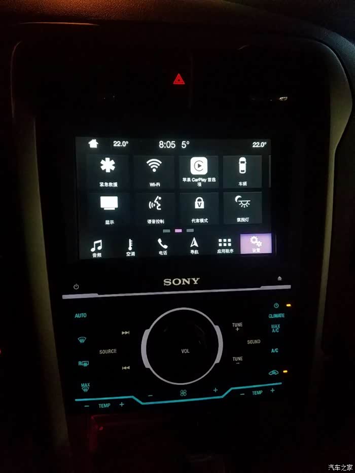

设置界面、sync3的启动速度、响应速度真的挺好、基本上、你解锁开门、上车、启动、sync也就启动了、估计从你解锁的那一刻、系统已经预加载了

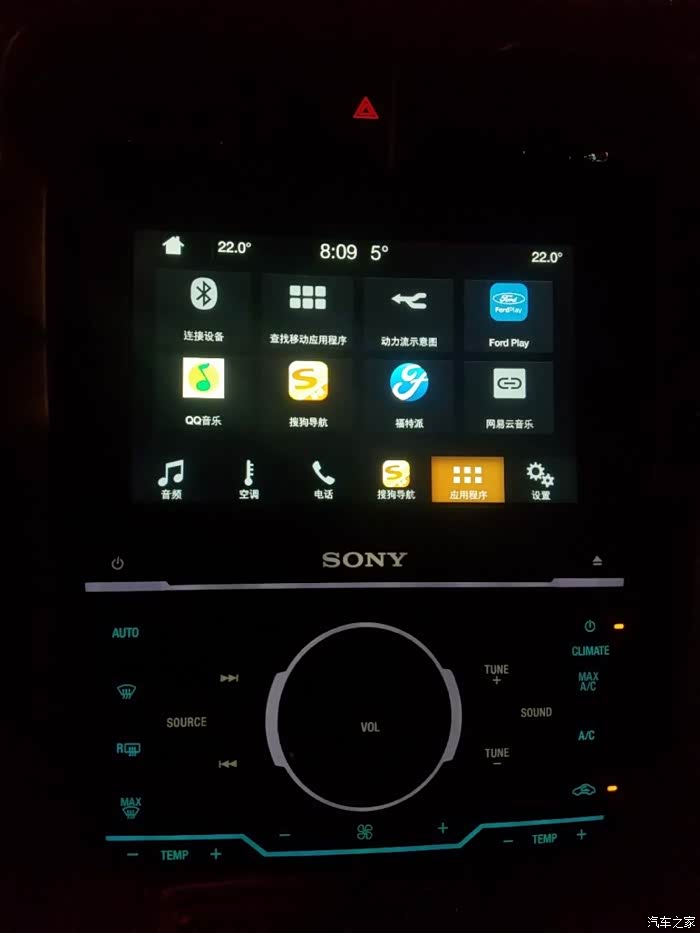

applink、福特定制app、但是就这么几个、没有高德地图真是遗憾.
这个是从国外论坛找到的、给自己刷了、就是看看而已、咱又不是混动版
好在有搜狗地图、虽然没有那么智能、但是有实时路况.

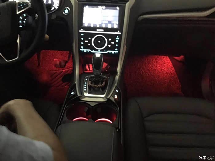

4.原厂9个位置氛围灯
本来安装sync3之前我是有大米氛围灯的、装了反而没有了、这怎么能忍、各种找配件、直接上原厂、可是连水杯架、后面出风口都得换、要知道光一个破水杯架都上千了、人家奔驰的氛围灯总共才几百块钱、福特配件这么贵、怪不得很多人以卖福特配件改装福特为生计之路、可以理解了.好在我的导航、水杯架早已有人预定、就等我拆车了.

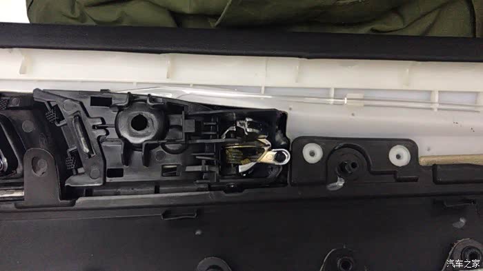

要换就换全套的、四车门拉手开关处、储物槽、前储物槽、水杯架、后出风口、一起搞、大部分都有预留位置、就是开门拉手的地方没有开口、自己用电烙铁挖、体力活.
这跟玻璃管就是灯、感觉很脆弱的样子、小心翼翼的来、生怕弄断了
不过这次刷机是我跟小伙一起搞定的、他有个牛B的老师给他提供资源.这里要特别感谢小伙、因为一开始车门线接反了、车门的灯怎么都不亮、小伙说为了这事、他做梦都在给我搞氛围灯、这就是敬业精神

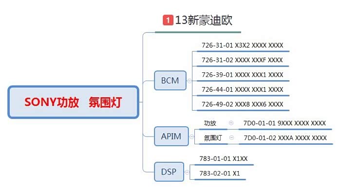

在这里把氛围灯的刷车代码放出来吧、给需要改氛围灯的人参考、刷机记得备份
氛围灯和功放刷车代码
sync控制氛围灯

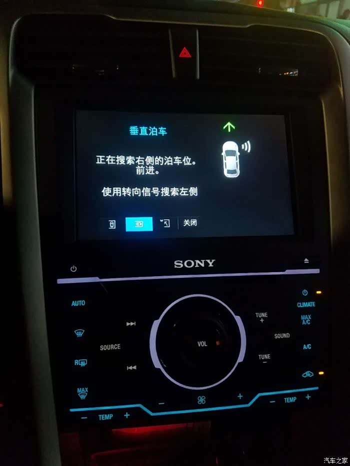

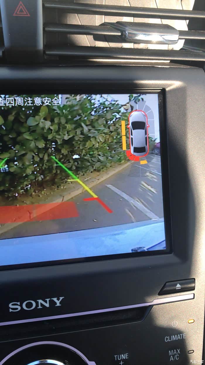

5.升级版(美版fusion PAM固件)自动泊车+全车包围雷达(俗称气垫床)
本来有前四后四的雷达、再加上我之前顺手把泊车开关也装了、距离自动泊车不就只差一步了、好吧、装泊车雷达、又是小伙、他有专业打孔工具.搞好之后又是一通刷.刷车代码我也有,也能用、但是后来我有事先走了、小伙继续给我搞完、测试成功.
        一次逛国外论坛偶然发现了一篇帖子说的是升级PAM固件,而且论坛就有固件下载、人老外就是无私分享、要在国内、还不赶紧私藏起来、赚车友们几笔、再装几个AB的B,后来我就在想咱们国内资源这么少、那几个刷车的、要么就是有福特内部资料、要么就是剽窃人家国外的成果、修修改改来谋私利.
        下载了固件、去找小伙、因为他有UCDS、而我只有一个ELM327、我俩怀着忐忑的心情给升级了PAM固件、不能用了大不了去4s恢复固件、
刷完之后PAM模块的编码要全部重新修改、之前代码已经不能用喽.
固件和代码国外论坛也有、需要的可以找我要.

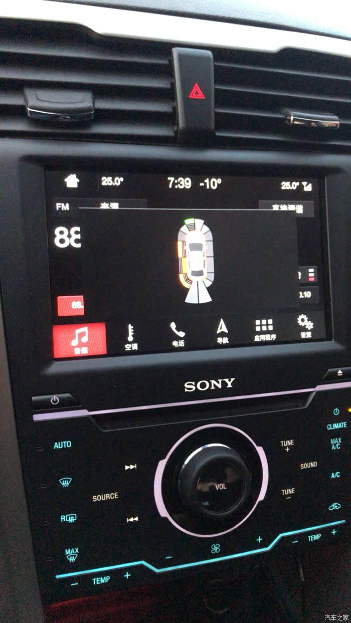

最后上效果图、看清楚了、雷达不是前四后四也不是前六后六而是360度无死角.
360度感应
泊车增强辅助
有水平、垂直泊入和泊出、比之前好用多了

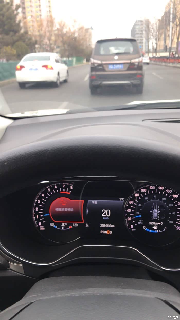

插播一张图、偶然一次碰撞预警触发被我拍到了

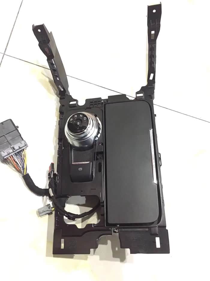

6.13款mondeo升级17款旋钮换挡(待定、哈哈哈)
        这个暂时没兴趣、盗图几张、13款的车友喜欢的去搞、目前我还是觉得有档把的好、就是B格低些而已.
