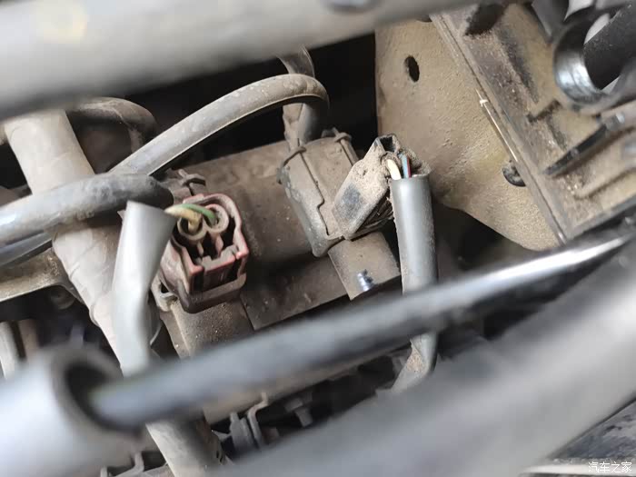

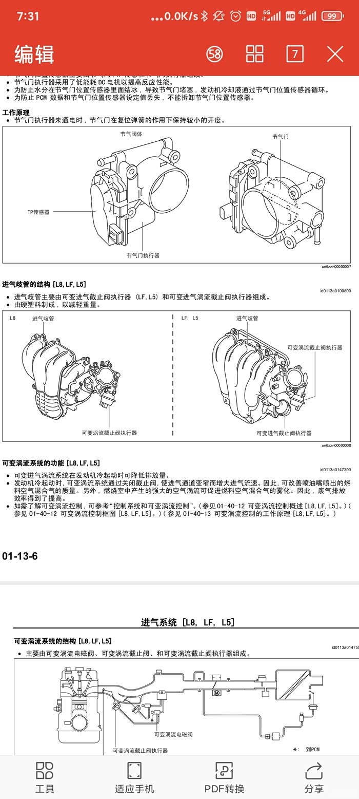

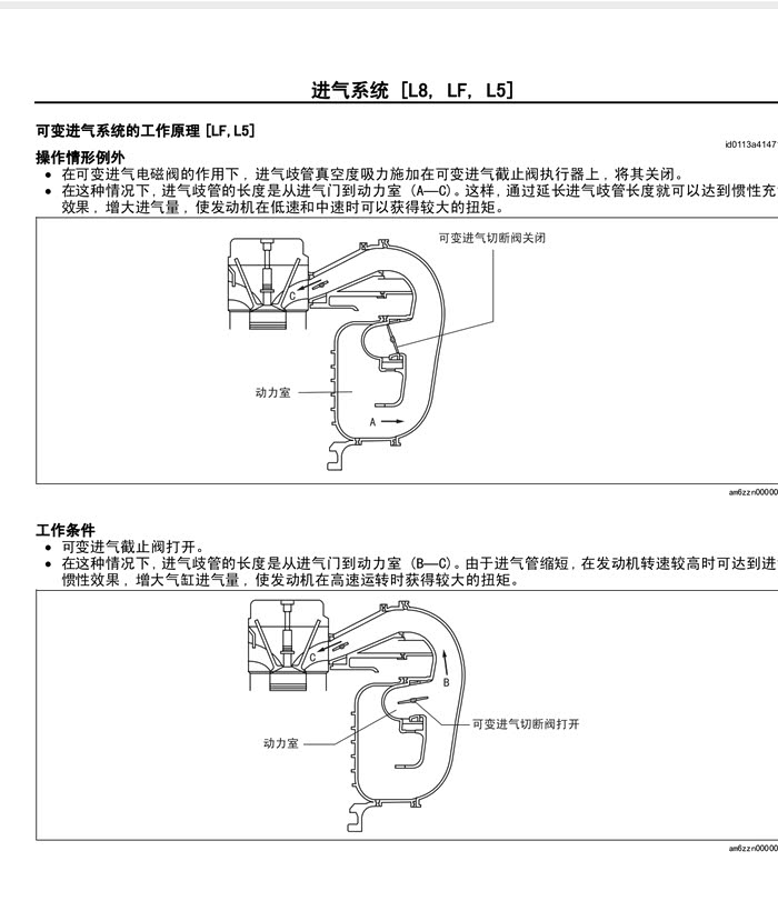

近段时间,有时太油门声音低沉,感觉拉的很吃力,在网上查了好多资料,说是进气歧管电磁阀的问题,今天借了个万用表,测了一下电磁阀的电阻,一个正常,一个不正常,去汽配城买了一个新的电磁阀,今天下午借了公司的扳手,自己动手把它换掉了。
要用内六角梅花扳手

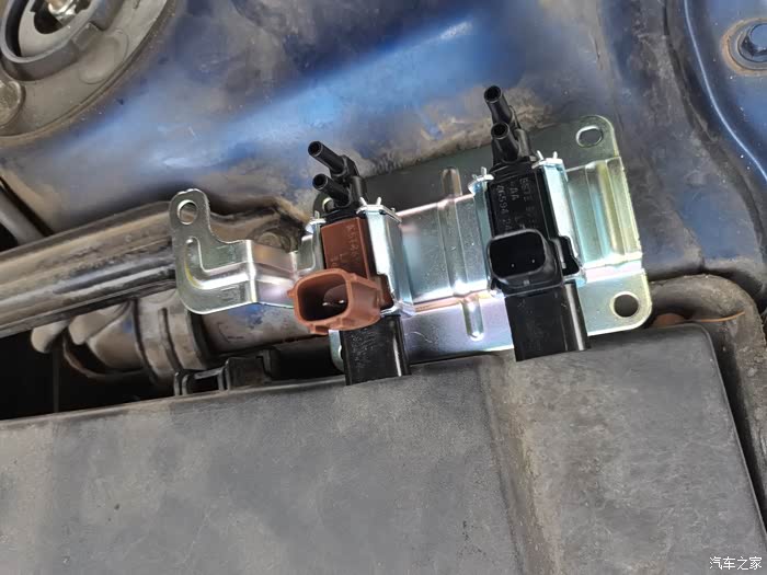

这是新买的

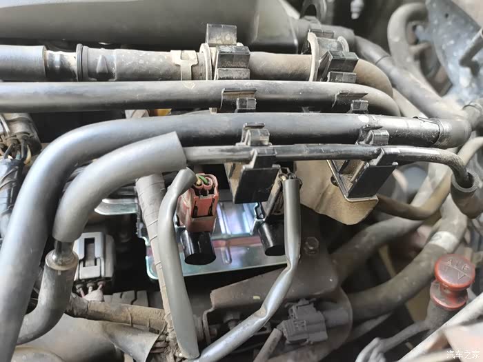

这是原车的样子
新旧对比

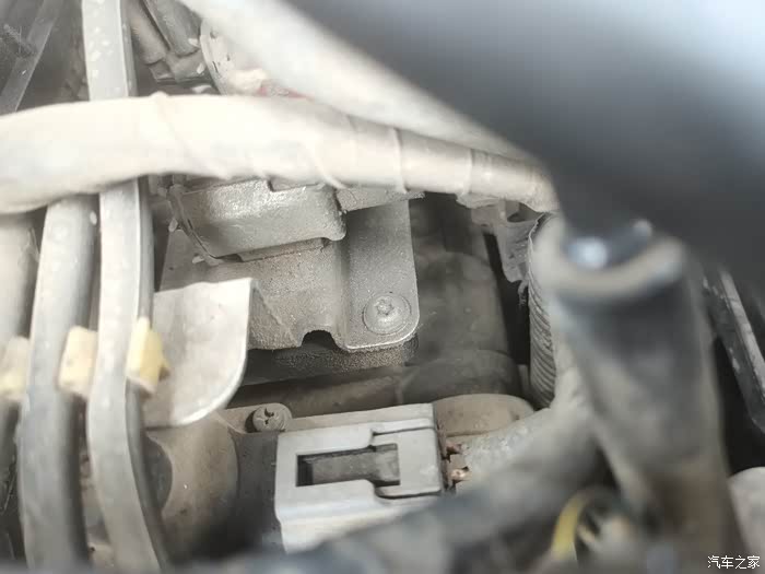

拆下来了
