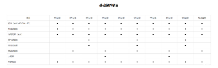

沃尔沃官方提供的有全系各车型每万公里需保养的项目及零件建议零售价的表格。我这次做的是4万公里的保养,算是购车以来第一次大保养,除基础保养机油机滤及相关配件跟换以外,官方推荐的项目有空调滤滤清器及火花塞的更换。由于第三次保养时没有更换燃油滤清器,空调滤芯几个月之前自行更换过,所以本次保养的项目为1、机油机滤2、火花塞3、燃油过滤器。
我习惯在APP提前预约养修,这样按时到达4S店后有专门预留的预约养修车位,避免长时间的等待,而且如果在APP预约养修,且养修订单实付金额达到800元及以上,可以获得1000成长值(1次/年)。
每万公里需保养的项目及零件建议零售价。

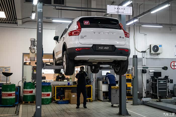

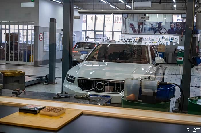

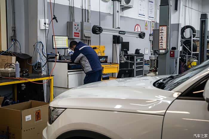

全透明养修车间,可以全程监督养修情况。

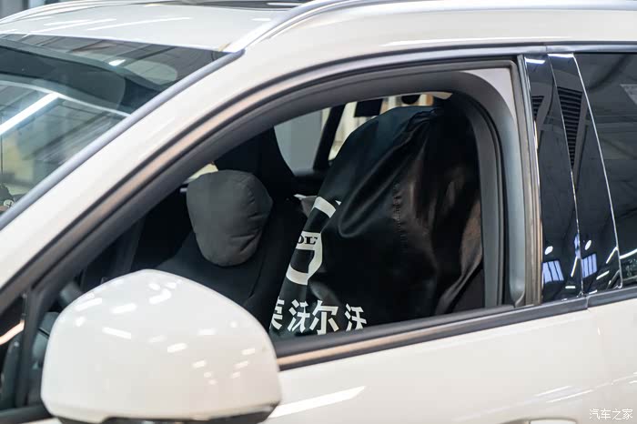

座椅被套上专用的座椅套,保证座椅。

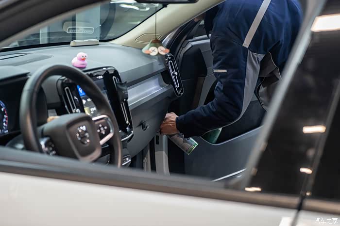

保养开始前,师傅对车辆所需服务项目进行仔细核对,并进行车辆检查,检查项目包括:轮胎轮毂检查、刹车系统检查、底盘零部件检查、空调系统检查、电池和电气系统检查、车身及灯光系统检查。

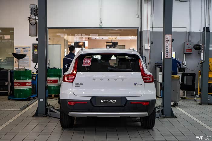

车辆停在专门的预约保养车位,等待维保。

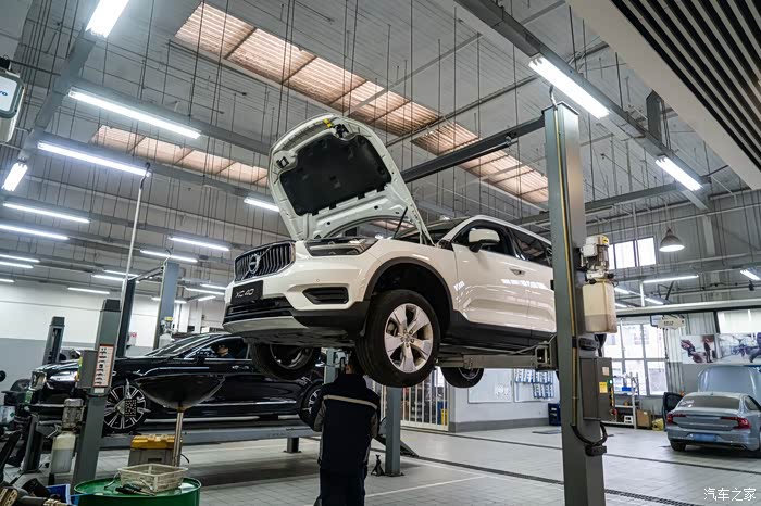

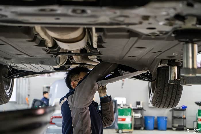

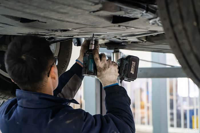

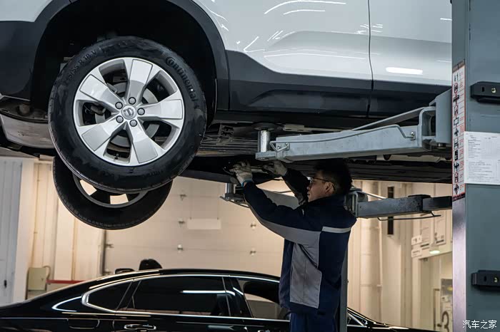

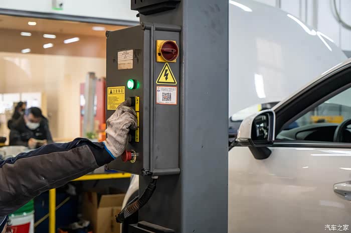

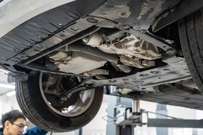

车辆停在保养车位上会被举升机架高。

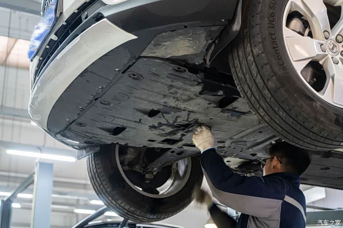

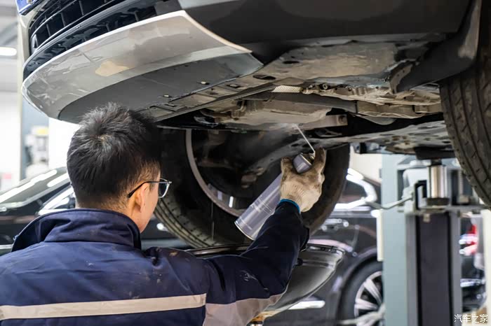

拆掉下护板。由于我经常在非铺装路面行驶,下护板伤痕累累。
下护拆除后能清晰看到底盘的机械结构。

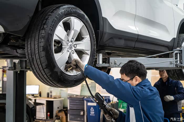

师傅对胎压进行精确校准。副驾驶侧B柱上的铭盘上标注着车辆的推荐胎压。

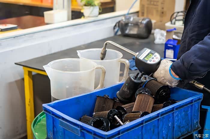

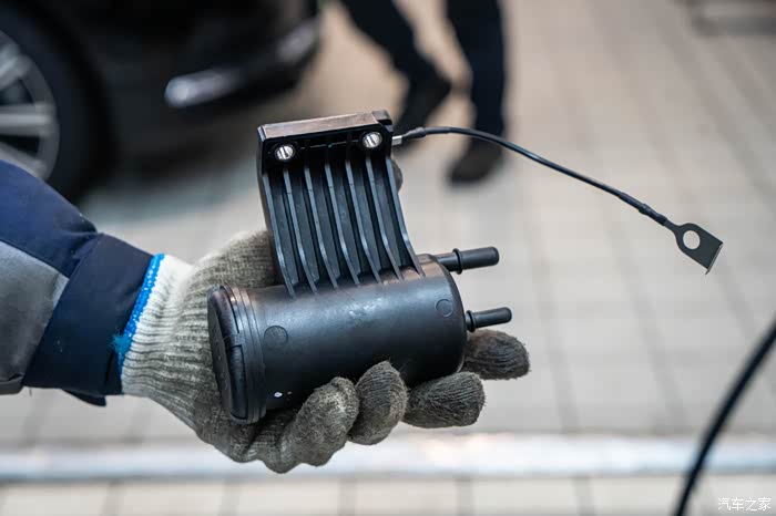

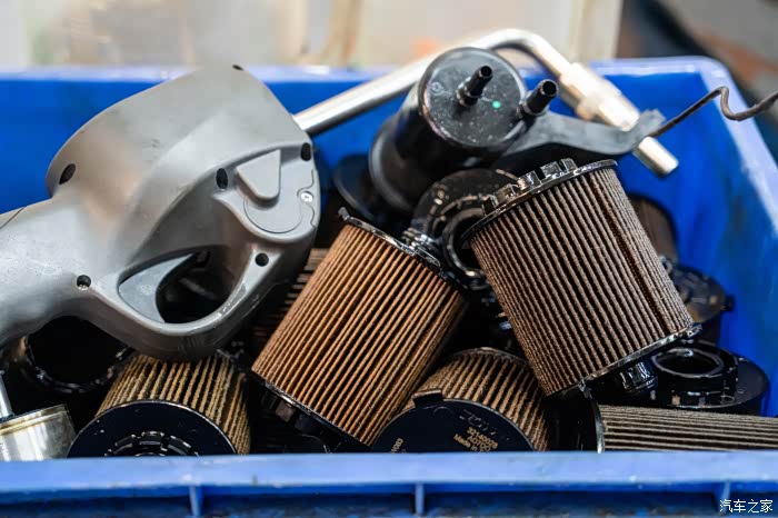

燃油滤清器是串联在燃油泵和节流阀体进油口之间的管路上。燃油滤清器的作用,是把含在燃油中的氧化铁、粉尘等固体杂物除去,防止燃油系统堵塞(特别是喷油嘴)。减少机械磨损,确保发动机稳定运行,提高可靠性。
燃油滤清器在靠近左后轮的地方,师傅在拆卸旧的配件时还贴心地提醒我油会喷溅,站远一点别弄脏衣服。
旧的燃油滤清器

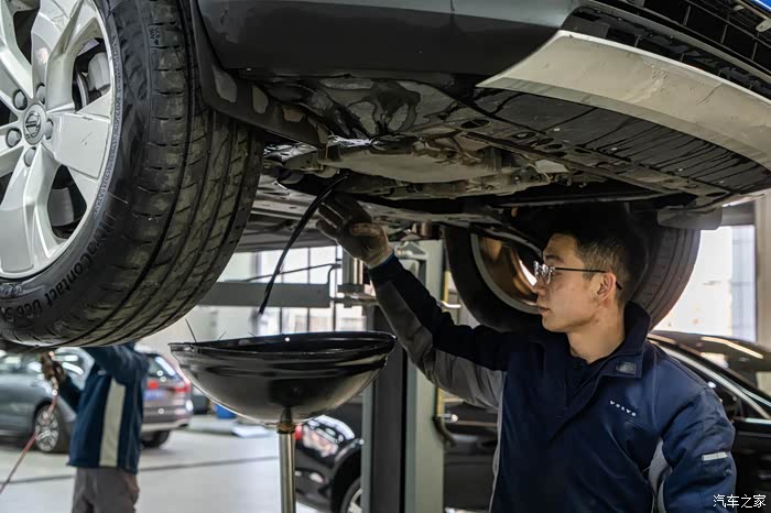

二、机油机滤+机油滤清器更换
机油机滤更换是每一次保养都必做的项目,机油机滤的主要作用是过滤掉机油中的杂质,保证发动机内部的清洁。随着使用时间的增长,机油滤芯会逐渐失去过滤能力,因此需要定期更换。定期更换机油和机油滤清器可以延长发动机的使用寿命,减少磨损和故障的发生。
机油机滤项目所需更换的配件有:全合成机油0W20、机油滤清器、垫片。

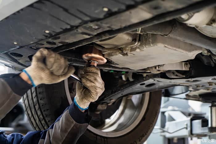

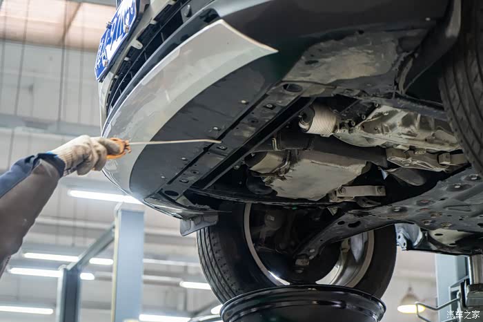

用扳手拧松油底壳螺丝,放出旧机油。车底放出的废油是浓稠的深棕色。

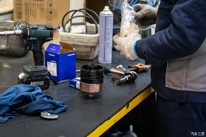

废弃的机油滤清器

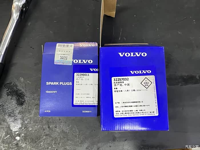

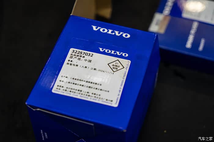

新更换的机油滤清器,配件编号32257032沃尔沃原厂配件都是经典的蓝色包装。
更换完机油滤清器后,师傅会对油污及灰尘进行细致地清洁。

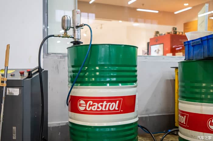

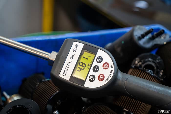

沃尔沃4S店用的是大桶的嘉实多0W/20机油,XC40需要5.6L左右的机油。
打开机油盖,通过机油加注口加入推荐量的机油,确保机油在机油尺的上下限之间。全新的机油明显就清澈很多。

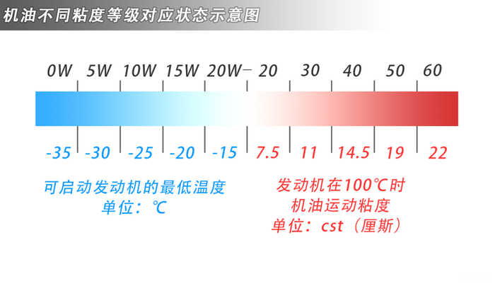

机油小常识:
1、机油的粘度级别通过SAE标准进行划分,例如“5W-30”。其中,“5”代表低温粘度等级,“W”表示冬季,“30”表示100℃时的粘度。数字越小,机油在低温下的流动性越好;数字越大,机油在高温下的粘度越高。
2、机油包装,大桶和小桶其实没什么区别,4S店为了节约成本所以用的是大桶装的。
3、机油品牌,沃尔沃4S店用的都是嘉实多的全合成机油。

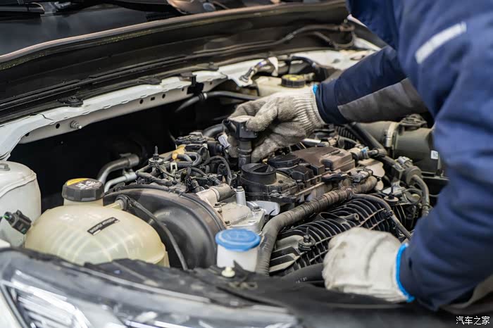

三、火花塞更换
火花塞是汽油机点火系统的重要元件,它可将高压电引入燃烧室,并使其跳过电极间隙而产生火花,从而点燃气缸中的可燃混合气。普通火花塞的寿命在3-4w公里。

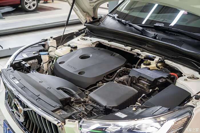

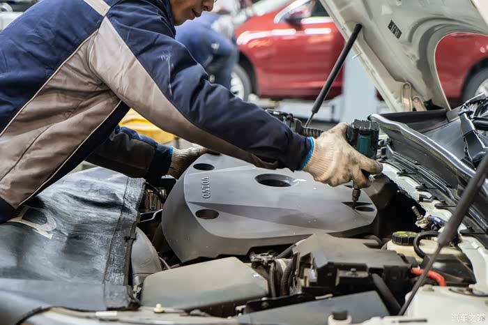

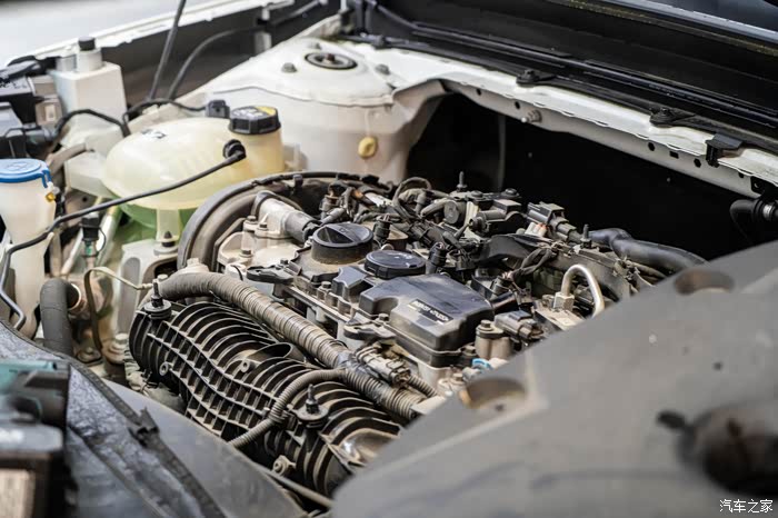

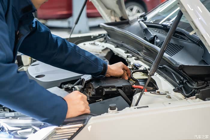

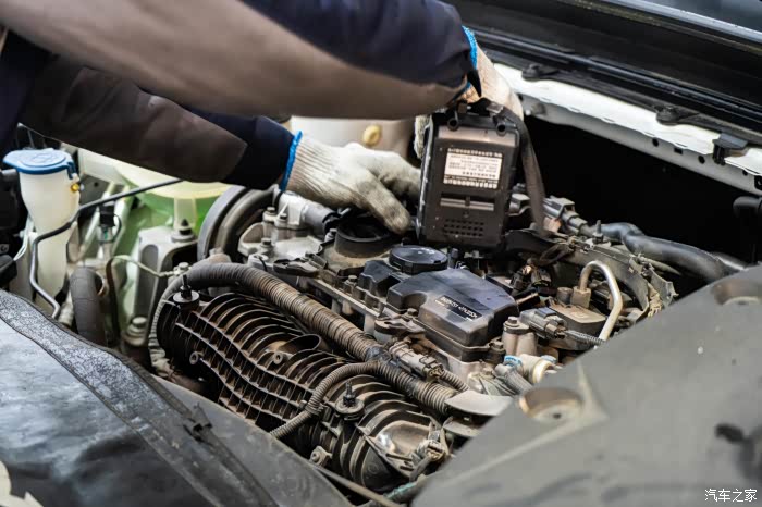

拆掉发动机盖

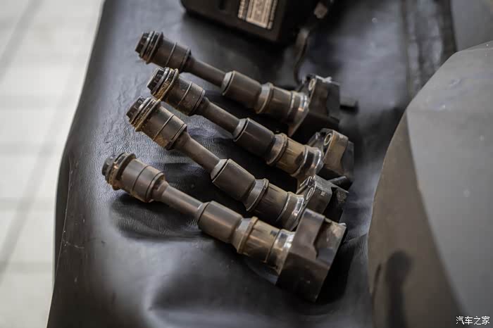

拆卸高压分线
高压分线

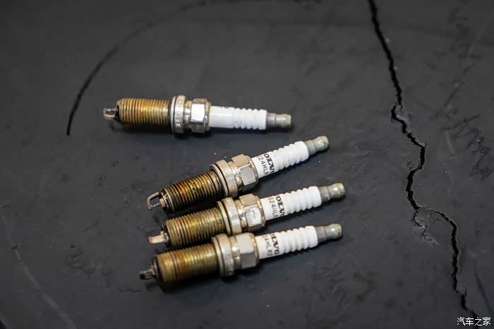

旧火花塞
新火花塞配件,编号3229001
将新火花塞放入孔中,用手轻轻拧紧几圈,然后用火花塞套筒扳手将其拧紧到适当的扭矩值。确保螺纹正确,火花塞体垂直于安装位。

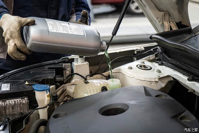

防冻液液位不足,师傅补充了专用的防冻液。

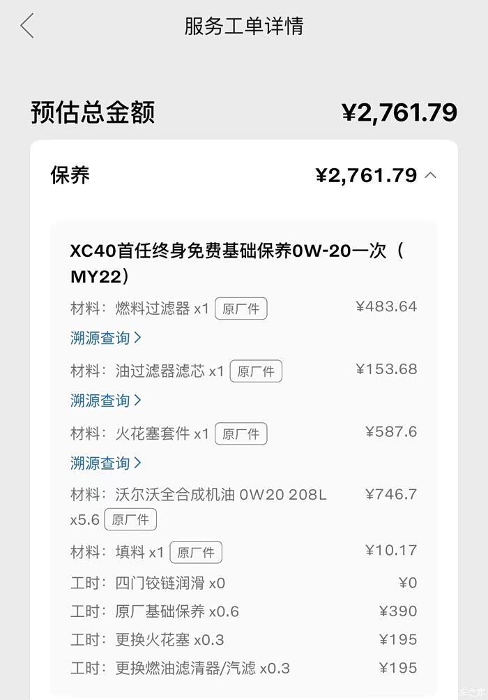

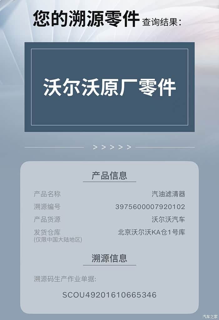

APP里可以详细查看维保项目及报价清单,并且可以溯源零件,保证在4S店更换的配件都是原厂的零件,消费信息一目了然。沃尔沃XC40基础保养的价格是1260左右,其中零件900元(根据实际更换机油升数会有上下浮动),工时费360元。燃料过滤请零件483.64元,工时费195元。火花塞套件587.6元,工时费195元。详细的费用见下图。
