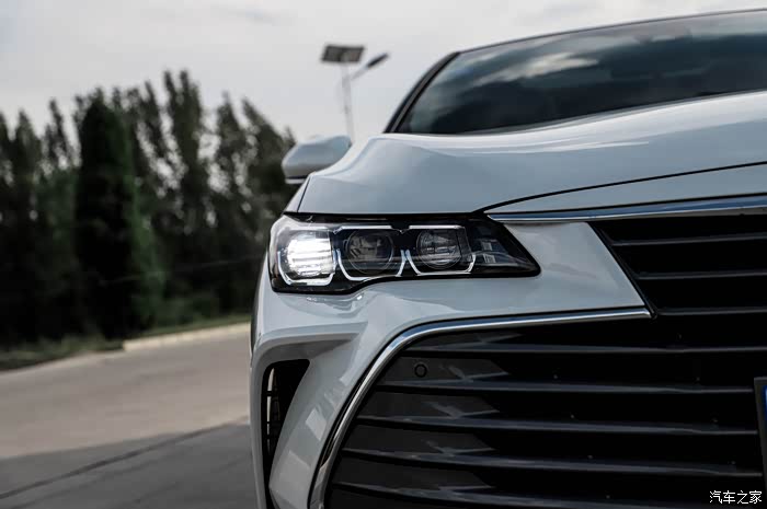

三眼式前大灯,亮度够用,鱼骨日行灯被阉割,好在支持光线感应自动开启和自动远近光调节

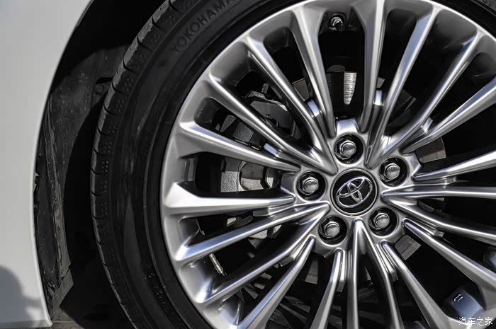

18寸银色密条幅轮毂,无论样式还是尺寸都非常适合亚洲龙,如虎添翼,锦上添花

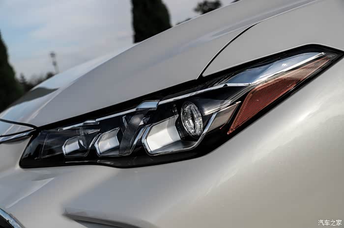

犀利前大灯

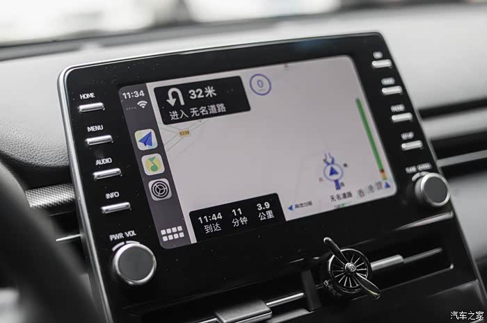

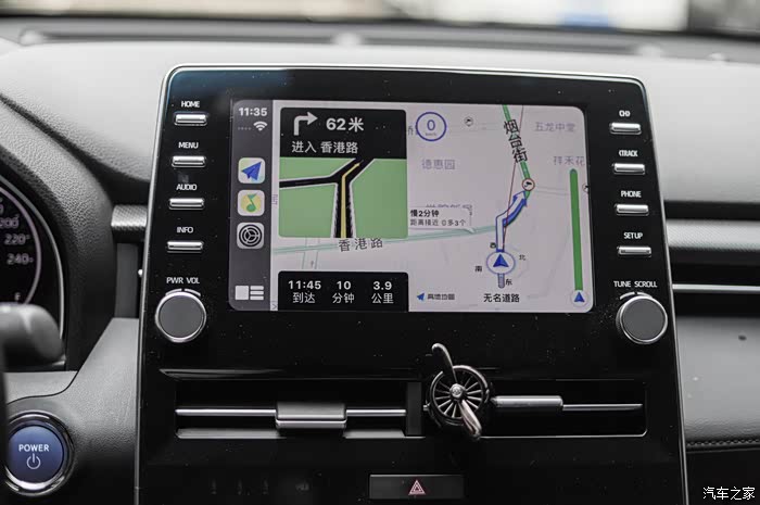

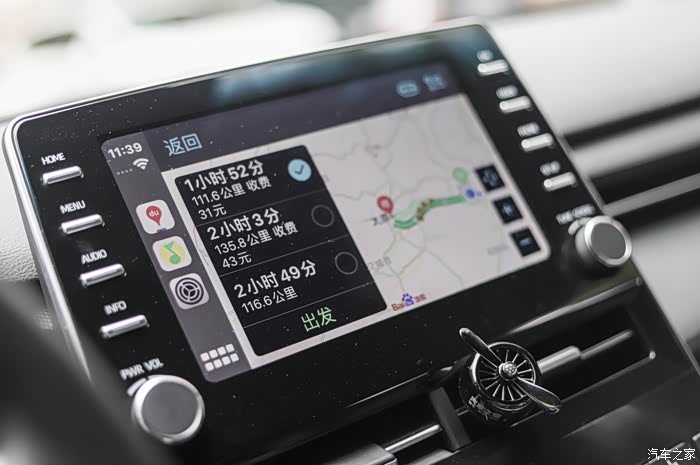

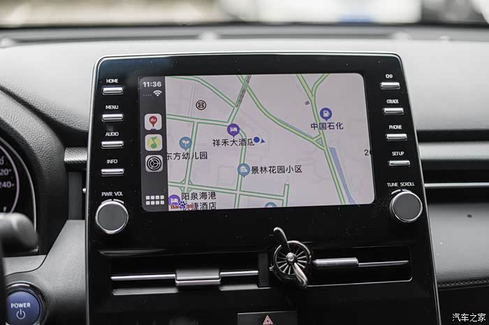

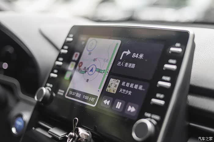

导航界面,Carplay可以支持百度,高德第三方导航软件
原车大屏显示导航界面,还是很不错的
CarPlay确实在导航,音乐播放方面带来了很大的实用性

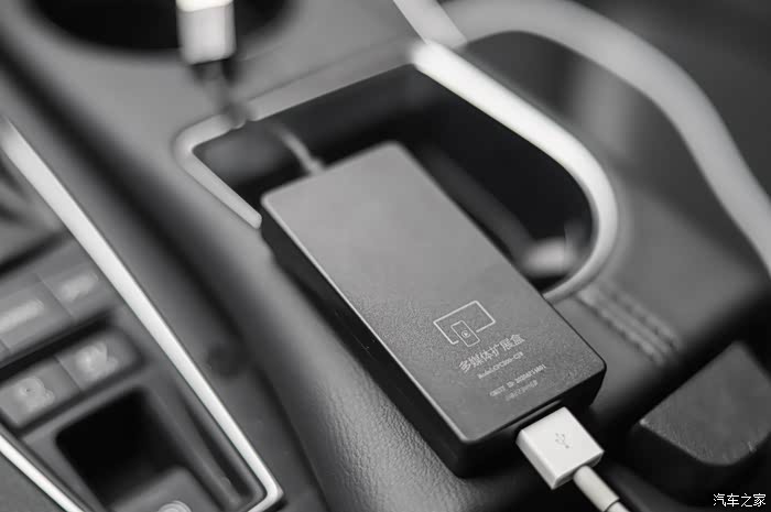

将Carplay 盒子 USB接口插入车机系统链接USB口,即插即用,可以无线也可以通过数据线再与手机连接,盒子非常小巧,

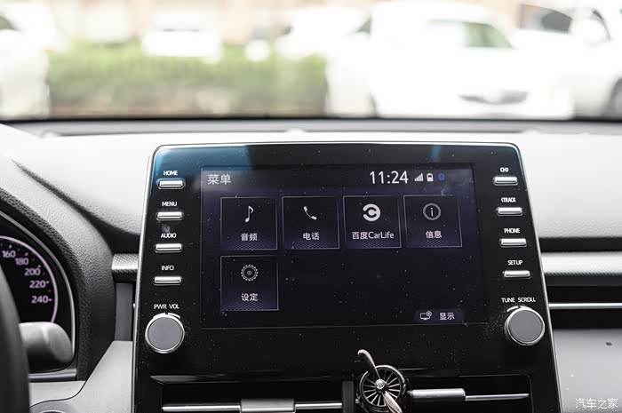

连接Carplay盒子后,点击原车大屏的MENU,进入菜单界面,点击百度Carlife

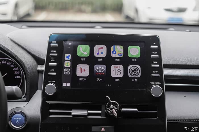

CarPlay界面的图标显示可根据喜欢,设置为四图或者五图标,让操作体验更加个性化

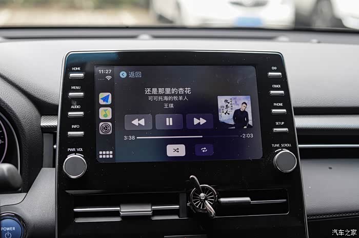

音乐播放界面,可以播放在线音乐也可以播放手机下载的,音乐界面会有歌词显示

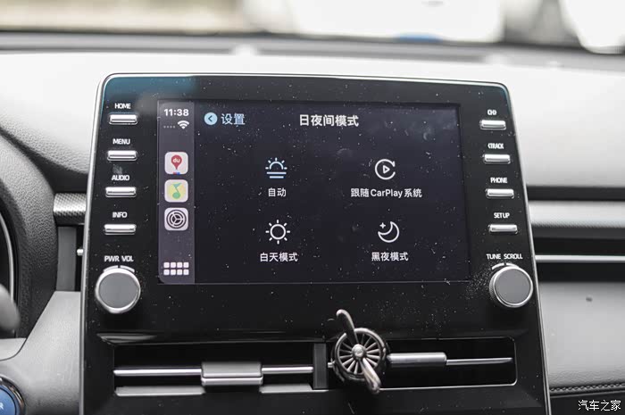

Carplay 盒子的设置界面

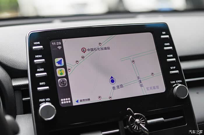

高德地图界面
导航地址有历史记录可查,
还可以通过触屏输入搜索目的地

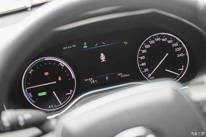

通过方向盘语音识别按键进行语言导航操控,系统会默认使用苹果自带导航
语音控制,解放双手,不过通过方向盘这里的语音识别按键唤醒的是苹果siri,siri使用的导航默认是苹果自带的导航,而非高德或百度
语音识别按键的导航操控,使用默认的苹果地图,

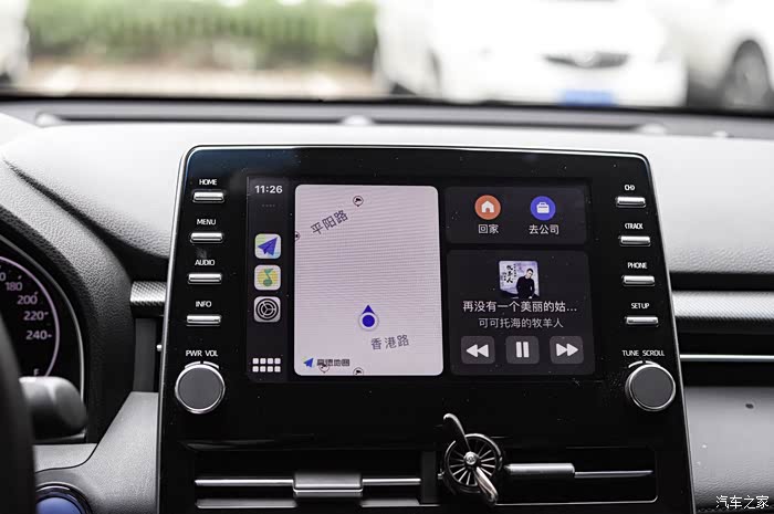

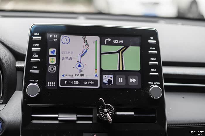

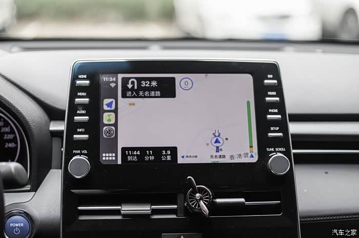

电话导航两不误,行车驾驶更舒适,导航时拨打电话,或者听音乐,也不会耽误导航提示,路线会继续显示在电话或音乐界面,此图为导航界面
导航和音乐播放互不影响,此图为切换为主画面,导航,音乐可以同步显示

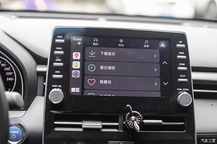

QQ音乐,除了播放在线音乐还可以播放下载的和收藏的音乐

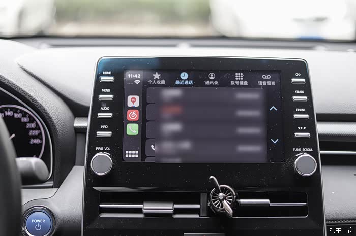

蓝牙电话显示界面
