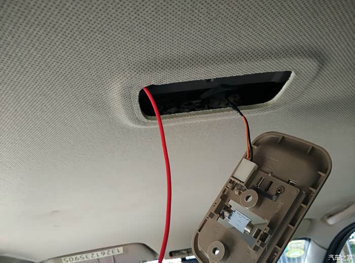

在汽车之家一直搜寻,宏光S门碰开关的安装方法没有一个全面的详细的!自己综合论坛里的信息自己走线安装!大热天的自己干了一中午,望版主加精!
走线是档位在OFF
从左边的缝隙直接往右边翘一下就掉了,别担心直接敲!
从左边走的线已经穿过来了!
顶灯上面有2个螺丝,直接拧掉就OK
拆下来的结果
阅读灯中间的2个螺丝!
走线的预留孔!
下面的预留孔!
马哥加的门碰开关,柳州发来的说是原厂的!
门碰开关!
工具以及线材!
露了一点线  没有办法了!

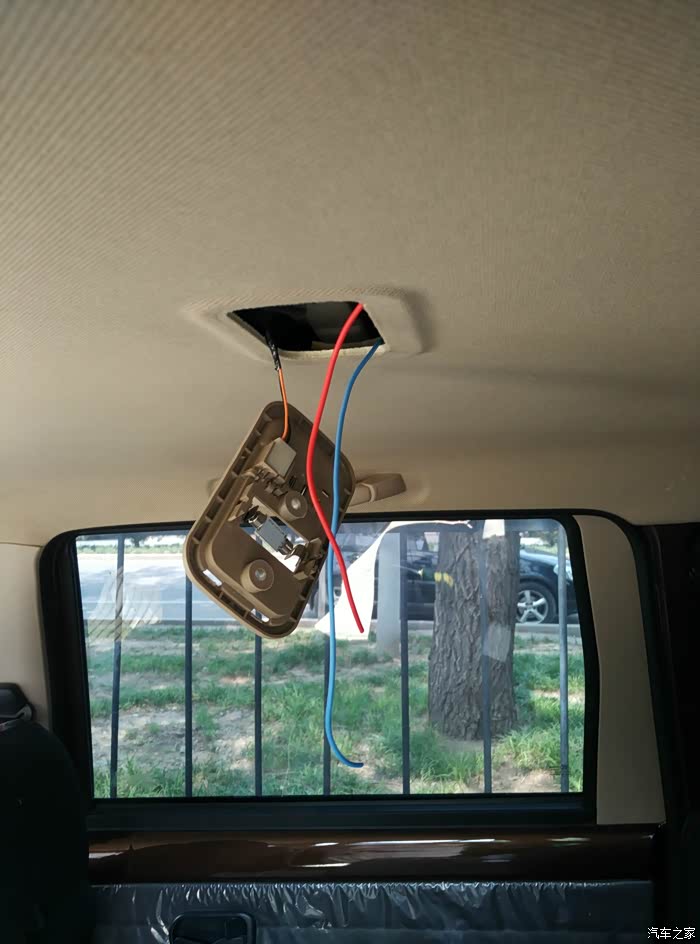

中排穿线,左边线已经过来!
右边预留孔穿线!
右边预留孔出现!
中排线缆出来!
前排线缆已经走完!
我的是直接把线加在阅读灯的这边!
加紧用绝缘胶布包好!
准备恢复!
OK
调试中!
没有问题OK!
