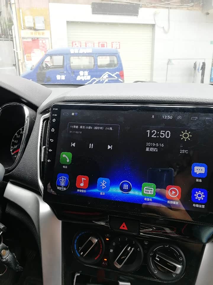

安装效果图

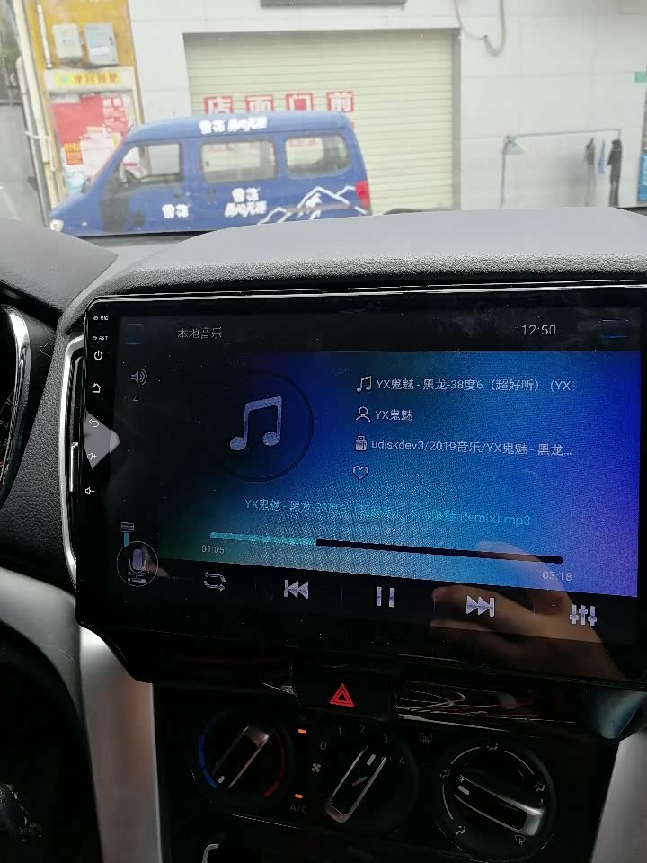

播放本地音乐的效果图
很多车友说,10.2寸的不协调,我这个就是10.2寸
这是待机模式
10.2寸的,看看协调不?

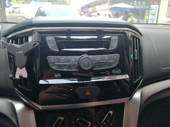

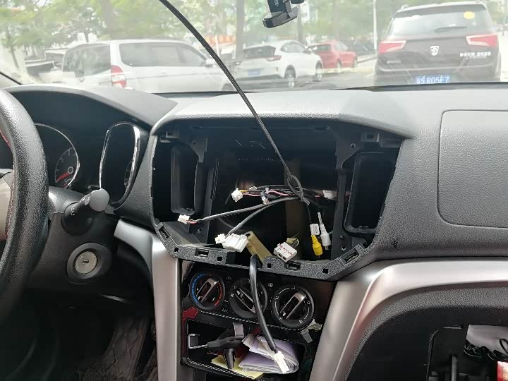

      好了,效果图已看完,开始发教学,我是2019年5月11日收到货的,5月12日下午5点多开搞得,刚开始拆中控屏收音机,一直拆不下来,然后请教车友胡生,他告诉我,拆机的方法。原来中控屏下面有一个孔,把拆机的工具,放进那个孔里,从下面开始拆,拆的时候要小心点,不要把上面的卡扣搞坏。
原装CD屏
从下面开始拆,用拆的工具,小心一点,不要把卡扣搞坏。

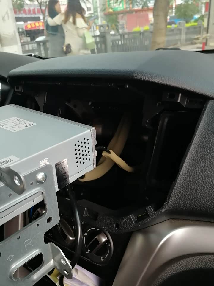

剩下那个CD,直接扭螺丝,就可以取出来了
这里他只有四个螺丝固,直接扭螺丝取下来
这个是中控下面那个孔拍给你们看一下,拆的话就从下面那个孔开始
那个CD 连接的线接拆下来
这个CD只有两根线,按住卡扣拆下来就可以了
插上电测试下新机

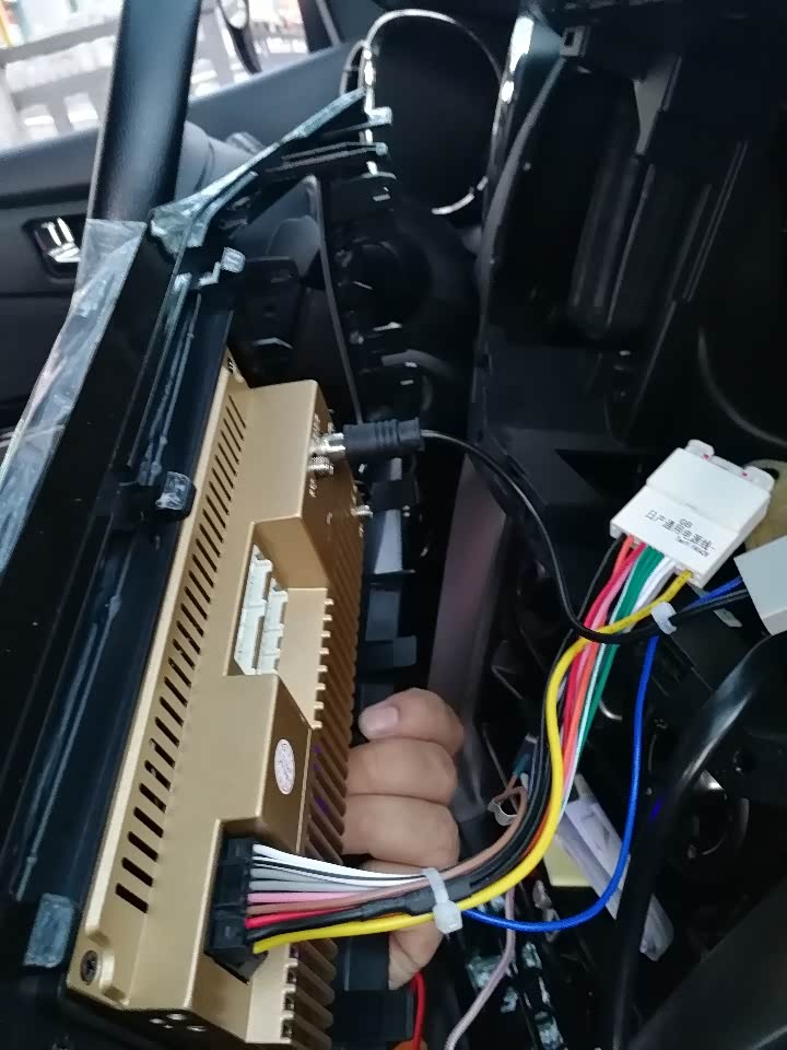

有配的插头直接对插,无损安装
安卓开机画面
这是这个导航的配置,4G版2+32的

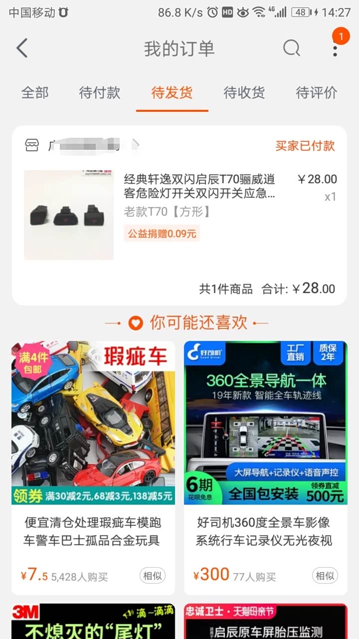

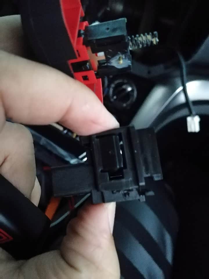

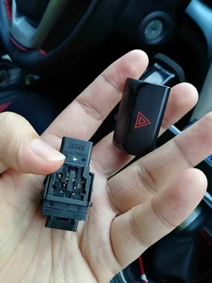

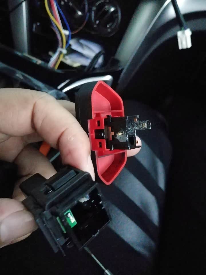

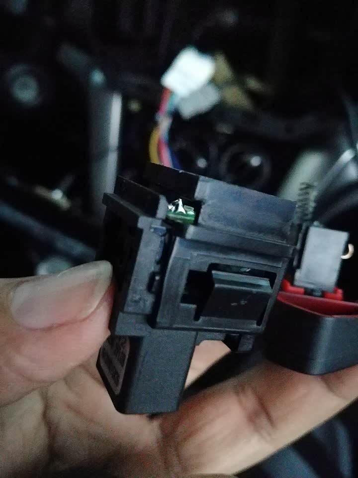

       测试完导航后,开始拆双闪,双闪这个位置实在是难拆,被我拆坏了一个双闪,然后问你卖导航的要一个,他说要120元,问修理厂70元,最后在淘宝买了28元。
在网上买的
这个在网上买的,第二天就到货了
这个是原装的,不小心拆坏了
大家拆这个双闪的话,一定要小心
这个双闪最难拆了

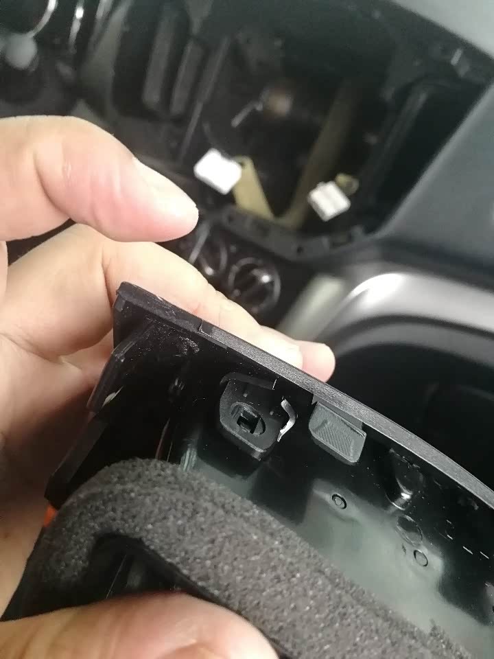

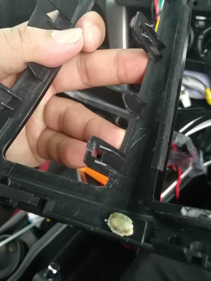

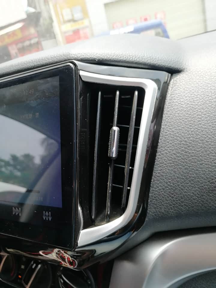

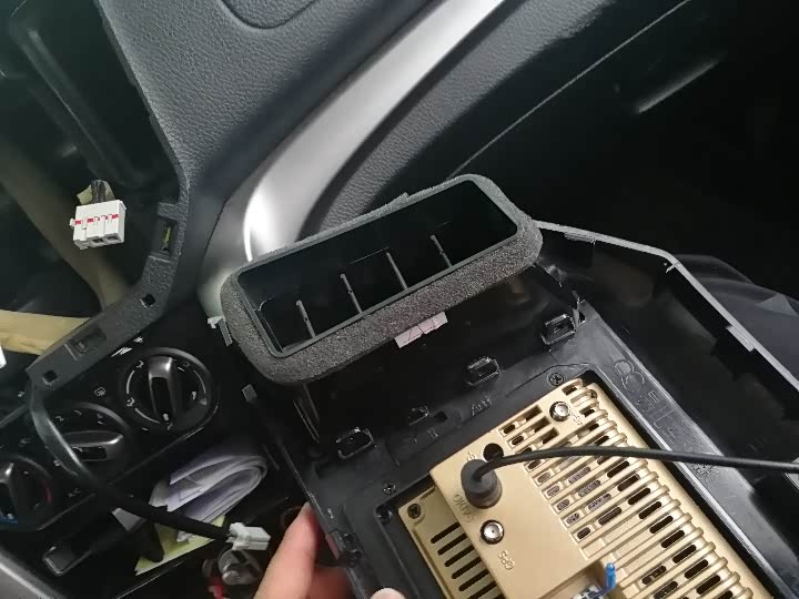

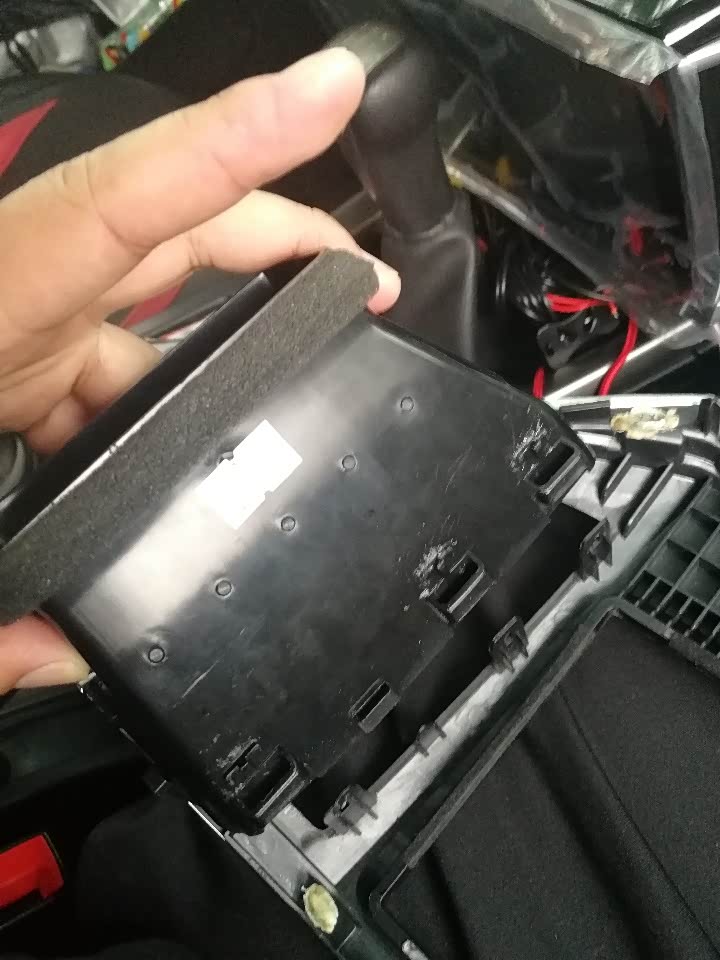

开始拆空调出风口,这个也又点难拆,大家小心点拆,不然很容易坏卡扣的。
拆好通口,安装到安卓屏上
一个不小心把这个卡扣搞坏了
又搞坏一个
就这样直接插进去

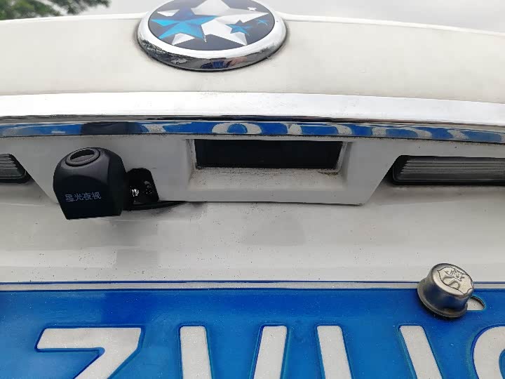

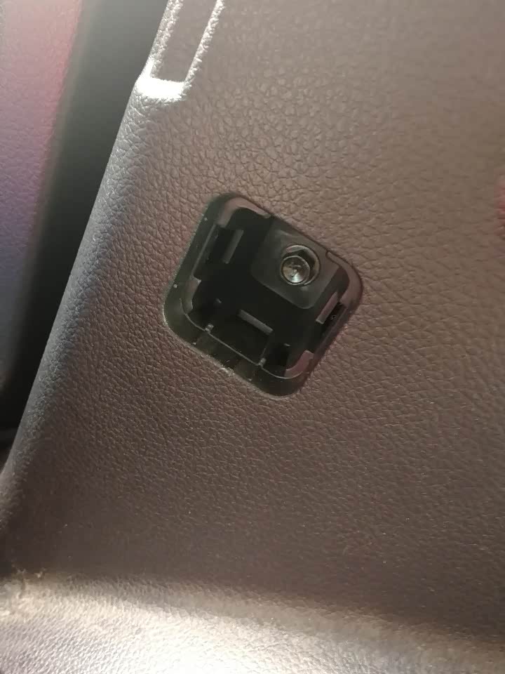

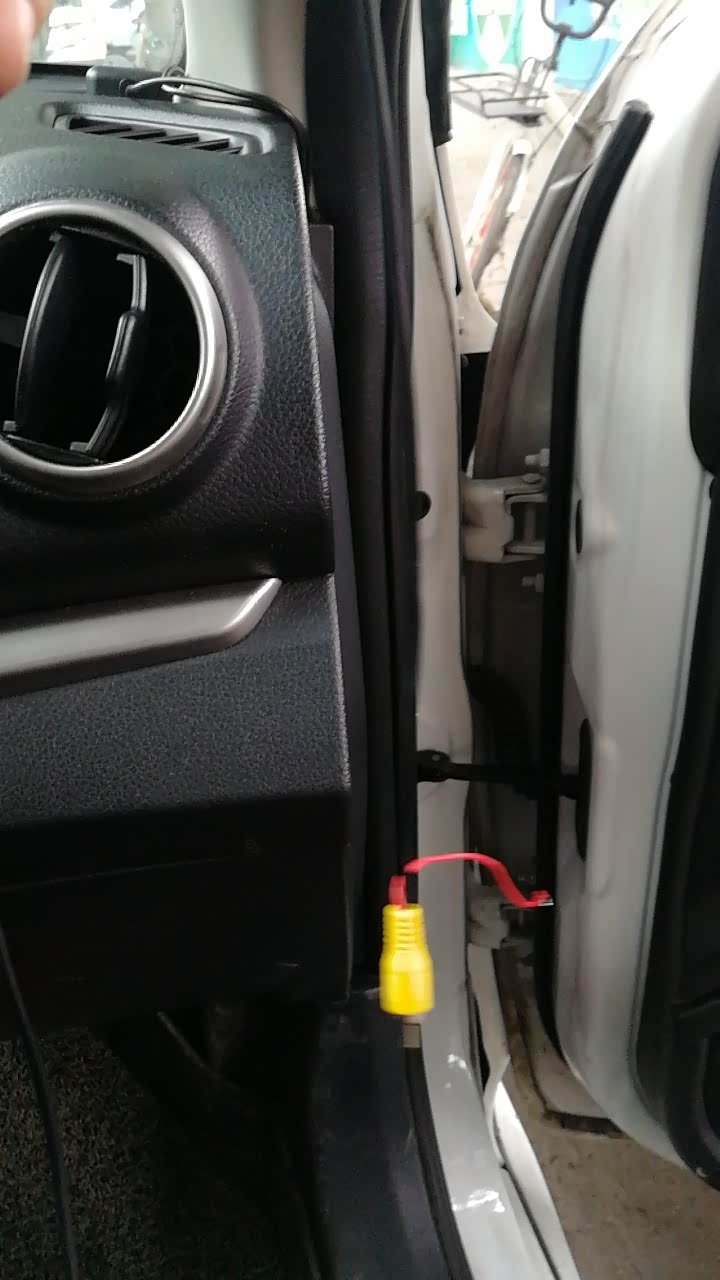

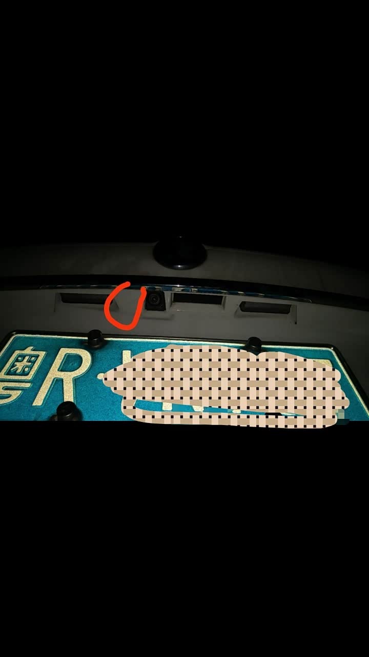

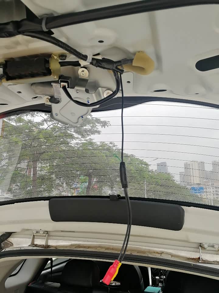

第二天一大早就开始安装后视了,然后请教了下那个车友兄弟,他说安装灯旁边就可以了,非常感谢车友兄弟的指导
车友兄弟提供的参考图,谢谢了

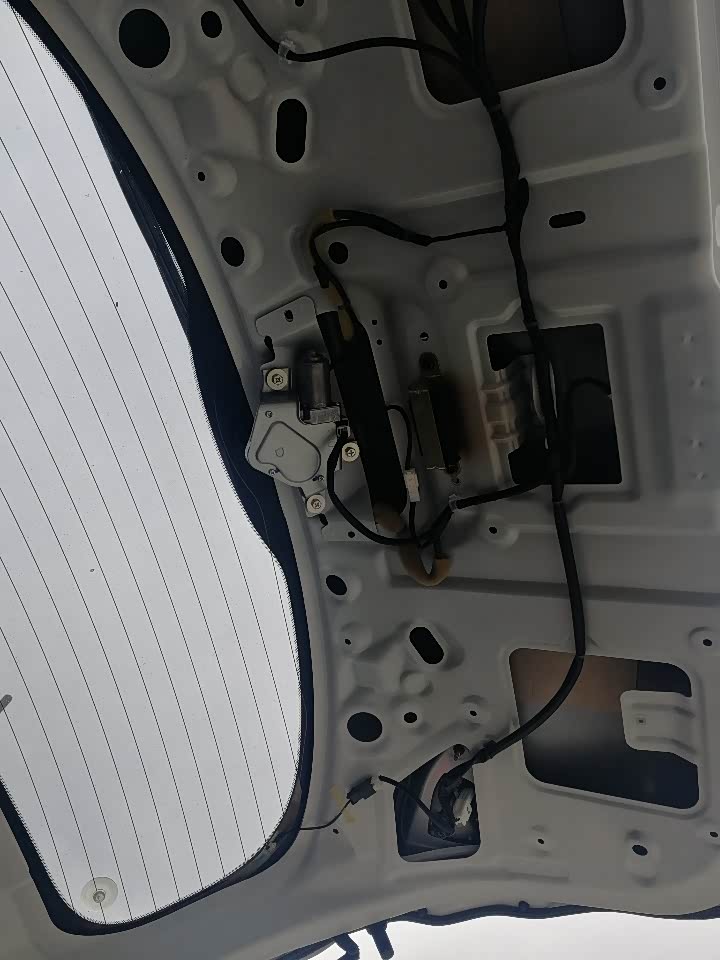

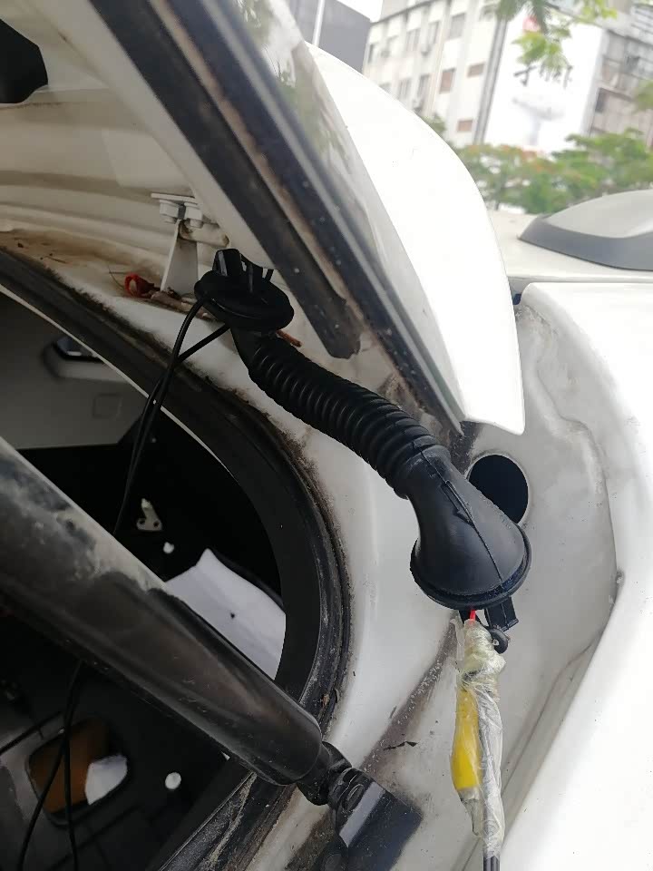

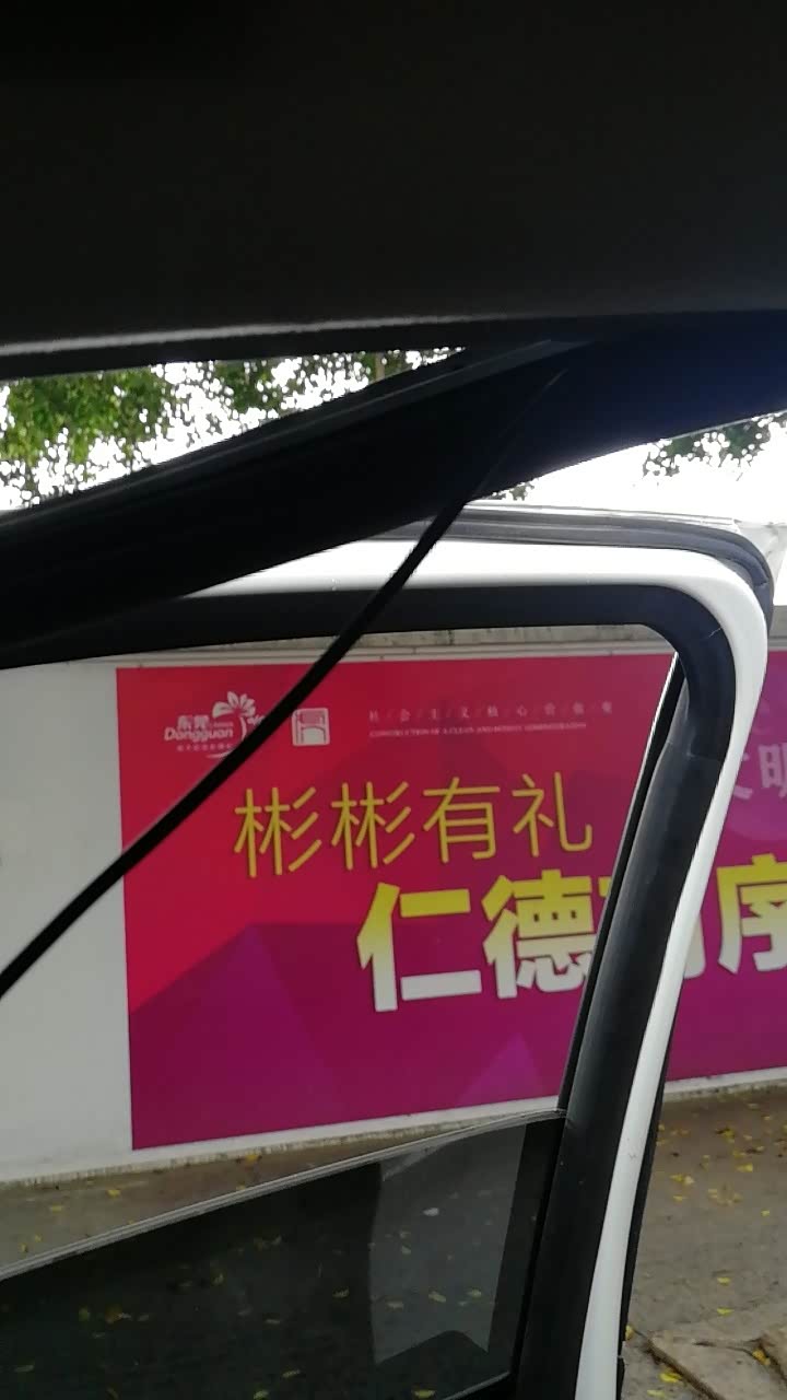

   后视的话,走线有点难,不过要有耐心,慢慢来,别太心急了,不然容易搞坏东西的。

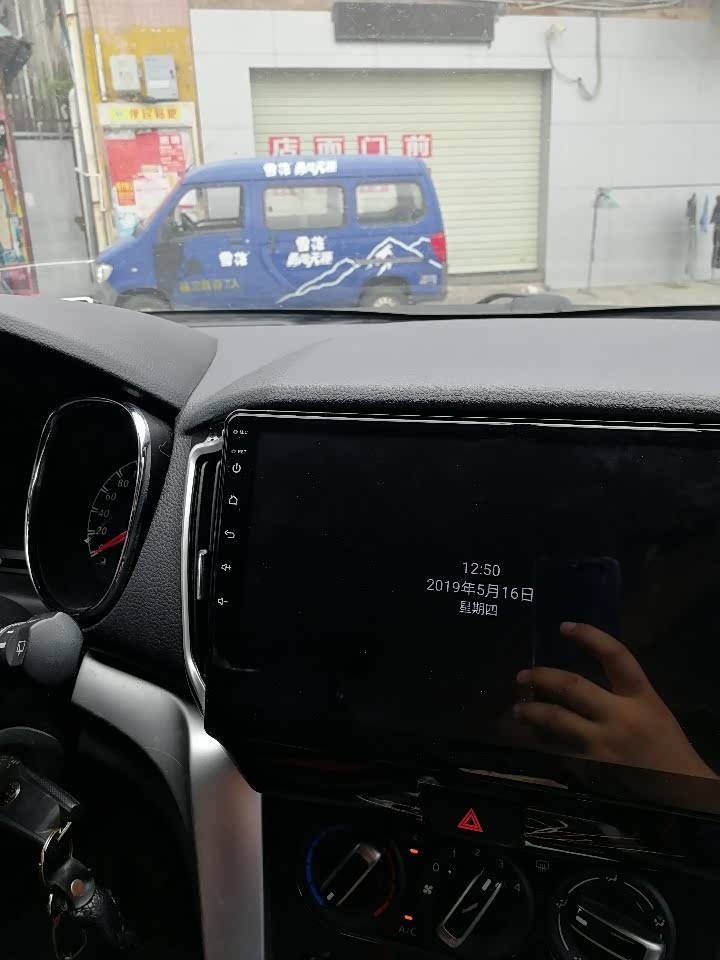

安装好的后视,效果图

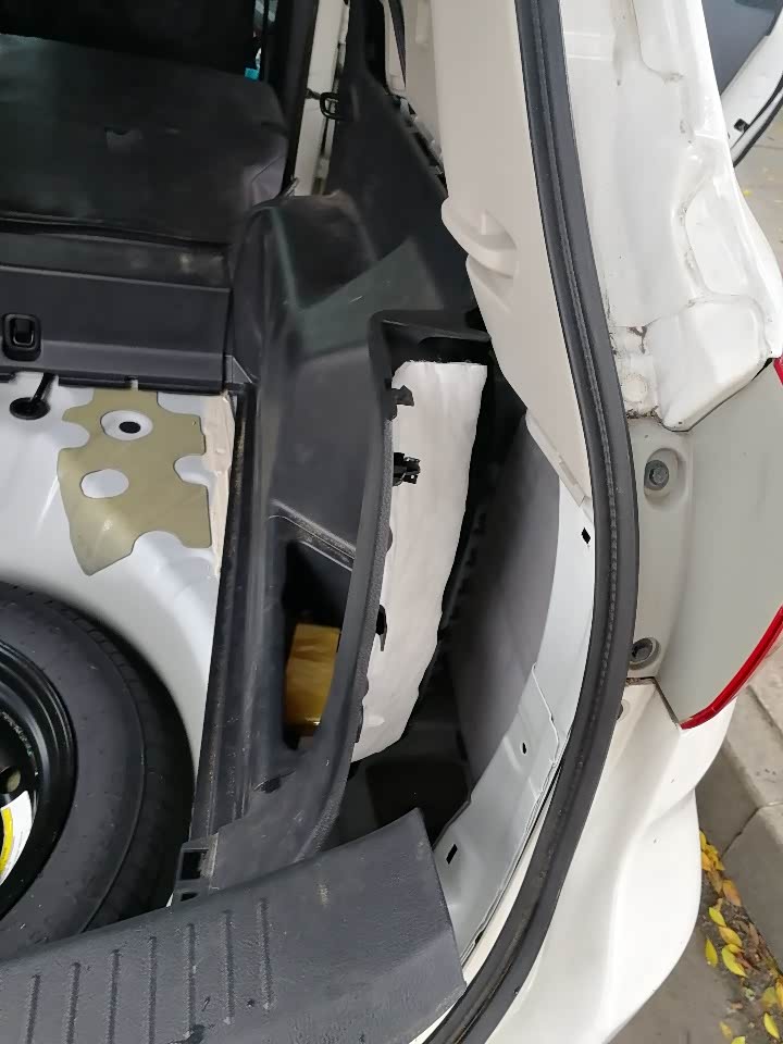

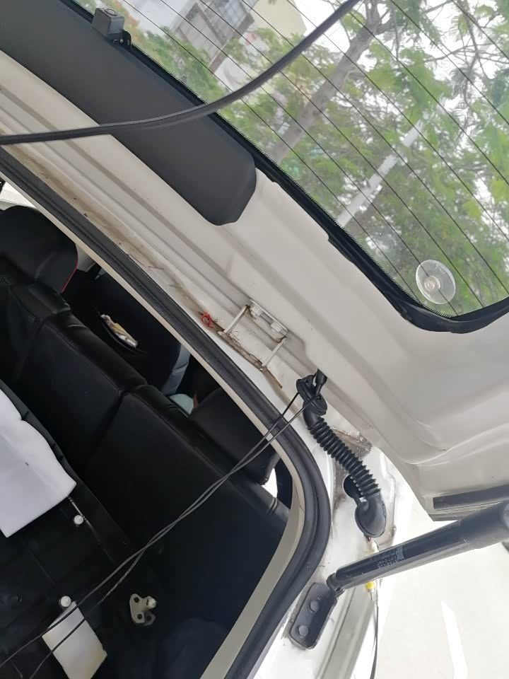

从后门走线

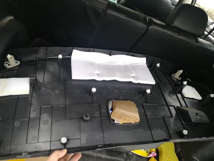

从那个牌照灯那里走线,这个刚开始不知道,还请教了群里的车友

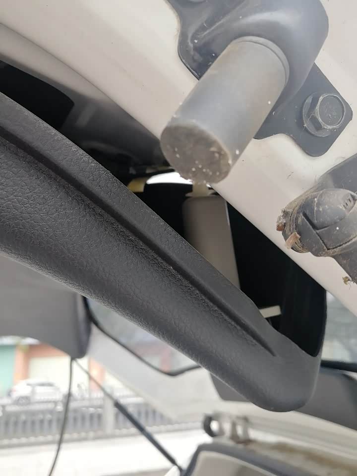

这块板板拆下来
都是有卡扣的,用力点就下来了
从这里走线到中控台
这个走线不懂的话可以+v:***
走暗线的话,最主要是要有耐心

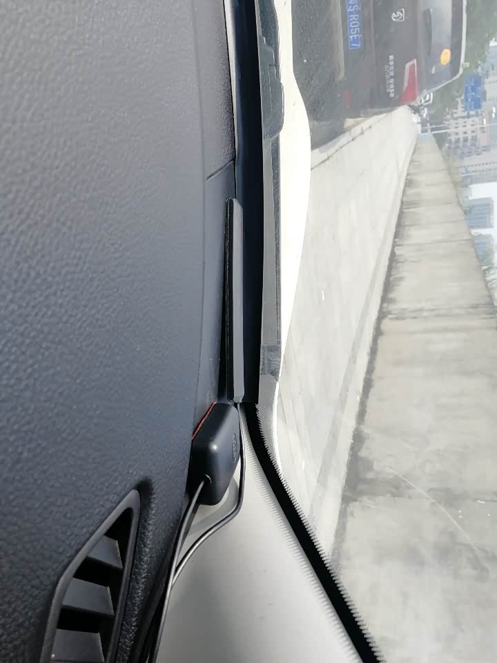

   接好线后,把gps信号线跟4G网络信号线接好,放在中控台上贴好。

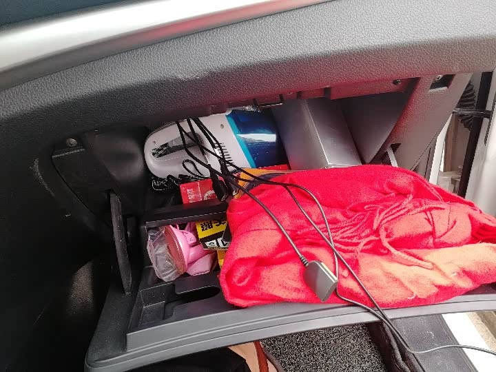

走护驾储蓄箱
USB接口两根跟4G网槽,共三根线。
这个是GPS跟4G信号
