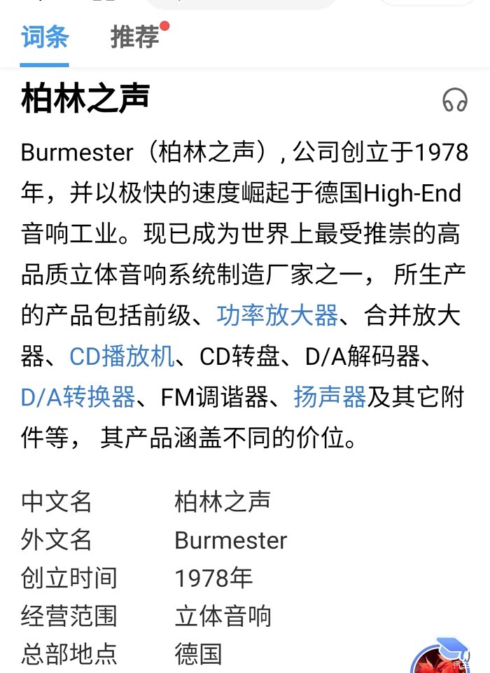

德国Burmester音响,咱们不用多置疑!主要业务基本是家庭音响,商业音响喇叭,功放,辅材的研发设计生产,未覆盖汽车音响…

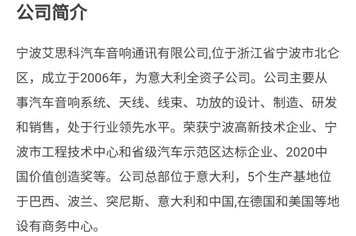

先了解下宁波的ASK工厂
ASK在中国最大的风波在奥迪车型上,是B&O的代工厂,这个品牌公司可以算是全球音响知名代加工厂了,帮很多知名音响代工过!具体口碑可以自己百度下!

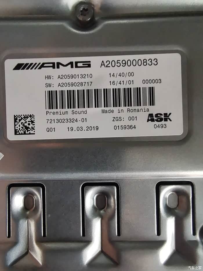

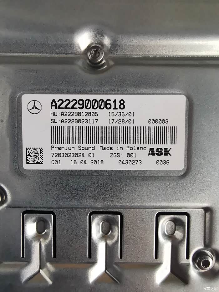

奔驰S级的柏林功放
C/GLC车型的柏林功放
奔驰E级柏林功放
前两个功放都是由ASK代工,第三个由美国LEAR公司代工!
LEAR是美国一个配件生产商,根本不会做音响!本身柏林功放就是很一般的存在…由LEAR代工不足为奇了,但LEAR比ASK恶心太多了,减配了五分之一配件,效果比S C Glc 功放差太多了!

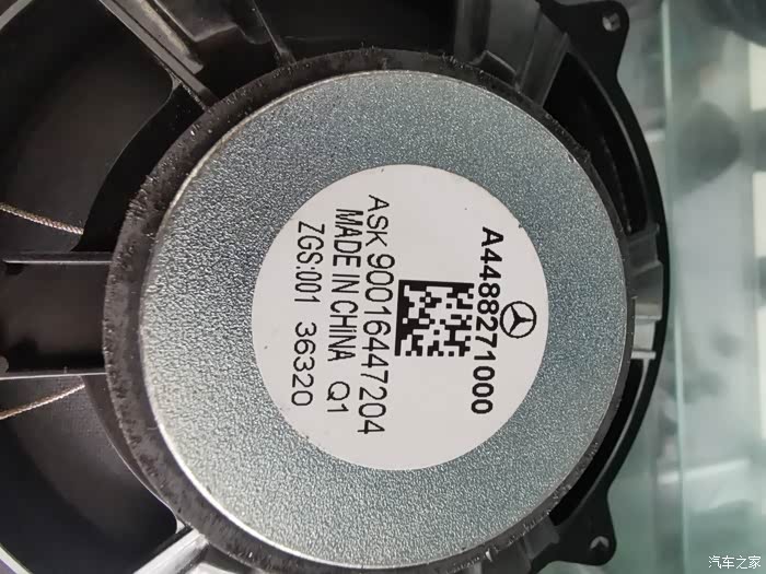

ASK目前全球“最大”的公司位于宁波北仑(艾思科),新款车型(V级,A级,B/GLA/GLB车型)的柏林之声喇叭,辅材均这个工厂生产,均为“纸膜”材质!
目前奔驰新款车型的柏林喇叭已经标注清楚产地,跟厂商了!

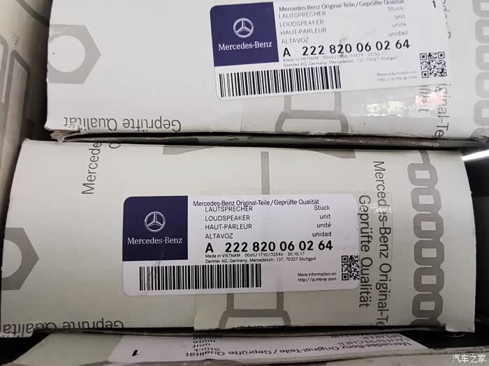

我把E级柏林喇叭配件号列出来,你们了解下:
高音喇叭:A 2228202200          *4
中音喇叭:A 2058205600  64   *4
中置喇叭:A 2058200502  64   *1
环绕喇叭:A 2058200602  64   *2
低音喇叭:L   A 2058201102   *1
                    R   A2058201202    *1
功放:A2139009020
            A2139001721
            A2139000124
            A2139004320
            A2139009020
            A2139009626
            A2139003822
辅材随便配副厂的就好了,装好记得对相位就行了!
为什么功放有这么多型号?因为主机出厂日期不同相对应的柏林功放硬件号就不同!如果主机跟功放不“对号”,哪怕你全车德国Burmester喇叭也出不了原厂自带的效果!这就是很多人觉得自己装的柏林像假的的原因!目前市场90%后改的柏林之声功放用的都是9020的,C E CLS通用的,音质奇差…估计一大堆商家自己都不知道这个问题!或者就是降低成本图便宜!

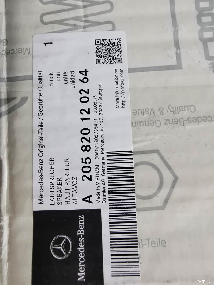

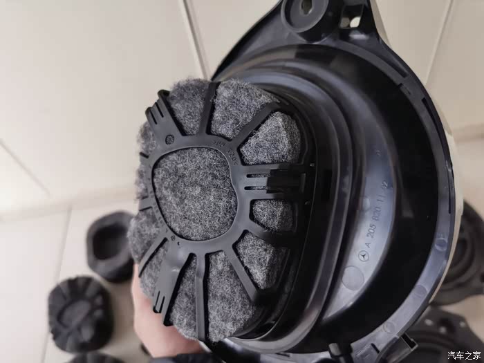

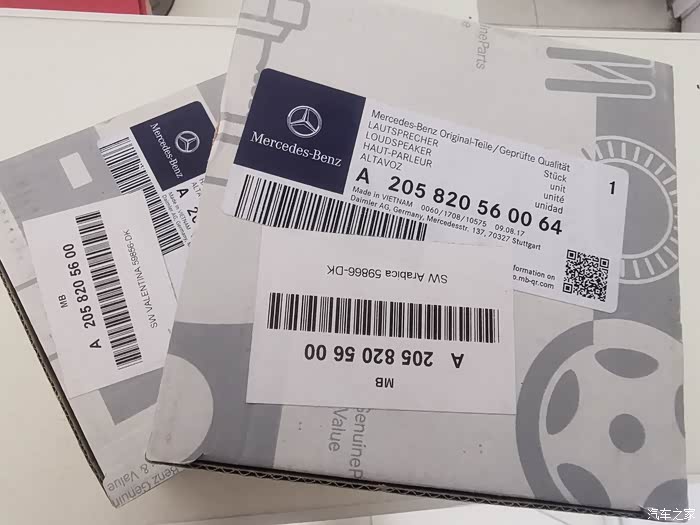

下面这些原厂的喇叭配件参数可以了解下,看下产地!
中音
现在国产奔驰自带柏林的喇叭已经不用越南工厂生产的喇叭了,为了降低成本已经不用了!
中置,双音圈
越南工厂生产的喇叭材质基本都是含羊毛绒膜的,人声细腻很多!18年之前S级车型均装配这种喇叭,体验过的人会知道S级的柏林效果比其他车型好太多了,一部分是因为HU55主机支持DTS,杜比环绕格式音频,个人觉得喇叭也占一部分因素!
环绕
低音
高音两年前停产了,已经很少见到有包装的了,目前整个后市场都是下线的,基本不影响使用!

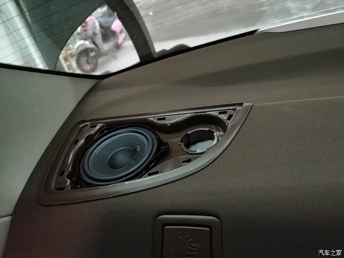

后环绕必须要加底座,盖板归盖板,底座归底座,喇叭装在底座上面,会有一定反射空间,才会出效果
