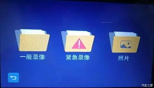

5、什么情况下会紧急录像,是否会被删除?
急加速、急减速、过减速带、车辆剧烈震动都会出现紧急录像,紧急录像不会被自动删除,只能被人工删除。当无法正常录像时,请检查紧急录像是否已占满整个内存卡。

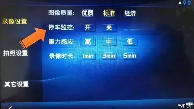

6、紧急录像和停车录像都有什么作用?
紧急录像:当驾驶过程中遭到撞击时,行车记录仪会自动记录撞击时刻前15秒和后15秒的内容,不会自动删除;
停车监控:当车辆停在车库时,遭到撞击时,会自动记录撞击时刻后15秒的内容,不会自动删除。(意思就是锁车状态下行车记录仪也是处于监控状态)
7、行车记录仪的紧急录像太多,怎么解决?
可以通过调整设置里的“重力感应”,降低领灵敏度,以减少启动紧急录像的条件。
8、行车记录仪录像不清晰怎么办?
设置里调整“图像质量”进行设置
