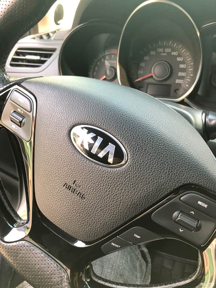

多功能方向盘,钢琴黑的,很好看

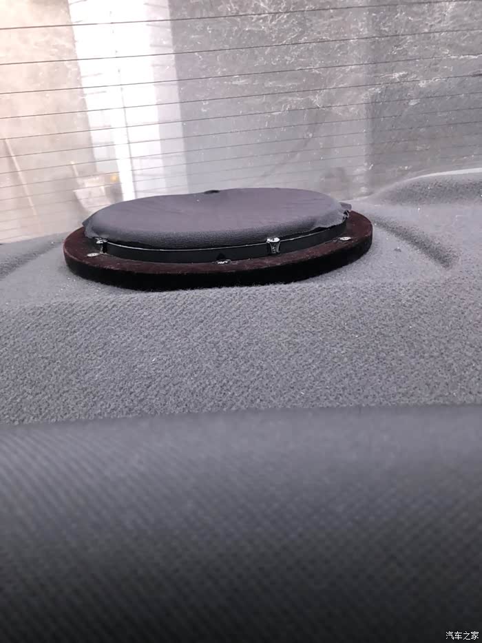

奥迪拆车喇叭,八寸低音的,改到后平台

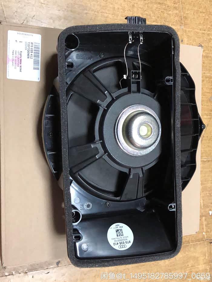

这是刚买的,没有换,后期再说

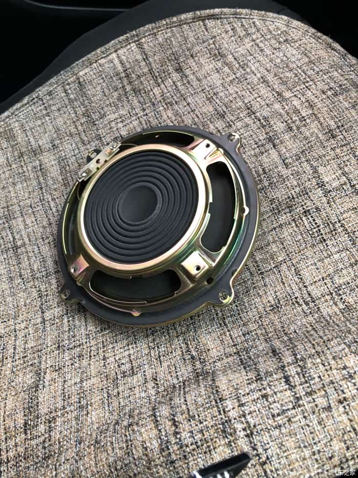

后门拆下原车的
