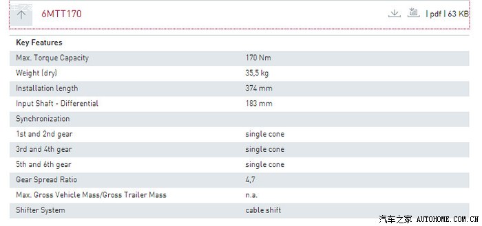

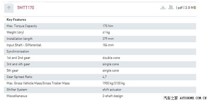

我要说的就是这个,看过页面可以发现有5MTT170和6MTT170 两款,最大扭矩都是170N·m。
可以看出6MT 的比5MT 的轻,传动比都是4.7,那福特完全可以用6MT 的变速箱。这样的话超过100的时候换6档可以获得较好的燃油经济性。不知道为什么不用,难道是成本?呵呵。
