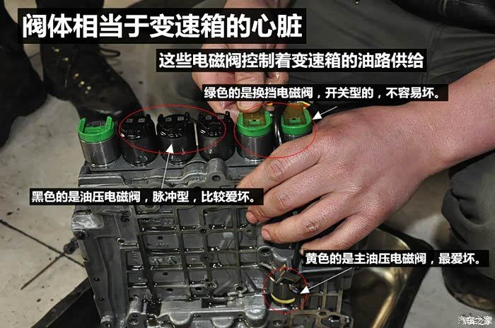

本人汽车制造业底盘技术从业人员,于是对这个 “变速箱阀体总成”结构和工作原理进行了一番研究,见下图
“变速箱阀体总成”结构和工作原理
阀体是通过电子阀控制油压进行换档,电磁阀有两种(换档电磁阀和油压电磁阀),其中油压电磁阀是脉冲型,也就是说有油压脉冲。

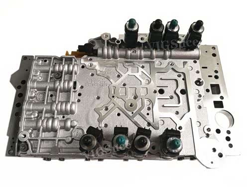

下面是奔驰9at 9G-Tronic 变速箱阀体图
9G-Tronic 变速箱阀体图
奔驰9at 9G-Tronic 变速箱阀体总成8个电磁阀(4绿+4黑)
结合我新车出现的“咚”,还有31000km 变速箱阀体总成故障,可以推测 “咚” 的异响来源于这个油压电子阀的油压脉冲。“咚”时间久了会不定时出现阀体故障,需要更换。
