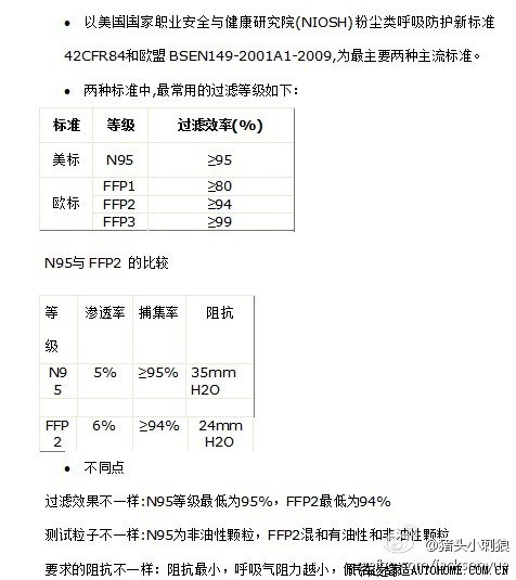

看到前面有朋友问买N95标准的口罩防PM2.5有用没?之前研究过各种口罩防护级别,下面做个研究成果汇报,如有不对的地方还请专业人士指正!
研究了一下美标和欧标的防护口罩过滤级别,发现美标N95或以上美标
级别只能对非油性PM2.5颗粒进行防护,而北京的PM2.5主要由油性颗粒构成,所以说现在市面上多数PM2.5防护口罩并不能对北京的污染起到防护作用。针对北京的空气污染,应该购买欧标FPP2或以上级别的防护口罩,可以过滤94%以上油性和非油性混合颗粒物。详见下图
