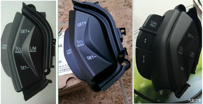

    首先要搞清目前改装的定速开关的种类,之前我也是一头雾水,但略一清理就出来了―目前基本有四种:1、新福2.0高配车上装的4键的;2、翼虎车上装配的7键的;3、欧版及台湾款新福车上装配的5键的。具体样式如下(都是网上找的图)。补充第4种:还有个名称叫增值宝的改多功能方向盘右键按键的
    那个增值宝的集成到原车远光拨杆、雨刷开关上的方案因其价格也并不便宜多少,同时非是原厂设计,多项功能的高度集成有可能使用久了开关会产生相互的冲突和影响,即使能多出一个自动大灯的新功能我认为也没有足够强大的吸引力,所以就直接没列入我的选择范围内。那个可能更适合减配蓝牙开关的风尚款车友改装,我是接受不了它。上面图只列出了三种,拼接的顺序有点乱,中间的是4键的新福2.0的,右边的7键的是翼虎的,左边的5键的是台湾版新福的,4键的没有带LIM限速功能,故少一个键,5键的、7键的都有LIM限速功能,7键的多分化出的两个带小箭头的按键即使装到新福车上也没有实际意义,加之与方向盘右边的蓝牙开关对比有些不协调,故此首先予以排除掉。剩下的4键的没有LIM限速功能,但基于新福高配的身份总给人一种稳定端庄的感觉,似乎使用起来更有保障,而5键的不光多了一项功能,更由于有了这个限速指示灯与蓝牙开关左右十分对称,也是让人难以割舍。经查询,发现目前市场尚没有什么山寨的定速开关存在,也就是说即使是台湾版的,也是流入市场的新福正宗配件,于是乎决定就选它了。

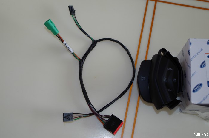

打开包装就看见我要的东西了
带LIM限速功能的5键定速开关+原装线束
近景特定
在这个下角红圈处有一个很细微的磨损痕迹,好象用漆处理过了,但细看还是能看得出,估计是原厂件筛选出来的,看了几个车友的这地方好象都有此问题,总体上没怎么影响美观

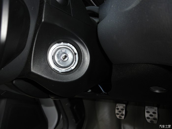

安装过点火钥匙圈得一定要先把钥匙圈取下来,否则等会儿拆不下来护板
拆下来的点火钥匙圈,夜光的,顺便插一句,这东西除了好看真没实际意义,特别是安了真皮或塑胶钥匙套的,与这个圈有冲突,拆了后插钥匙真的清爽多了,现在我也没有还原,我是不是很啰嗦

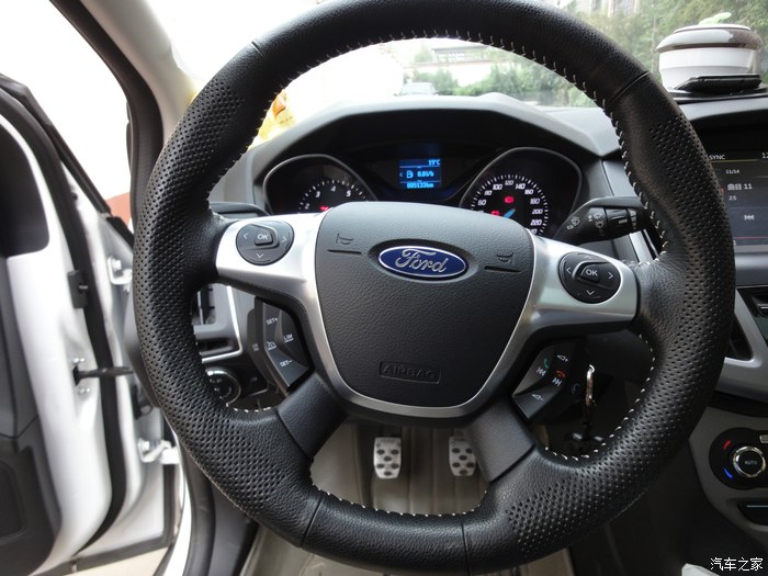

再给原车的方向盘留一张影
来个特写

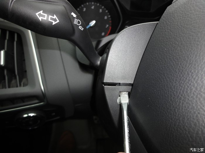

熄火状态下,把方向盘转动90度就露出这个孔了,先来左边的
细节
用它来卸,为免划伤头上用胶带缠了下
顶住一用力就开了
再转到另一侧,同样方式拆卸即可
开了

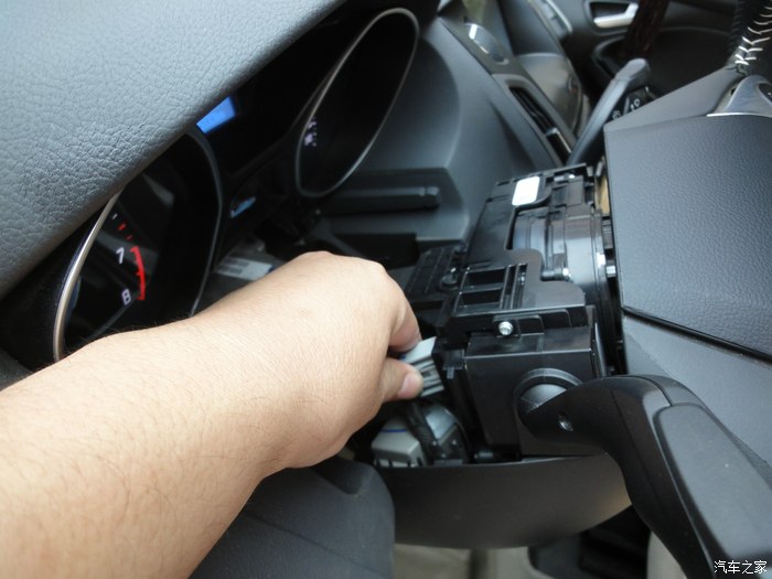

先取下这个雨刮器插头,一捏一拉就下来
把早就卸了两个螺丝的下护板也取下来,拔掉这个黄色的插头

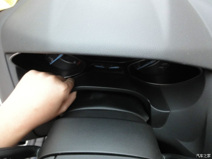

把方向盘转90度,借助镜子从后面看
看到裙底的大小两个眼了吗?  不是  看到拆气囊的小孔了吗?
再上器具
为看到它可真费劲,不过好在早有准备
大小两个孔其实都行,我选的大眼,找准位置插进去向下一用力就行了

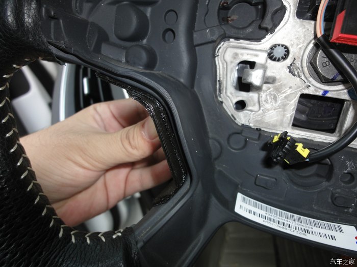

扳住两侧已经撬开的地方,从下边一提就整个下来了,前后不超过3分钟
拆下的气囊盖
全裸的方向盘
气囊盖的插头也是一捏就下来,那个绿色的需要用个小螺丝刀把卡扣轻轻撬一下就拿下来
待切割的部位
再来一张
侧面的

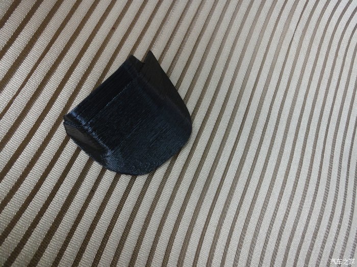

突然发现脚垫上多了这个东西
感觉应该是它的
扣上去正好

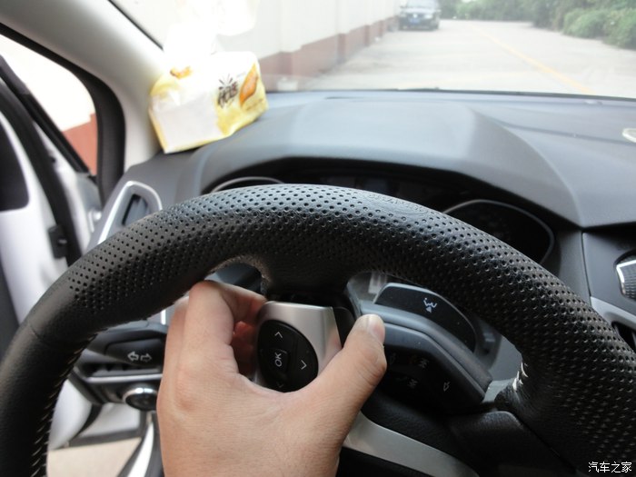

完工图,与右侧的蓝牙开关交相呼应
