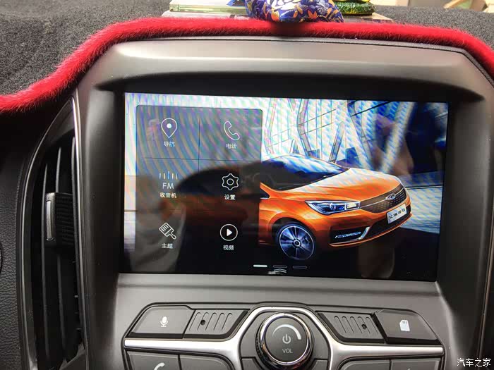

浮生半梦1503 2019/11/18 15:18:58 发表在 主楼
话不多说,先上效果图XUI主题桌面XUI主题桌面XUI待机画面原系统桌面破解所需文件前提:双TF卡槽带复位按钮的车机step1:先将Update.zip、Update1.zip、PlatformUpdate.apk、XUI.apk、ApexLauncher.apk拷贝到SD卡根目录,在SD卡新建一个文件夹,重命名为“1”(任意非中文名都可以),将Update2.zip拷贝到文件夹中step2:用笔芯什么的摁下复位按钮,车机黑屏,此时同时按住语音及音量调节按钮step3:车机进入刷机状态,等待刷机完成step4:将SD卡中Update1.zip移除,重复step2、3,此时已完成破解破解后的样子...
