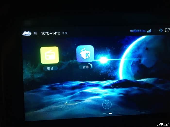

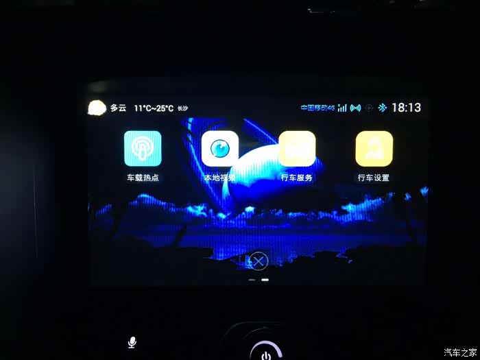

调整后的讯飞1.2桌面,把最常用的两个放左边

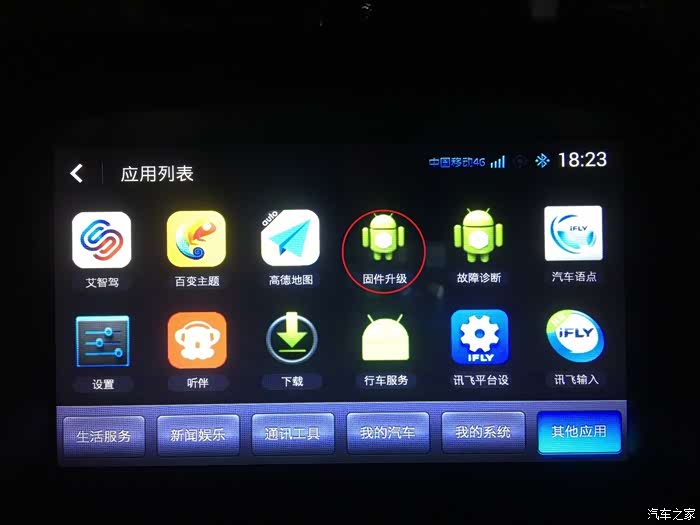

讯飞1.2应用列表第一页

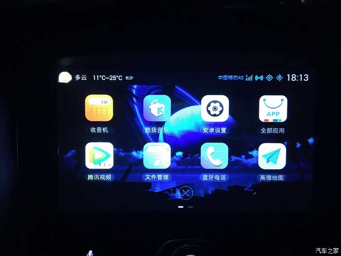

讯飞1.2应用列表第二页

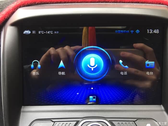

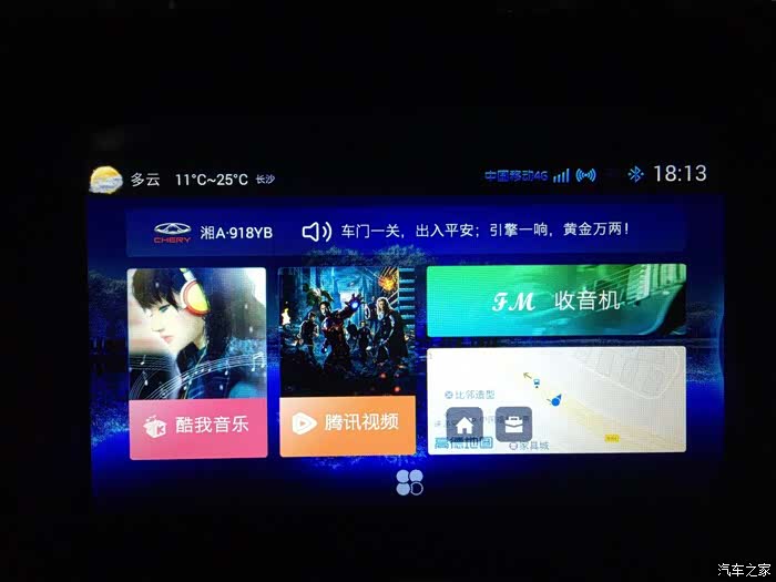

讯飞1.4主页,与1.2二选一

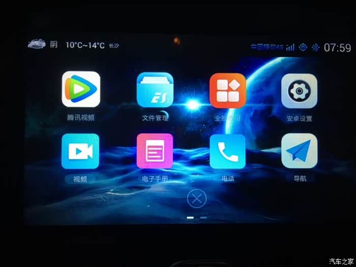

讯飞1.4应用列表第一页
讯飞1.4应用列表第二页

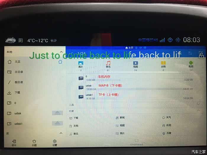

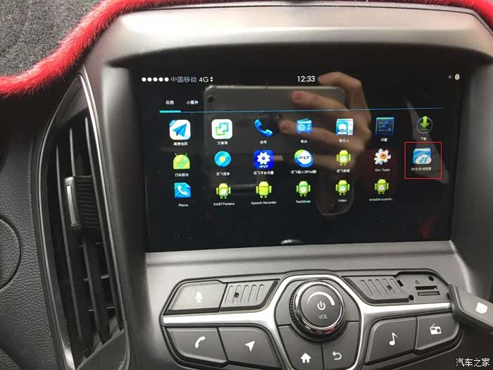

破解后的样子,此时会有一个ES文件浏览器
4.更新平台:点开ES文件浏览器,找到自己的内存卡,找到文件夹“APP”,安装PlateformUpdate.apk,安装完后会出现一个“固件升级”的机器人,

桌面找到“固件升级”,找不到就到“应用列表”找

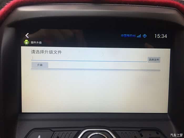

选择文件,打开sd卡,打开文件夹“App”,选择Update1.zip,升级等待完成,OK
