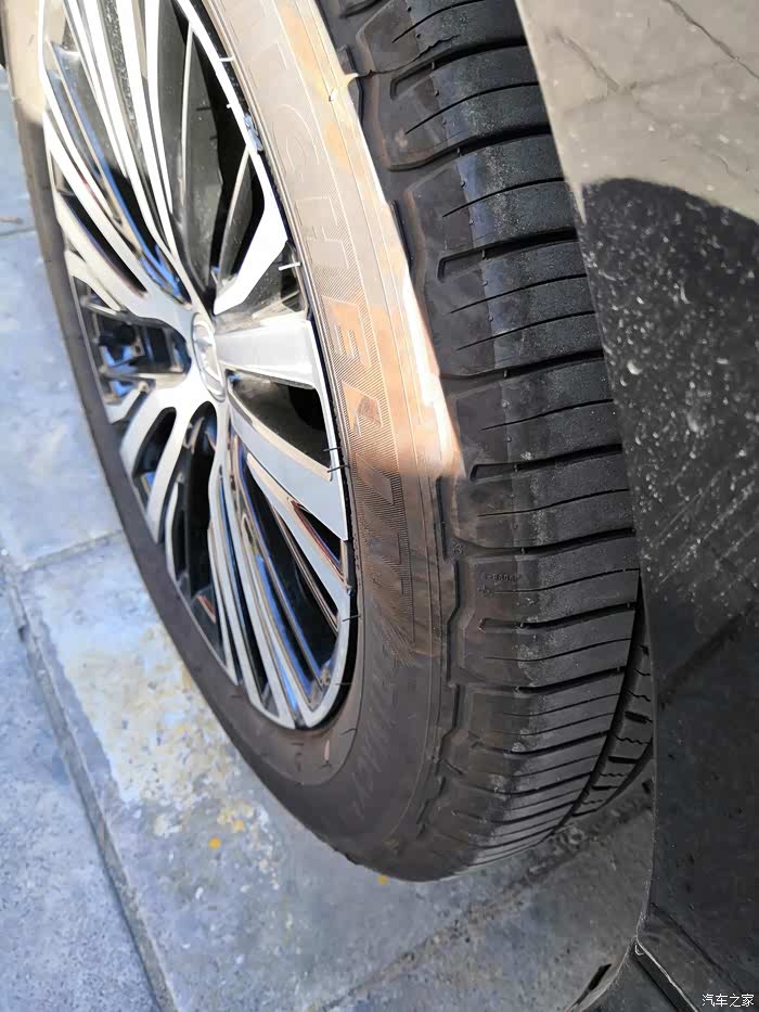

建议补上照片,你这个黑圈出在什么位置大家都不知道,不好回答。如果出在胎顶边缘,有可能是胎压过低。如果出在胎侧,可能是做动平衡时扒胎时轻微摩擦导致的。建议仔细观看黑圈位置有无破损等现象并随时观察有无进一步变化。如果有上述症状,尽早找轮胎店检查处理解决。

拍个照上来看看,一般你说的不可能啊,很少有见过这种情况,拍照上来看看

已上图拍照

哪有黑圈?
阿泽S8 2018/10/17 08:28:14 发表在 7楼

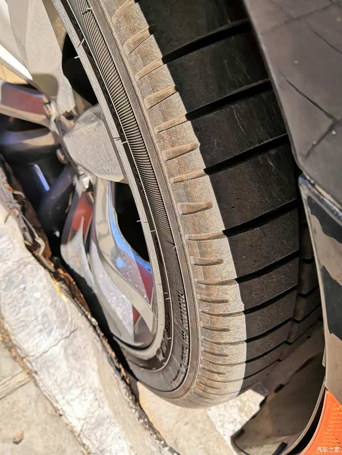

最边上很细的一圈
如果是轮胎,那么说明你轮胎气压有点低,测量一下,气压低,两边磨损严重,气压高,中间磨损严重!正常的轮胎胎压标准就是2.2-2.5bar(220-250kpa/31.5-35.5psi)之间,车身或者车主手册上都有要求或者标签贴,你看看!

轮胎还是轮毂?

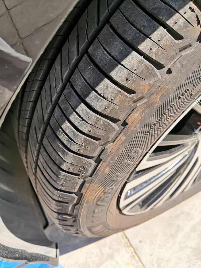

老万万 2018/10/17 09:57:11 发表在 11楼
正常现象…说明你车轮原来没有做动平衡之前,轮胎面与地面接触没有附着在一个平面上?现在正常了。

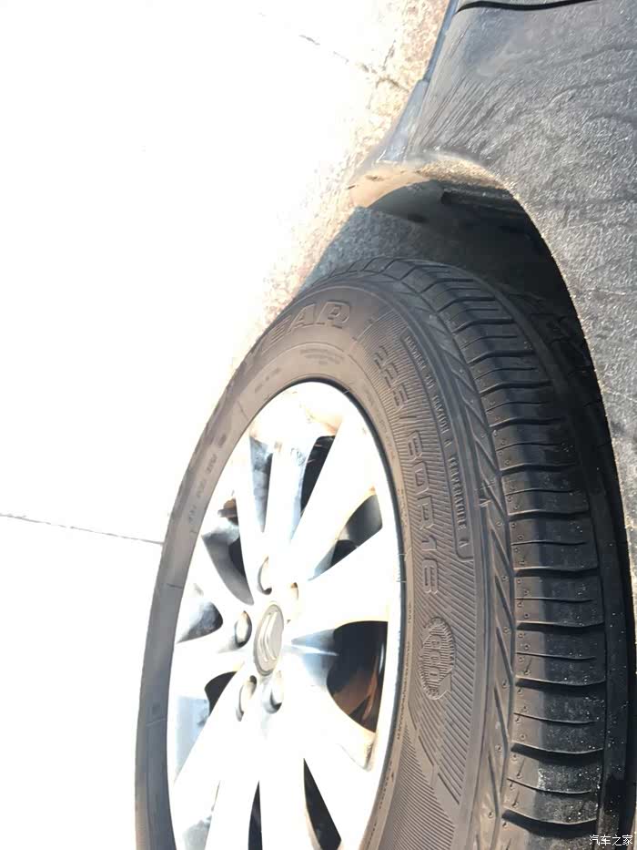

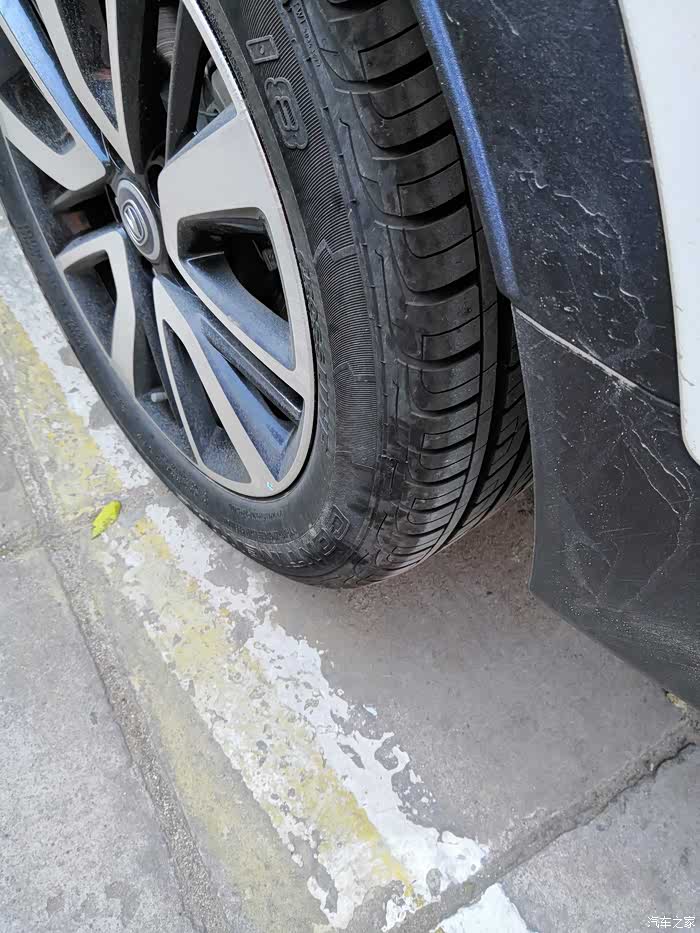

正常现象!我车新换的轮胎就是这样…第一张新轮胎磨损有明显的黑圈,第二张老轮胎磨损后没有黑圈,另外刚拍几张都是新车轮胎最多跑了1千公里,你自己判断轮胎是否有问题?

看了,基本就是胎压问题,偏低了,胎冠着地。
阿泽S8 2018/10/17 08:08:01 发表在 主楼
前轮两侧都有,装新胎时做了动平衡,没有这个问题。跑了五千公里后,换后轮轮胎,顺便将前轮重新做了动平衡,才出现黑圈
