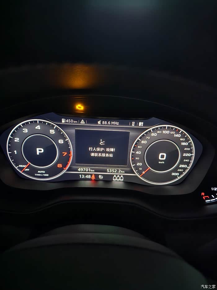

这个问题只有真实的奥迪车主才会处理,很简单的一个办法,那就是打开引擎盖后放下去,80%能够解决这个问题。如果第一次引擎盖砸下去没有解决,那就再次打开引擎盖,在机盖的铰链处各有一个橙色的插排,用手按一下插排后再盖上机盖,那样基本上95%能够解决问题了。如果还是故障没消除的话那就属于那最后5%的概率了,可能是传感器处理硬件上的问题了,那需要去售后检查一下了。
打开引擎盖,然后分别用力按下引擎盖后侧(靠玻璃)左右两边,看看能否消除故障提示。
所谓行人保护装置其实就是引擎盖弹升装置,当检测到撞人后,引擎盖弹升控制模块就会启动,把引擎弹起,防止行人碰到挡风玻璃等更坚硬的地方。
报这个故障大多是铰链位置检测到异常或者误报。大多时候把引擎盖手动开启关闭一两次就会消除报警了。
可以看一下机盖子,打开关上试试,或者启动的时候跳码直接去读一下
你可以试一下擦拭一下ACC探头,因为ACC探讨是奥迪行人保护系统的重要部件之一。然后在打开引擎盖并合上,尝试通过日常行驶颠簸引起的传感器误报警来解决问题。
主要是引擎盖两边那个接头接触有问题,可以拔下来用螺丝刀捅一捅或者插插紧,简单一点的可以把引擎盖掀起来再关起来就消除了
