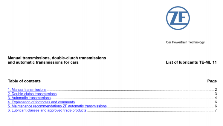

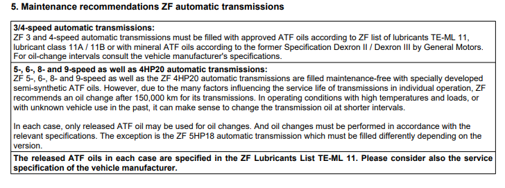

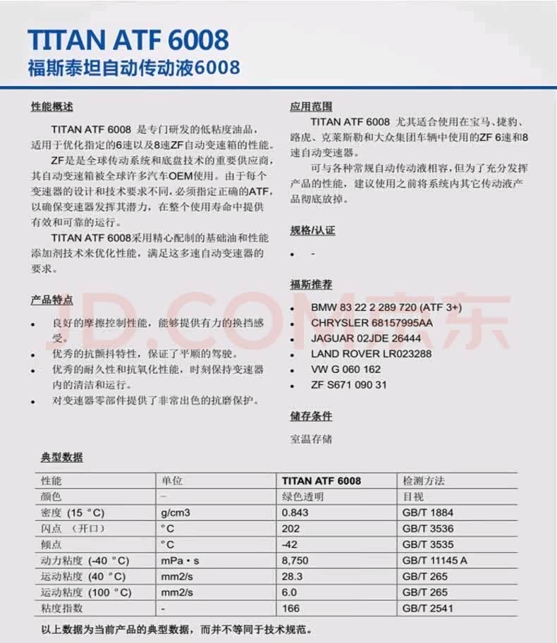

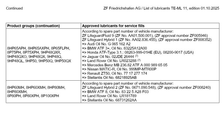

马上8万公里了,准备换变速箱油,看了好多车友换的帖子,自己也研究一下官方手册,变速箱油更换的建议里程众说纷纭,按照路虎的保养手册是10万公里更换,而采埃孚官方手册是15万公里更换,不过提前换是没毛病的,用油选择福斯6008也是完全负责采埃孚要求的Land Rover Oil No.LR023288
