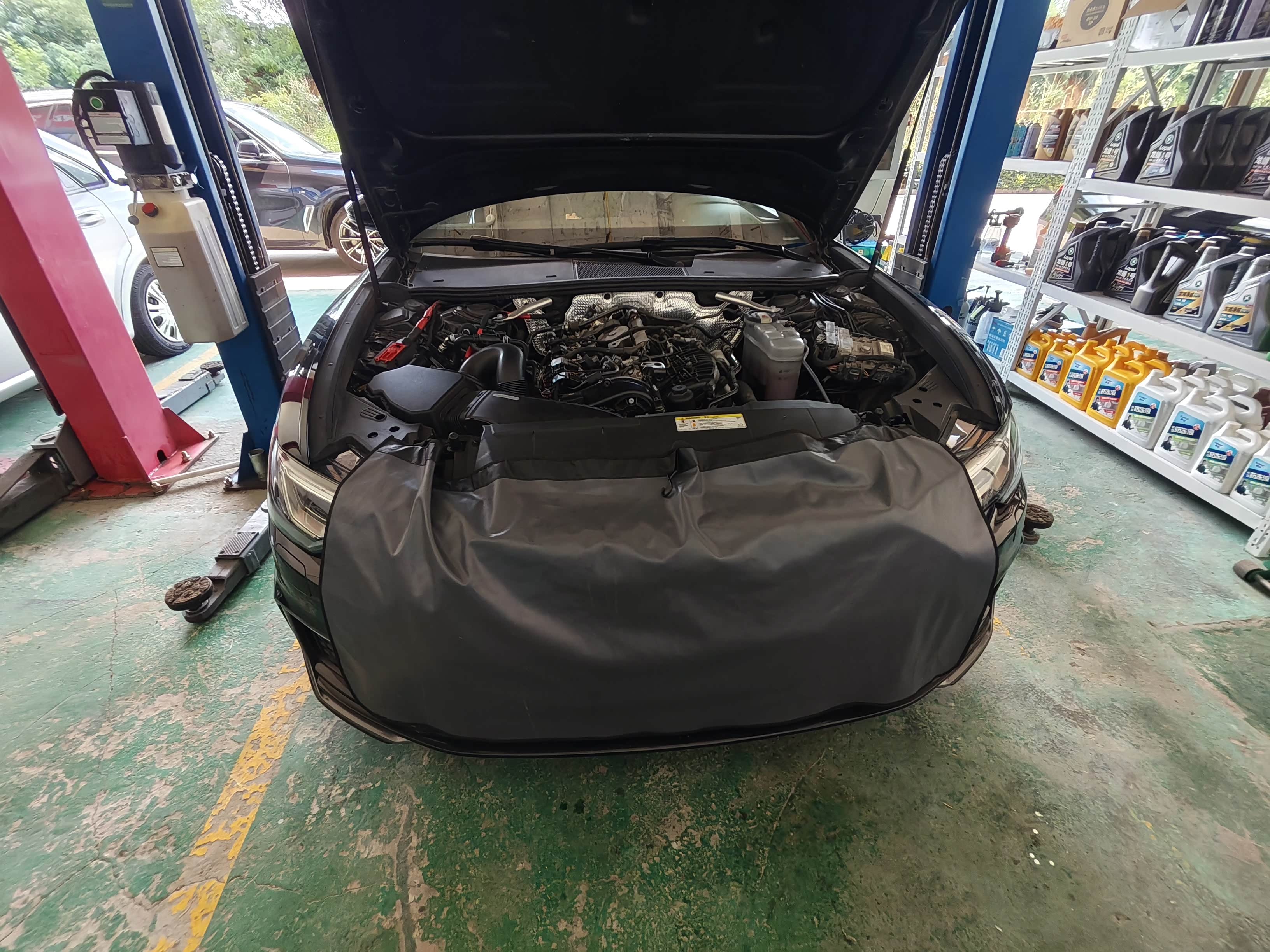

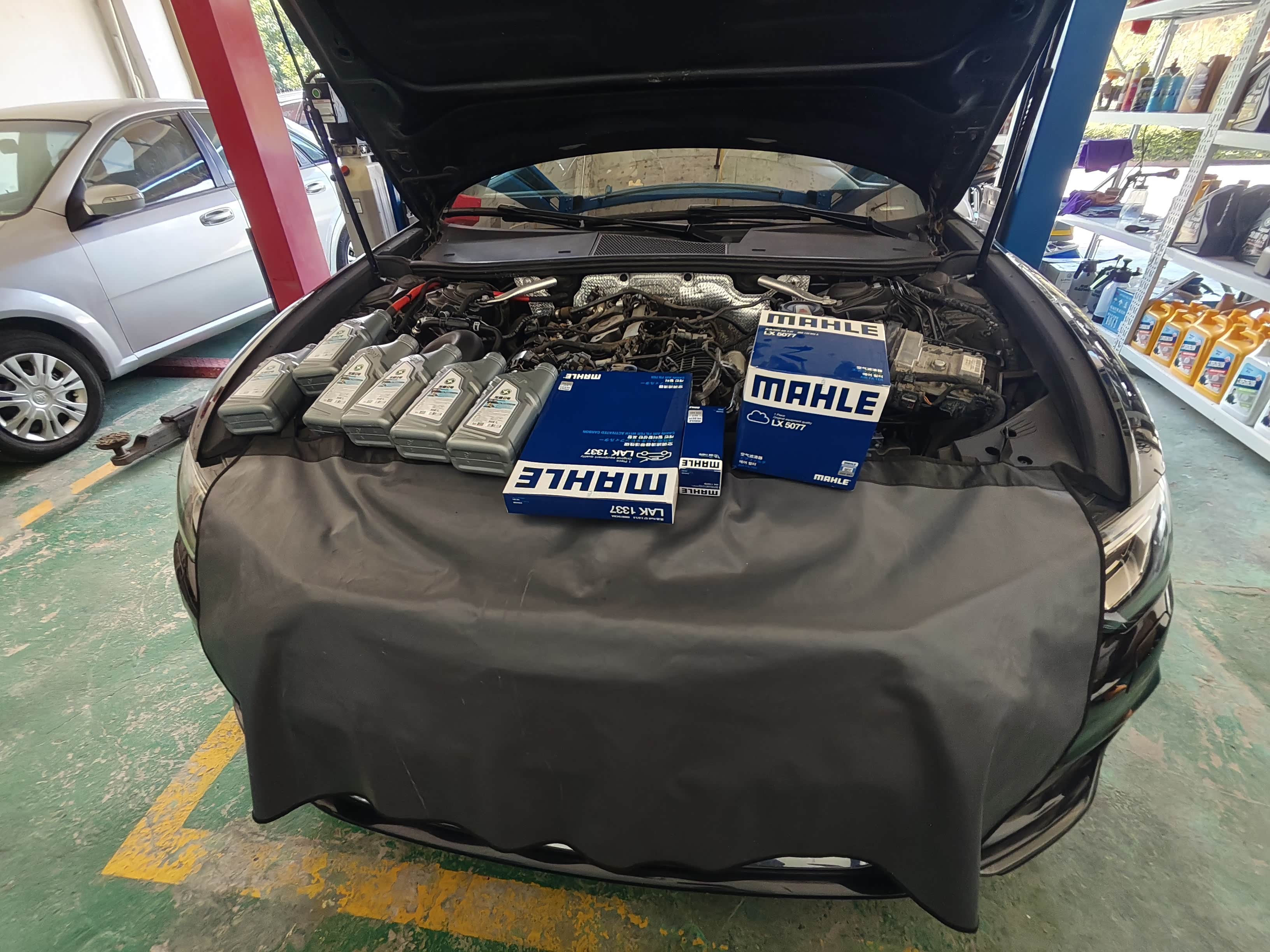

进店先做好防护工作,避免操作时一些易外情况对车辆造成损伤。

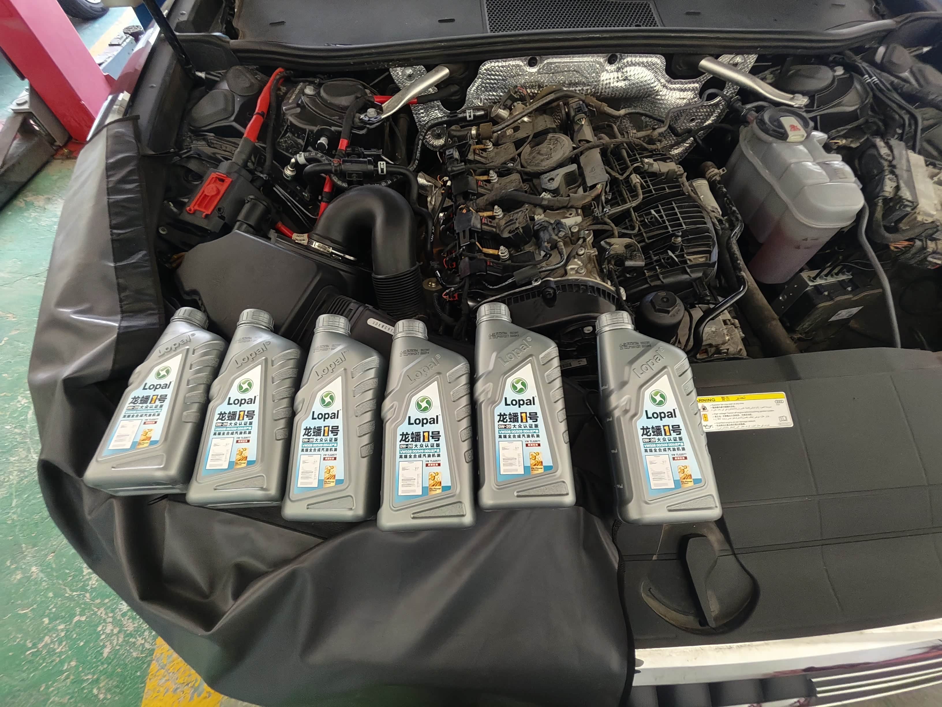

马勒的空气滤芯,机油滤芯,空气滤芯

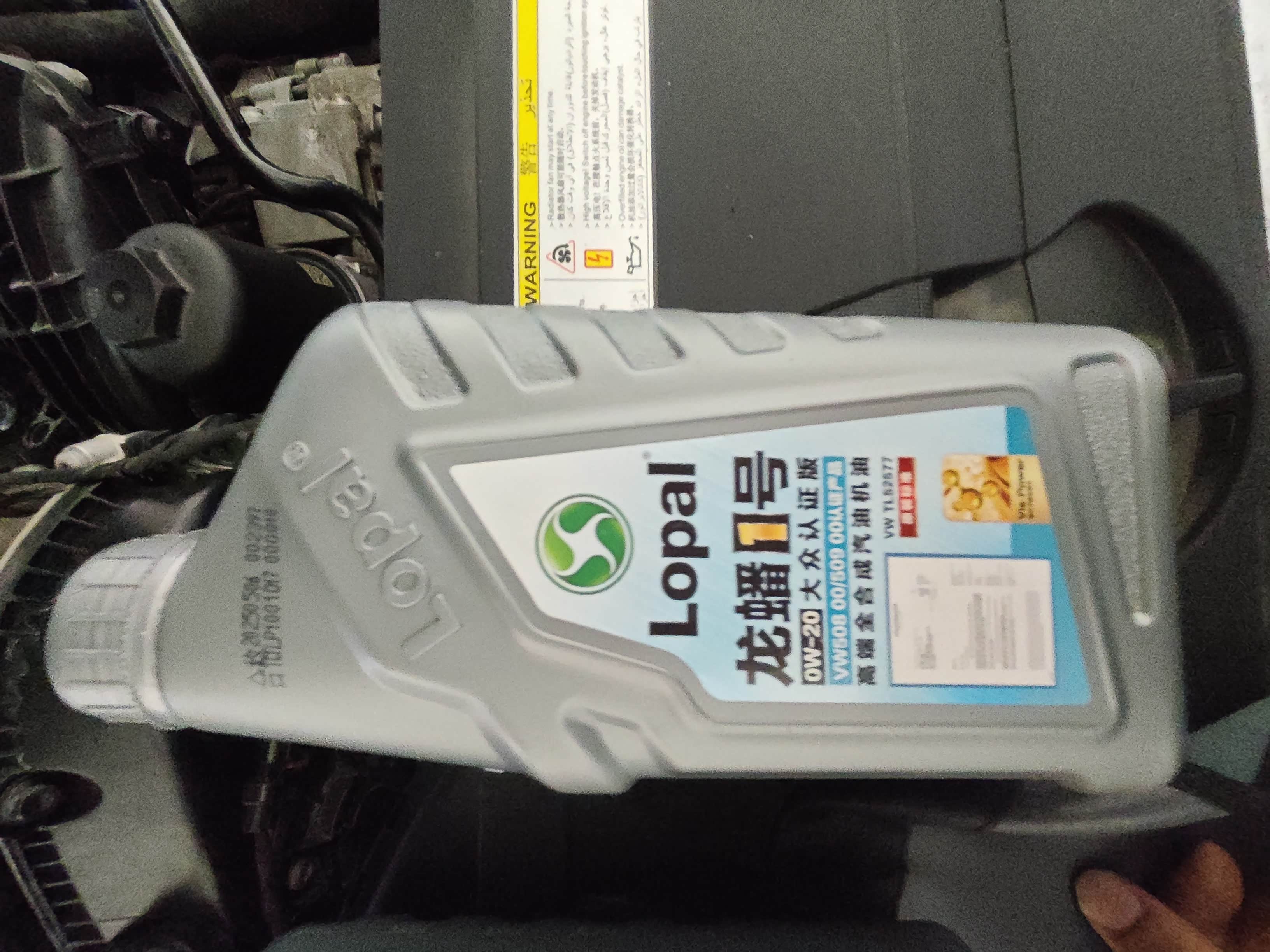

龙蟠1号大众认证蓝油
龙蟠1号0w-20

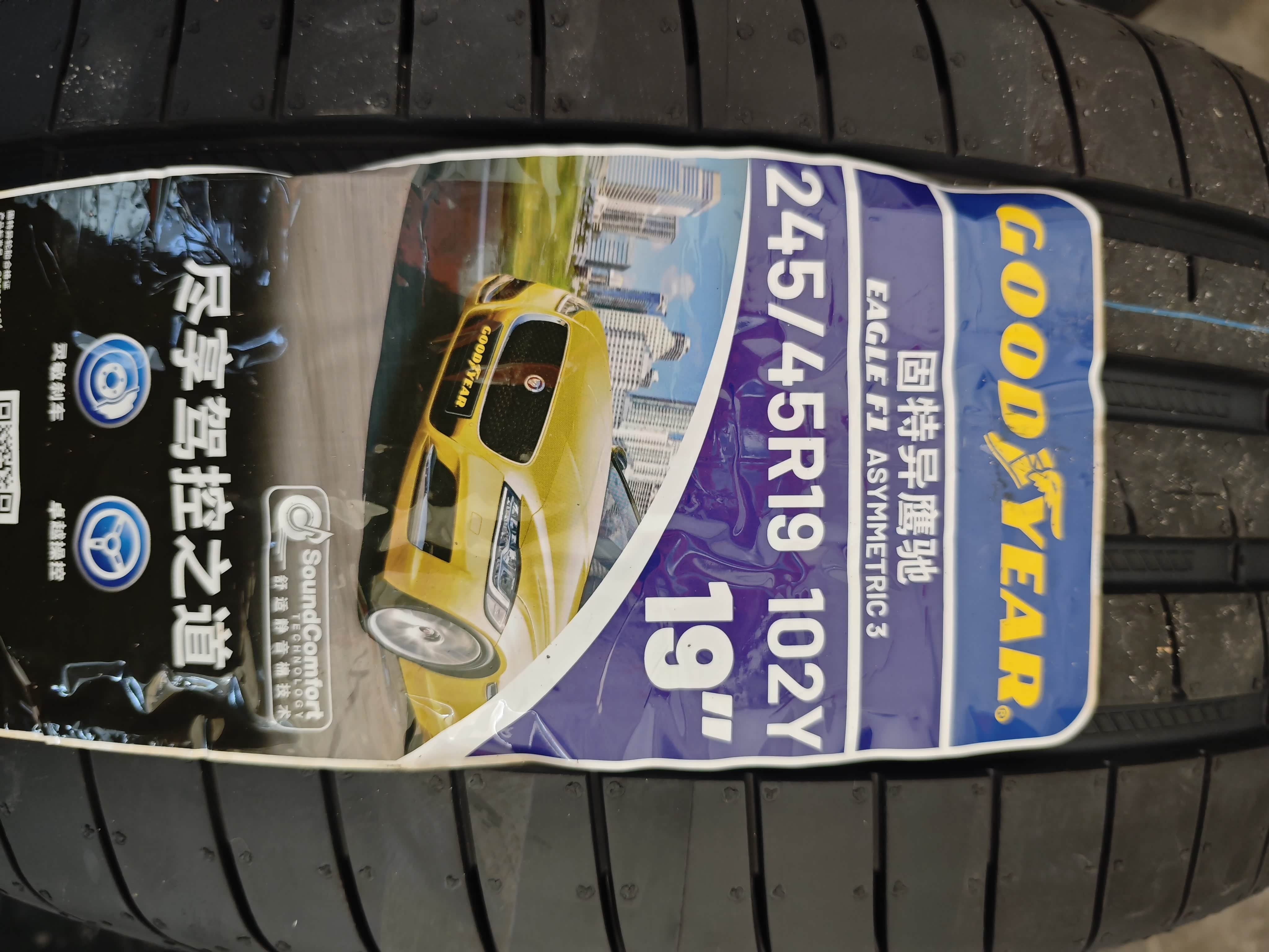

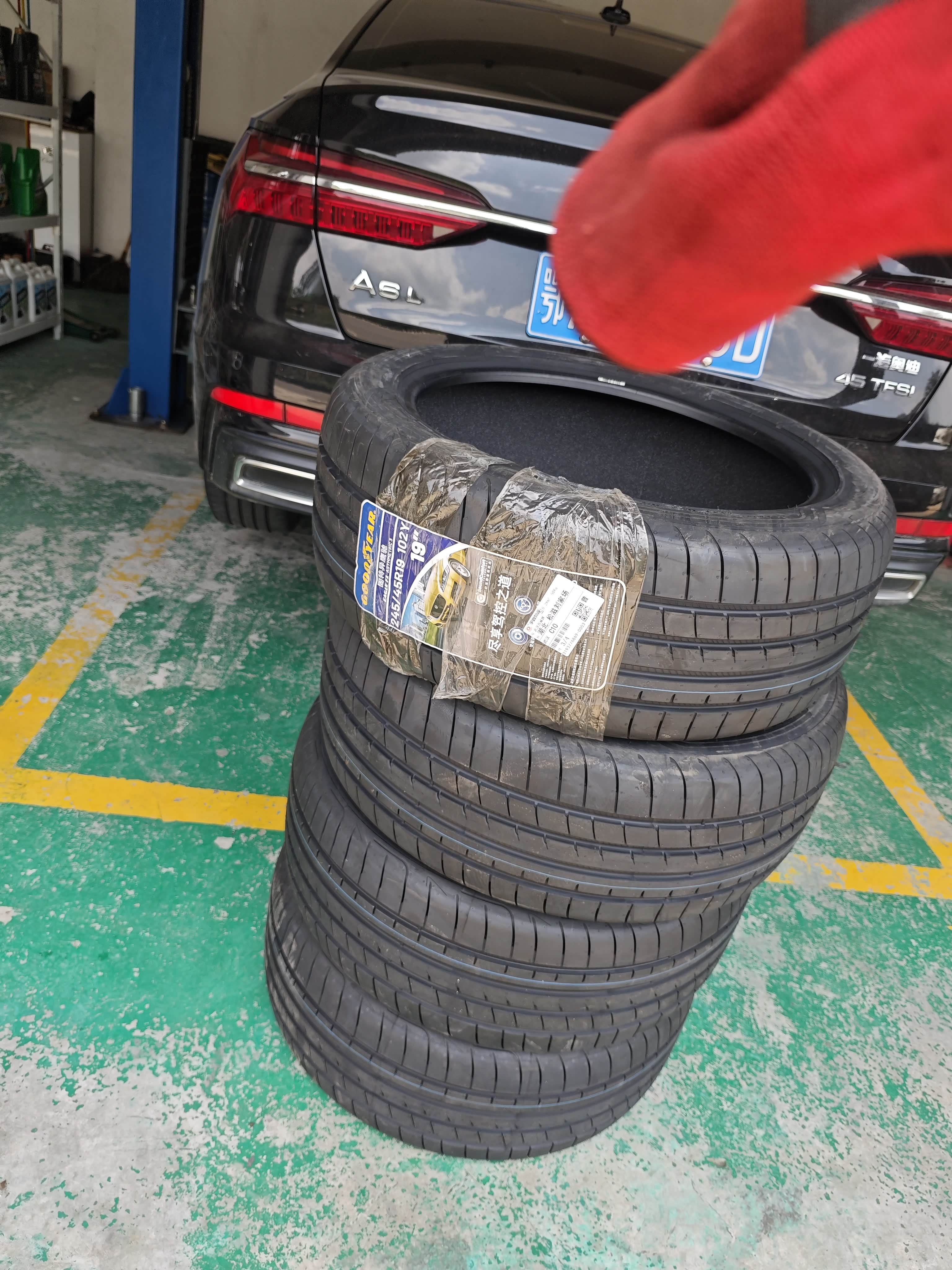

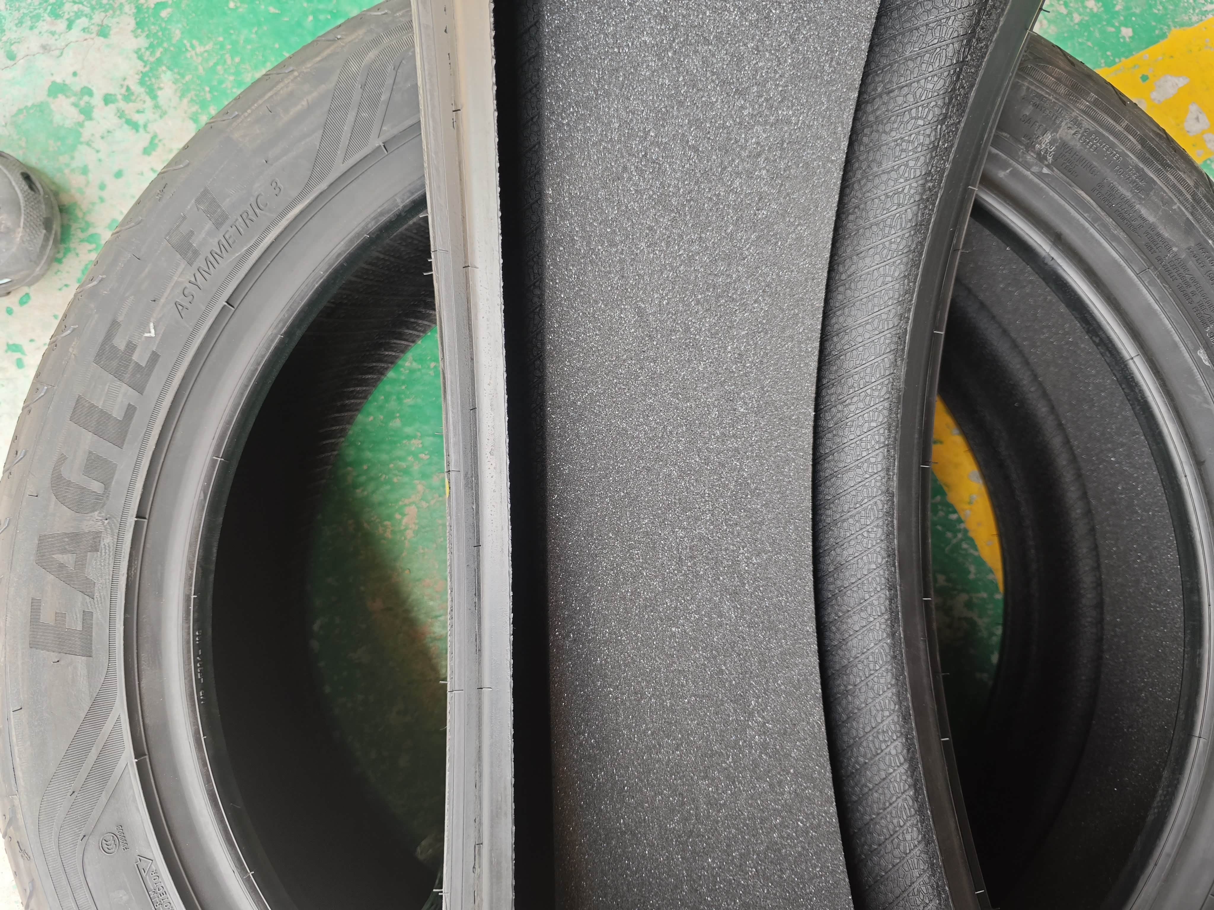

四条固特异轮胎
和原车轮胎一样带静音棉
245/45/19轮胎比一般家用车还是比较大的

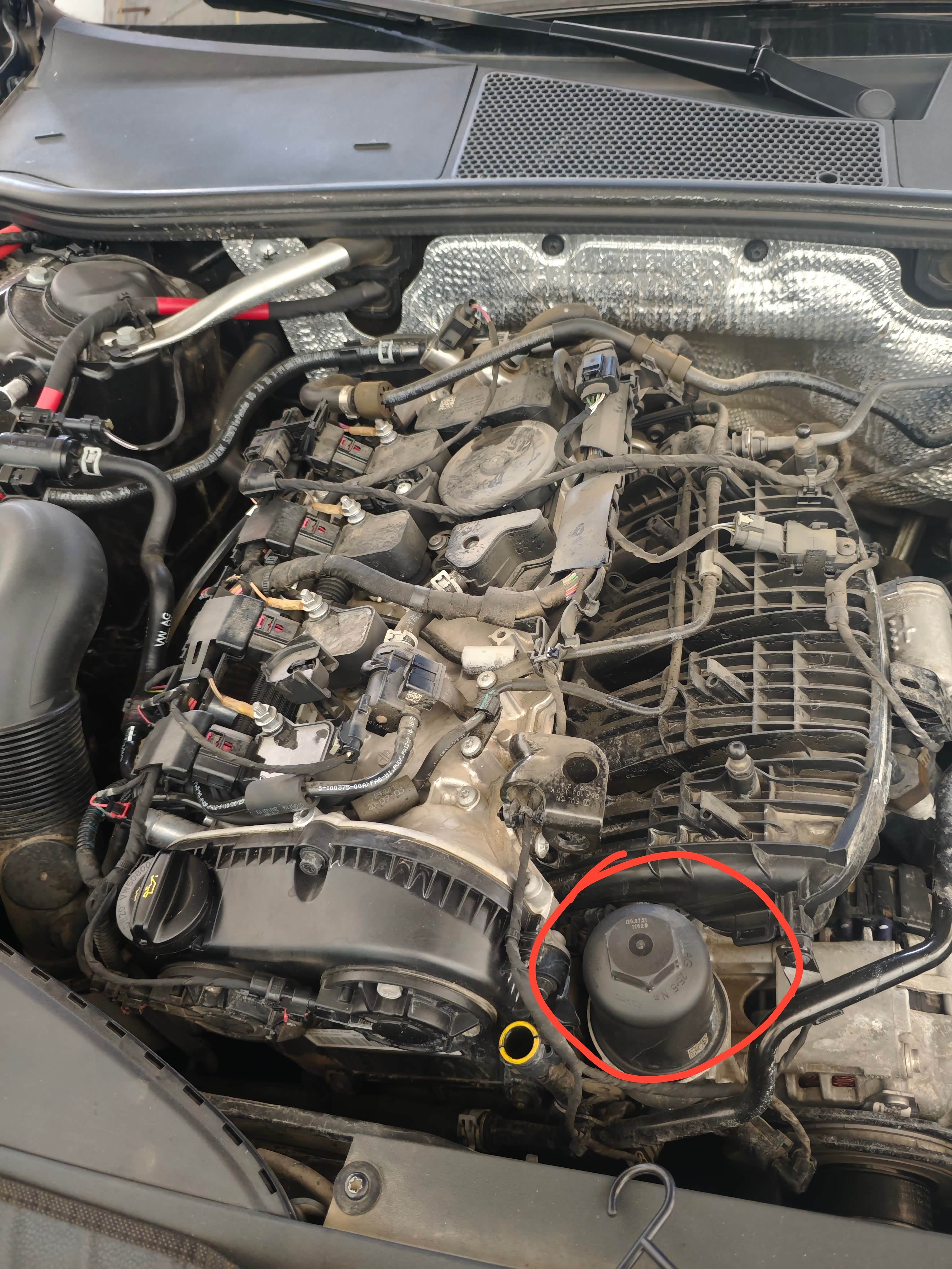

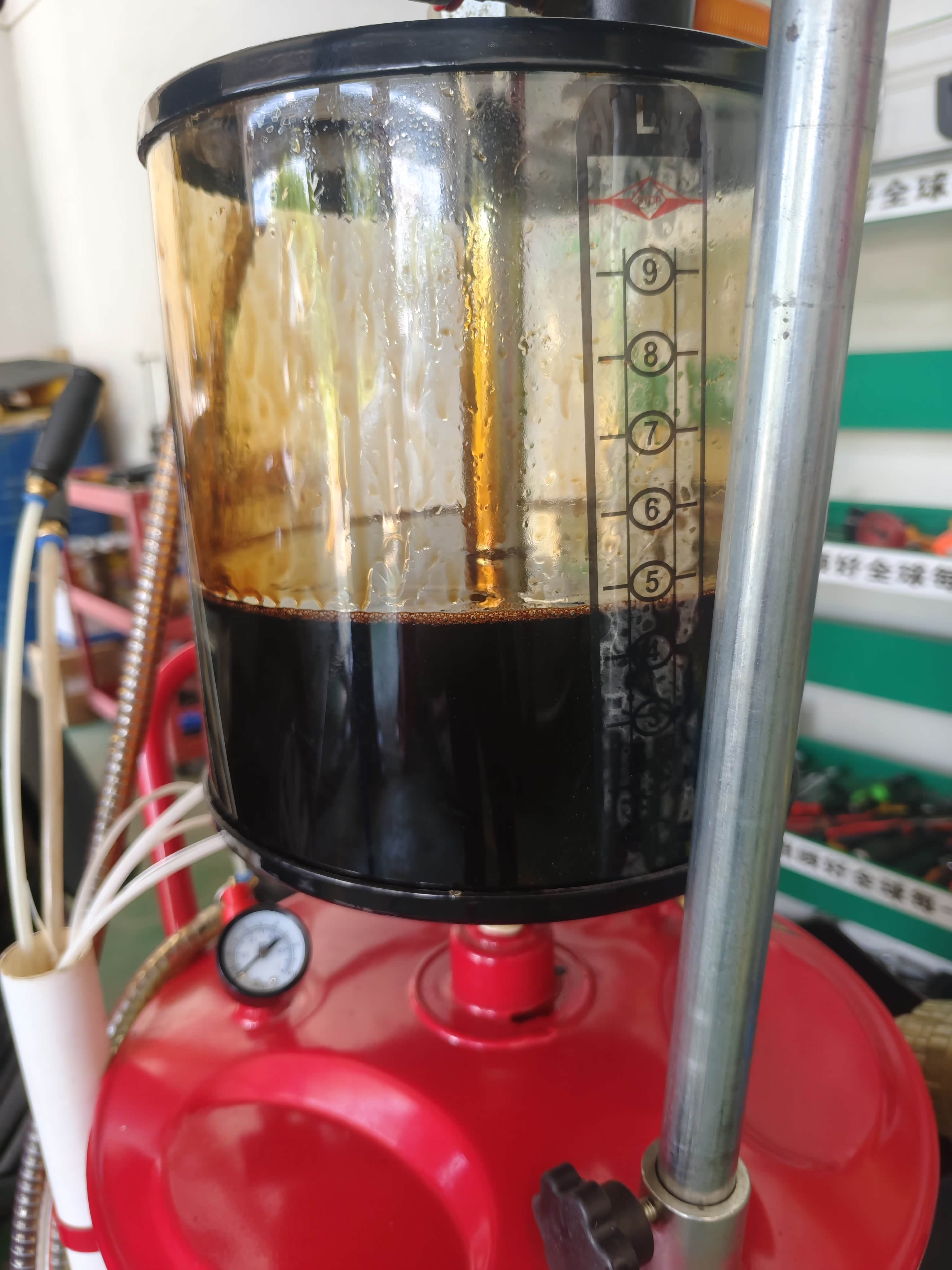

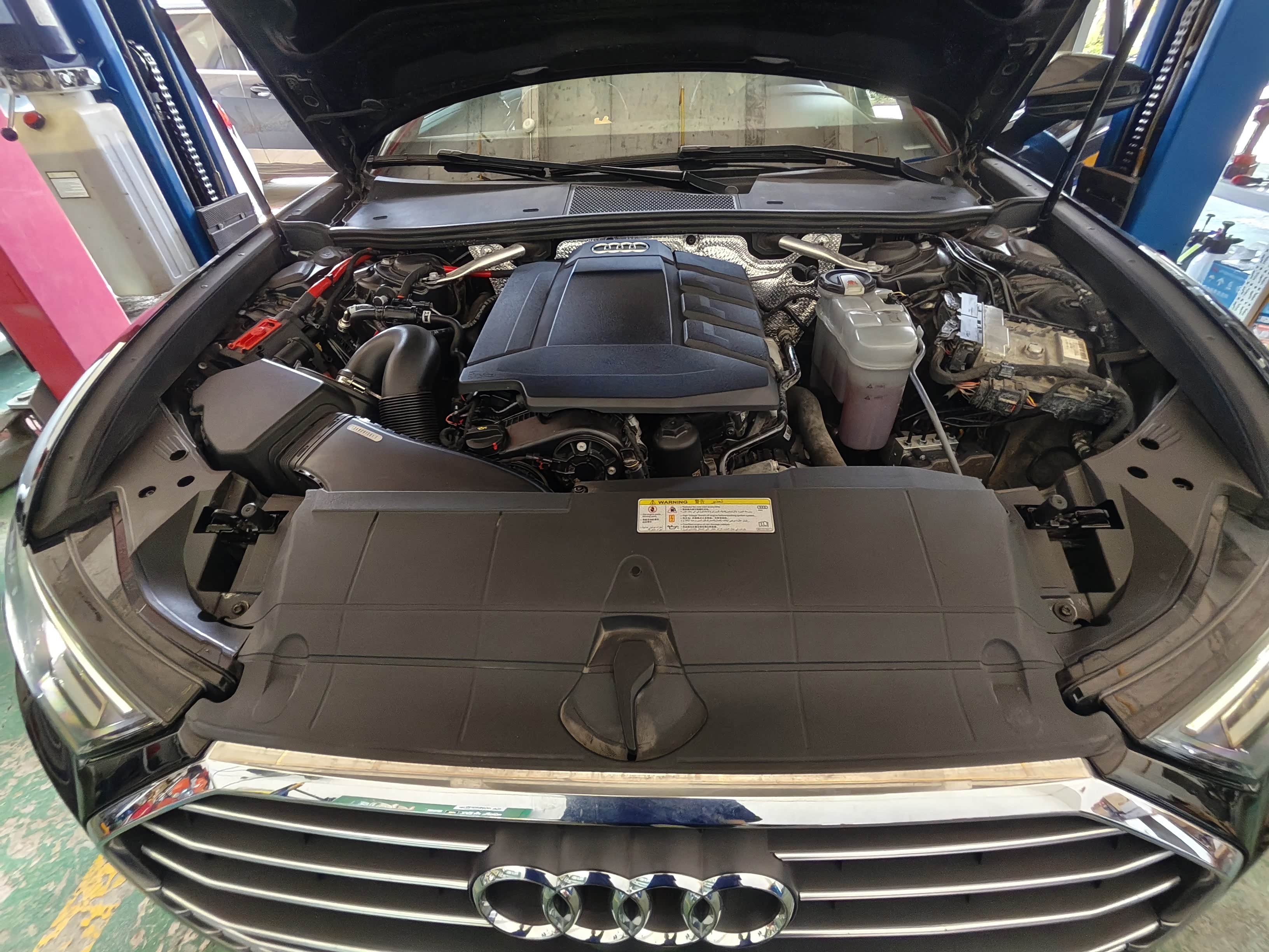

拆掉机油尺堵盖,从这个位置插入吸管,热车的情况下抽的还是比较快的。
抽完接近5升,正常范围之内

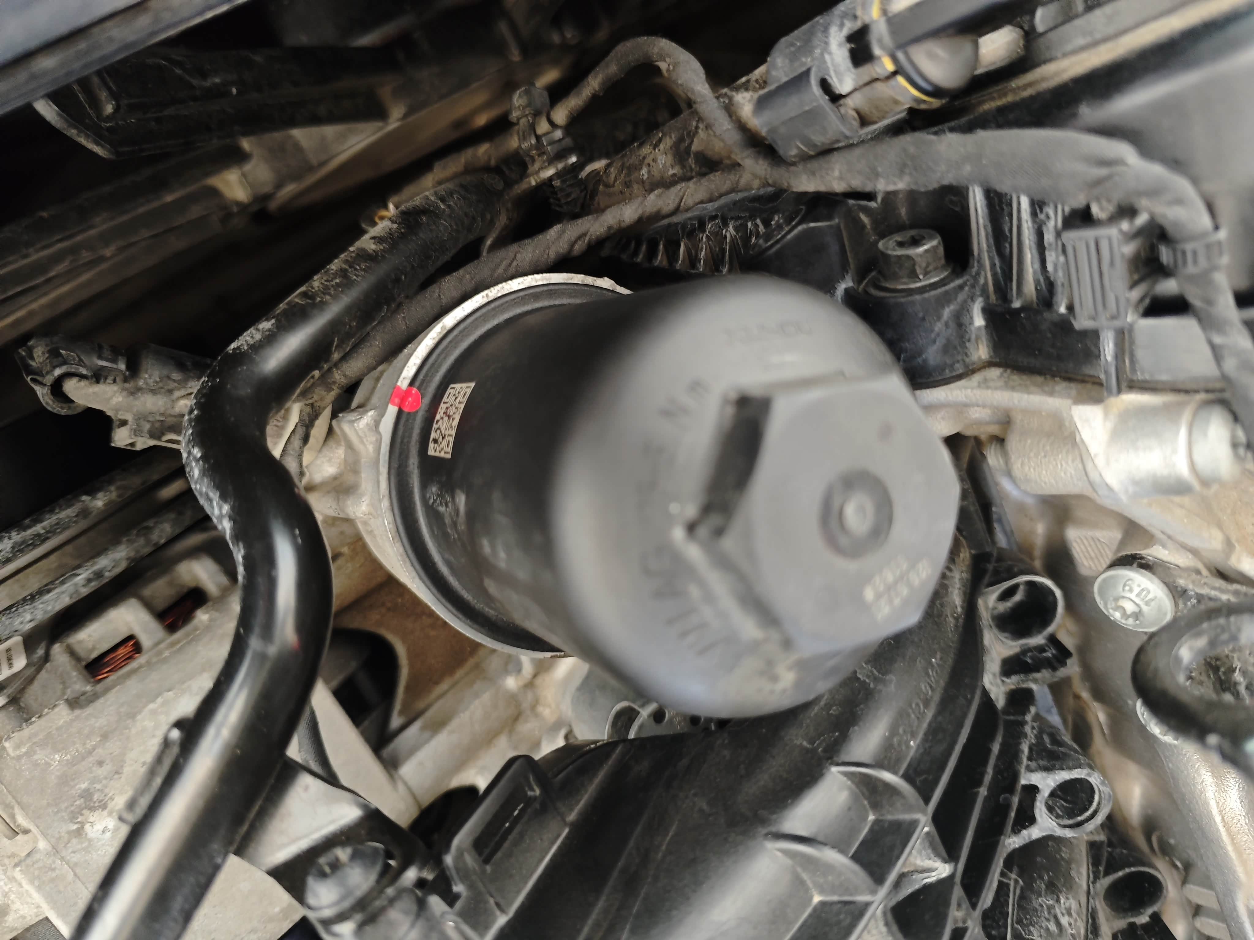

拆掉机油滤芯,这个步骤在抽机油时同步进行,把机油滤芯里的残余机油一并抽出。

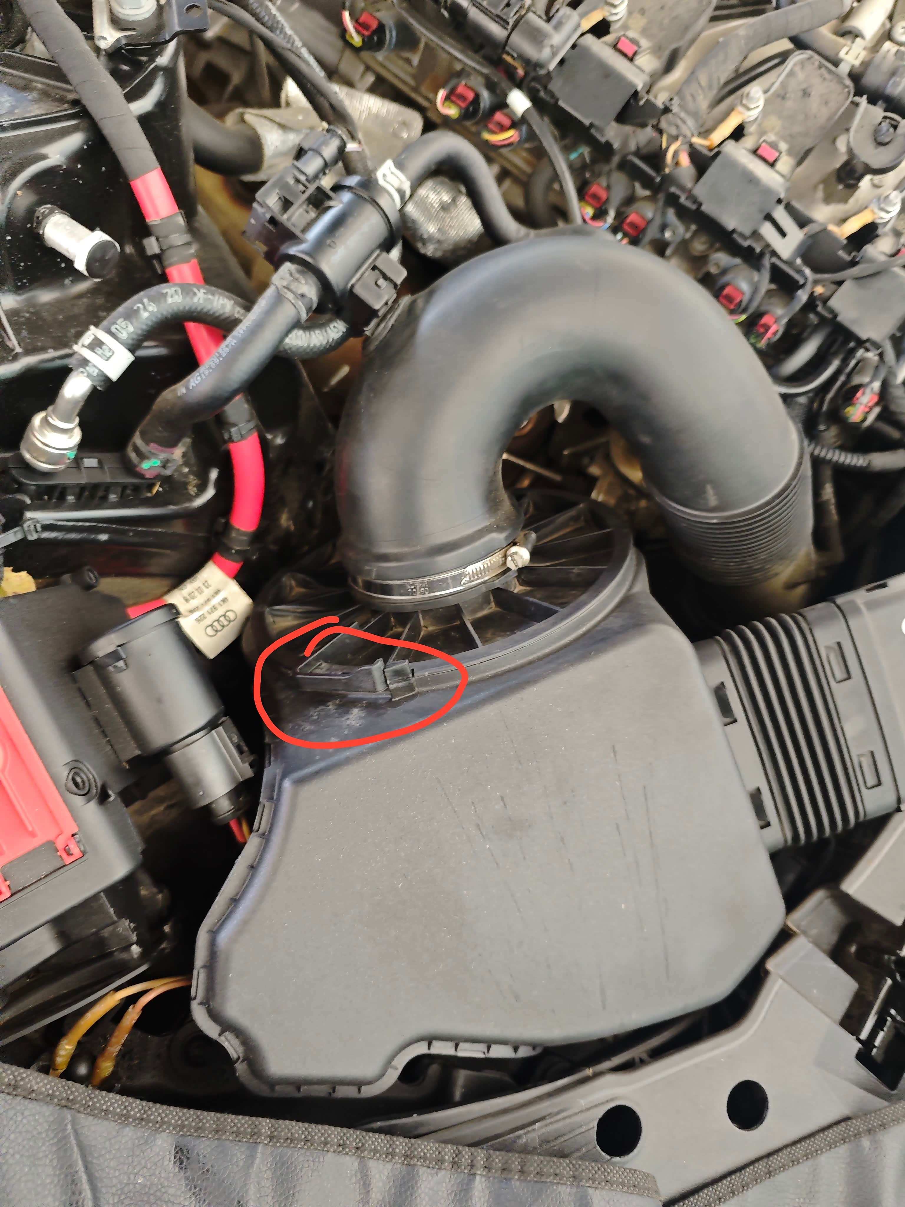

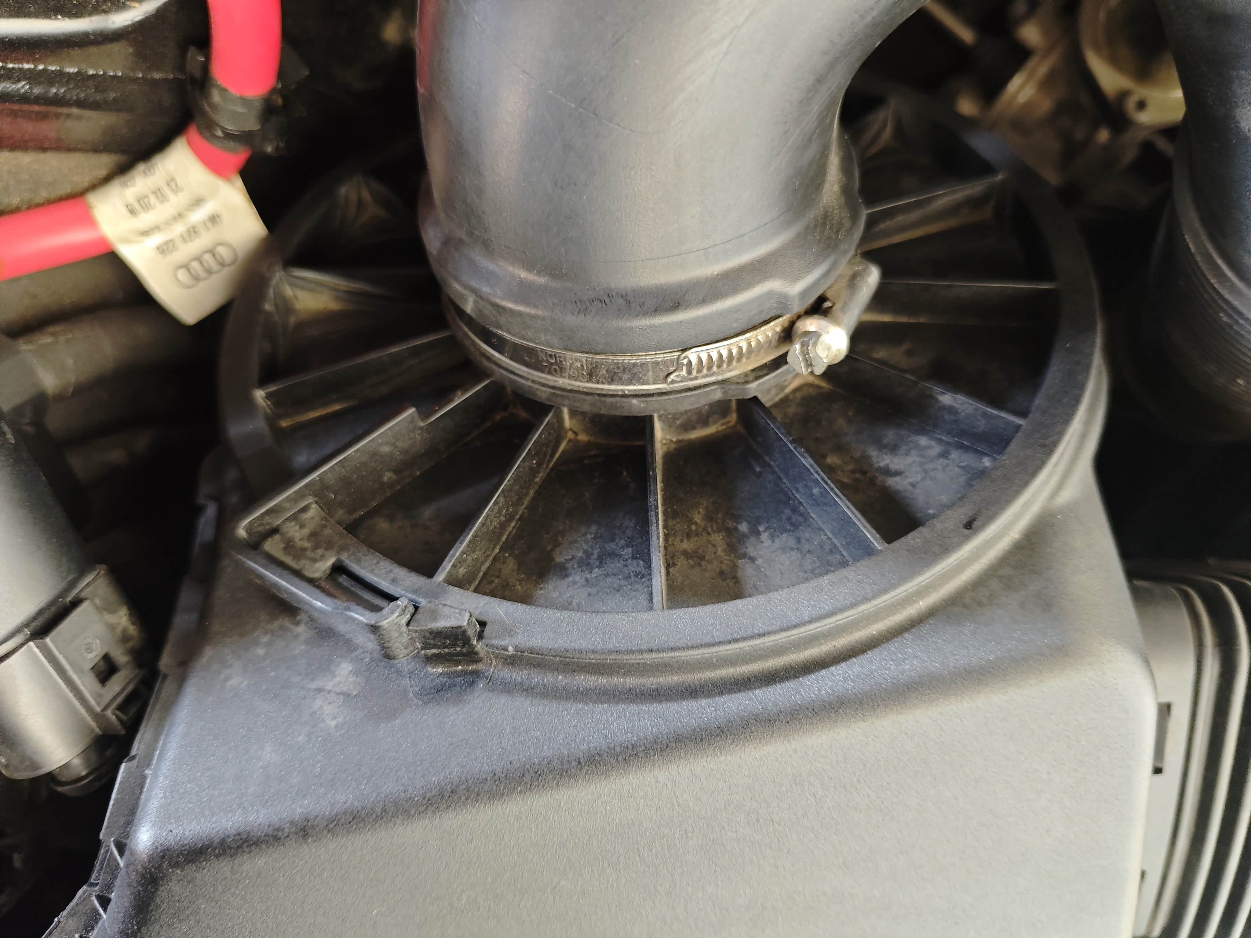

取下固定在进气管上的两根管子,方便下一步操作
用一字螺丝刀拆开卡箍,取下进气管

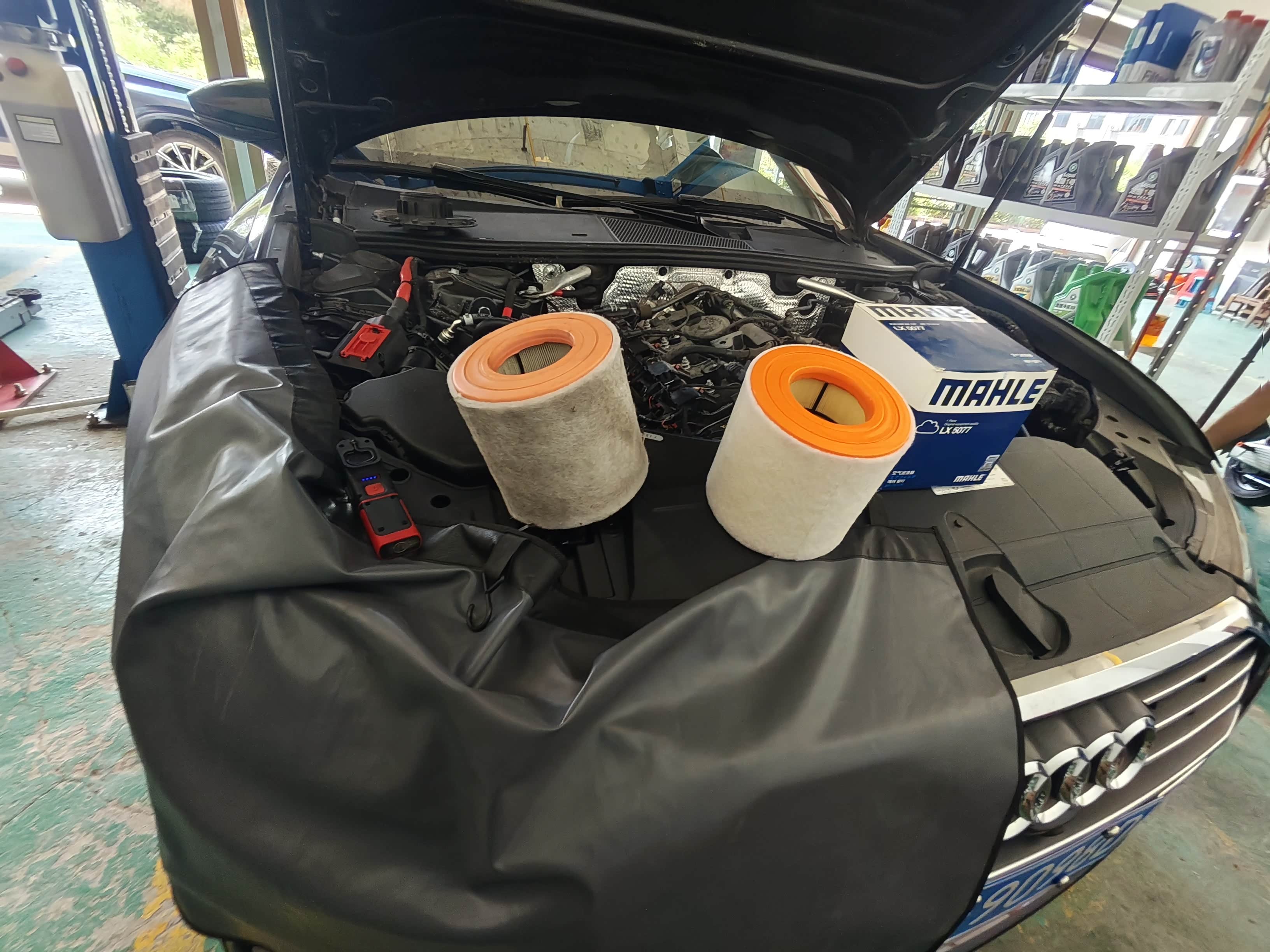

旋转滤芯固定盖子,
取出空气滤芯,新旧对比还是很脏的

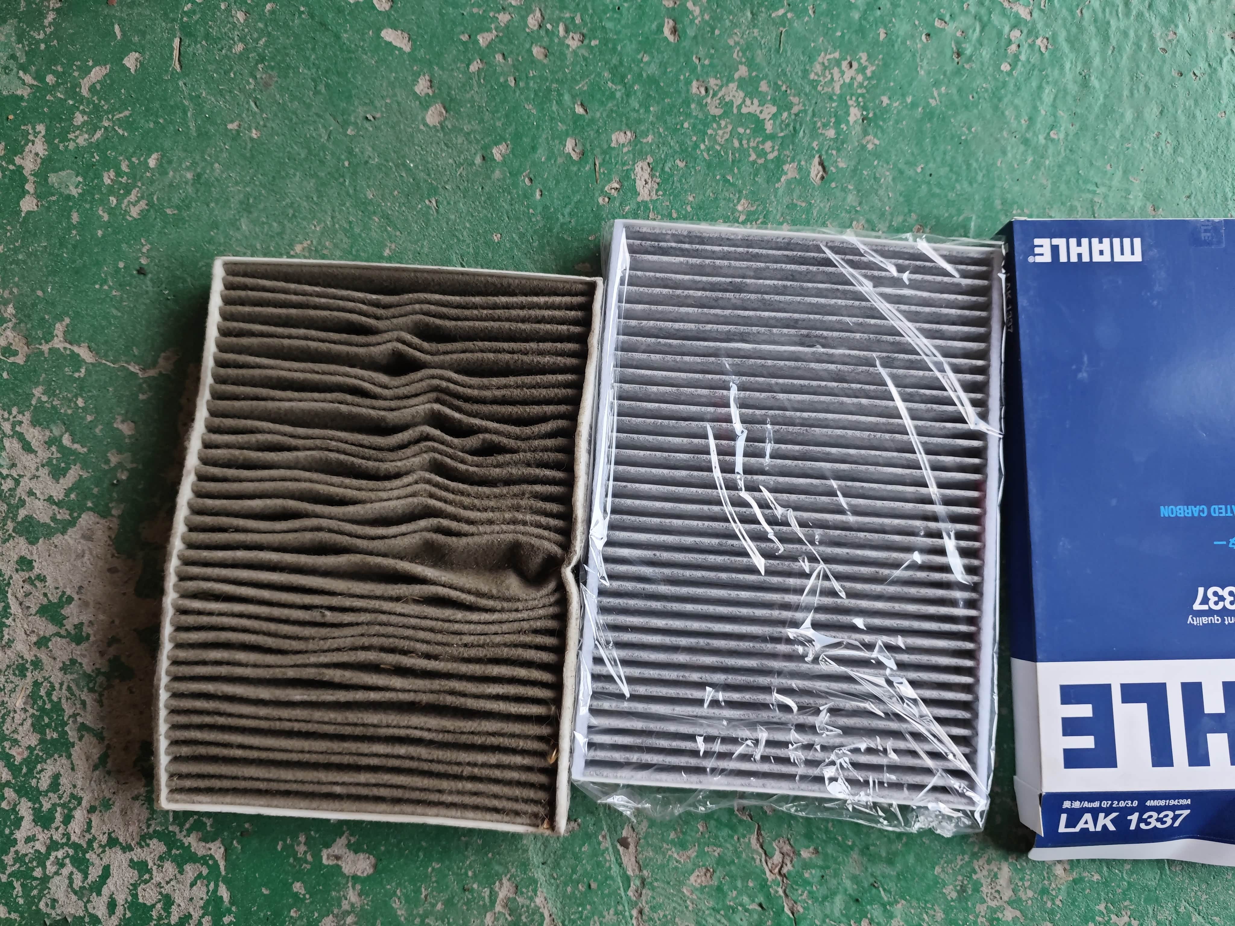

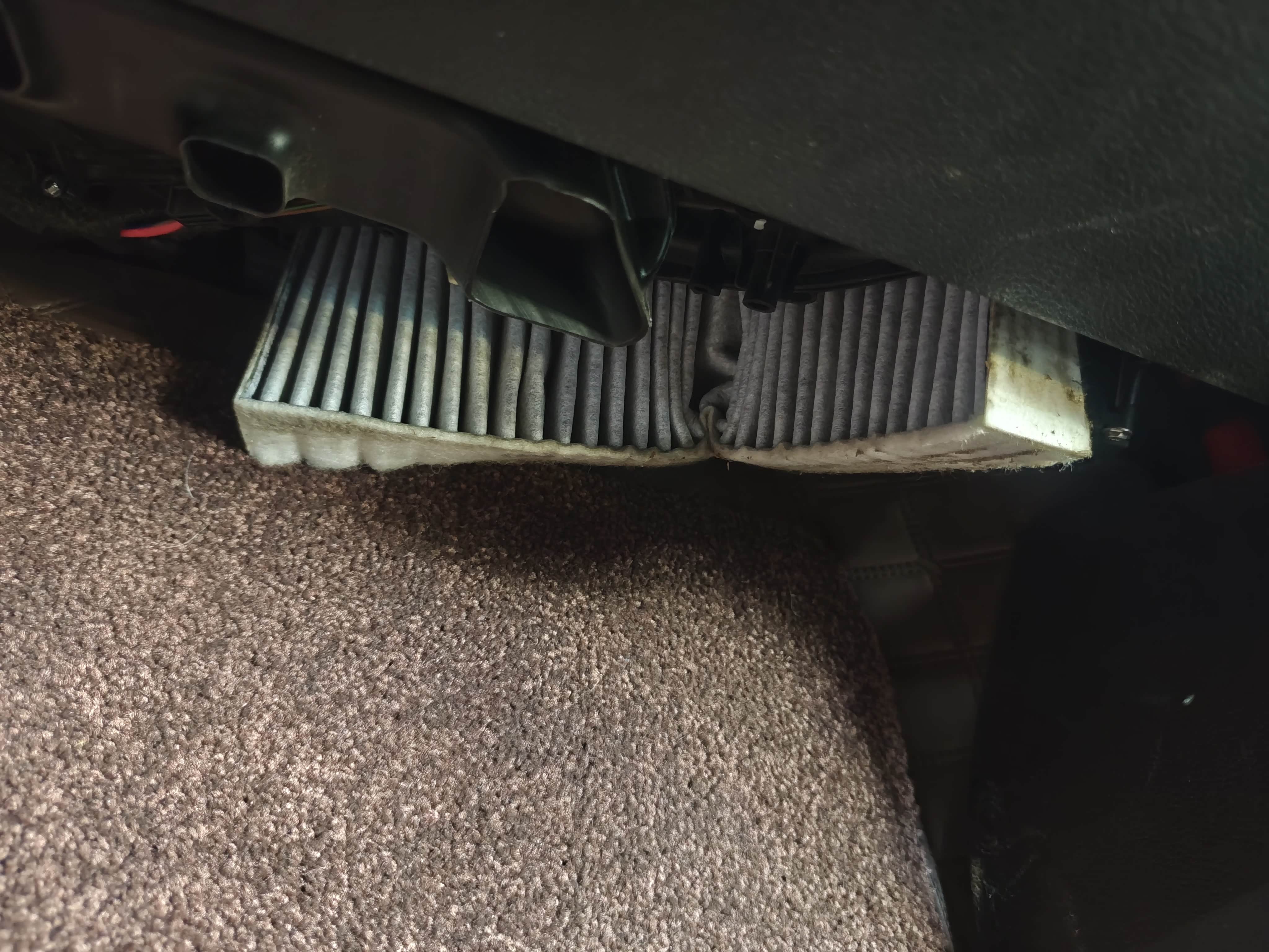

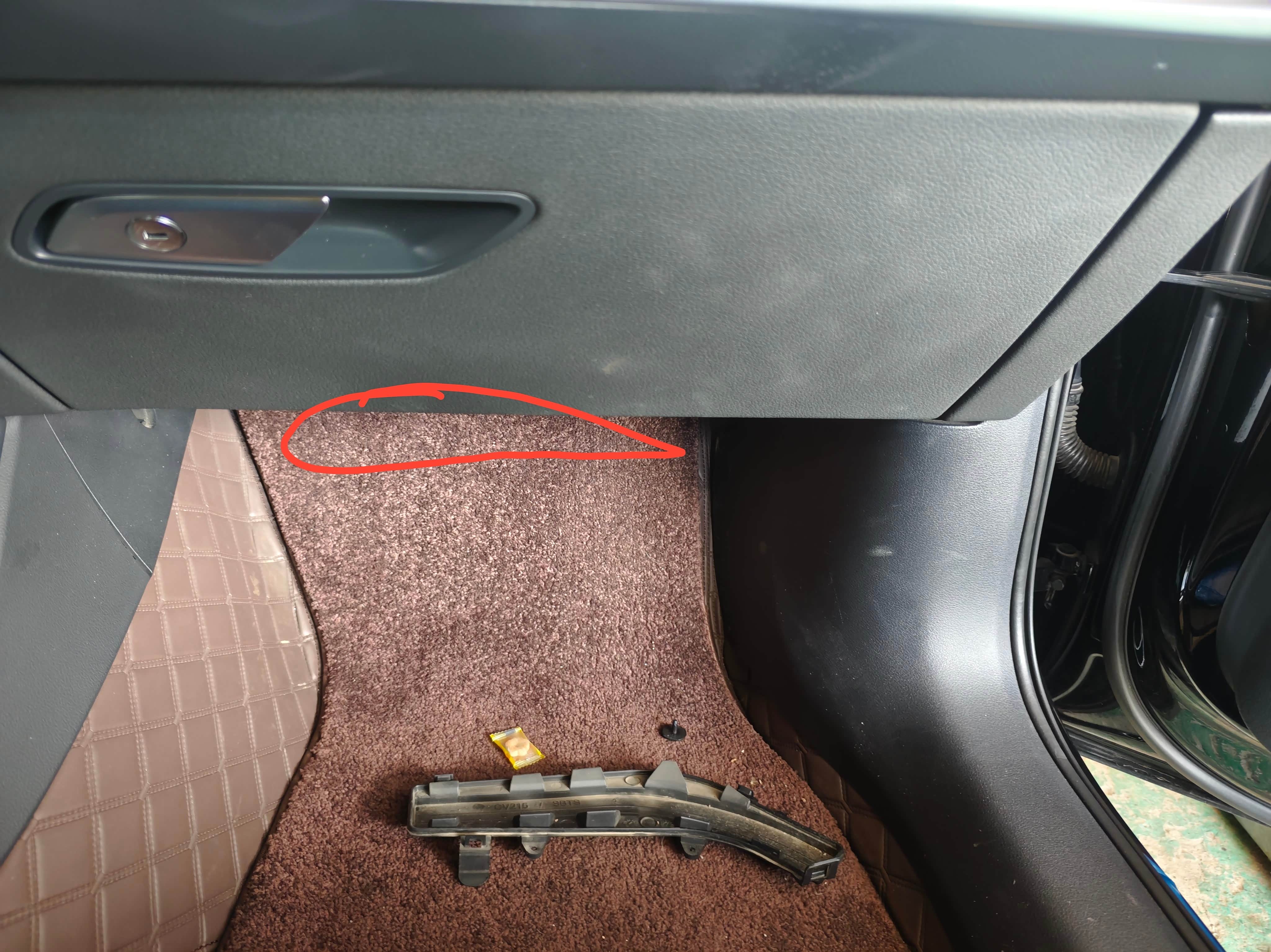

空调滤芯在副驾手套箱下面,拆掉饰板,拆掉空调滤芯盖板,就可以取出空调滤芯
要趴在下面才能看到
新旧对比,还是蛮脏的

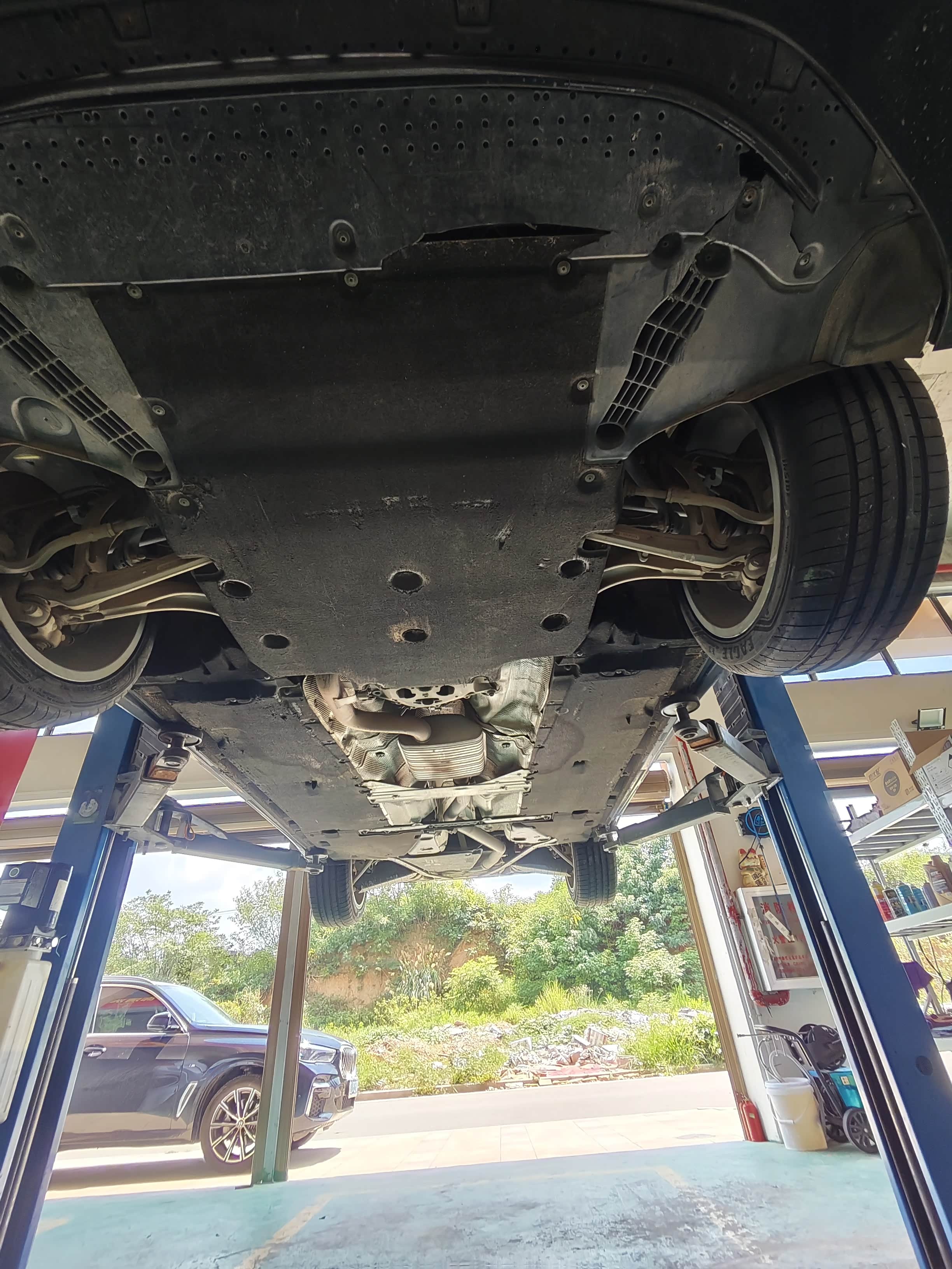

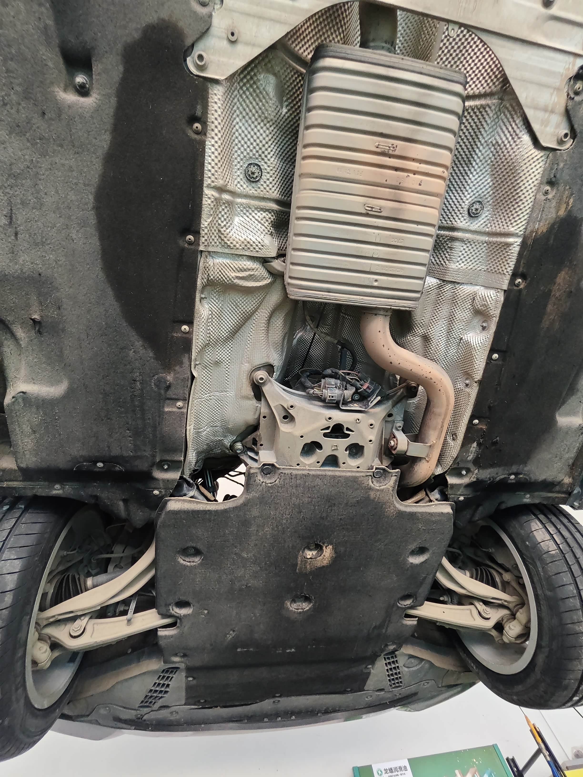

底盘也要升起来检查一下

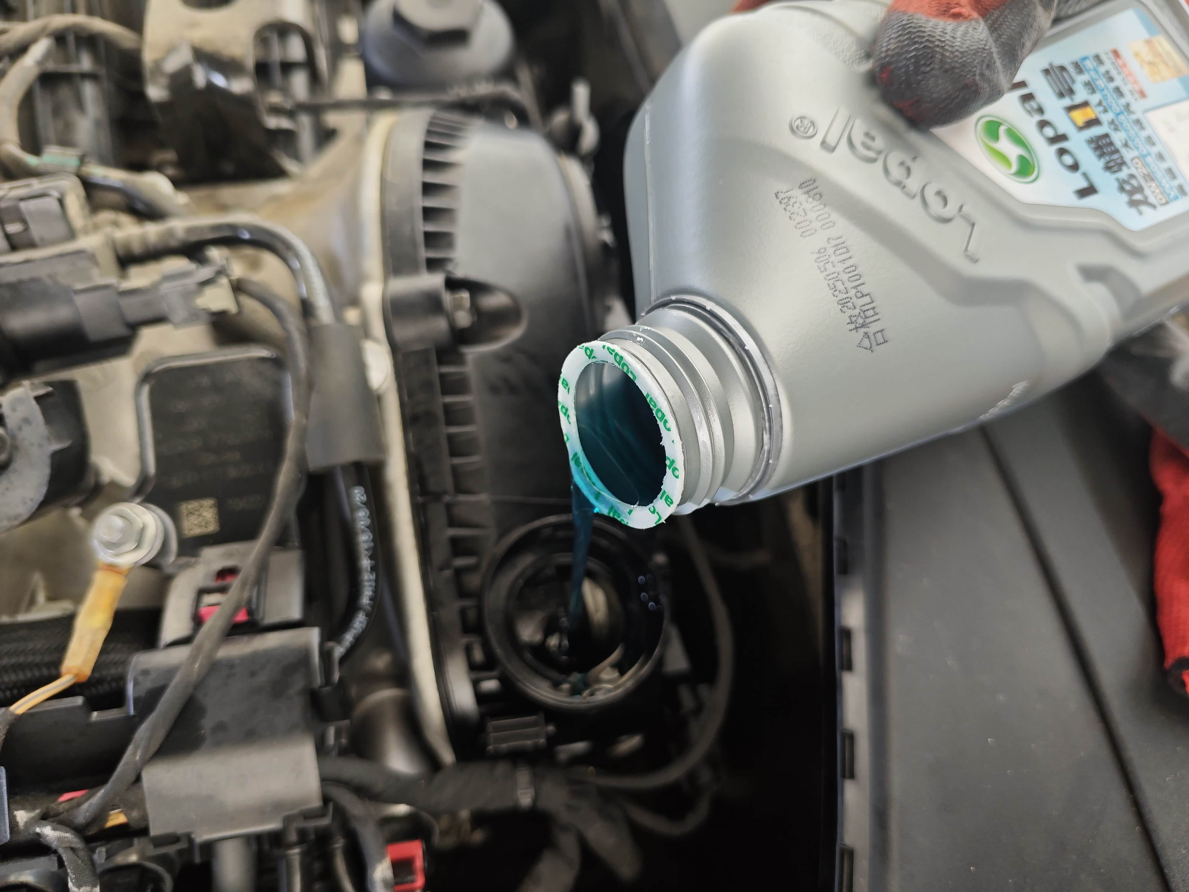

添加机油,蓝色的血液

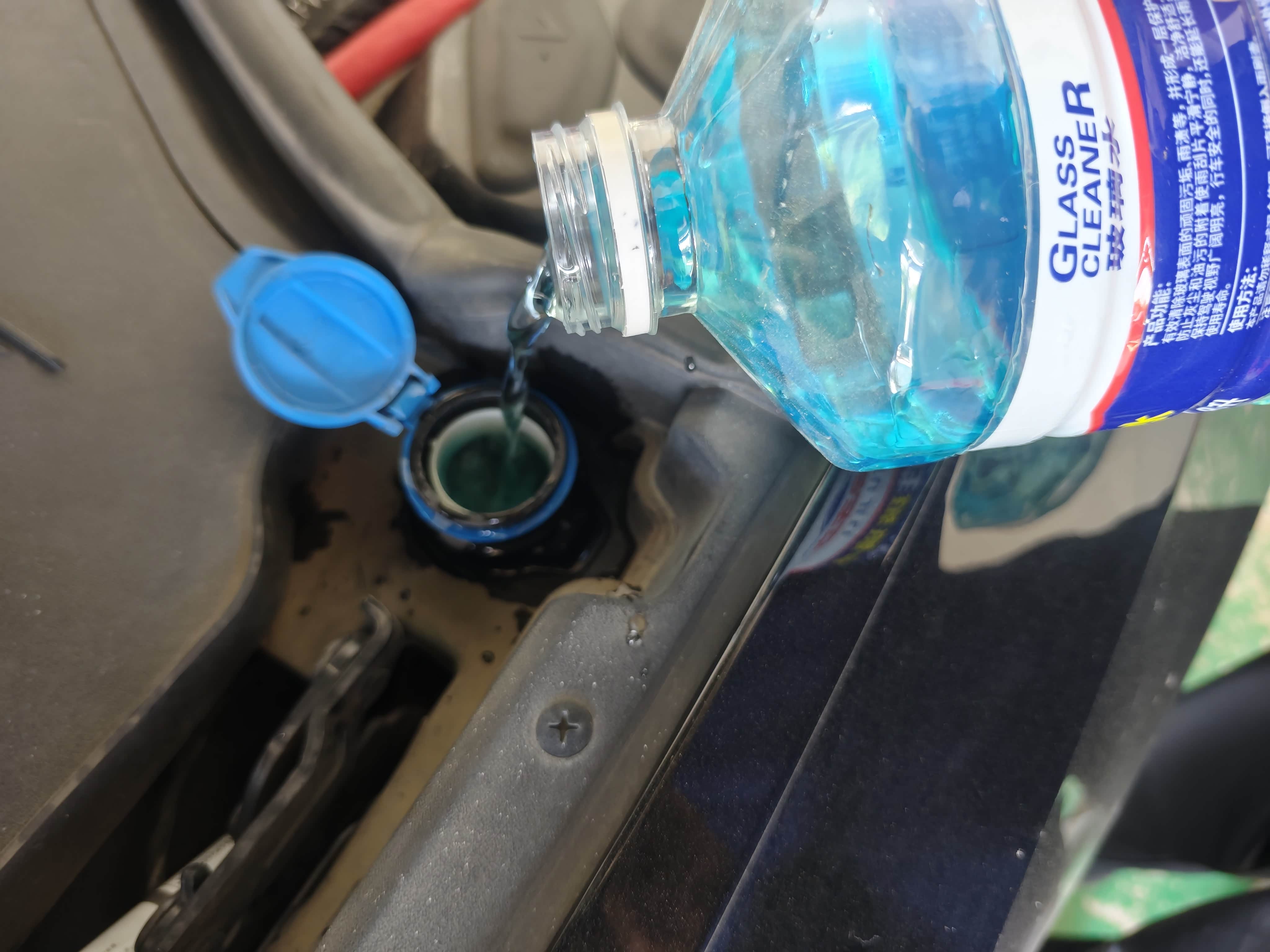

玻璃水怼满,加注口在机舱右上方位置,蓝色的盖子很显眼。

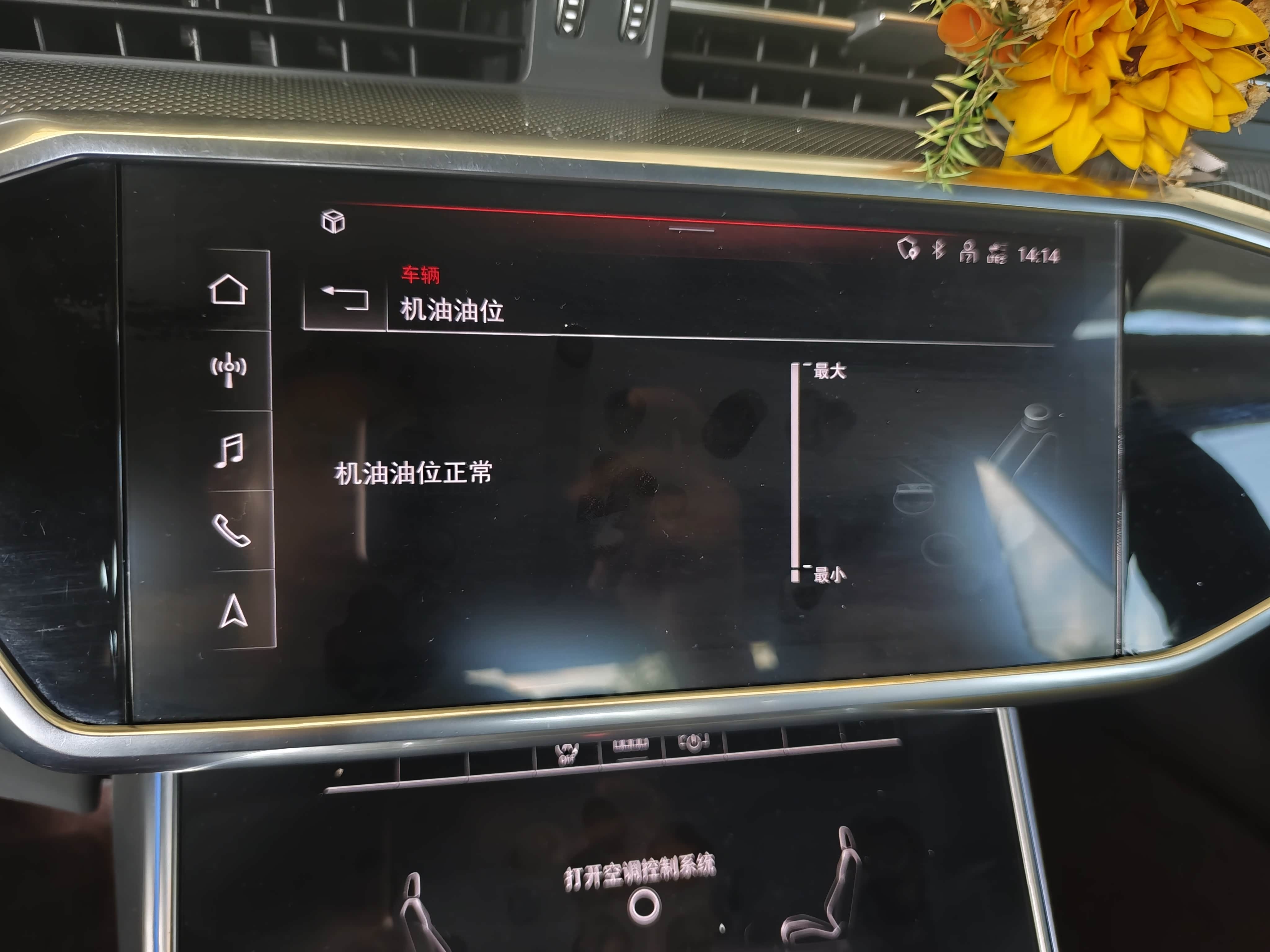

安装好机油滤芯,空气滤芯,空调滤芯,发动车辆,检查各部件安装是否正常
检查机油液位,原厂指导加注5.2升机油

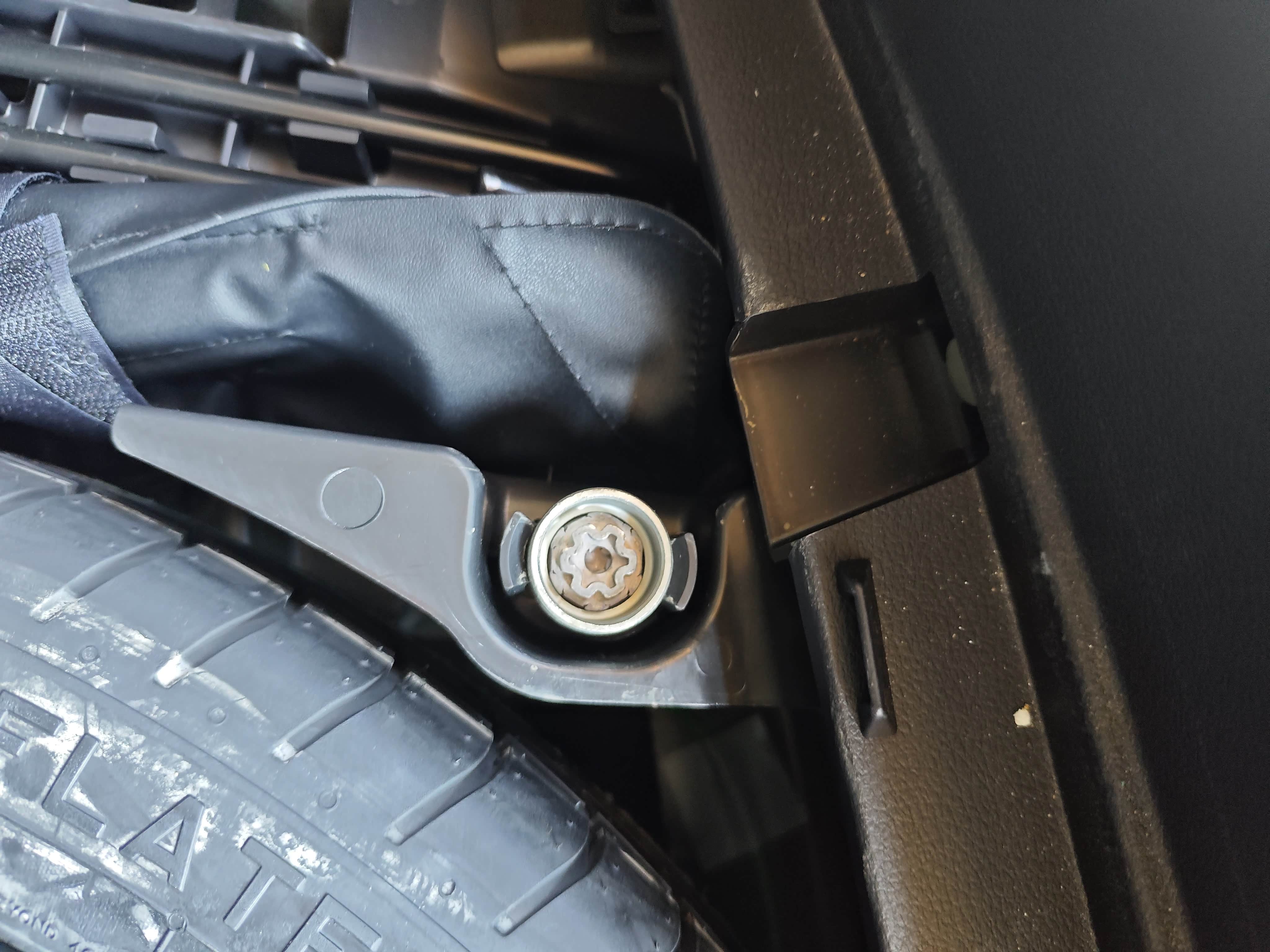

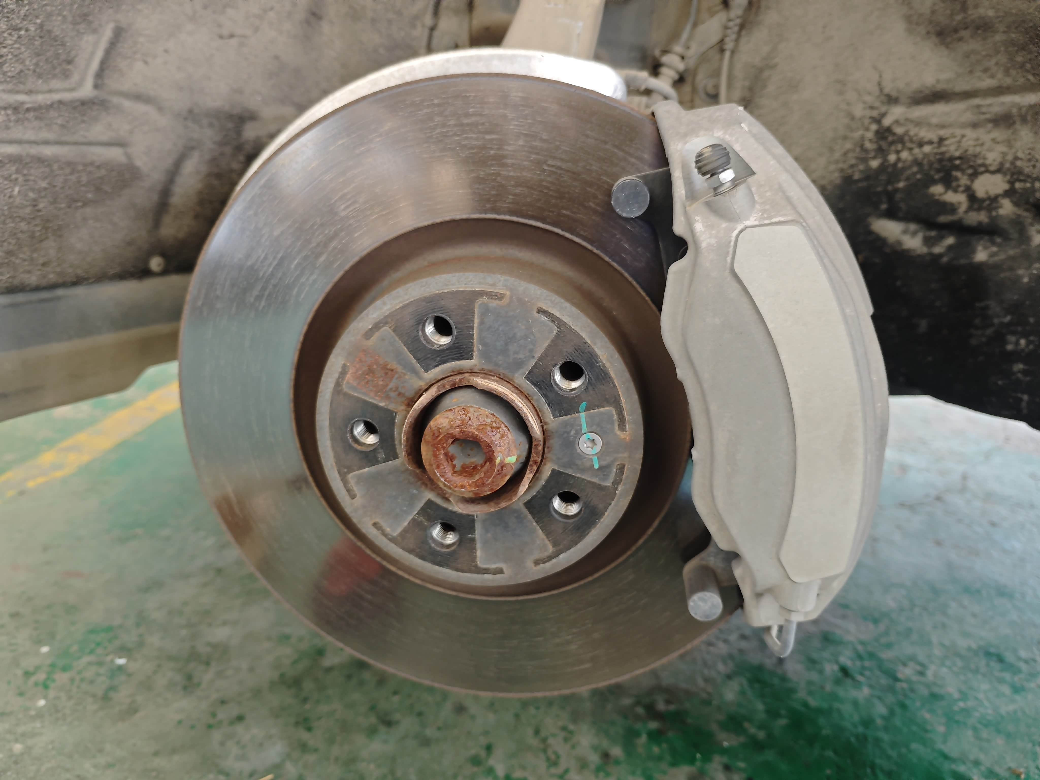

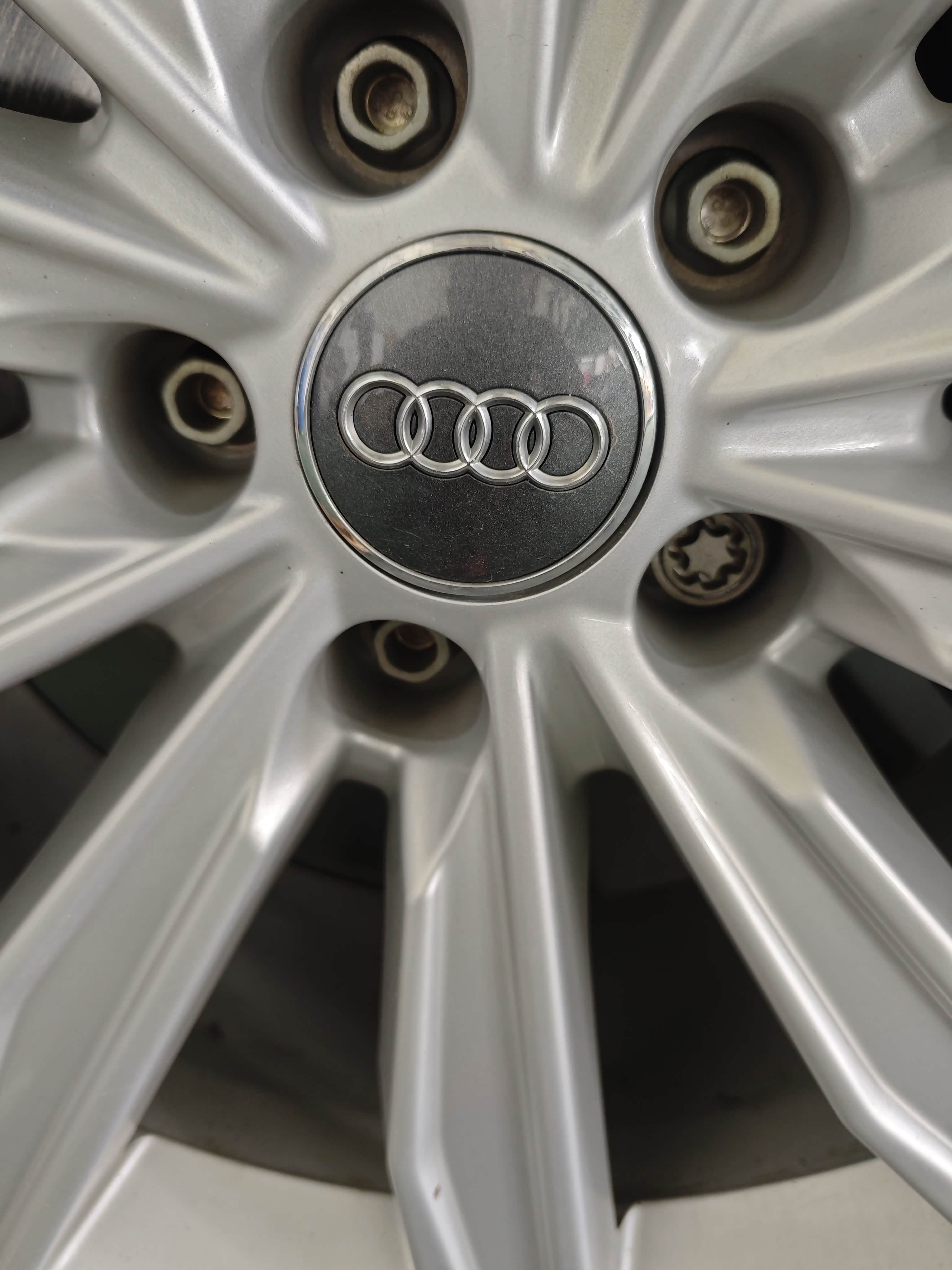

 17套筒拆卸轮胎,原车有一个防盗螺丝,
拆卸工具在后备箱里
大卡钳还是很有力量感

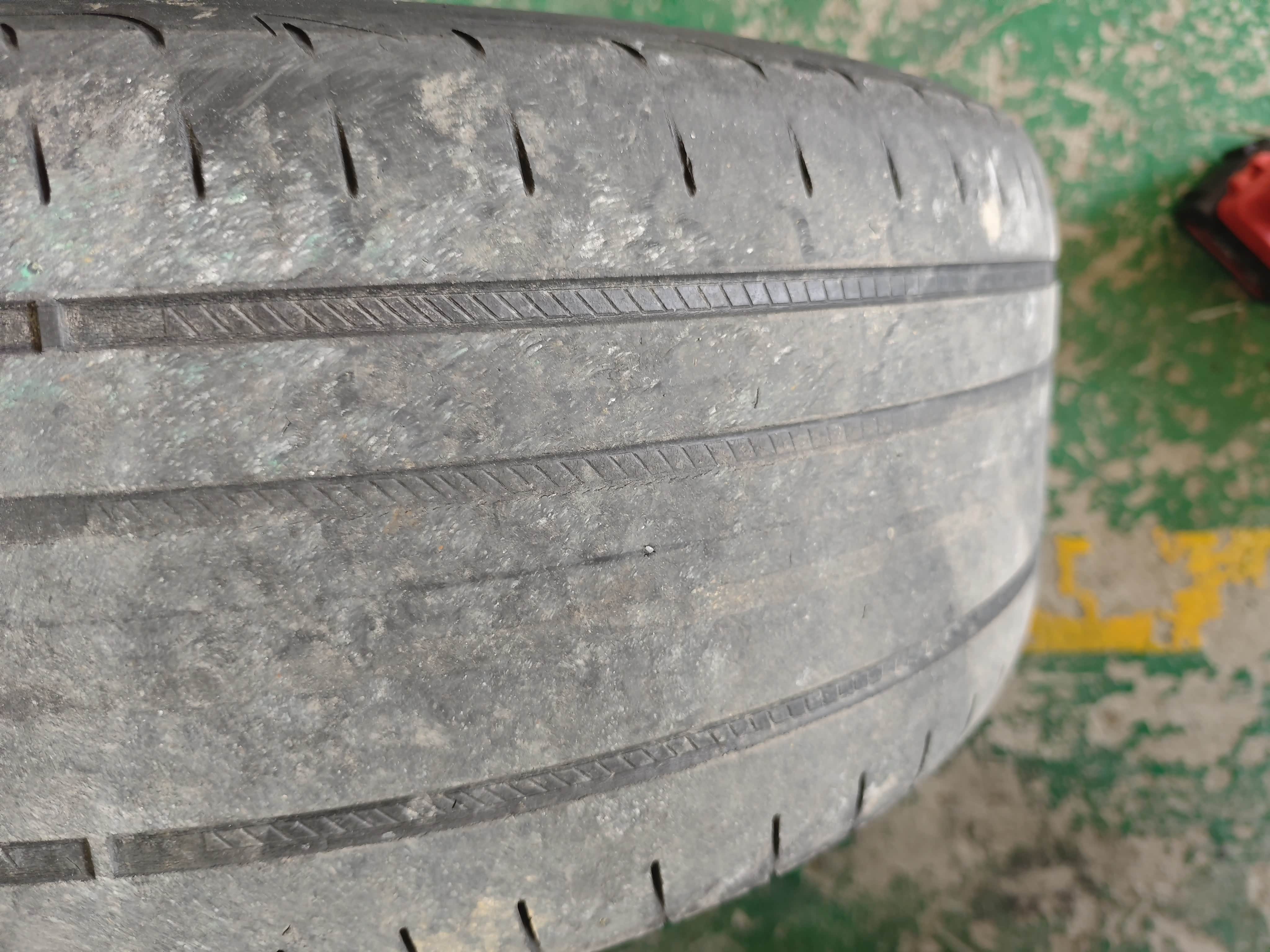

拆卸轮胎,这个轮胎已经尽力了,尽管四个轮胎都不行了,但一直在后面默默守护的备胎,还是没能找到证明自己的机会!

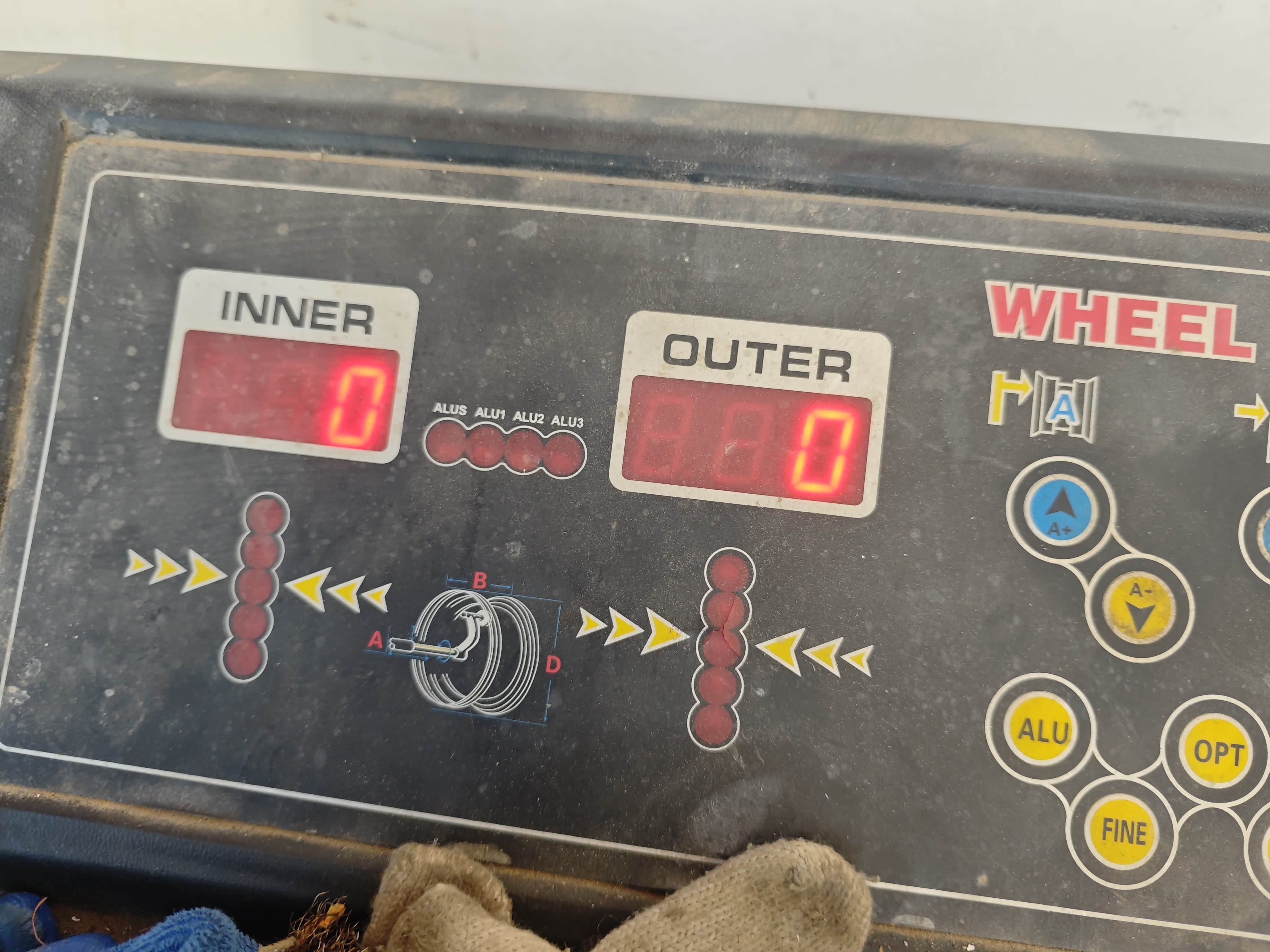

安装好轮胎,做好动平衡

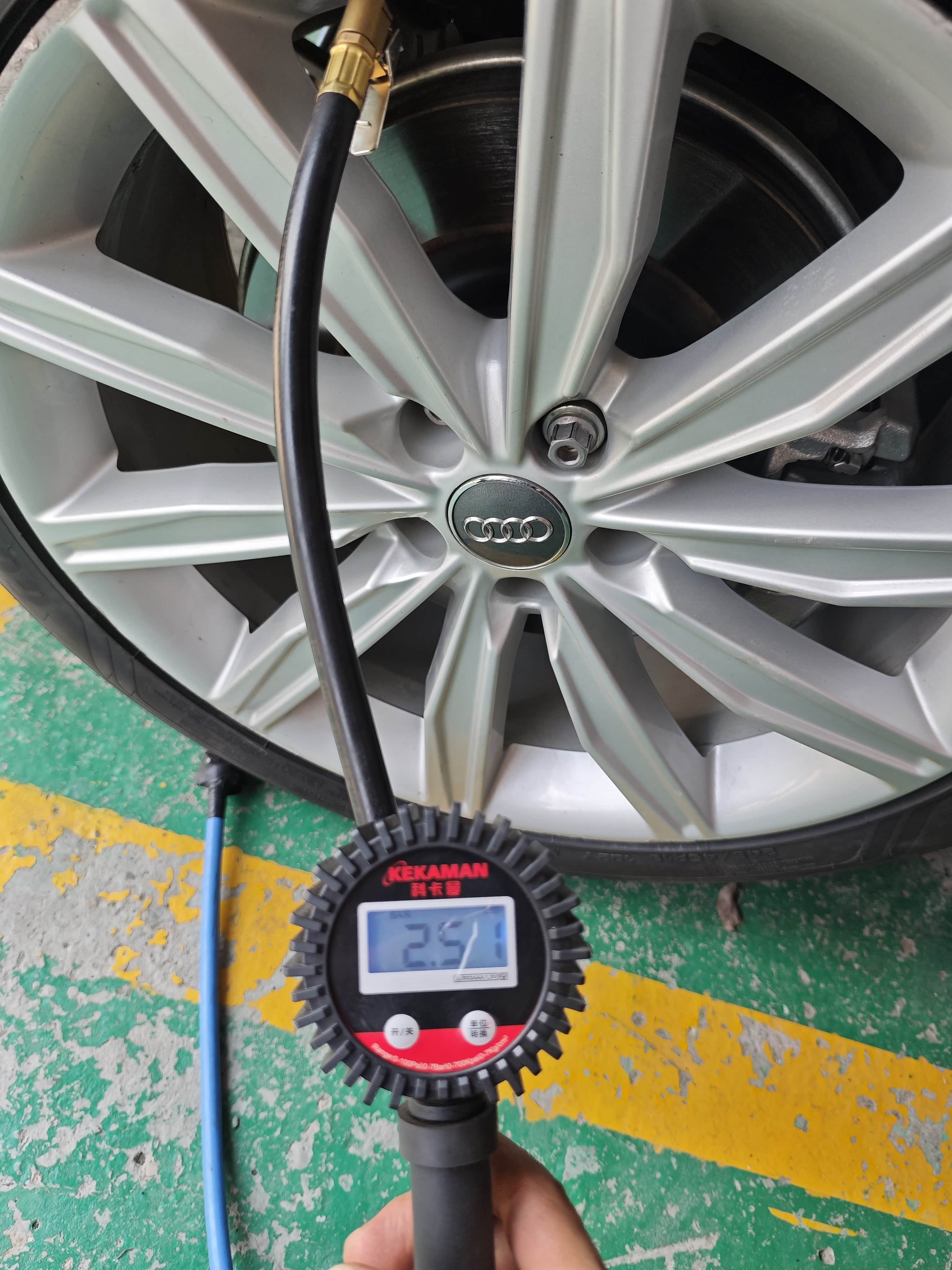

调整好四个轮胎压力,安装好轮胎,打好扭矩

龙蟠0W-20机油6升
马勒空调滤芯
马勒空气滤芯
马勒机油滤芯
固特异245/45/19轮胎四条
