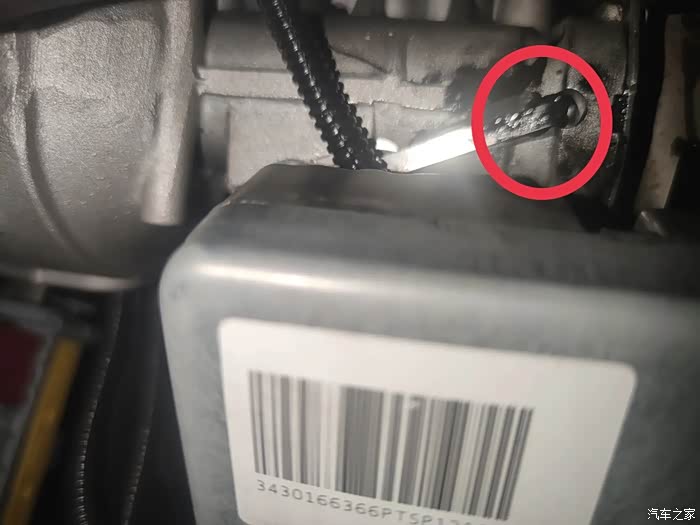

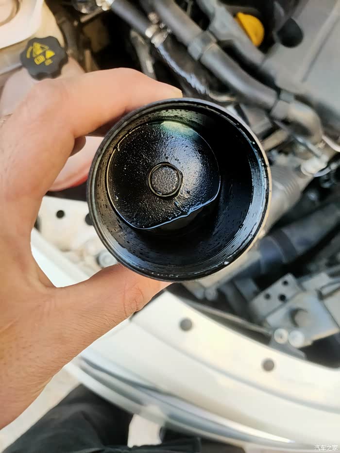

因为买的是二手,刚买下不知道这车有什么通病,也是到手之后才开始研究它,目前发现这车的通病问题有: 1.容易烧机油。2.废气分离不彻底,机油容易进入大小呼吸管,流入节气门和涡轮。3.方向盘高速卡滞。4.节温器密封垫材质不好,冬天密封垫发硬缩小漏防冻液。剩下就是些不痛不痒的小毛病了。到手后第一件事就是换了机油,油水分离器拆下清洗。大小呼吸管拆下后都有机油滴出,涡轮进气口也有机油,当时没拍照。于是做了些功课,决定加装透气壶(就是外置油水分离器,感觉透气壶这个名字是商家忽悠车主用的名字)。 下面列出需要的东西

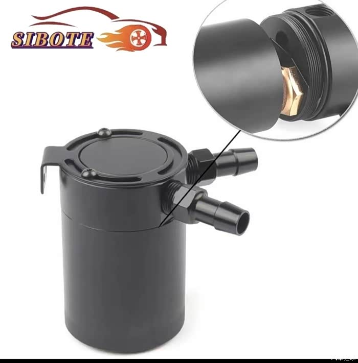

建议大家买这种,什么原因下面说明。
最好是买下边带放油阀门的,方便放油水,要不拧的很费事

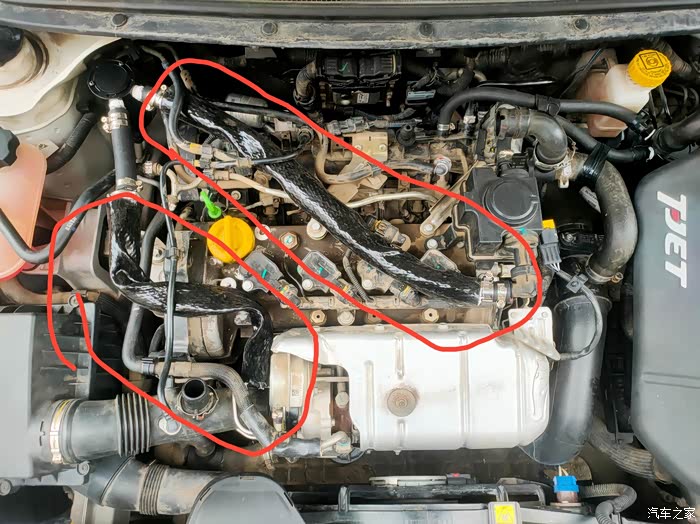

防火套,这个感觉是必要的,因为发动机温度高,涡轮端改出来的管离发动机比较近。
黑色的防火套。

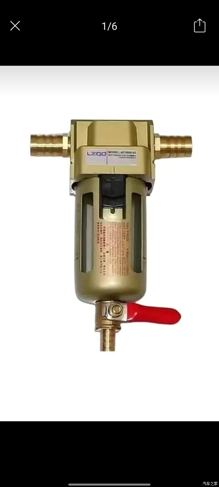

上面有提过为什么要买这种的,那就是因为下面这种阻力太大,影响缸压
买回来以后亲测阻力很大,这种就是空压机上的油水分离器不推荐。

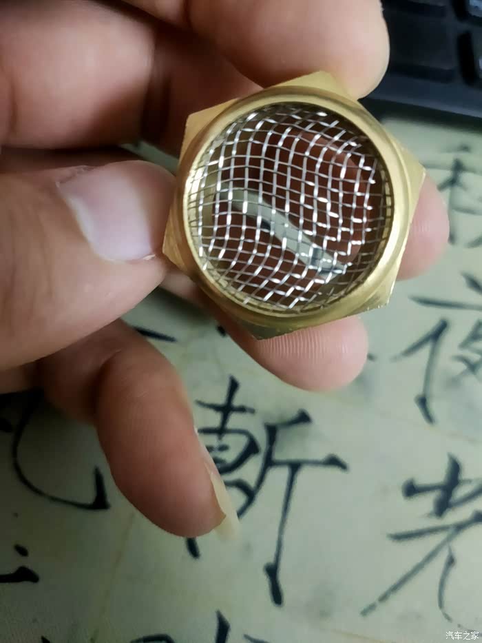

透气壶到手后要把滤芯拿掉,换成不锈钢网
一定换掉,要不冬天滤网会结冰,结冰后就不通气了。切记切记

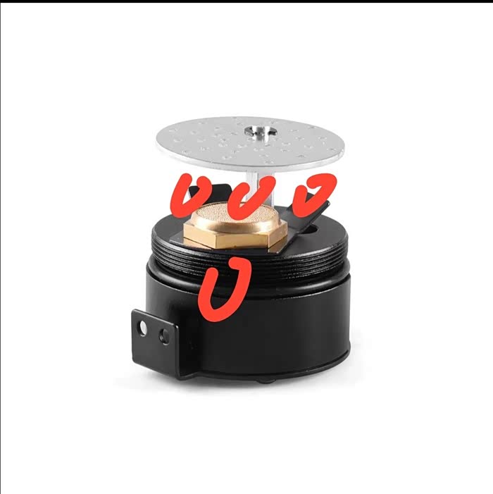

鲍尔环,拧下滤网往里面塞上一个,下面铁片上放五六个

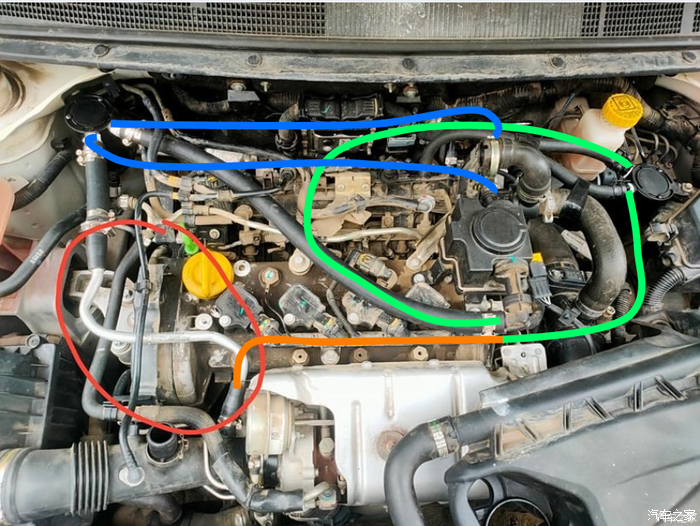

画圈位置。要知道油水分离器的原理就是切割空气和冷却空气,分离出油水。鲍尔环和不锈钢网的作用就在于此。

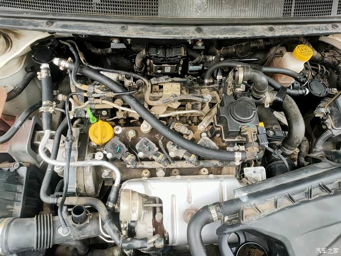

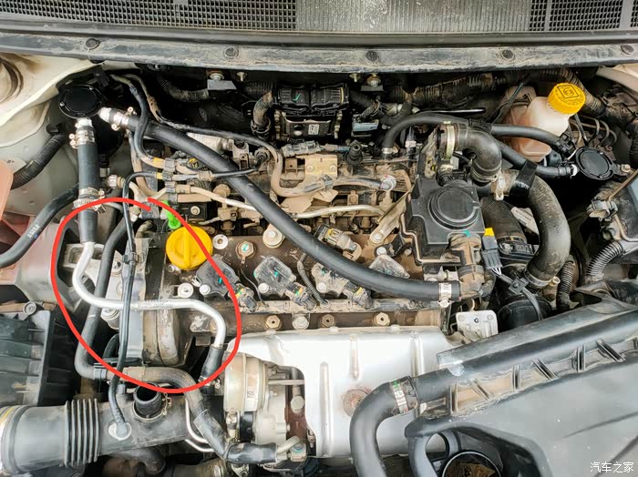

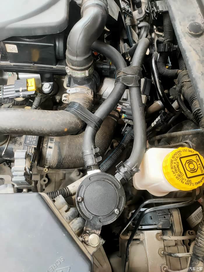

接管如图,小呼吸没什么要注意的,就是一根短管,大呼吸麻烦一些,接管注意不要挤到或者碰到其他管路还有刹车泵油壶,时间长了会有磨损,如果挤到还会影响其他部位的密封性,本人修过10年车,每个车的线路管路都是设计好的,位置都是谁也不影响谁的,加装部件一定要考虑其他部件的工作状态,要不然会造成磨损,异响,常年受力挤压变形。

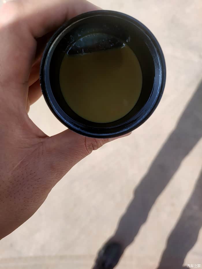

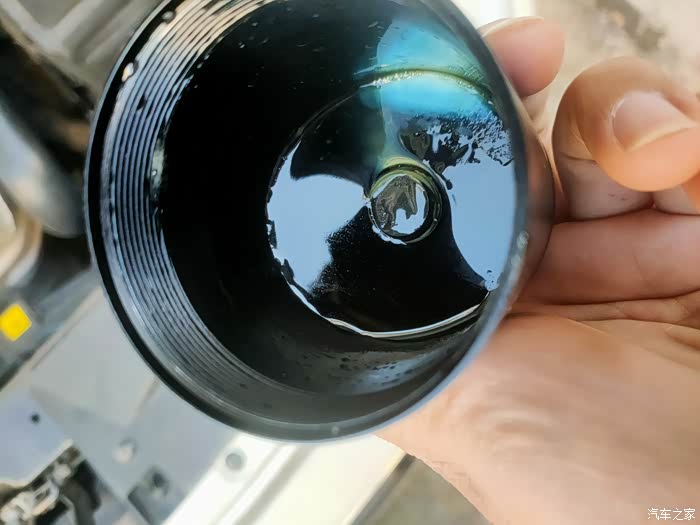

刚装没几天的效果,小呼吸方向(节气门)水多油少
倒掉后重新装上大概一个礼拜后,油逐渐变多

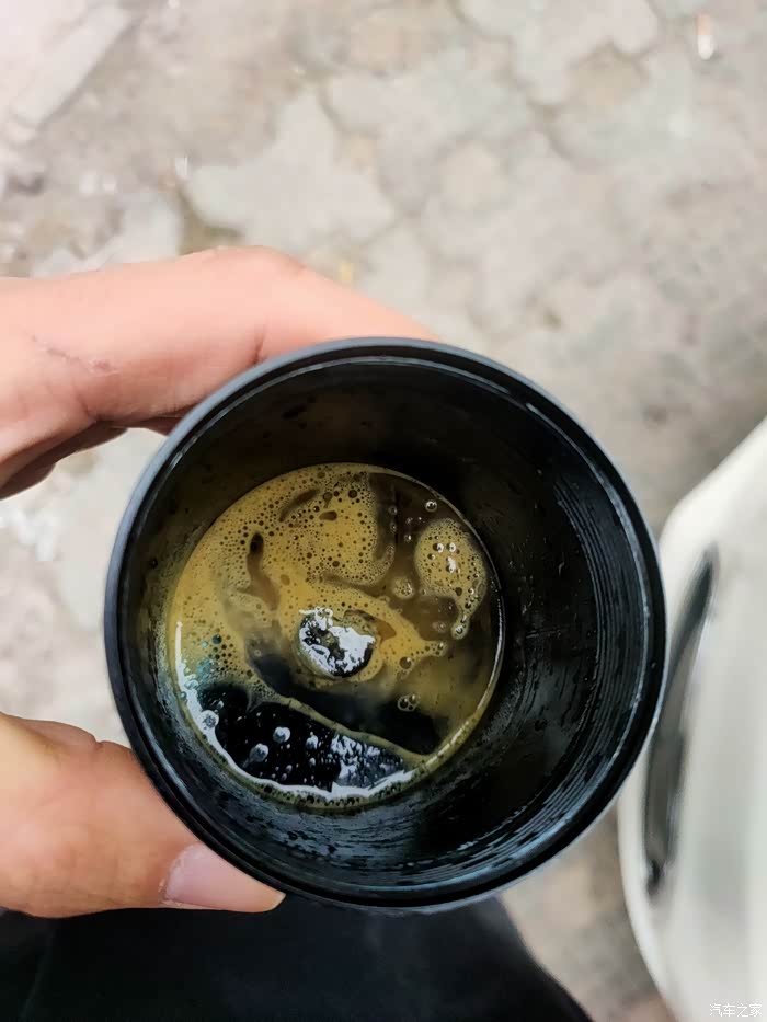

倒掉后150公里高速后的小呼吸端。
涡轮端由于是在高速情况下才分离油气所以一直没有测试出来,最近跑了150公里高速后如下图
水多油少。
总结,作用肯定有的,如果这些机油进入燃烧室,必定形成积碳,积碳是造成烧机油的主要原因之一。要装就早点装,毕竟是一个常年累月的过程,积碳也不是突然一下子就产生的。
