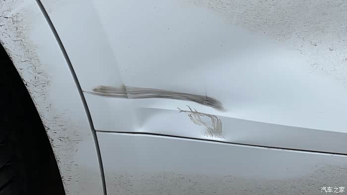

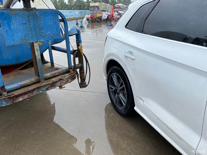

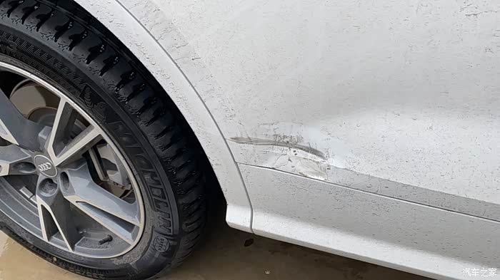

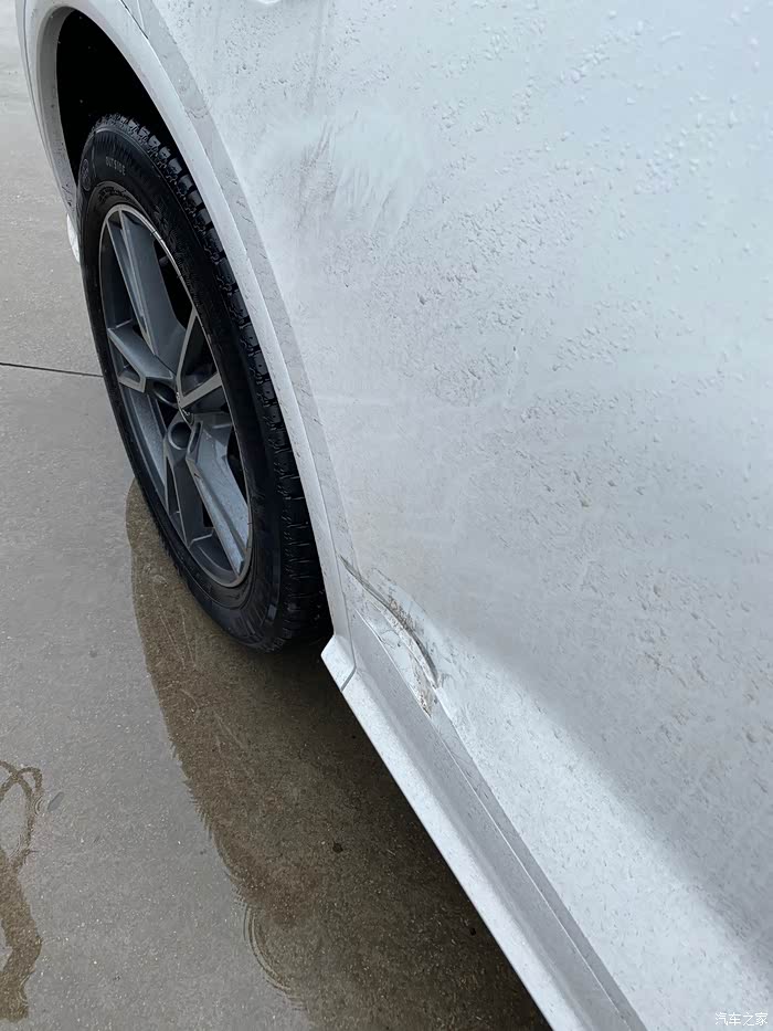

早上在公司门口被撞了一下,我看着问题倒是不大,就是有点心疼,钣金修复大概得多少啊,我看着底漆好像有点碰出来了

如果你的钣金件凹陷得不是很严重的话,那么费用一般是在350元,
2020-06-18 19:12:41
去4S没有500肯定下不来,如果底漆露了估计得800左右,奥迪这个品牌就注定它的维修不会便宜,去外面店会便宜点,300左右就够了。
2020-06-18 19:16:30
4s店光喷漆一个面就得千元左右,在加上钣金就又多了,外边店就便宜不少
2020-06-18 19:21:15
你这个不要做漆的,没破皮、沥青清洗剂一喷就把黑的擦下来了、去外面修理店、拆门版从里面抵出来就可以了.
2020-06-18 20:26:29
建议;走保险,保险第二年增幅的价格和你在汽修店的价格也差不多。在ssss店钣金,喷漆。修的彻底踏实!
2020-06-18 20:32:32
自己搞的,还是别人搞的,指甲扣扣漆面平不平,4儿子钣金喷漆至少3000起,
2020-06-18 21:13:50
看着应该没有伤到底漆,先去洗车店,用抛光蜡打磨一下,如没伤漆,那你可以选择无痕凹陷修复,大概在500元搞定。四儿子钣金喷漆1500元一个面
2020-06-19 08:26:43
这个不用去4S店,大众点评找个原车漆什么凹痕修复什么的吸出来敲敲形就好。我上礼拜刚做的,比你这个严重多了,花了1000,主要是为了保证原厂漆。 你这个估计也就500左右的样子。 你去4S店就得整个门钣金喷漆,过几年这门有可能有色差,别问我怎么知道的,我上辆车卖车的时候因为这个亏了好多。
2020-06-19 10:24:08
4s店钣金喷漆大约2000左右,外面便宜点600到900左右,无痕修复400到600左右,这门好像还是铝的吧,那应该要贵一点
