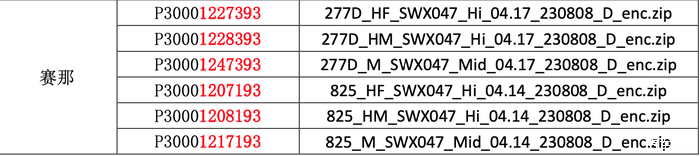

第一步,首先要按照pdf文档里车机序列号来确定自己的更新包文件名,这一步弄错那后面就全错了。我是1217193的中配尊贵版,对应825_M 开头的压缩包,X度的下载速度比较感人,还好前50%速度很快,后50%利用吃饭的30分钟也基本下完了,拷到新的U盘上就可以了。这里提醒下,很多车友问是否要解压,注意千万不要解压,压缩包有key文件和升级包,解压会破坏其结构,所以必须原封不动拷到u盘就好。

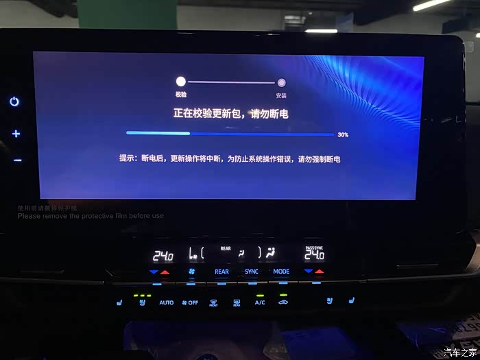

第二步,将包含升级包的u盘插到车机下带USB符号的USB-A 插口,全车只有这个插口能实现车机数据交互。插进去后,按照德赛XX文档的步骤来操作即可。点系统>系统设置>版本信息>软件版本>软件版本号,右边的“升级”。
因为有U盘在了,U盘更新是白色的字,点击进入更新,此时屏幕会跳出对话框,让你选择u盘中的升级文件,选择刚才下载的825_M开头的压缩包即可。原来文档让选offline_update.zip 容易误导人,大家根据实际文件名字来选择,而不用管文件名字是啥。
然后对话框提示“是否确定将软件更新到最新版本?“,点”确定“进入下一步,系统开始校验更新包,检查包的完整性,若损坏就需要重新换u盘或者重新下载了。
第三步,开始安装,这里注意千万不要断电,熄火,剩下的就耐心等待便是
当软件更新时,车机会正常自动重启 4-5 次。当升级完成后,会弹出软件 安装成功,此时点击 [确定]即可。

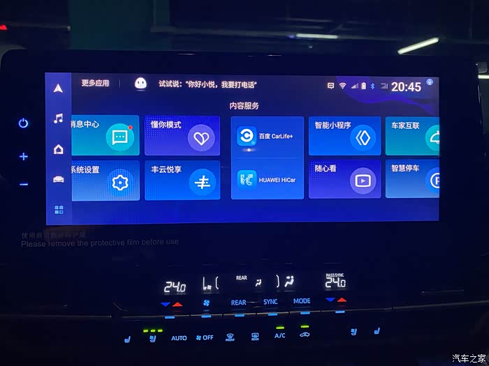

最后,升级完成,可以看到应用界面多了百度Carlife+和HUAWEI Hicar 两个图标。接下来就开始折腾carlife 转无线carplay 盒子,让苹果手机可以用carplay协议链接车机了

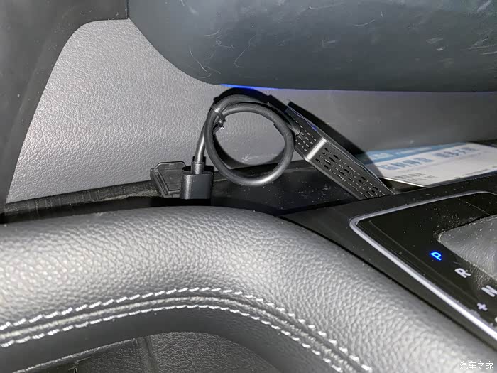

安装非常简单,用厂家搭配的超短usb-type-c线连接好盒子就可以了,剩下主要是软件的设置。
插好之后盒子会亮绿灯,但亮灯不代表能用

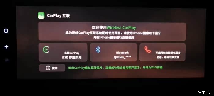

在车机系统里,点百度carlife+ 按钮,正常会自动连接盒子,然后出现如下界面,只有出现这个界面,在苹果手机里才能通过蓝牙连接盒子,进入carplay模式,否则是没办法使用的。一般出不了这个界面,得拔掉盒子的数据线重新插进去,重来一遍。

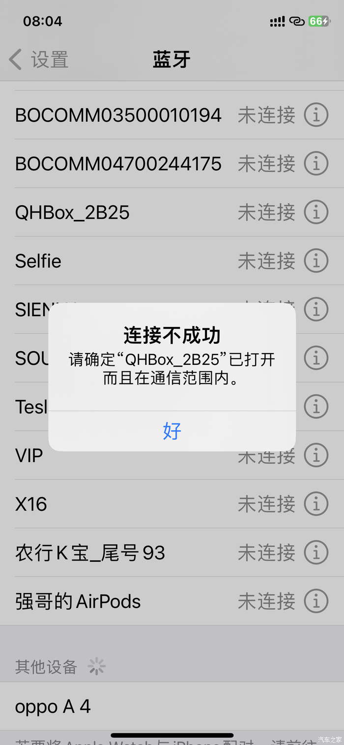

蓝牙配对后,过几秒就自动进入carplay的苹果车载界面了,如果没出现这个界面是死活连不了蓝牙的

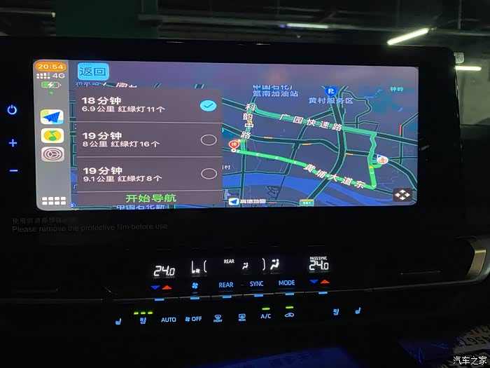

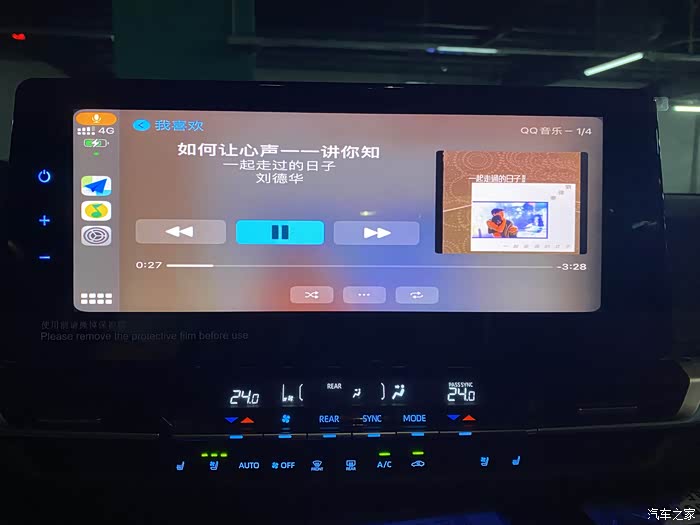

进入苹果车载的主界面,这就是苦等的无线carplay+苹果互联了
赶紧播首歌看看,貌似音质不是特别好,据说用车机的蓝牙来播放会好一些
导航可以用Siri控制高德,非常爽

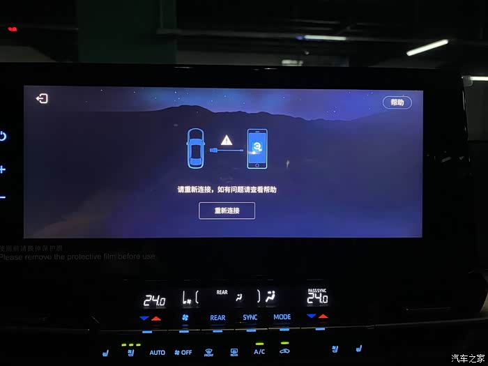

这个耕X的盒子第一次初始化连接很正常,熄火后重连发现老连不上,手机蓝牙连也连不上的问题。
断连了,退出carlife再重新进也不行,需要拔usb线重新插,相当于重启盒子
蓝牙也连不上盒子,后来才知道是因为压根没进入刚才的“Carplay互联”界面导致

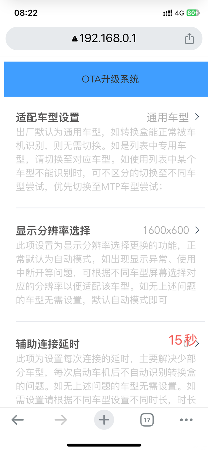

查看手册和视频教程,知道了进入盒子的设置界面方法,就是在连接成功的条件下,手机浏览器访问192.168.0.1 就能看到对应设置界面。通过观察我发现赛那车机加电启动到正常进入首页,大概需要16秒左右的时间,考虑到盒子启动速度快,所以设置了连接延迟,结果大大提高了自动连接的成功率。
另外默认设置的分辨率不适合赛那的高分屏,摸索后发现设置为1600x600显示效果最好,通过这几个设置优化后盒子基本上都能随着车机启动而自动连接,自动进入carplay模式,用起来很舒服。

大家可以按图进行设置,分辨率1600x600,延时15秒

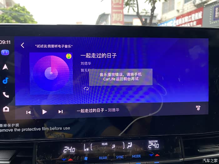

折腾完无线carpaly后,顺带体验下百度carlife看看是啥样子的,从app store下载了百度carlife,顺利联上,但用起来非常不爽,最大问题就是在车机上进行应用操作,手机其实也同步在进行,并不能和carplay一样车机和手机可以分离操作,比如听歌时如果手机切换到其它应用界面不在前台了,那车机就会出错提示,和常见的投屏一个套路,我就纳闷了,不能分离使用的话那我还用这玩意做什么?直接卸载扔了....
无语,车机播歌,手机还不能离开carlife界面

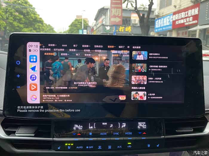

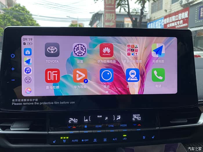

相比百度carlife,华为的Hicar体验简直好太多,根本不是一个东西。华为的Hicar有若干有点:
第一、操作流畅,明显比carlife/carplay要快,不过估计也和所用华为手机性能好有关
第二、界面漂亮,可定制的内容非常多,比如可以随便安装各种app,视频都能随便看,太方便了
第三、有专门的一个快捷方式回到原车机界面,避免了carplay要用语音这种迂回的方式回去,赞!
匆匆体验过后觉得三个互联协议中,Hicar 最有前景
第一次插华为手机,需要同意这个声明
太爽了,直接看片,流畅度很好
界面美观大方,还可以点“Toyota”回到原始车机,实现平滑切换,太棒了
