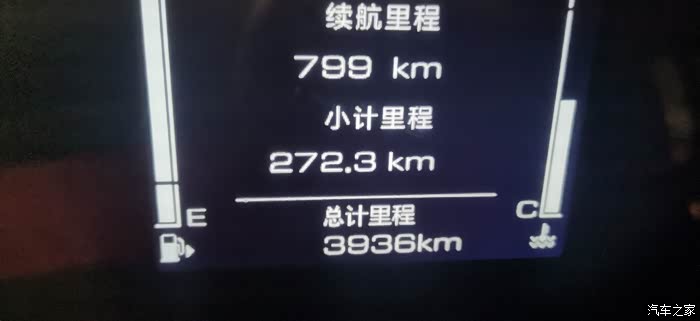

95号油。20升跑了272.3公里,油费是167.4元
272.3公里/20升油
最近佳辰论坛上,准车主们 非常关心佳辰的油耗。 我是1.5t手动顶配。指导价81,800那款。自动挡的油耗,请参考别的车友。我的油耗只代表我的车辆,不代表整体佳辰手动挡的油耗,油耗仅供参考。如有问题,请眼尖的车友指正。

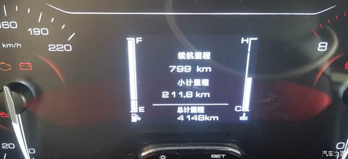

平时不测油耗的,我是这样测的。把车开到加油站加满跳枪。里程表小表清零。跑了272.3公里。又去同一个加油站  同95号油  同油枪加油。加至跳枪即停。上次测油耗是7.2个油,这次在结果没出来之前,心里估计油耗会高,因为最近我们这个县城有庙会。天气热,开着空调。市里有庙会堵车严重。272.3公里没有高速路段。结果出来以后是7.34个油。

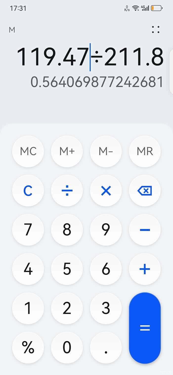

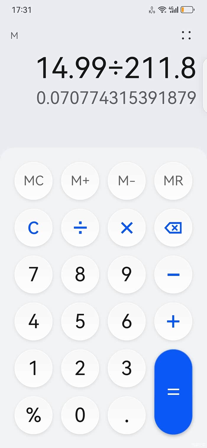

用所加油的升数除以所跑公里数就是1公里多少升油,乘以100就是百公里多少个油。
用加油的钱。除以所跑的公里数。结果就是1公里多少钱。

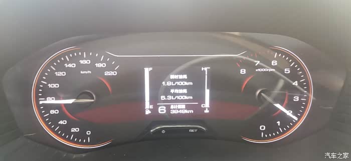

表显油耗5.3。应该是块欢乐表。
表显油耗5.3。肯定是个欢乐表。
