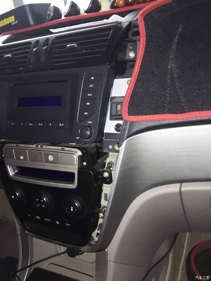

陪了四年的原厂收音机,除了收音机效果不好以外,整机功放还是很不错的。更换前拍照留恋,外观几乎全新。
原本以为是这套系统手机机芯片不行,通过对比,主要还是出在天线我呢提上。后续说明。
开拆,把面罩去掉,露出螺丝

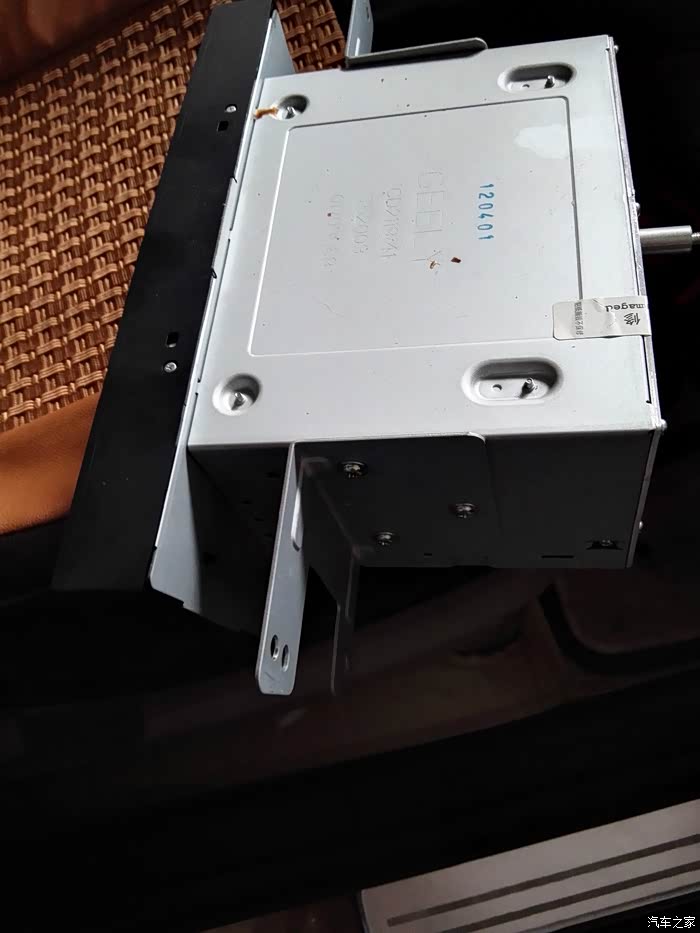

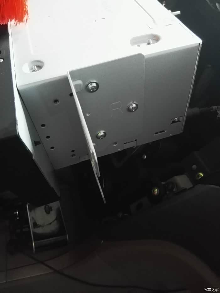

原厂收音机自带支架,不过这个支架只能供应原厂导航使用,不匹配其他型号导航机的。
带cd驱动器,主机体积很大,悲催的是我一片cd还留在机器里面没有取出。

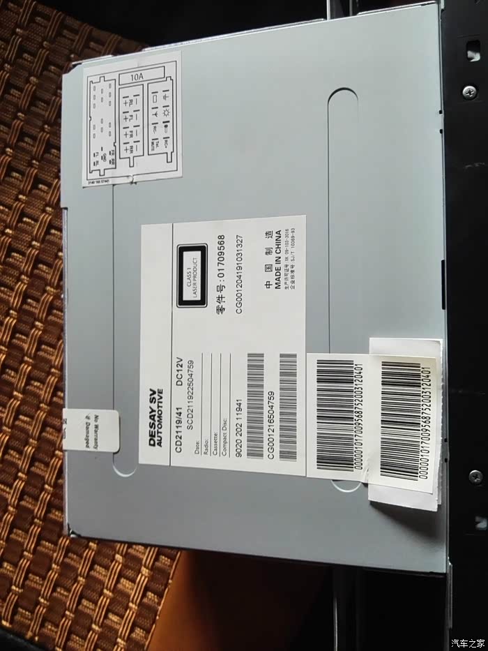

原厂的保修标签和铭牌

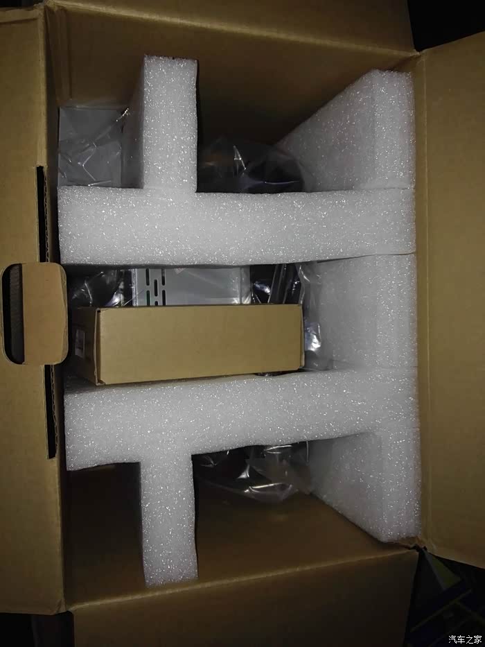

新导航系统开箱图

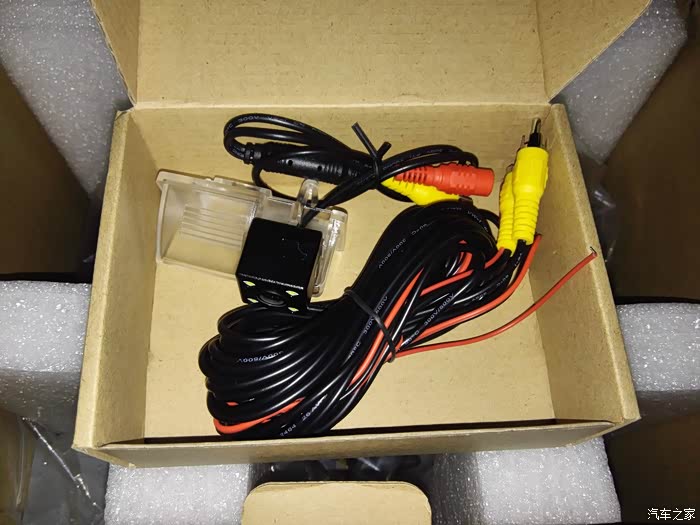

配套的后视摄像头,自带夜视灯,有谁想要的可以买去,不保证一定能用的上哈。

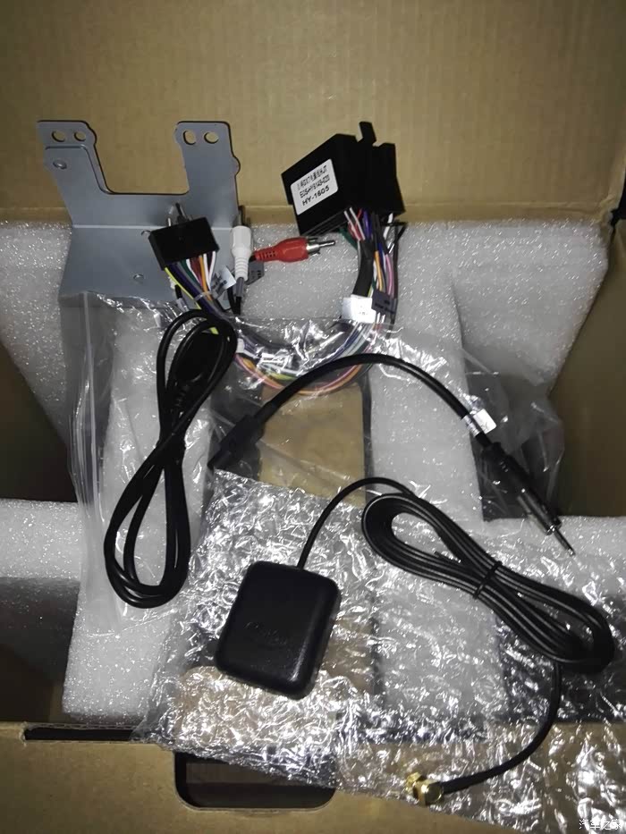

各种线路,支架全家福

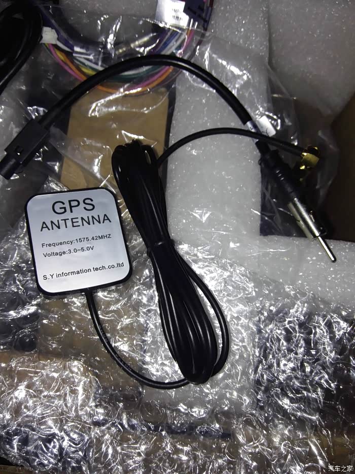

gps天线

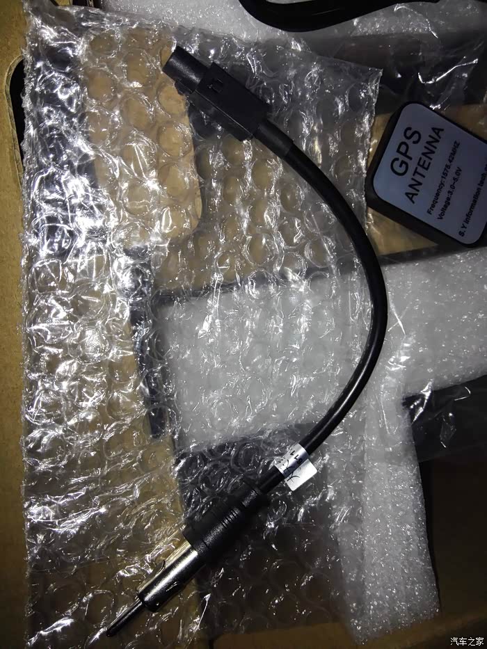

这个是14款以后车用收音机转接线

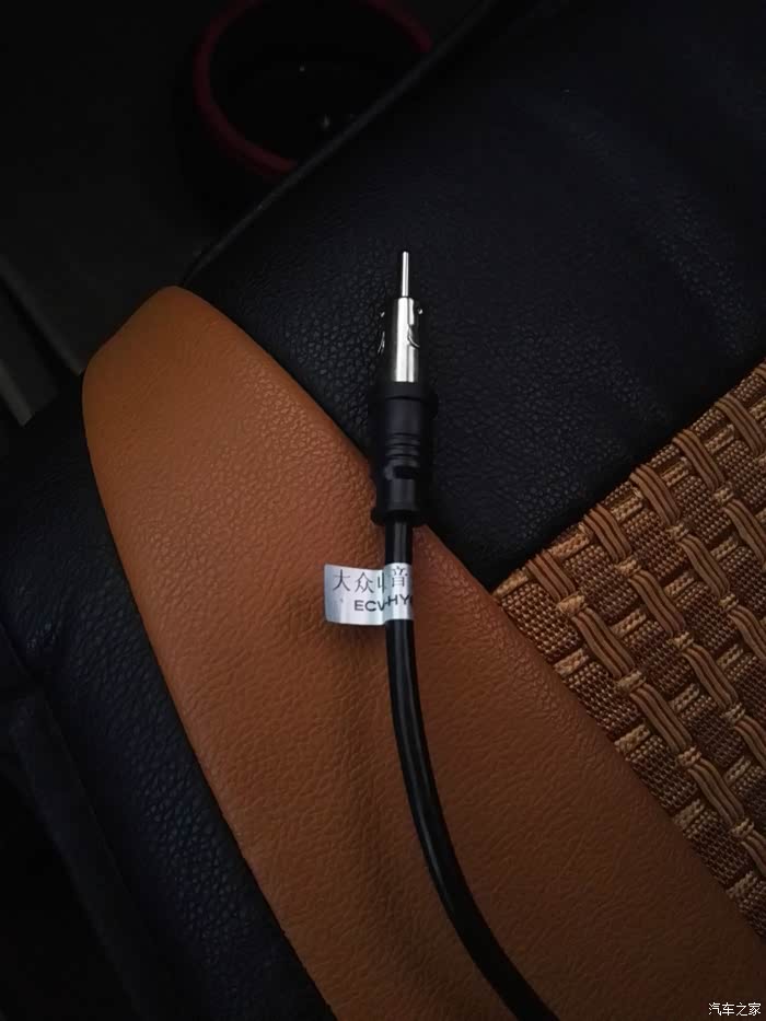

这个是大众标准收音机天线接口。14款以后的gx7使用了全新总线系统,比老款先进,版本更高级。这个我很早发帖有暗示过,而且14款以后的车,用了不少和大众通用的部件,例如早期的14款带雨刷自动感应的,就有车友发现用的和大众一样的部件。
不管老款,新款gx7,用的全车总线系统,都是很高级的,比很多国产品牌厚道多,很多买的好的国产车型,那个总线系统都是上世纪的产品,这个也是很少车友会注意到,只有在改装车时,师傅才会告诉你的。

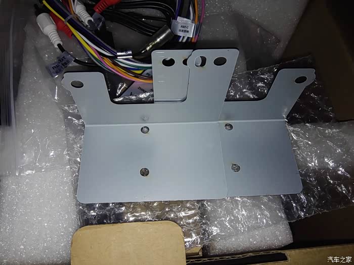

自带的安装支架,必须要有这个东西,否则主机无法固定

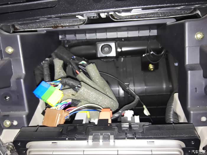

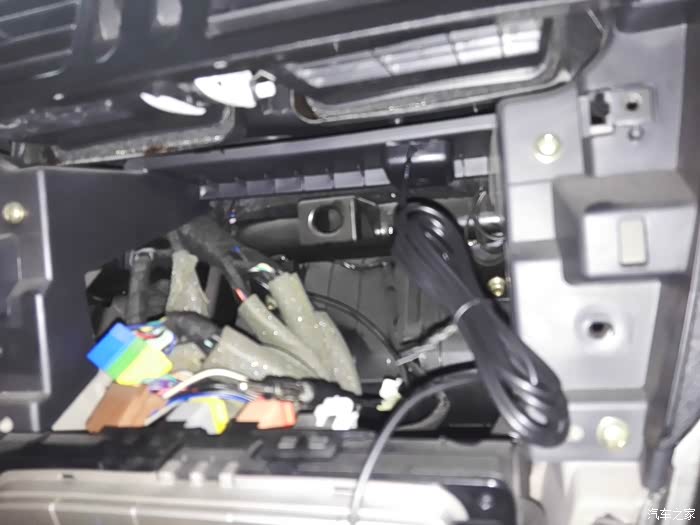

拆开后的中控内部,注意中间的圆孔,那个是原厂主机固定位,不过新导航主机体积很小,这个固定位是用不上。

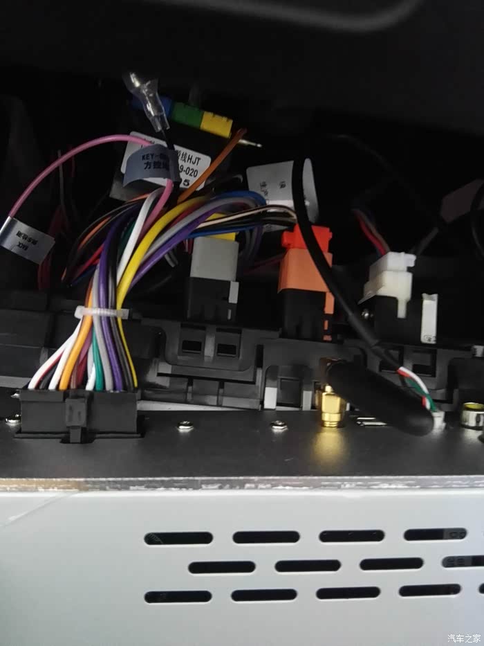

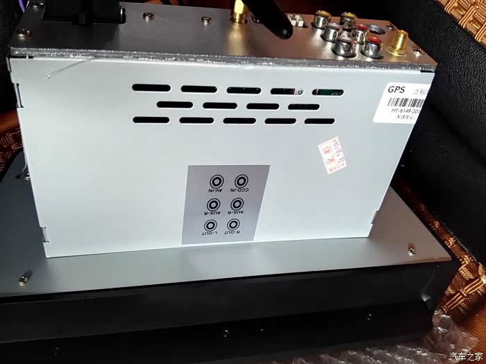

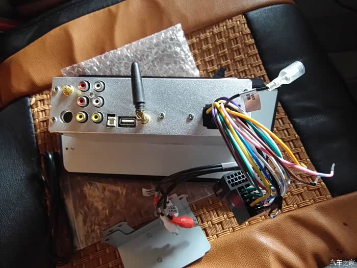

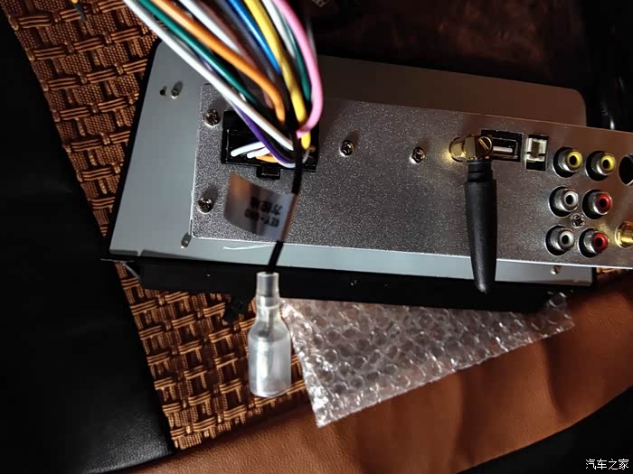

背面图,黑色蘑菇样的天线,是wifi天线,边上的usb插孔,大家记得一定要插入自己手机的usb数据线,安卓用安卓的线,苹果用苹果的线,这个产品厂家是不提供的,要自己准备,另外建议准备一条质量好的,长度长的,方便使用。

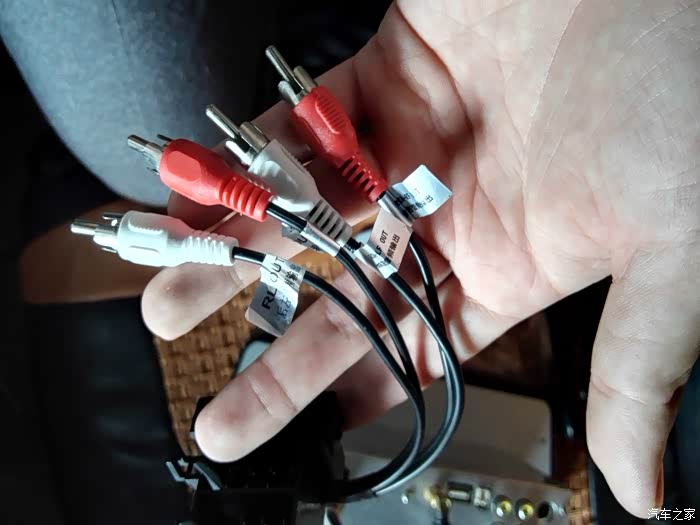

各种视频接口,想了解的放大仔细看

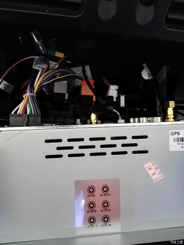

接口,看标签,有说明用途
    我的改装相对简单,先接好gps天线,师傅说天线就贴这个位置了,我问师傅会不会影响信号,师傅说他们改装原厂导航,也是粘贴在这里,不影响信号。这位置是比较方便,不用拆东西和走线,实际使用,感觉还是有点影响信号,不知道是不是我后视镜显示器等其他电器干扰,冷启动搜星较慢,定位后显示的卫星数量,和手机对比,没有差别的。
     使用手机热点,让导航机上网,并先开启gps tes这个辅助定位软件,定位还是比较快的。
     这个问题也许只是我的个例,希望其他已经装过的车友,回答下,你们是不是一样。
将支架摆好上下方向,记得上宽下窄就对了,卖家没有配螺丝,以为用原厂支架螺丝就可以,实际我发现不行,已经建议他们出厂就配,四个螺丝而已,没什么成本。

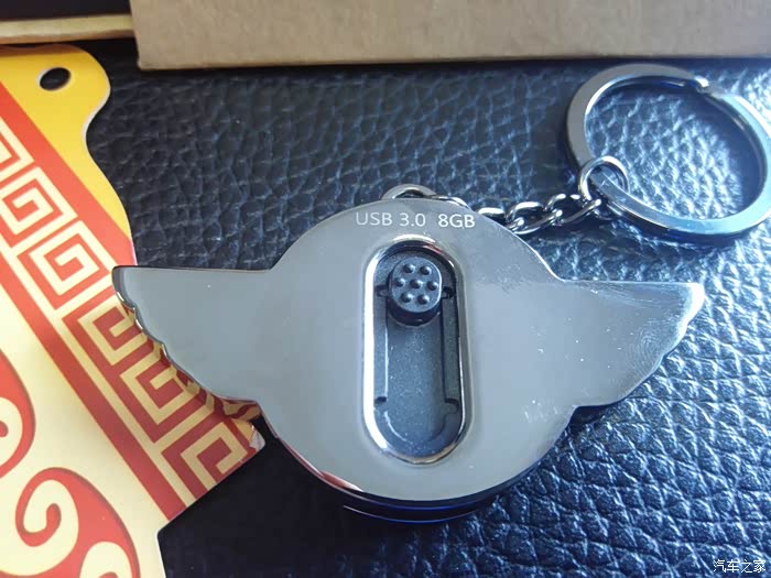

偶用的是汽车之家的U盘

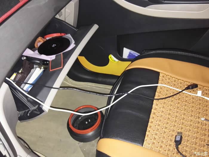

从手套箱拉出两条线,usb可以接上u盘后放手套箱里面。数据线看大家自己的走线安排了。

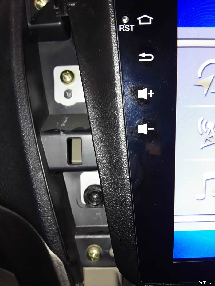

固定主机支架主要是这两个螺丝,其他不要动,不过可以建议大家检查下,有松动的处理下,我检查了下,基本都松动了,也许这个是异响的一个来源。

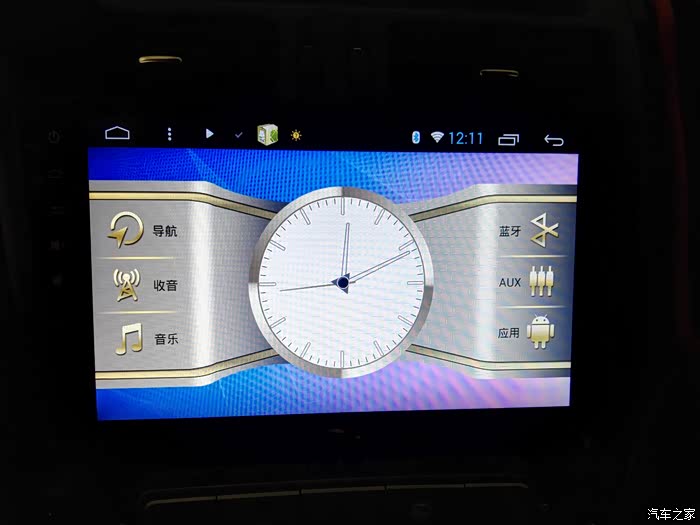

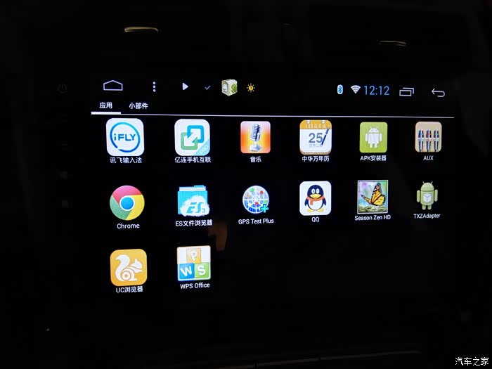

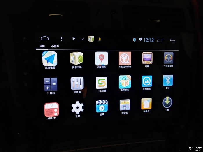

这个画面一般般,设计的不是很美观,系统默认的软件,是车机版,比较自己后装的,有一些手机没有,汽车才使用到的功能,例如音乐功能,就带车速感应,低速时自动声音变小。
系统安装了不少软件,实际可用空间不大,被占用不少
感觉qq这些没啥用,过一段删除了。

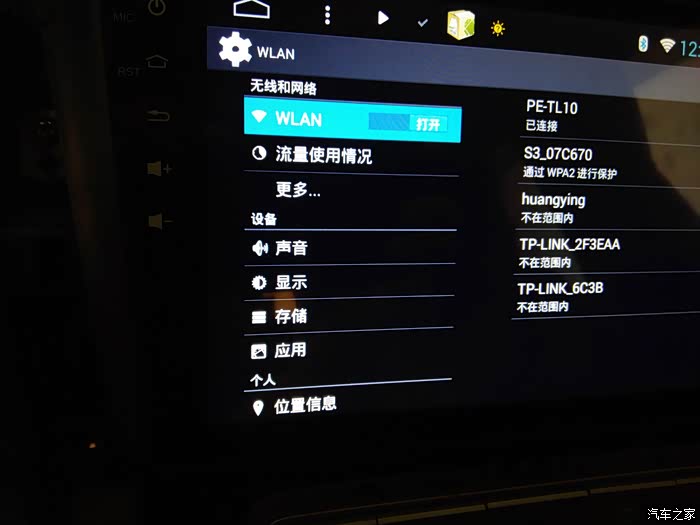

wifi功能,我是打开手机热点提供机器上网。

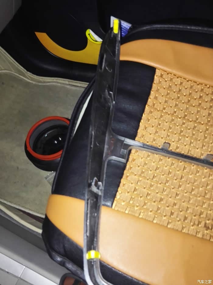

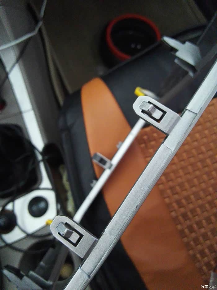

建议大家安装完毕,面板不要盖上,试用几天后,确定没用为题再盖上,方便拆卸主机。
这个卡扣拆坏,是可以更换的。
这些要小心了,不能更换

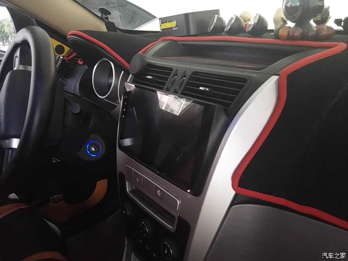

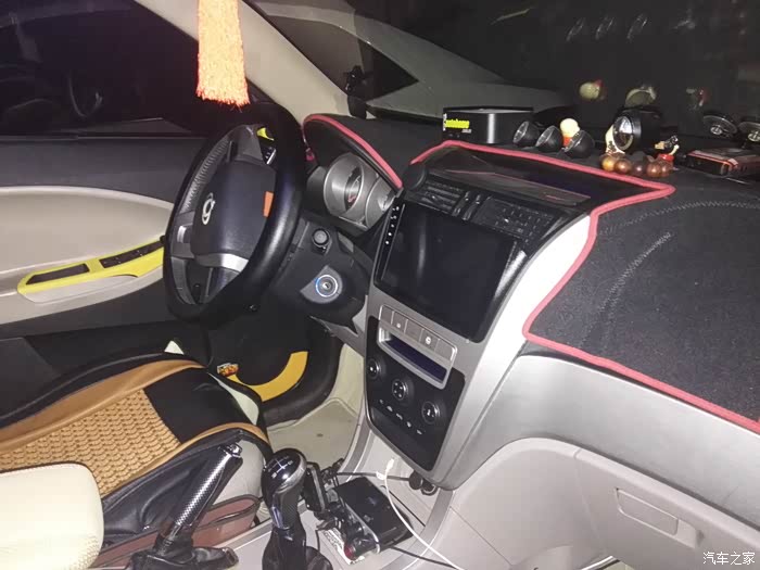

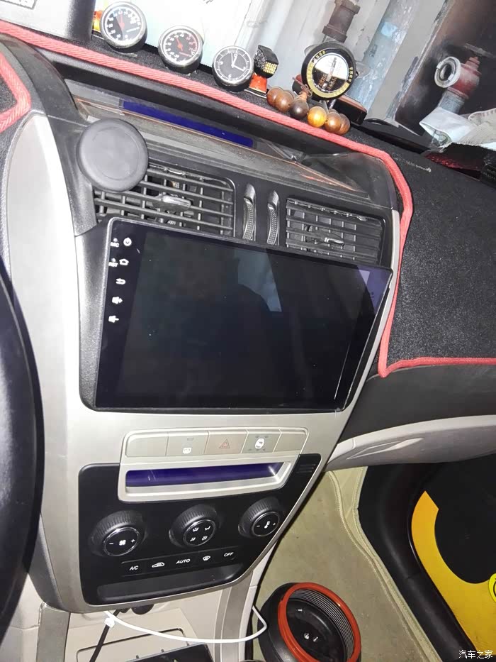

确认无误,自己扣上面板,原厂贴膜没有撕掉,据介绍,采用的屏幕还是不错的,可以不用贴膜,这个可以自己选择,某宝我是看到有导航用玻璃膜,也才二十多。

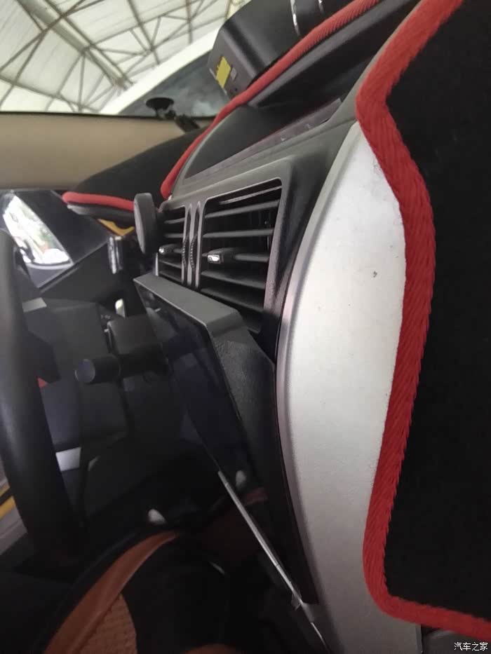

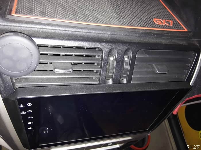

为了实现大屏幕,一个,这里遮挡了一排出风口。

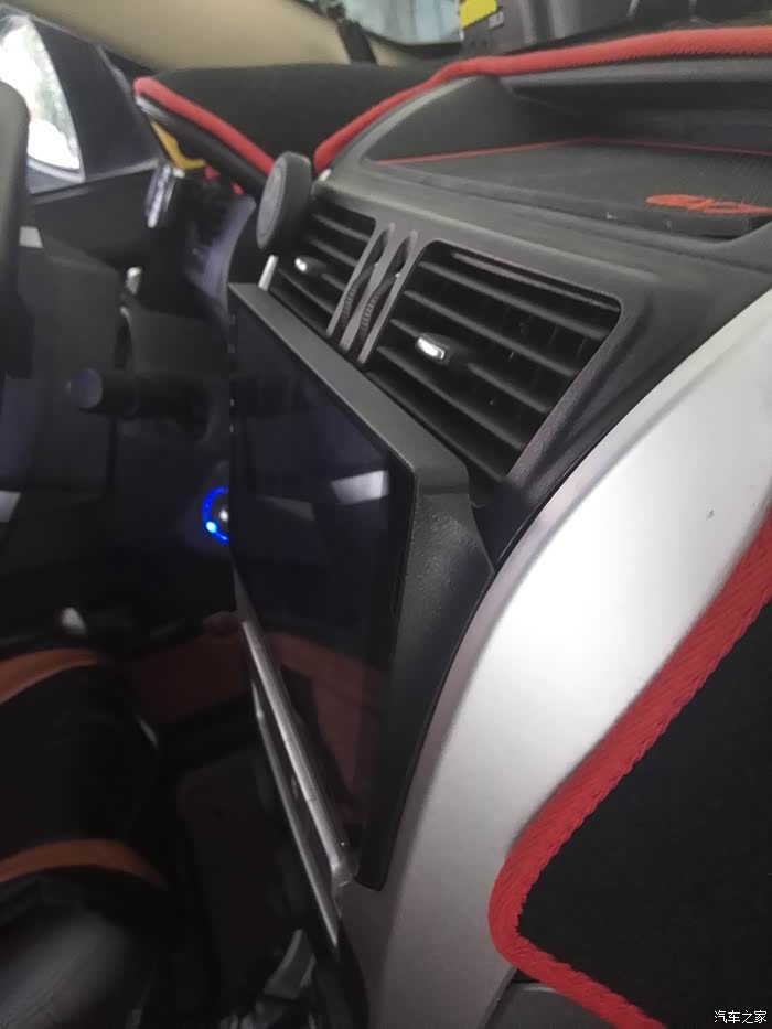

屏幕向外倾斜一部分,个人感觉不是问题,开了一个月新款h6,那个屏幕倾斜成都,和这个差不多,没有别扭的感觉
继续上细节。我想很多车友纠结的主要还是这部分。
不过为了9寸大屏幕,这个必须牺牲的,9寸已经是最大极限了,运动版内饰的gx7,可以选择10寸产品,而且很多品牌都有,老款内饰的车友们,讲真的,能有这么一个9寸产品,应该感到高兴了,难得有厂家愿意开发。
整体看习惯了,也没觉得不好。

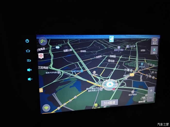

试用了下导航功能,原厂自带高德系统,在导航功能方面,设计的比百度好,毕竟是做机车导航出身的。提醒时,音乐或者收音机会暂停,无法调整这个功能。
自己装了百度导航,也可以用,百度功能更多,但是导航功能设计,地图显示方面,还是不如意,路口提醒没放大。用百度一个好处是,导航提醒和收音机,音乐可以同时存在,不会再你想要听收音机重要路况时,突然中断。

11月20日下午跑了下长途,测试下长时间工作性能,表现很好,自带的高德车机版,很智能,可惜我没有听导航的建议,回程是高速严重堵车,高德导航自动选择了回避,可惜我当时没多想,还是按照路标指示上了高速,结果在路上堵成蜗牛,以后知道了,还是多相信导航,浏览下全程的路况
