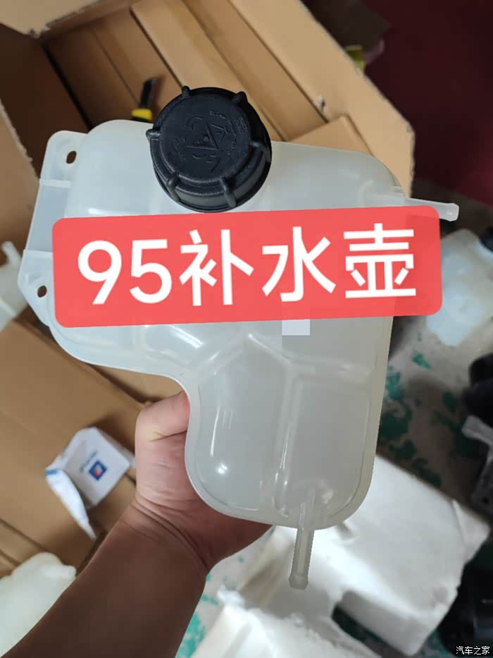

长安cs95蓄水瓶总成防冻液水壶
汽车到了一定年限后,蓄水瓶开始老化,水管接头容易断裂导致防冻液漏出,从而影响发动机散热,一旦发现漏水问题一定要及时跟换

防冻液也会有腐蚀性,水壶时间长了就会容易损坏老化,为了安全,一般来说5年或者10万公里换了最好

一般来说这个是不需要更换的,因为它是在机舱里面,长时间接触不到阳光,同时里面还有水,通常不会老化

更换完蓄水壶添加完冷却液后,盖上蓄水壶盖,启动发动机,让其怠速运转2-3分钟,观察冷却液液位,如果液位下降,记得要补充“Max”刻度线,做到万无一失

所以很多车主发现防冻液漏了就去换防冻液,实际上是水壶破了,不过建议买原厂的水壶要不了多少钱,更换的时候记得要排气,最好交给4s店弄。
