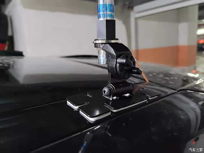

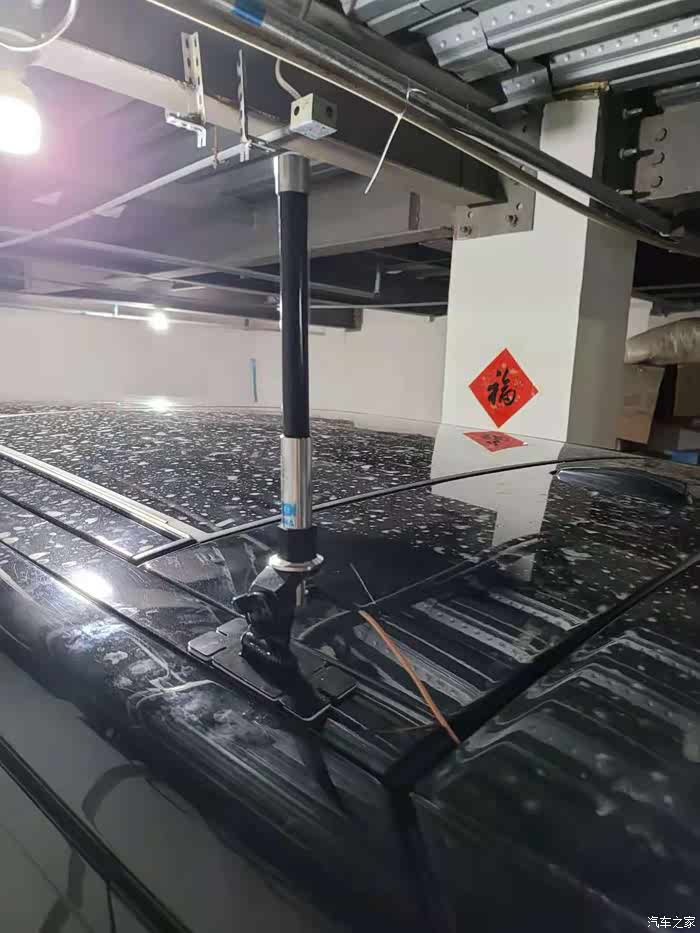

揽运的后备箱盖没有合适的地方装夹边(后备箱门所留的金属板边太窄,夹边安装上去比缝隙都宽),只能在前机器盖上找地方安装。而揽运是全铝车身,铝合金车壳比同级车钢板车壳略厚一点,尤其是前机器盖。这就造成之前买的钻石和老鹰夹边,卡槽高度基本都是4mm,若加垫片就都用不了。虽然不加垫片我也接受,因为铝合金板即使伤了漆也不会生锈。不过能有垫片更好。于是我就到处找卡槽高度更高的夹边。

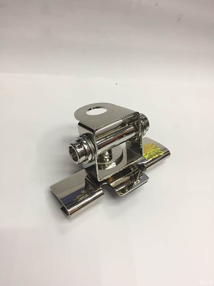

最后终于找到新名RB400,卡槽高度是5.5mm,正好多出了放垫片更多的高度。由于夹边卡槽高,配套螺丝也比其它夹边长不少,所以,前机器盖周围开合缝隙处也不适合安装,因为长螺丝后端会露出很多,会硌到缝隙内车身(换短螺丝可以解决)。因此,揽运最佳安装位置是前机器盖后端,雨刮器槽的副驾侧。

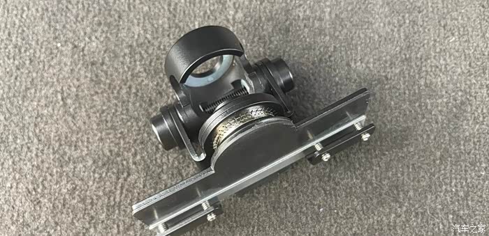

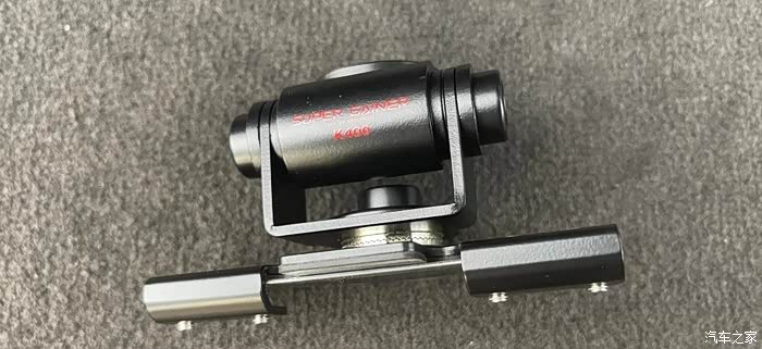

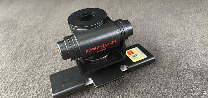

我用过钻石,老鹰和新名的夹边。在此略做评价。最好的是钻石夹边,它不仅用料和做工好,关键是设计的好。以钻石K400夹边为例,它的双轴调整紧固都不是用螺丝加垫片的简单压力紧固。它一个轴采用非圆形四棱轴,若不完全松开螺丝就不能调整轴向。另一个轴则采用了可咬合的牙盘形式,比简单的垫片咬合紧固力度大多了。这样即使紧固螺丝略松,夹边双轴向都不会真的松脱造成天线倒伏,只会是有松动,我们发现后即时紧固即可。而老鹰和新名都是螺丝加垫片的简单紧固,设计上没有钻石的可靠。不过二者质量也没问题,都可以放心使用。其中新名的做工比老鹰又略差,比如我的这个新名有一个螺丝拧起来就磕磕绊绊,不顺滑。这个问题在钻石和老鹰上都没见过。
钻石K400
新名KB400
