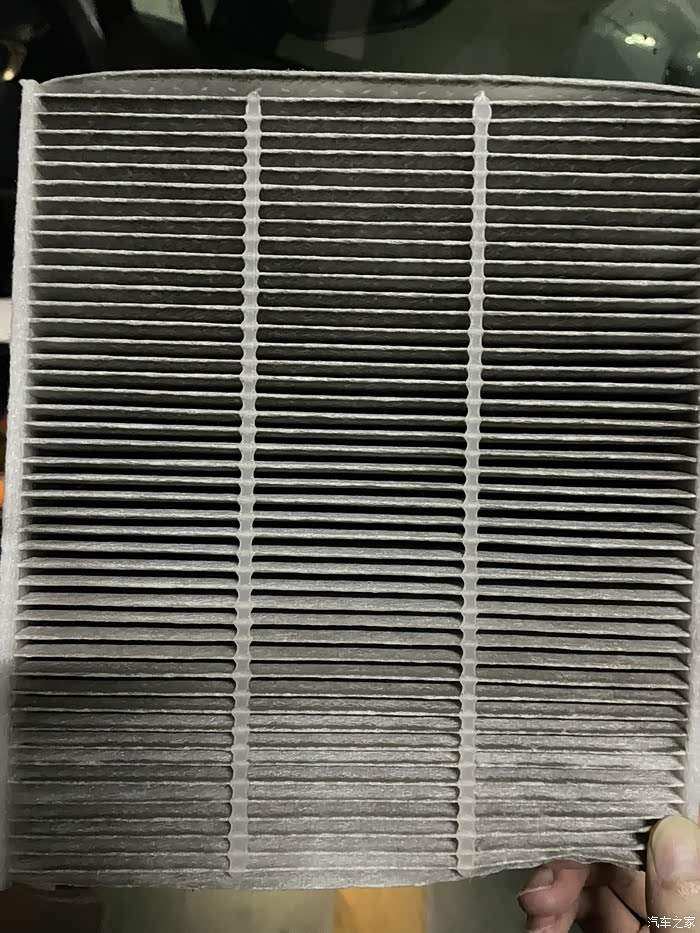

原厂空调滤芯,保养的时候让4s吹一下就算了,保养回来赶紧自己买来换。

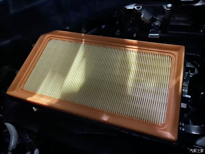

原厂空气滤芯
原厂空气滤芯

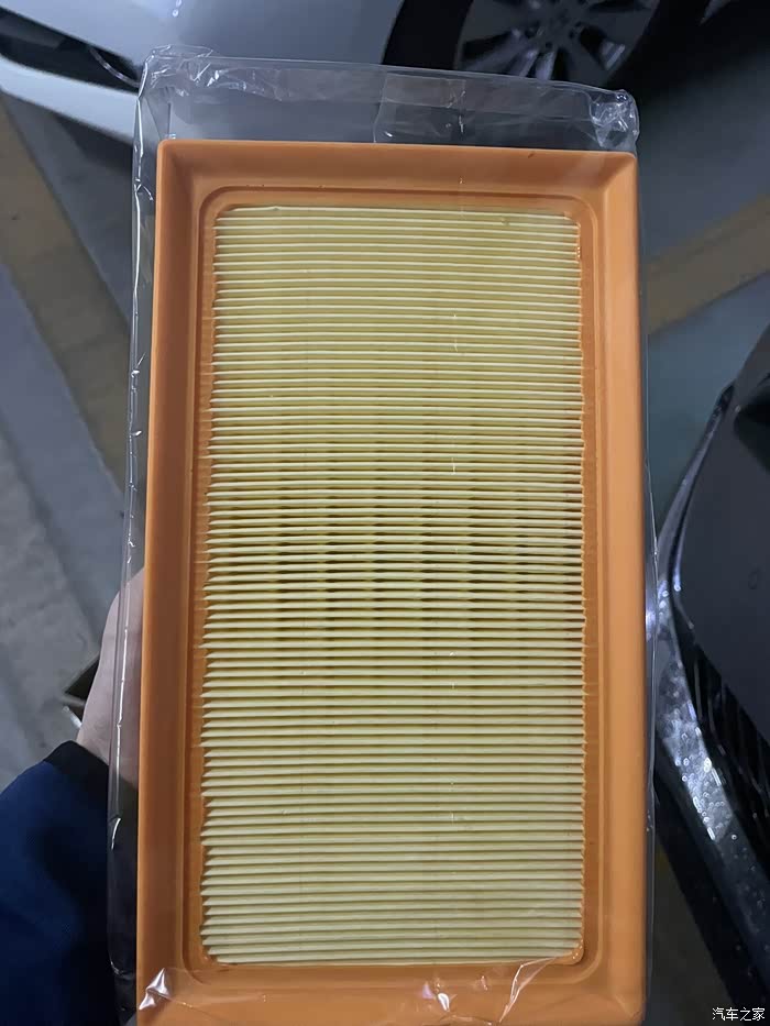

马勒空气滤芯

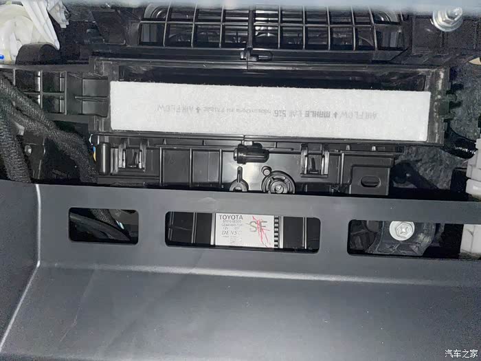

下面是更换步骤,先换空调滤芯

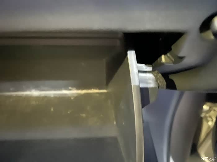

打开手套箱,把两边的卡位向中间挤,然后拉箱子出来

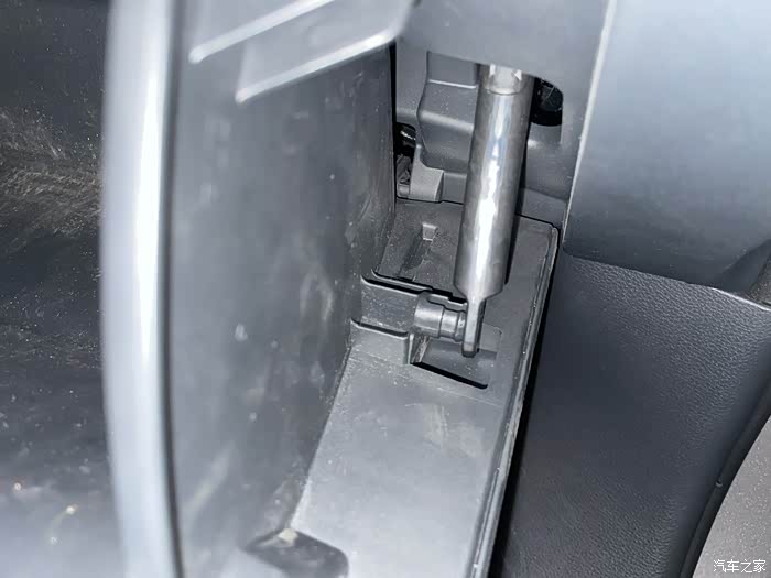

右边吊杆是卡扣卡住,向外用阴力分离
手套箱就翻下来了,漏出空调滤芯的位置。
掰开盖板,看到滤芯,拉出来,换新的的进去,箭头向上插进去
然后盖上盖板,拉杆卡回去,手套箱用力推进去就完事了。

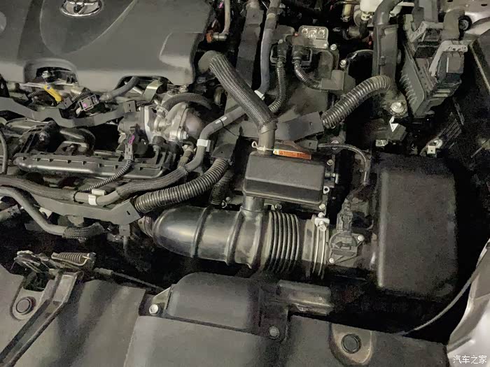

接下来是空气滤芯:

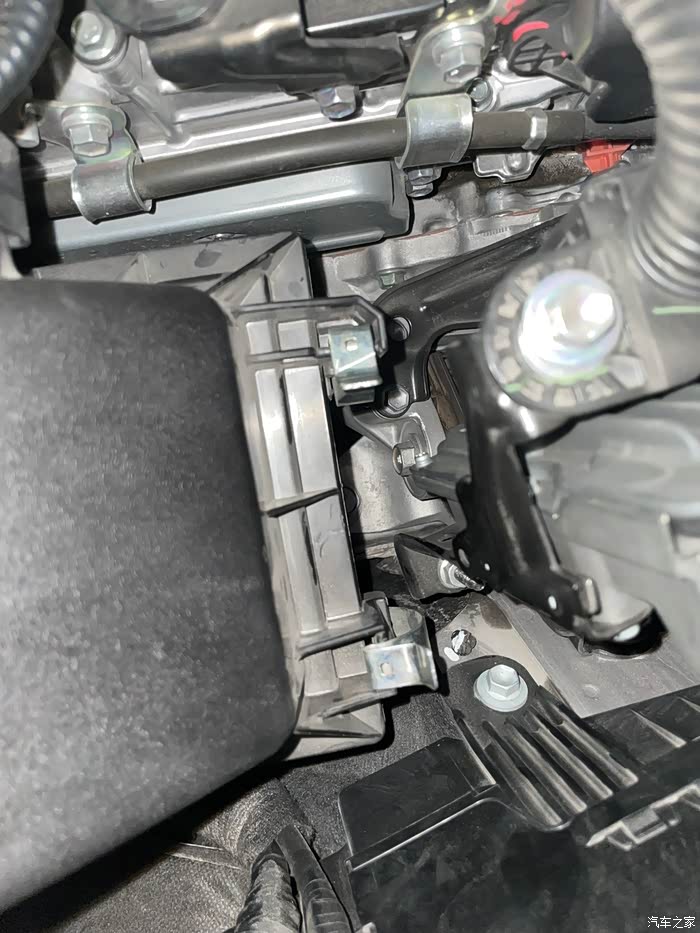

连接发动机的大管子,在整个引擎仓的右下角一个长方形盒子
这里就是放空气滤芯的位置

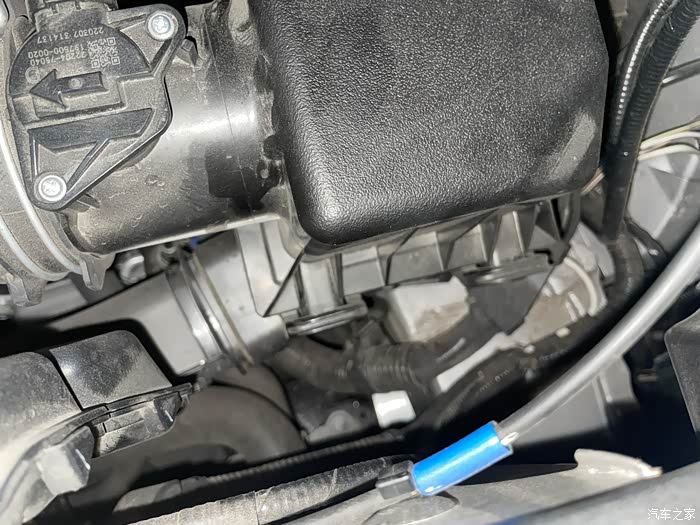

找到两个卡扣,掰下来,左边的向右掰,右边的向前掰
盖子后面是两个凸起卡在扣上,将盖子向车厢方向拉一下即可分离

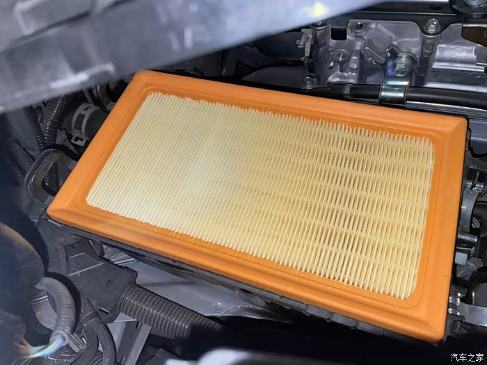

然后拉出旧的空气滤芯,将新的盖上去,四周一圈要盖紧了,尽量贴合平整
最后把盖子盖好,卡扣合上就完成啦。
