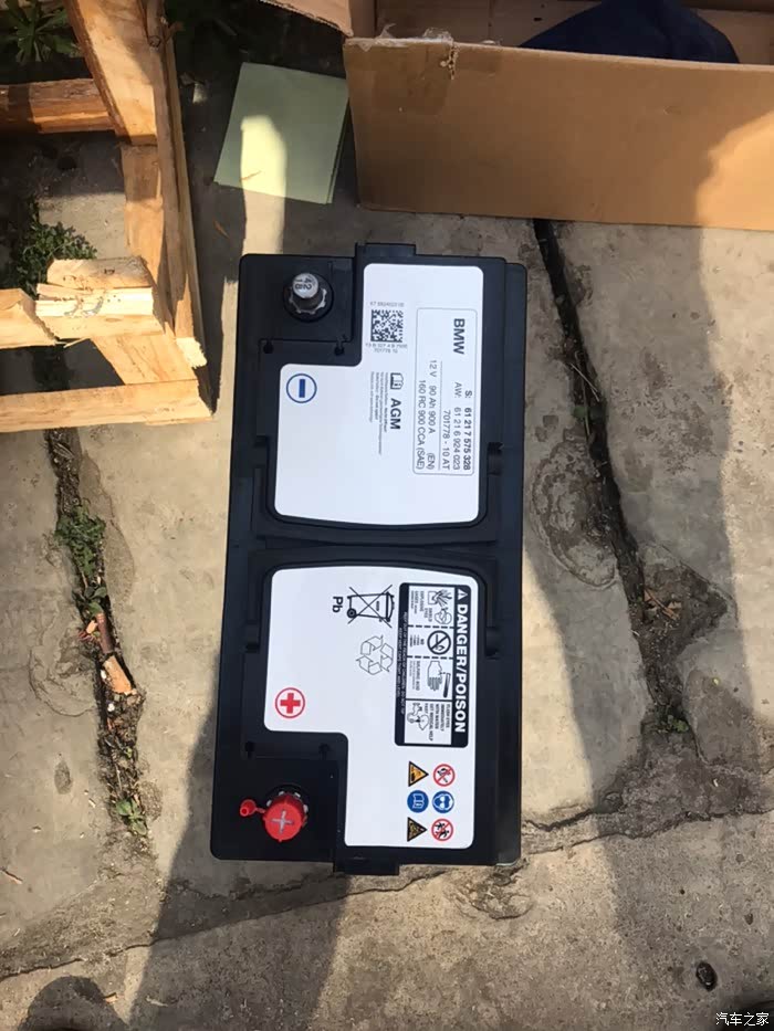

liubin198311 2019/01/25 22:48:13 发表在 板凳
首先,原厂的是瓦尔塔的AGM启停电瓶,你换的是普通电瓶,根本就不匹配。其次更换电瓶后要用ISTA诊断系统进行电瓶注册,输入电瓶上面的二维码,车辆才会删除原来的故障信息。电瓶只能更换相同容量的原厂电瓶,我上个星期刚刚自己更换
你这个问题,需要测试一下熄火后的电流以及休眠电流。怀疑是某个用电器内部故障,导致不休眠,大量放电。
另外,你需要换AGM电瓶(EFB和普通电瓶都不行)。换好后需要用ista注册登记。
Robur 2019/01/26 00:03:32 发表在 地板
你换原厂的了啊?多少钱换的?
liubin198311 2019/01/26 00:09:47 发表在 5楼
淘宝上1500买的,宝马专修店2100,4S店2600,所以自己考虑哦。太重了,不好换
Robur 2019/01/26 00:14:07 发表在 6楼
这价格可以啊,我秋天换那瓦尔塔的还1800呢。等我电瓶再坏的吧,哈哈。我这用的非原装模式登记的,目前为止没有任何问题。这两天有点回暖,启停零度左右还能工作。
liubin198311 2019/01/26 00:19:05 发表在 7楼
注册是可以用非原厂模式注册,但是非原装的瓦尔塔AGM 92AH的冷启动电流不匹配,所以买了原装的,装上后休眠3个小时,出去溜一圈启停功能立马恢复,用了一个礼拜,iSTA读取电瓶电量都是满的

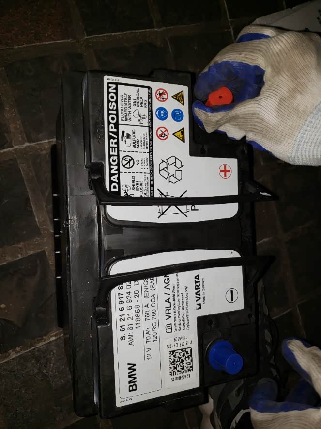

772186402 2019/01/28 20:46:07 发表在 12楼
淘宝上所谓带宝马标的百分之九十九假货,我有专业做假货的微信,但我不卖假货宝马车有电池管理系统,换完新电池要做匹配,不然发电机按老电池的状况充电,瓦尔塔AGM70汽配城也不超一千三,专业电池人路过图片已删除
