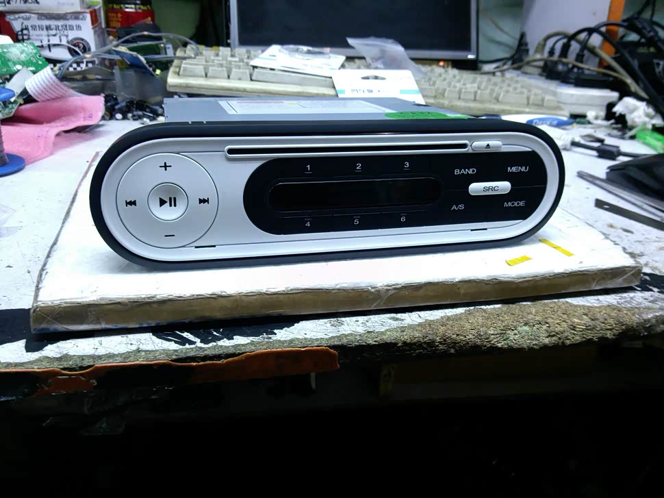

       大家好~很久没有作业了,早就有留意有很多人在改原车CD的功放,大部分都只换个功放IC,那绝对不会提升超过 5%,除了大声以外。我改好也有几天了,今天就给大家分享下一起研究研究。有哪里做得不好的大家就提点下吧!我好容易就把机拆下来了~打开看了是PT2313的前级加TDA7388后级。PT2313多用在我们家里的液晶电视机上,档次大家都应该想到了吧,TDA7313是具有音量、高低音调的左右平衡及前后混频调整的立体声音频数字处理器件,它的输入通道可以选择,并具有相应的外部响度调整函数以及I2C串行总线接口,因此可广泛应用于汽车音响和高保真系统中。7388和7850我会给大家看资料自己对比下吧。升级后声压还真有点来了!好了不多说上图。。。动手能力强的车友快快跟上.......

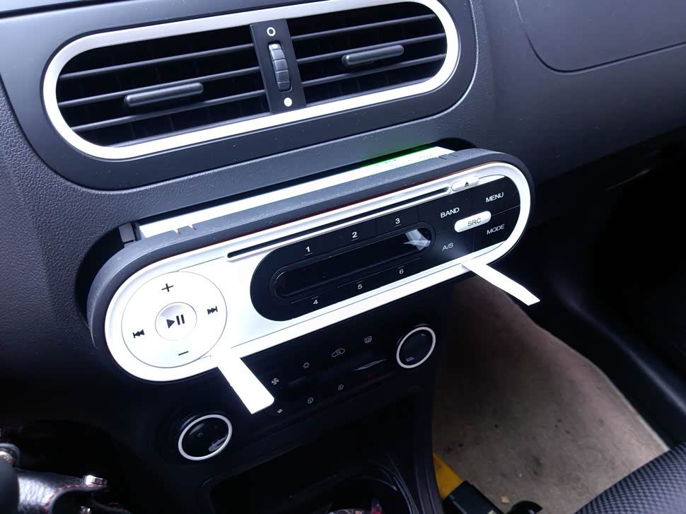

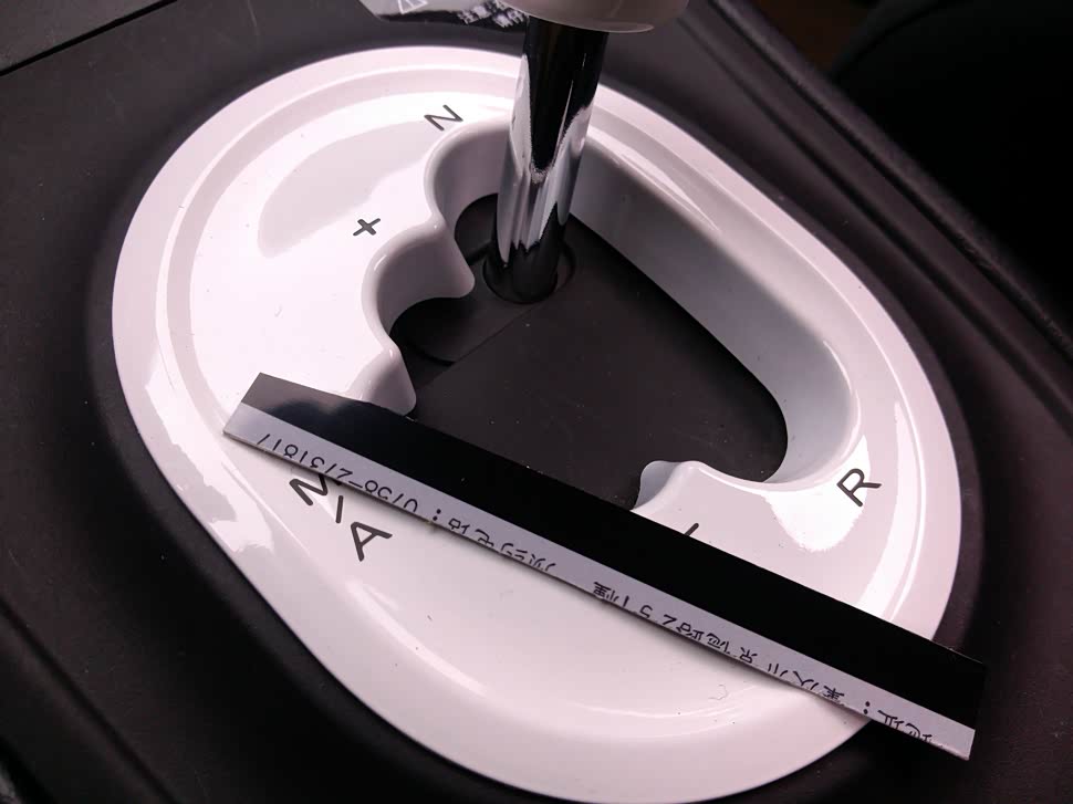

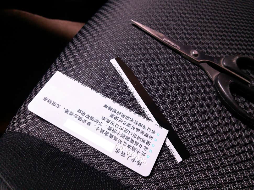

        很多朋友没有工具匙吧?其实你们每个都有,就一张废卡  看下图
简单吧哈哈。。。

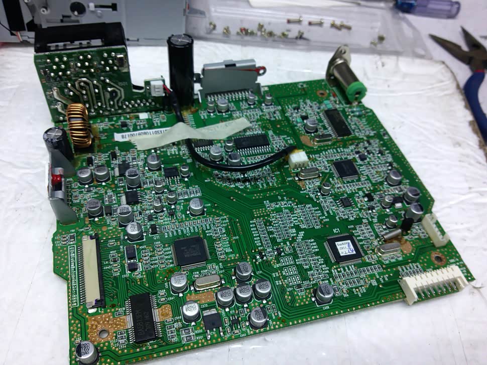

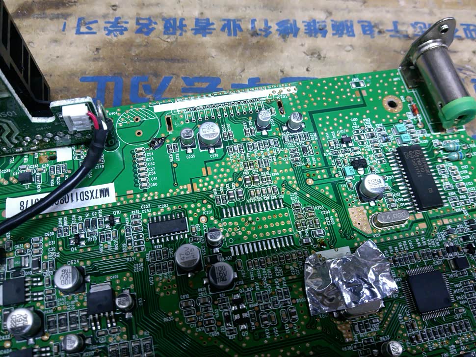

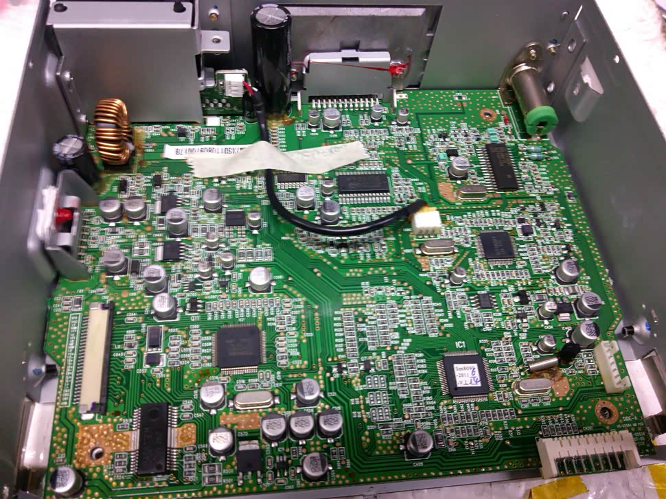

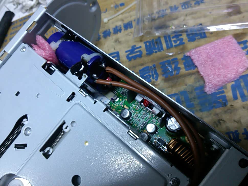

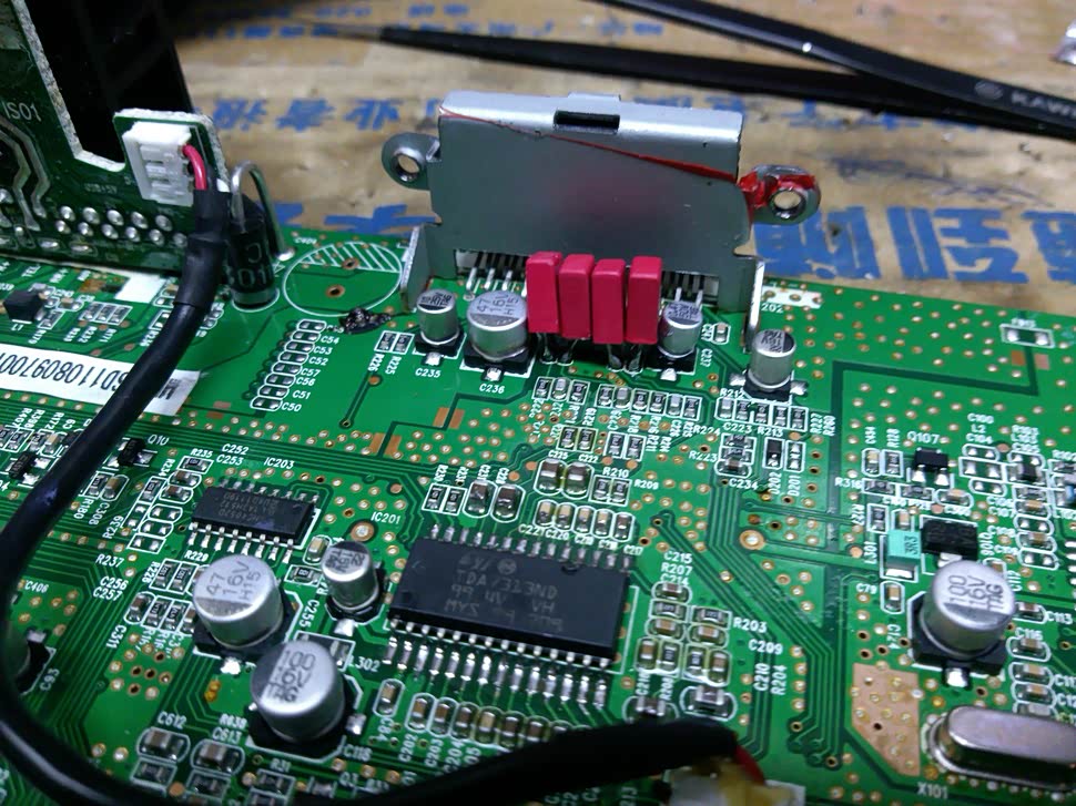

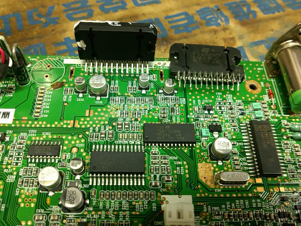

打开后看电路板,做工不错的。

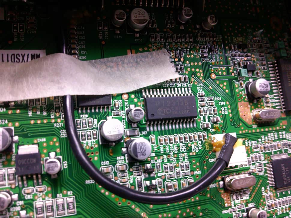

下图这个就是4运放前级了PT2313E

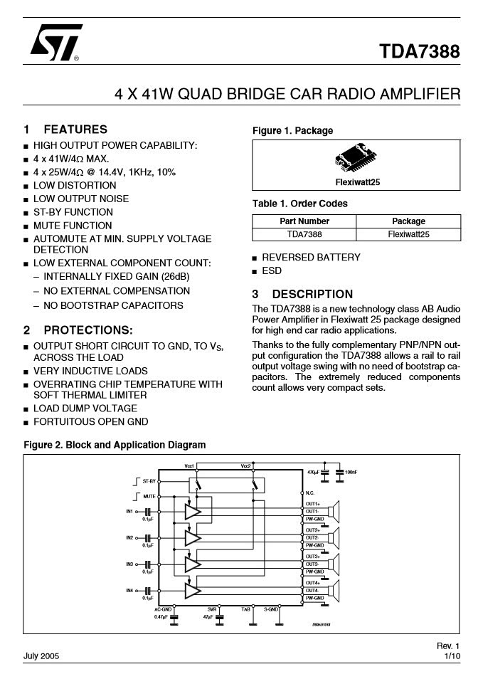

TDA7850和TDA7388参数

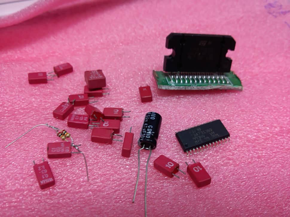

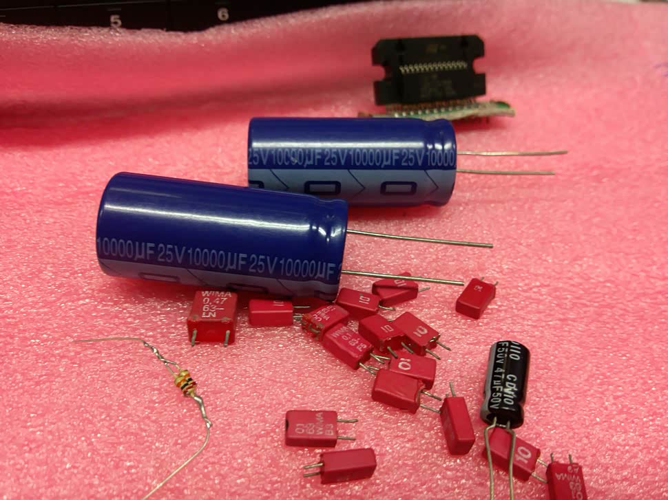

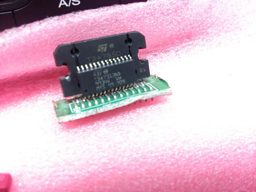

好了~接下来要看我准备的发烧级配件了哦!各位观众...4x50W保真汽车音响功放IC TDA7850,我用的是原装拆件,MLT生产而不是CHN的Made-in-China(shanzhai)正品3,5脚电阻3k左右,德国威马 MKP系列 63V 0.1uf(100nf 104)薄膜电容,数字立体声音频控制IC TDA7313,电解电容 25V10000uf 体积18*35

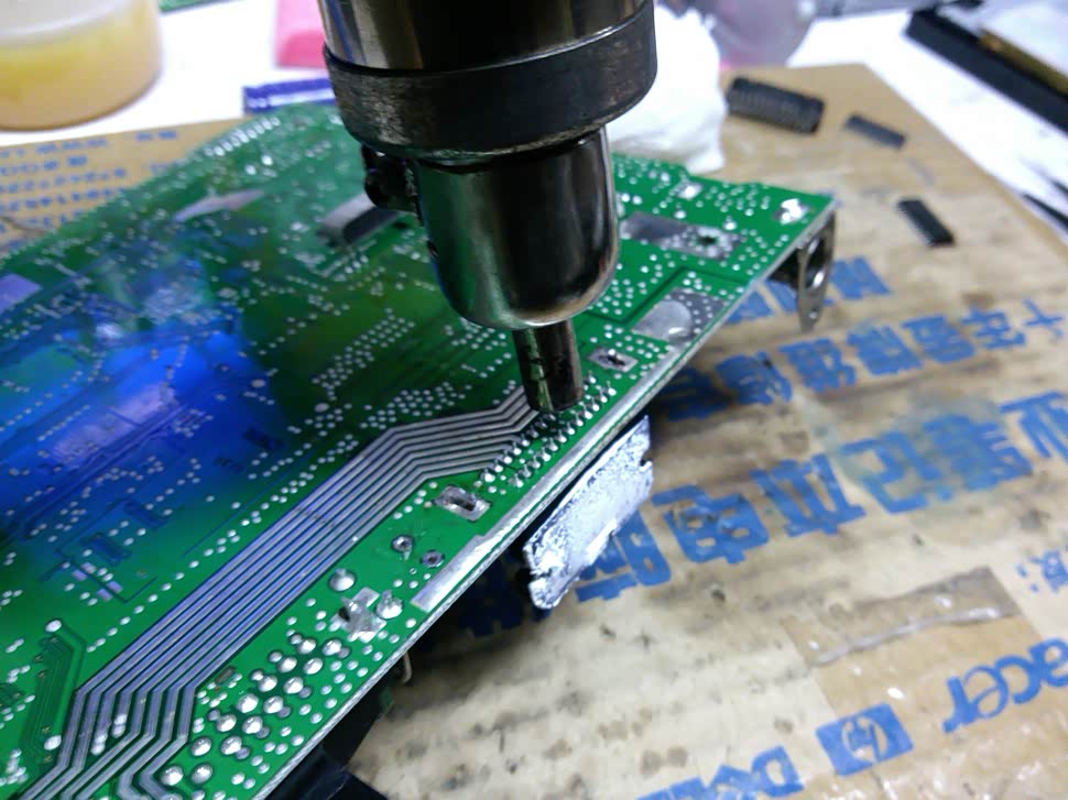

工具要用热风枪哦

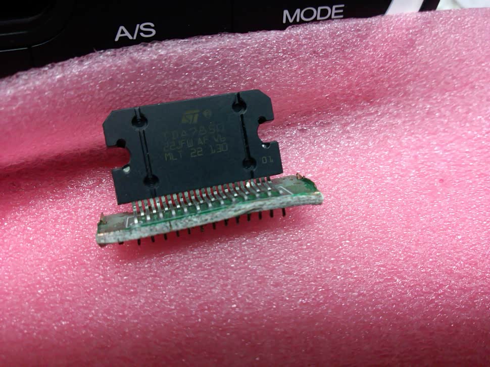

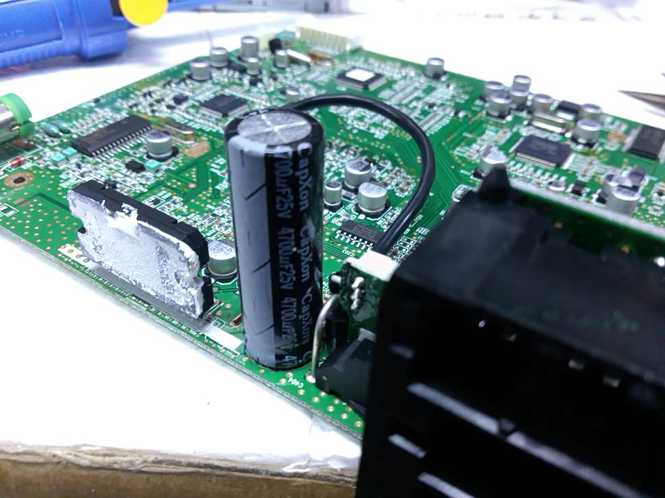

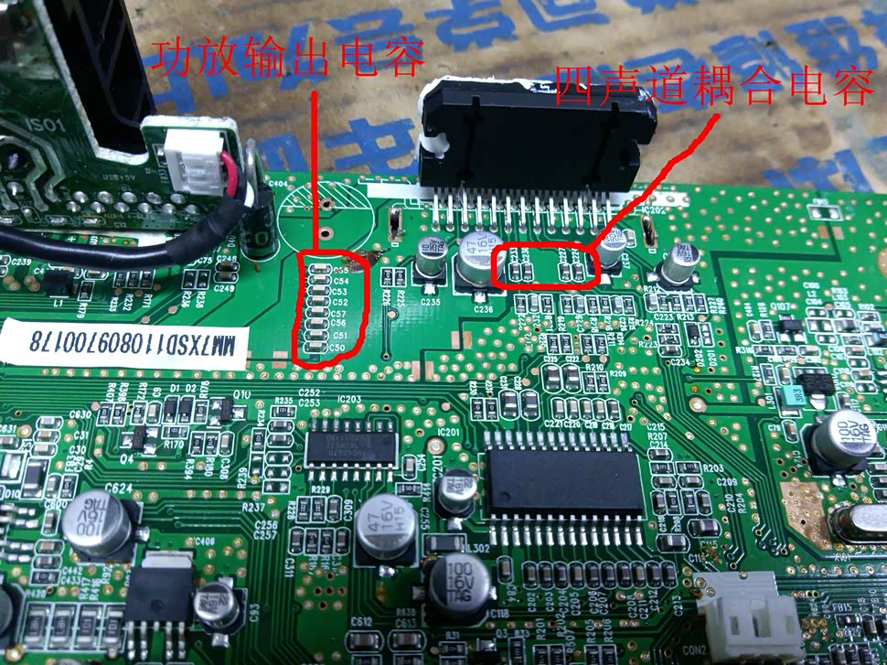

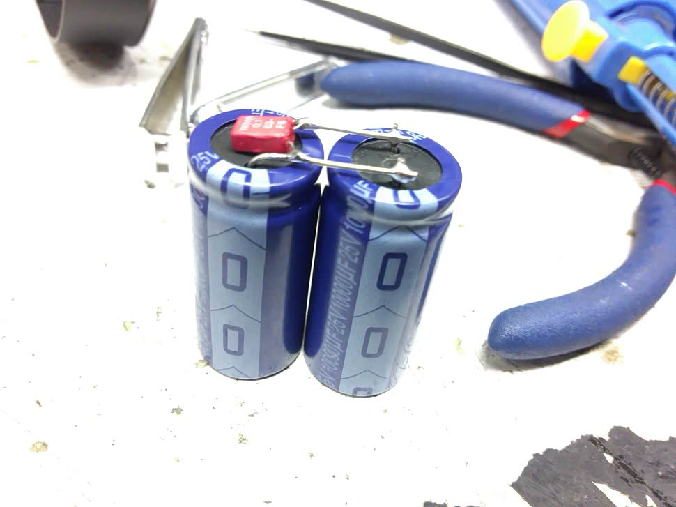

没什么主意~直接代换就可以了,输出电容全部拆掉不然会自激。前级到后级的耦合电容换成威马0.1uf,供电的4700换25v10000uf。我用两个做了个小水塘!嘻嘻
拆下来了 看
小水塘哦 呵呵
