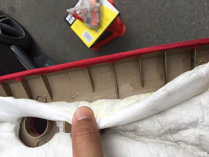

昨晚十点到家的,今天中午十二点,车在大太阳底下,拆开中排内饰板都是水珠。
这么多的水珠,里面时间长了都会发霉。
安全带碰到的那一面,都发霉了
都是发霉啊。

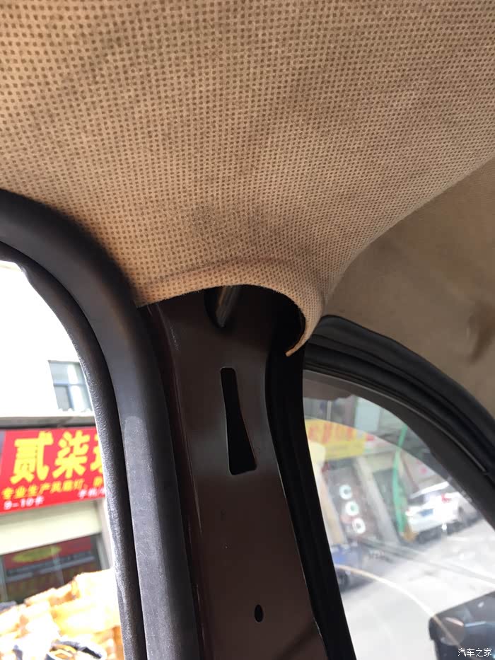

顶棚里面经常湿,都变粉沫了,一碰就碎成粉,摸到手上很脏
从这里伸手进去弄回去,轻车熟路了,我是之前弄过了,顶棚已经有点软了,第一次很紧啊,你懂的夹得我的手生痛。
