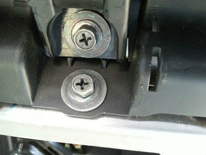

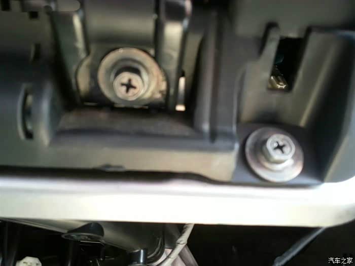

    第一步,先把手套箱2棵螺丝拆了
把手套箱2棵螺丝拆了
把手套箱2棵螺丝拆了,很容易弄掉,直接拿下就行

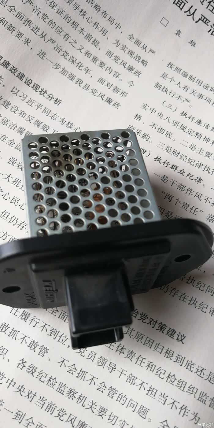

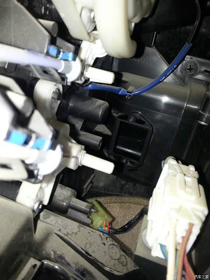

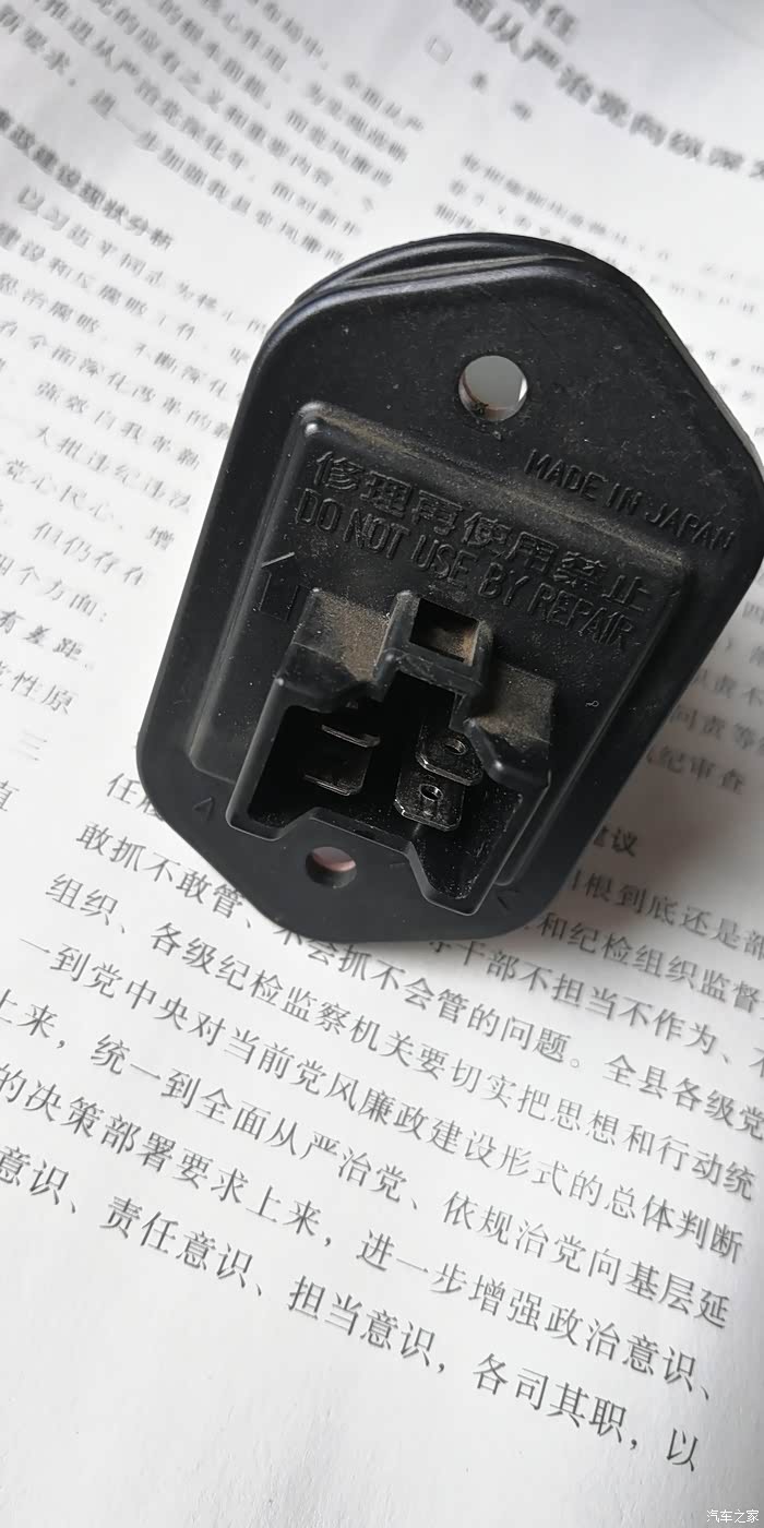

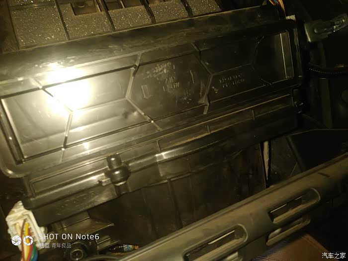

    第二步,拆手套箱后,找到四芯线插着的鼓风机电阻,电阻在风机左边,用十字螺丝刀可以拆下来。电阻有上下两个螺丝,上螺丝可以打开手套箱用长螺丝刀拆下,下螺丝因位置限制,最好有超短的十字螺丝刀拆,插头难拔,建议拆前用小一字螺丝刀撬插头卡口,就可以拔开。风扇如果只是1-3档不工作,4档可以工作的话,说明调速电阻出故障了,鼓风机应该没有彻底坏,但一定出问题了,都应该进行维修或者更换。因为调速电阻一般不会坏,要坏也是鼓风机故障导致的。
拆下的调速电阻
拆下的调速电阻

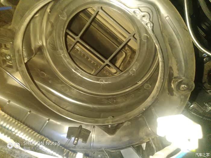

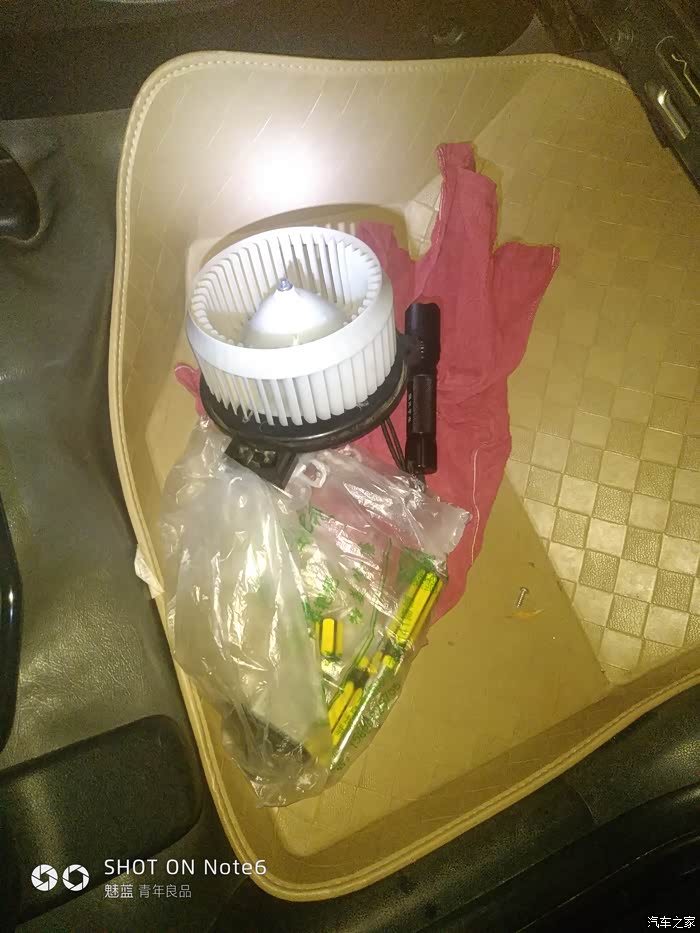

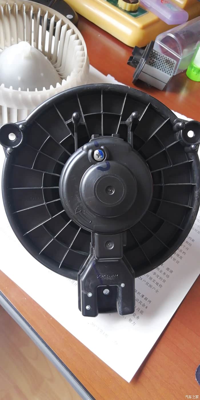

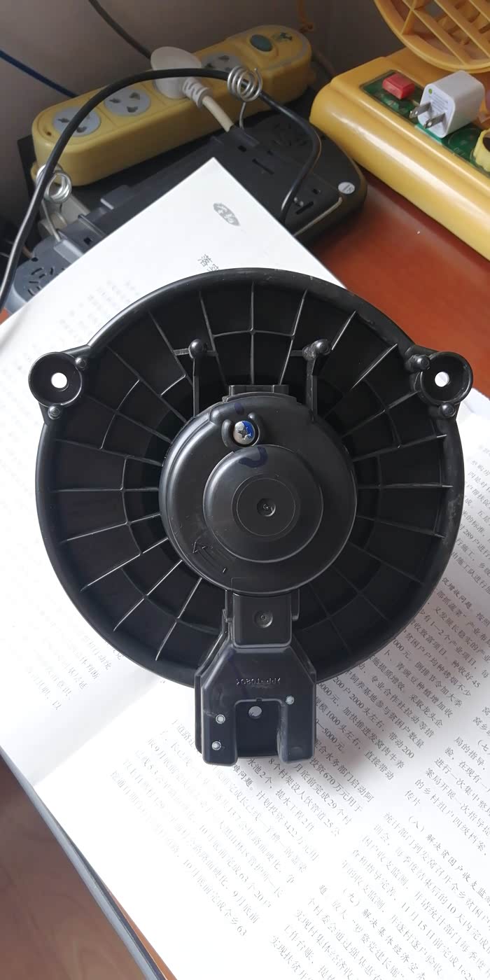

  第三步,把风机拆下来,鼓风机只要拆把三个螺丝拆了就可以弄下了。因位置限制有点不好施工,为了省米慢慢来就行。
拆下的鼓风机

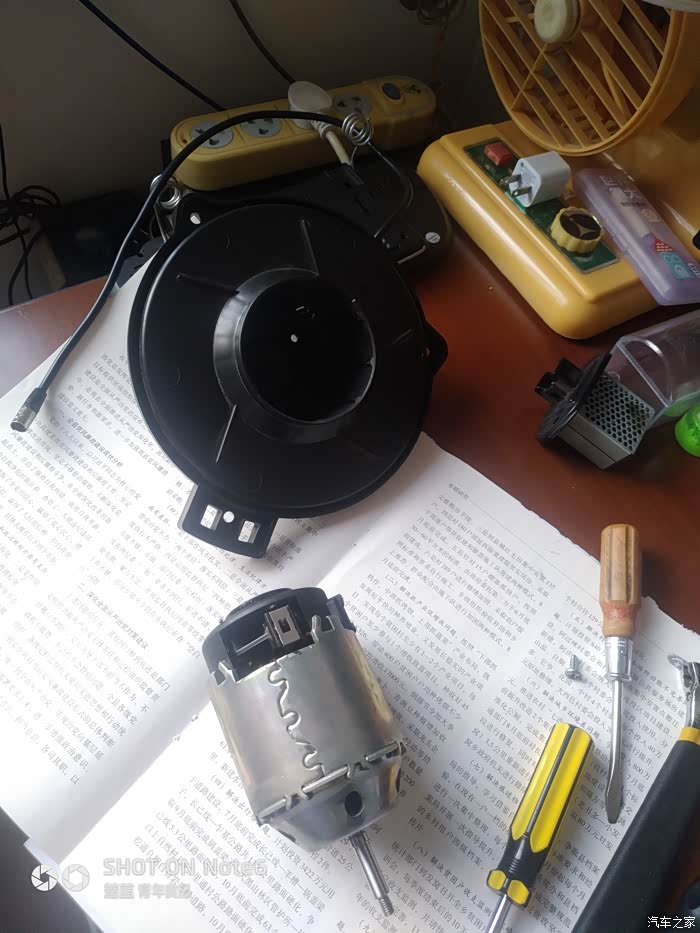

第四步,开始维修鼓风机。车子烧调速电阻了,鼓风机一定有故障,如果只是单纯维修电阻的话,恭喜你用不了几天又得拆了。要彻底解决问题,首先还得把鼓风机问题解决好,信不信由你,反正我是信了。

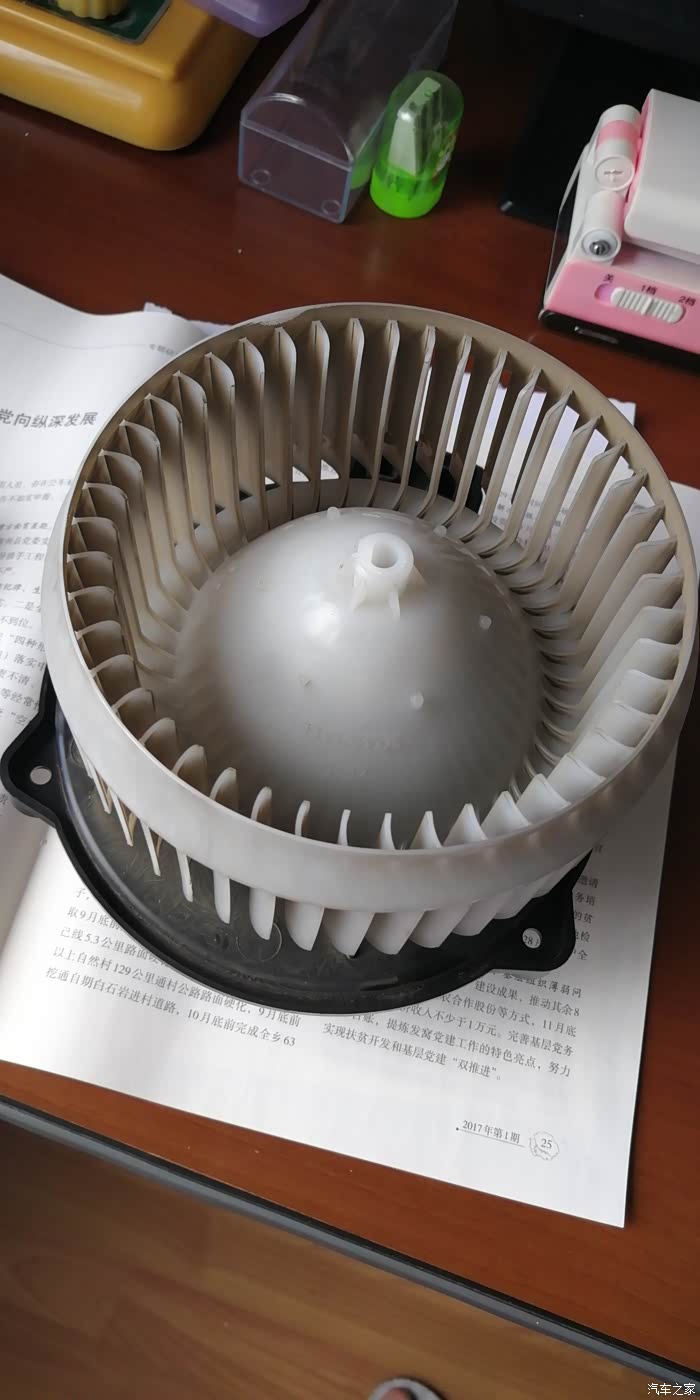

   不多说,风扇、马达一步步拆鼓风机。。。。

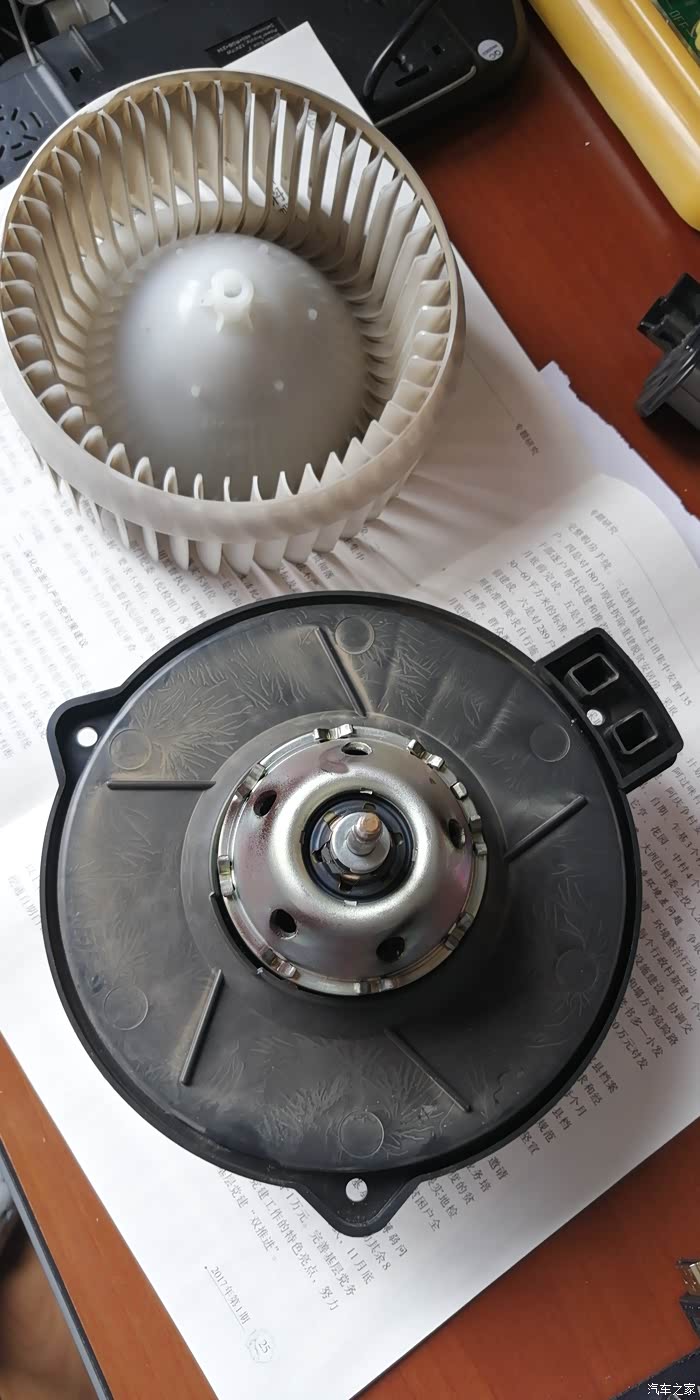

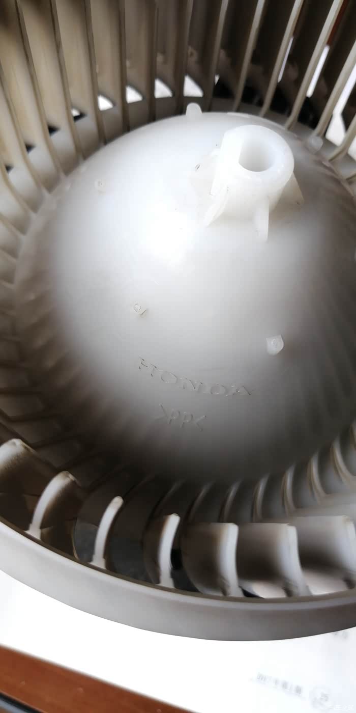

拿掉风扇叶片样子
特写一张,像素还是不错吧

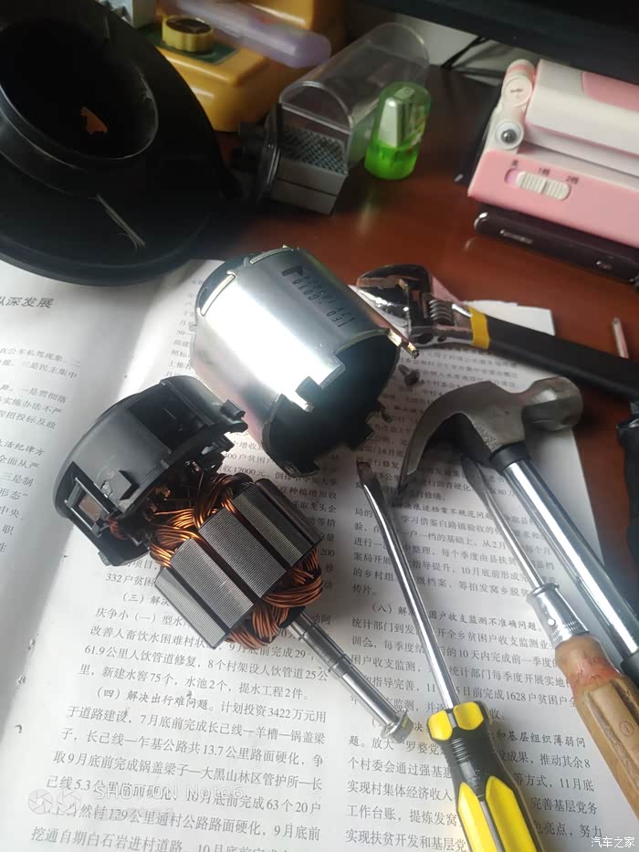

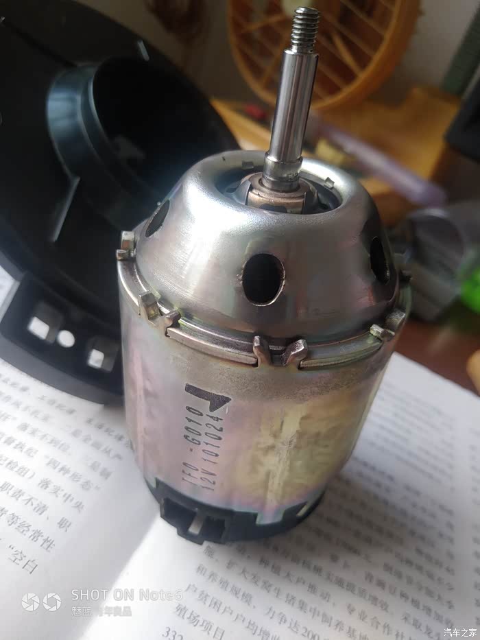

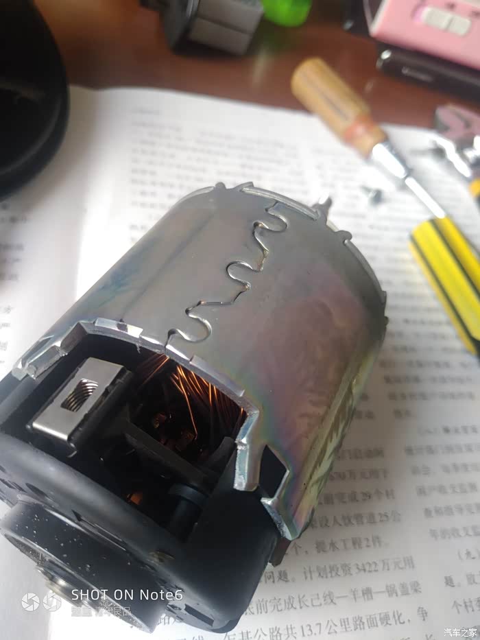

拆下马达也很简单,解剖有些费力,得用上大点工具,斧头、锤子什么的

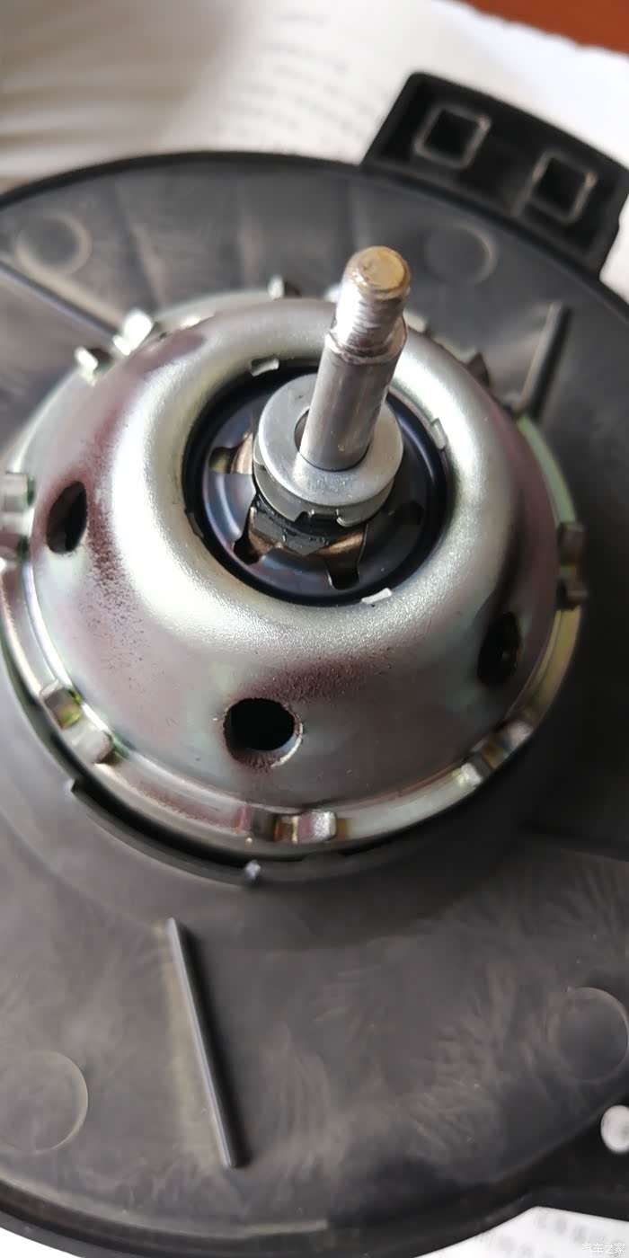

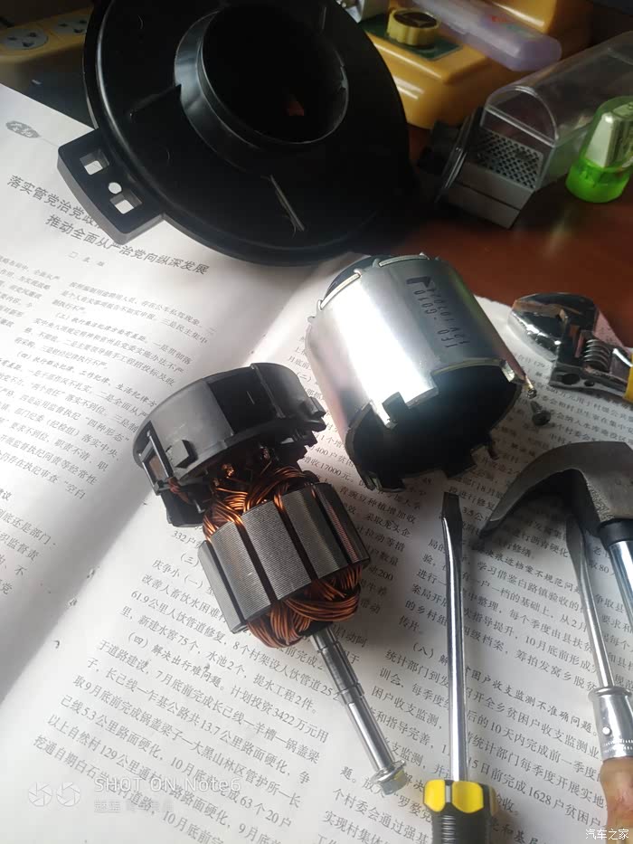

拆下的鼓风机心脏,马达
心脏解剖,得小心手术,不要拆坏了
     一般来说,马达没有大的问题,只要你有动手能力,能拆开不要拆坏就能修好,因为本来就没有坏(4档还可以运转),只是存在故障,也就是轴承缺油或者咬死。但不要指望滴点油进去就能把问题解决那么简单,因为一是基本油滴不到轴承关键部位,二是故障多是因为马达里灰尘过多,日积月累造成的,不清理干净解决不了根本问题。
    所以,如果你风扇只是1-3档不工作,4档可以工作的话,说明调速电阻出故障,鼓风机没有坏,只是感冒了,根本不用换电阻(维修十分简单)和鼓风机。
     鼓风机能拆完,基本也就维修结束了,拆好清理一下(里面能弄出很多灰尘),怎么拆的怎么安装回去就完工啦,是不是很简单

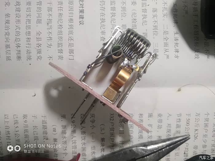

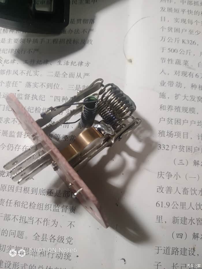

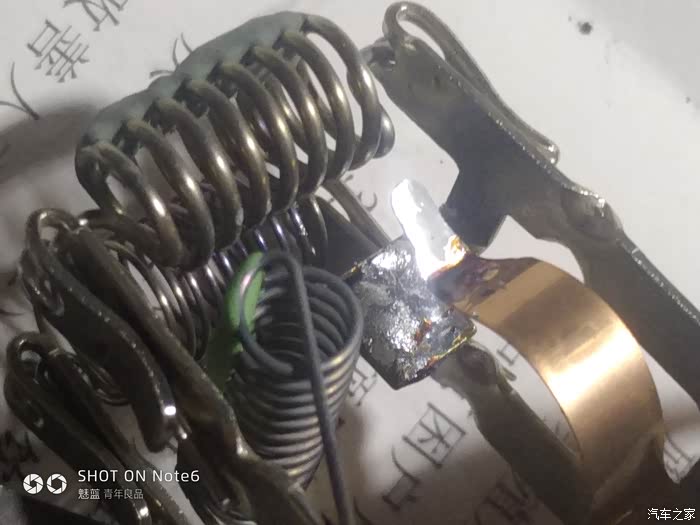

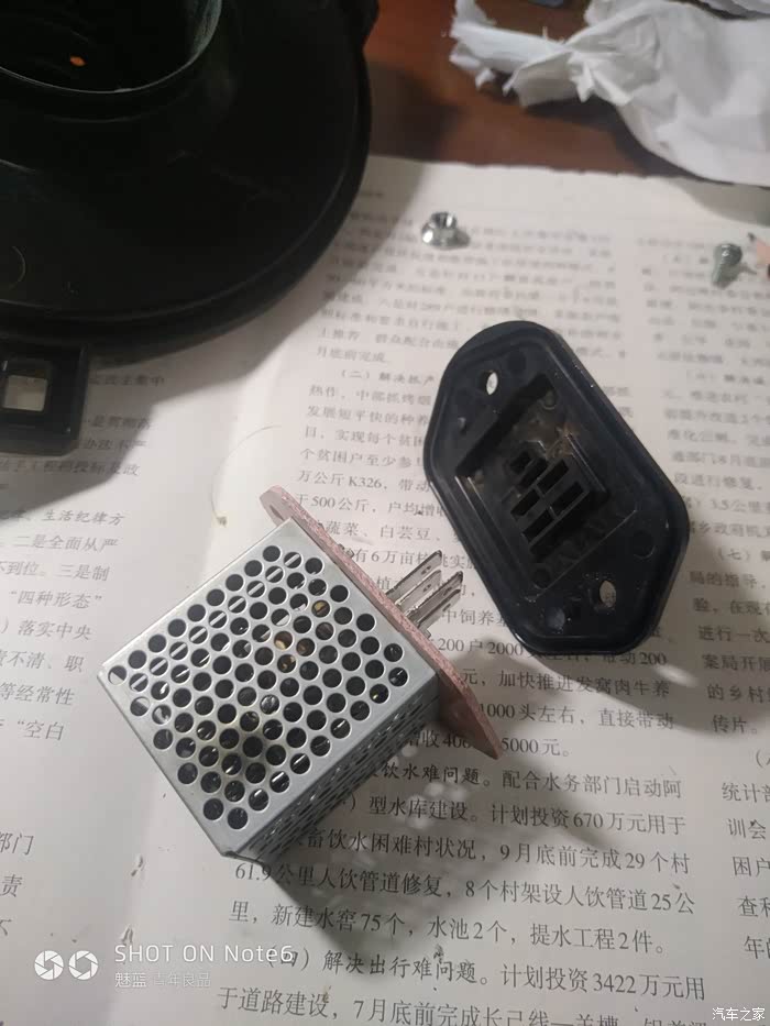

    第五步,维修调速电阻。不多说了,原因很简单,调速电阻工作时发热需要风扇扇风降温,问题就是因为鼓风机故障导致风速下降电阻温度过高,自动脱焊断开(自我保护),维修更是简单,拆开找把烙铁和焊锡膏,一焊了之
外壳有黑烟熏过痕迹,肯定发生了点什么
看到脱焊点了吗?毛病就这里,其他可以完全忽略,难言之隐一焊除之

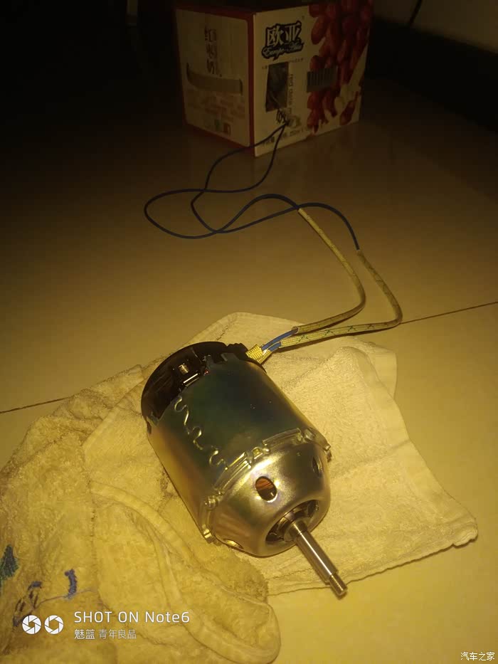

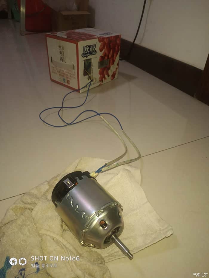

  第六步,测试下马达,能正常运转就大功告成啦。电阻焊好就行,根本不用测试,直接安装回去。
测试一切正常,大功告成
