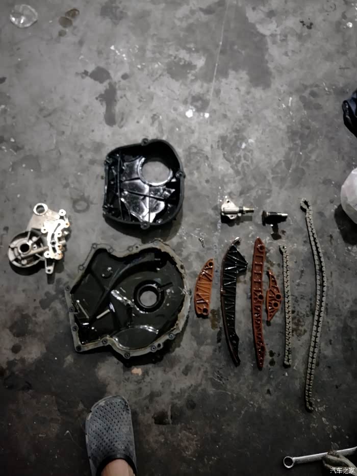

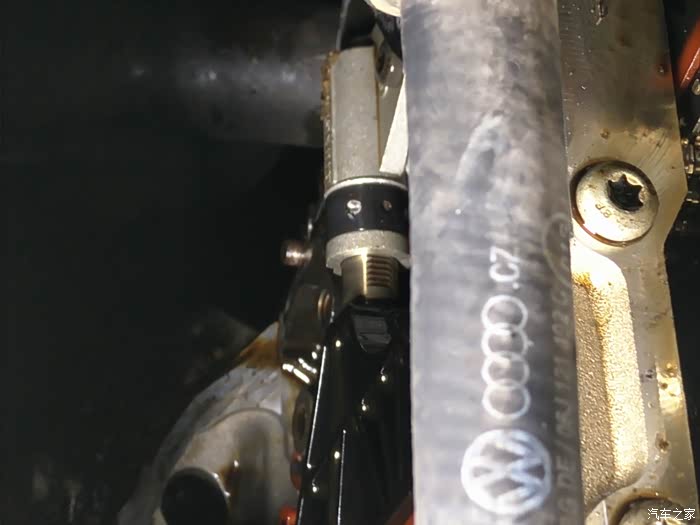

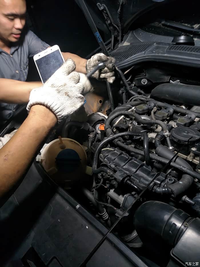

近段时间熄火问题增大,热车后行驶不到几公里频繁熄火,加上链条摩擦声音加大,读取93号通道链条数据显示-38多,无语了,朋友介绍了斯柯达4s店的技师,问他报价更换整个正时系统包工包料2800元,全部第三代改进款原厂件。分别换:正时上盖和下盖,正时链条,正时张紧器,平衡轴链条和平衡轴张紧器,机油链条张紧器,导板6件套。后来拆出来发现凸轮轴缸盖轴承固定支架也有磨损和滤网都破了,因为之前没有料到这个东西有问题,所以之前没有算这个配件在里面,现在大晚上的师傅问了其他汽配说可以拿到货,所以师傅去拿配件了,问了价格原厂的要400大洋,没办法,大晚上那些汽配城都收档了,就让师傅去拿了,在淘宝查了原厂的要140元左右,就当给师傅的辛苦费吧,今晚争取全部弄好就算了,等待之中我无聊就发下论坛,下面发图片给大家参考

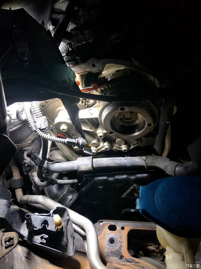

开拆
改进款正时张紧器06k,原厂都是06h

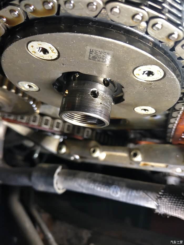

正时张紧器已经顶出来5格多了
这个磨痕就是被凸轮轴缸盖轴承磨的

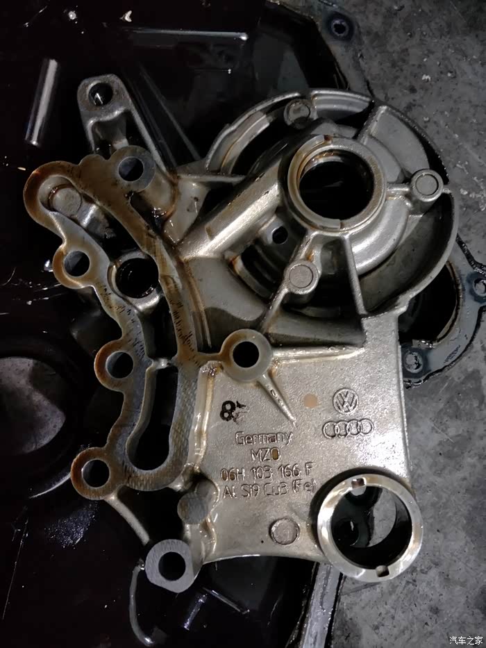

这个就是凸轮轴缸盖轴承

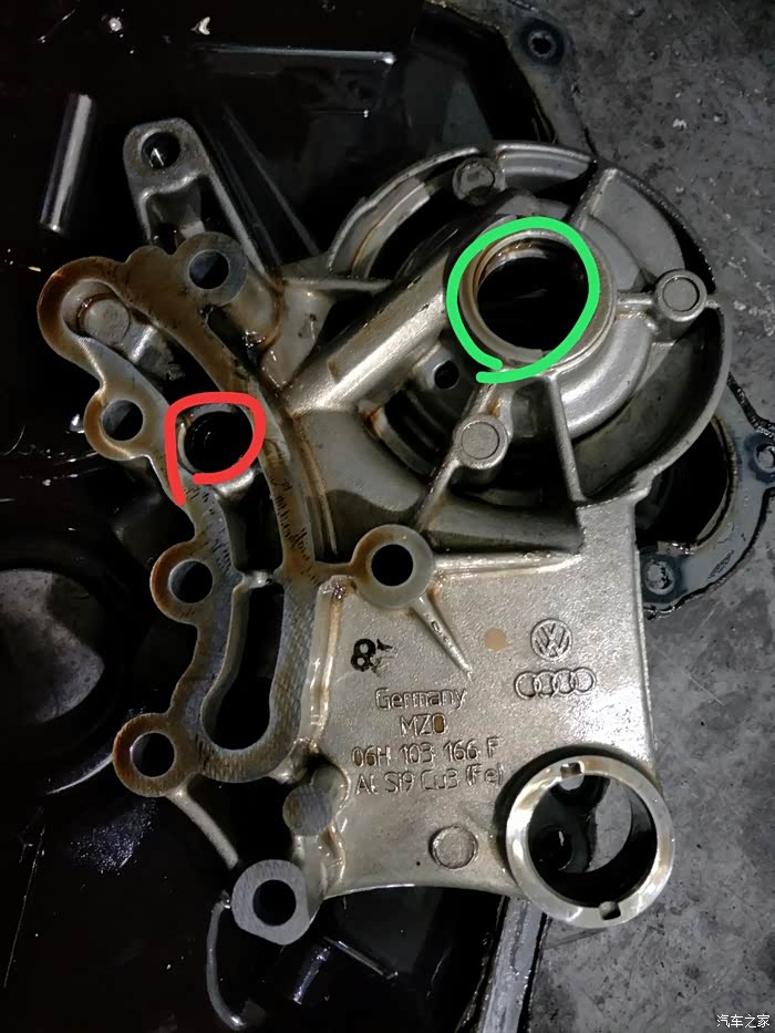

红色标签的就是滤网被压力撑破了,绿色的就是磨损到上图的配件
近照看凸轮轴缸盖轴承里面磨损的挺严重的,换正时系统的朋友最好带上这个配件,免得临时没货被要高价

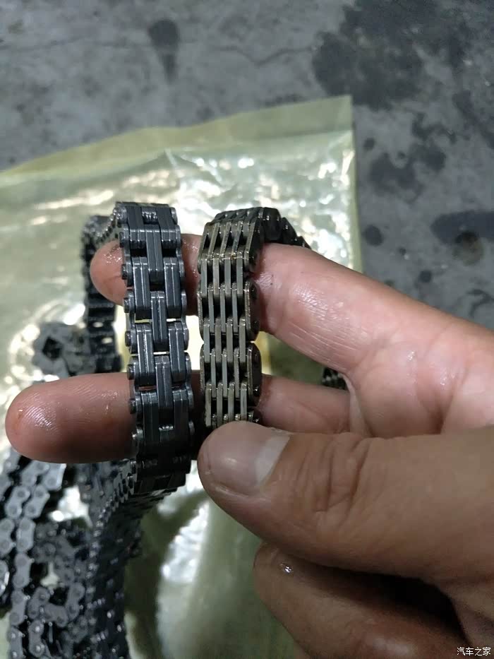

左边是改进的正时链条,右边是拆下来的

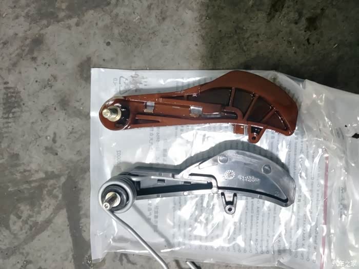

新旧正时链条张紧器对比
要是换了加长导板的话,机油张紧器一定要换这个黑色的改进板的,黑色的比原来的小一点,才不会碰到加长的导板。

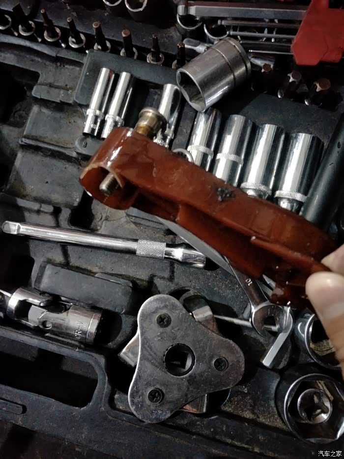

这个旧的机油张紧器一拆出来就断了,塑料件时间长了老化了
总共换的这些东西,还有两个导板没拆出来。
