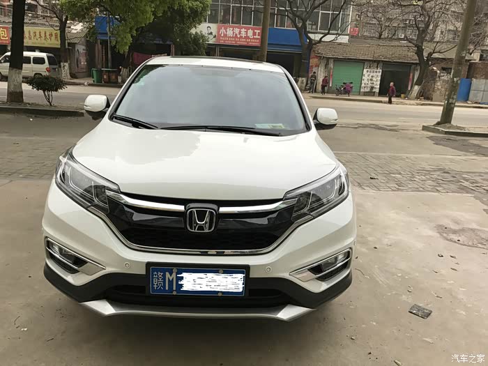

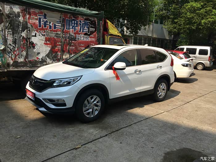

新车提回家当天停在小区里面拍的

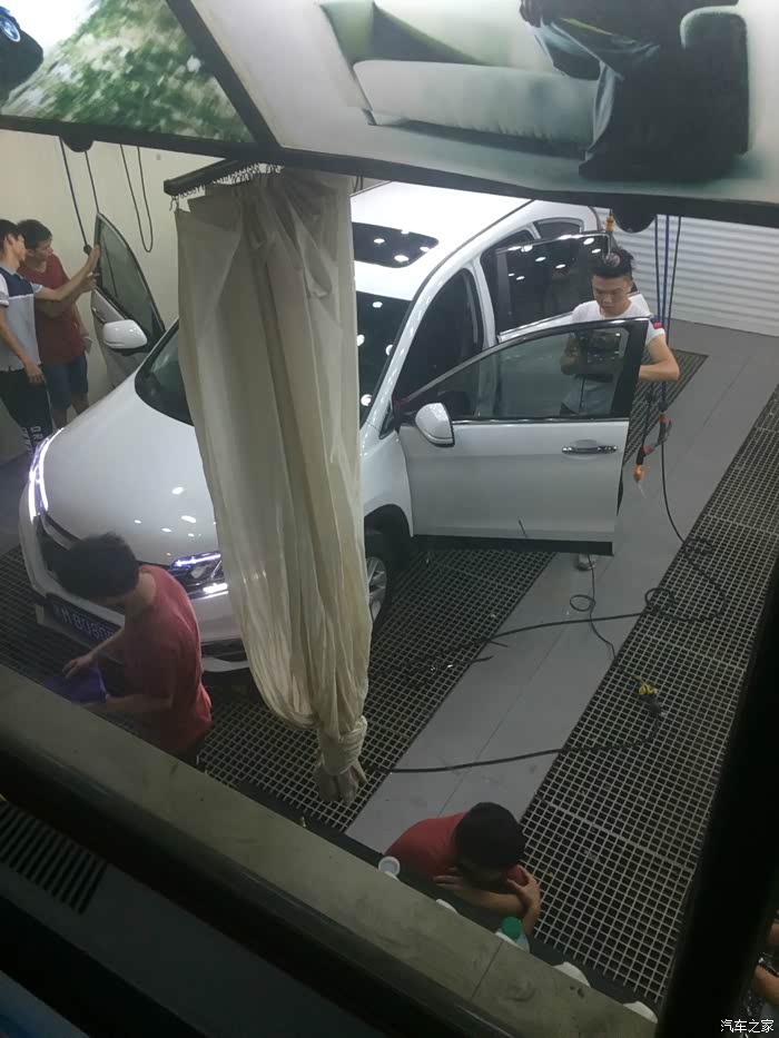

上牌后去为威固实体店贴膜和镀晶

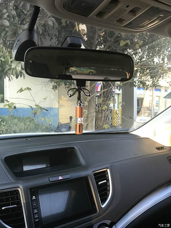

原厂行车记录仪和香百年香水,比较喜欢这味道

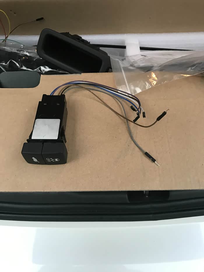

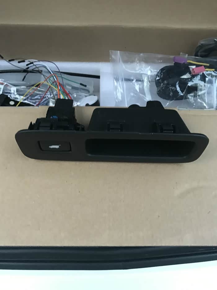

原厂电尾驾驶位按钮
原厂电尾按钮
按钮+原厂扶手合

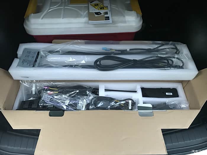

带电吸的电尾全套

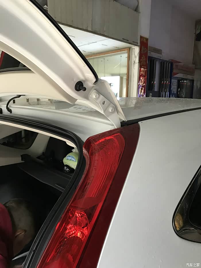

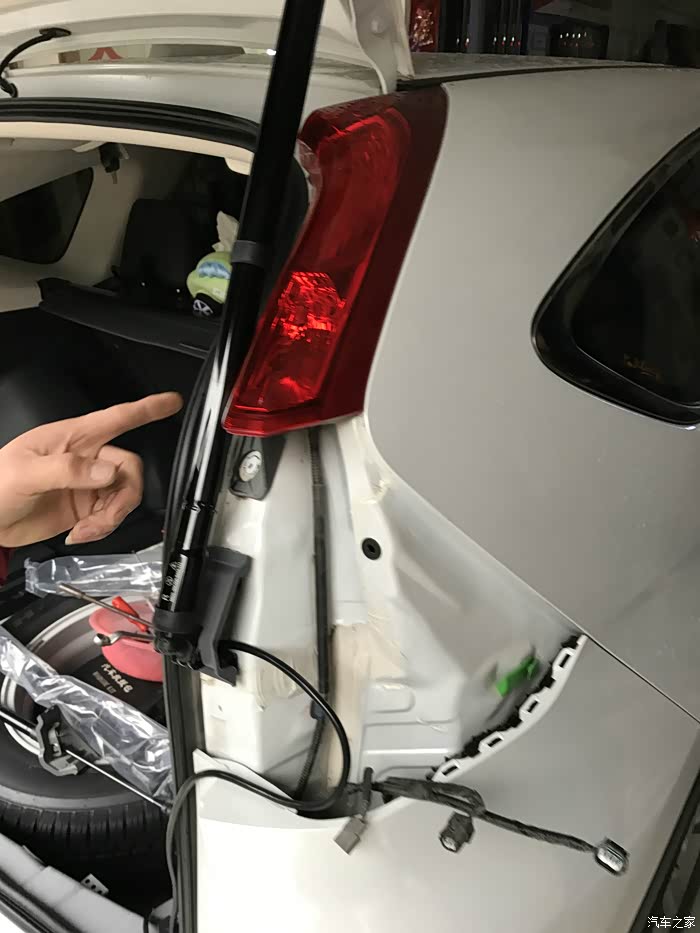

拆优边尾灯换支架
换尾门上定位销

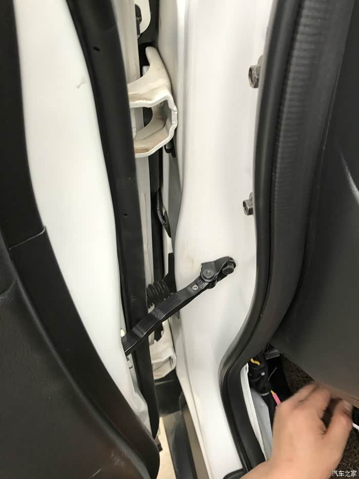

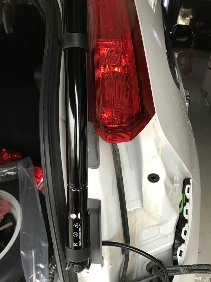

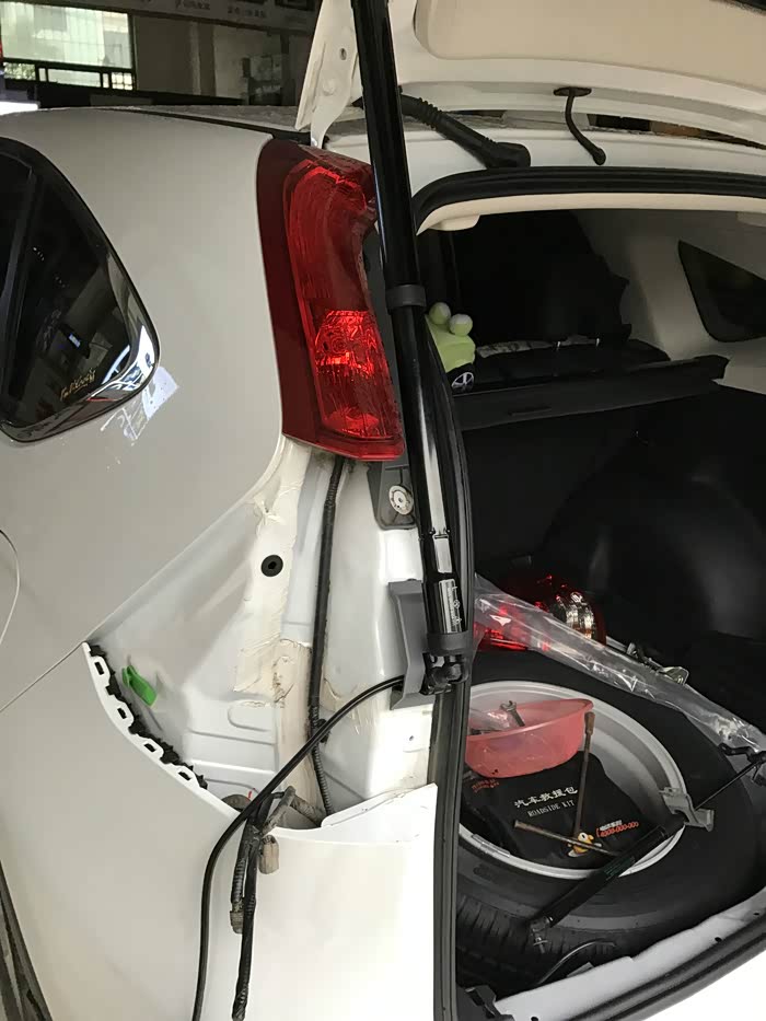

装上右侧拉杆
左侧同样
右侧离大灯距离很近,生怕以后有干涉!

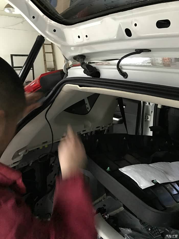

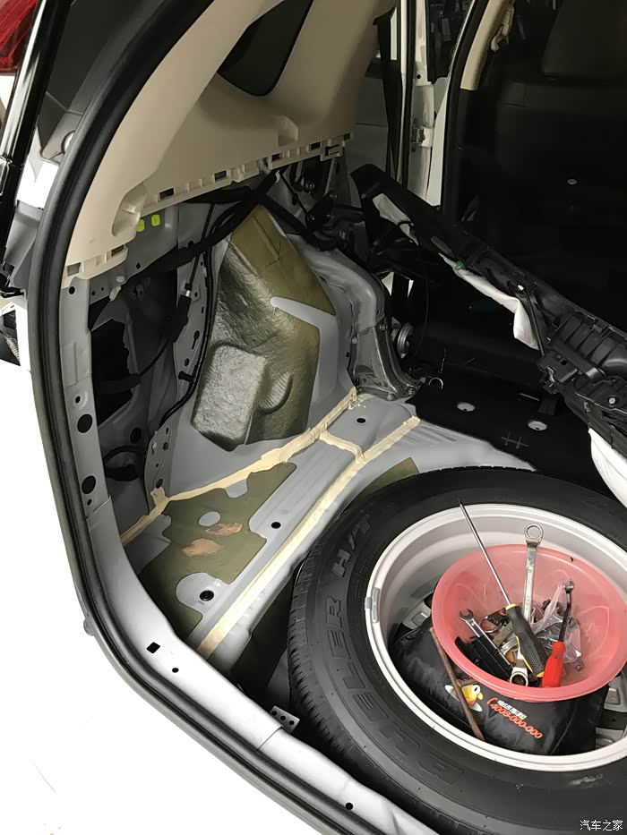

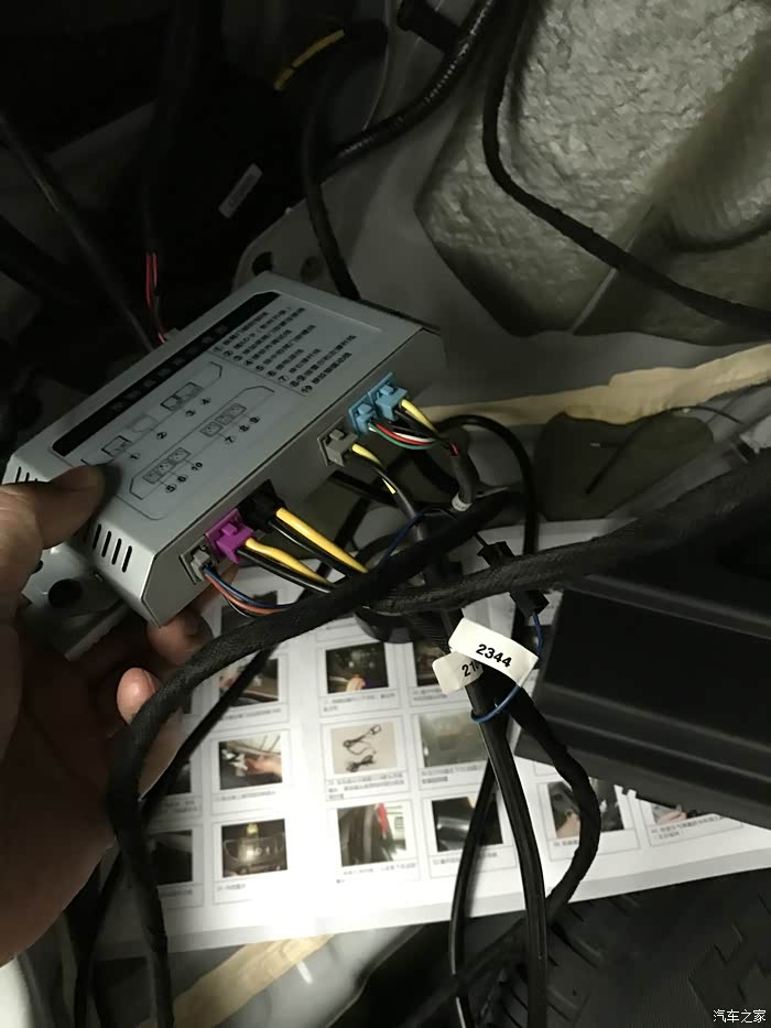

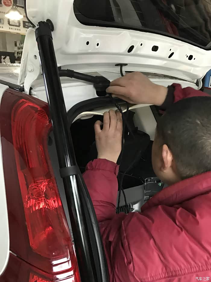

拆后备箱是为了走线和放置解码器和电吸控制器

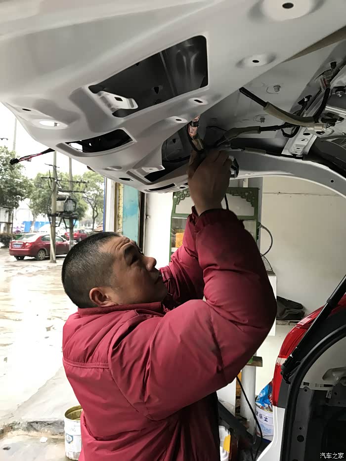

拆尾门装饰盖板走线
布线
线是走这个口进入后备箱左侧的
线是走顶棚边缘进入后备箱左侧的

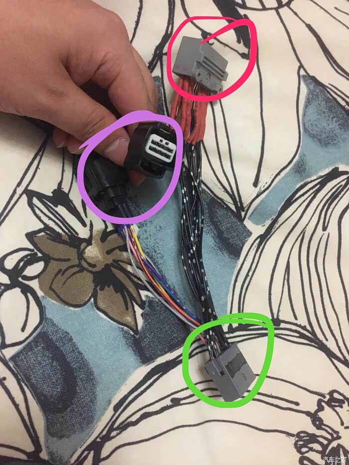

解码器插线接口

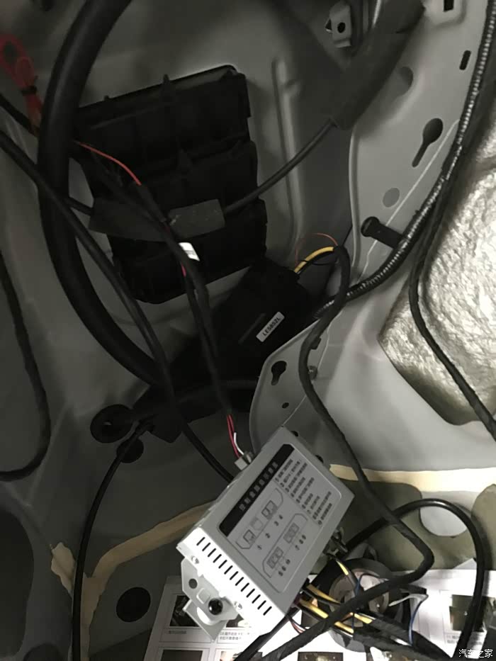

主机、解码器、电吸都统统塞在左后轮叶子板内侧

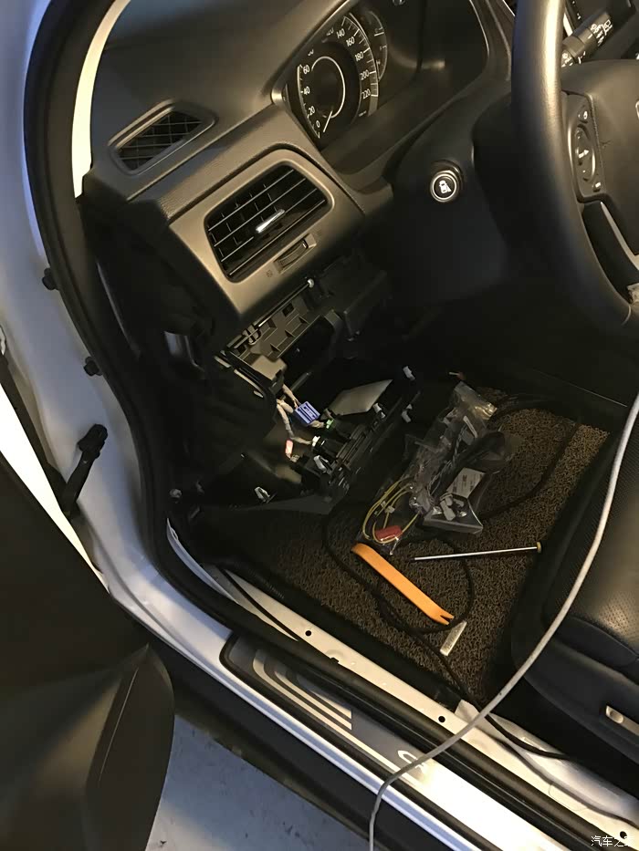

安装前按钮
安装主机接线

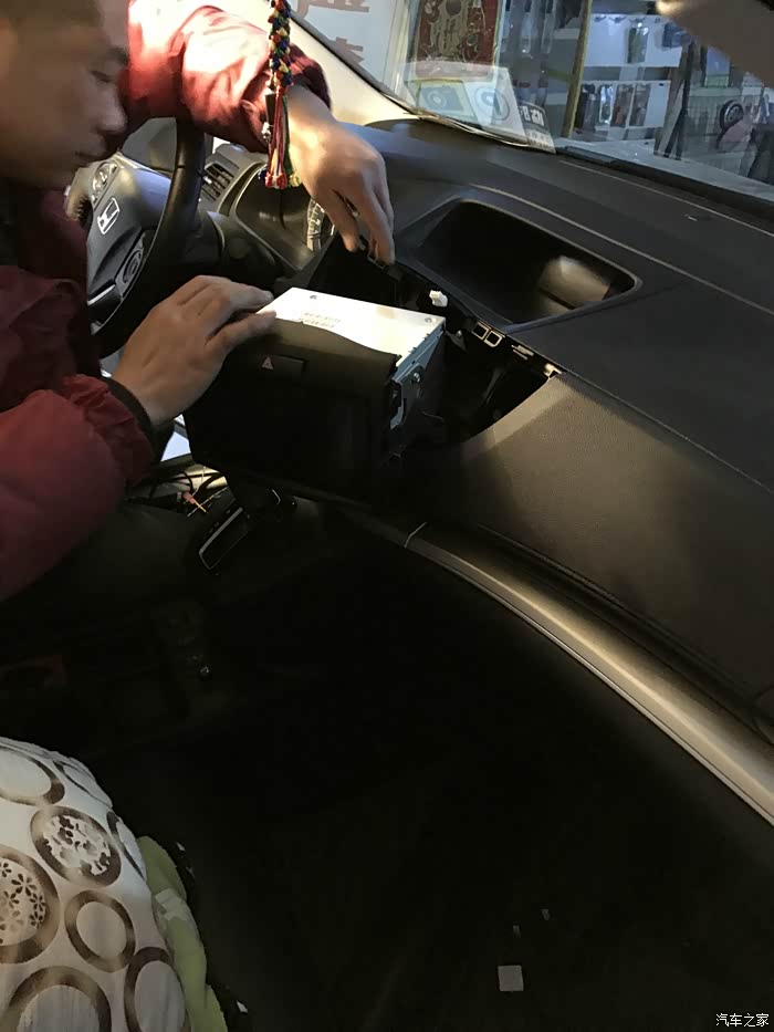

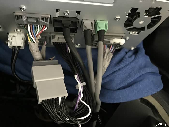

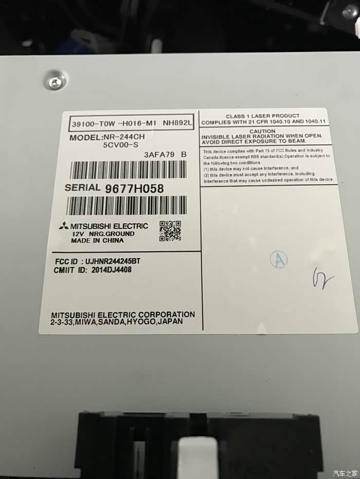

为何我的CD机是三菱的?
CD机后面的接口

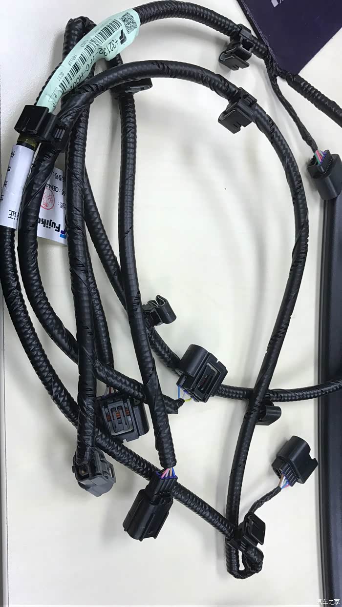

2015款CRV后雷达线速

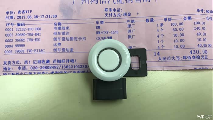

后雷达及购物清单

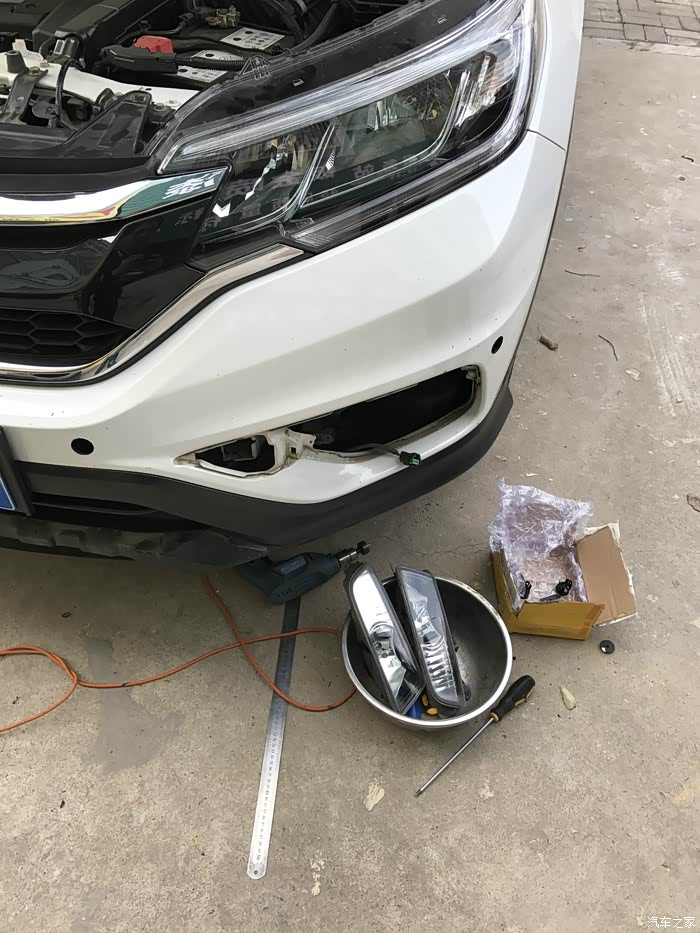

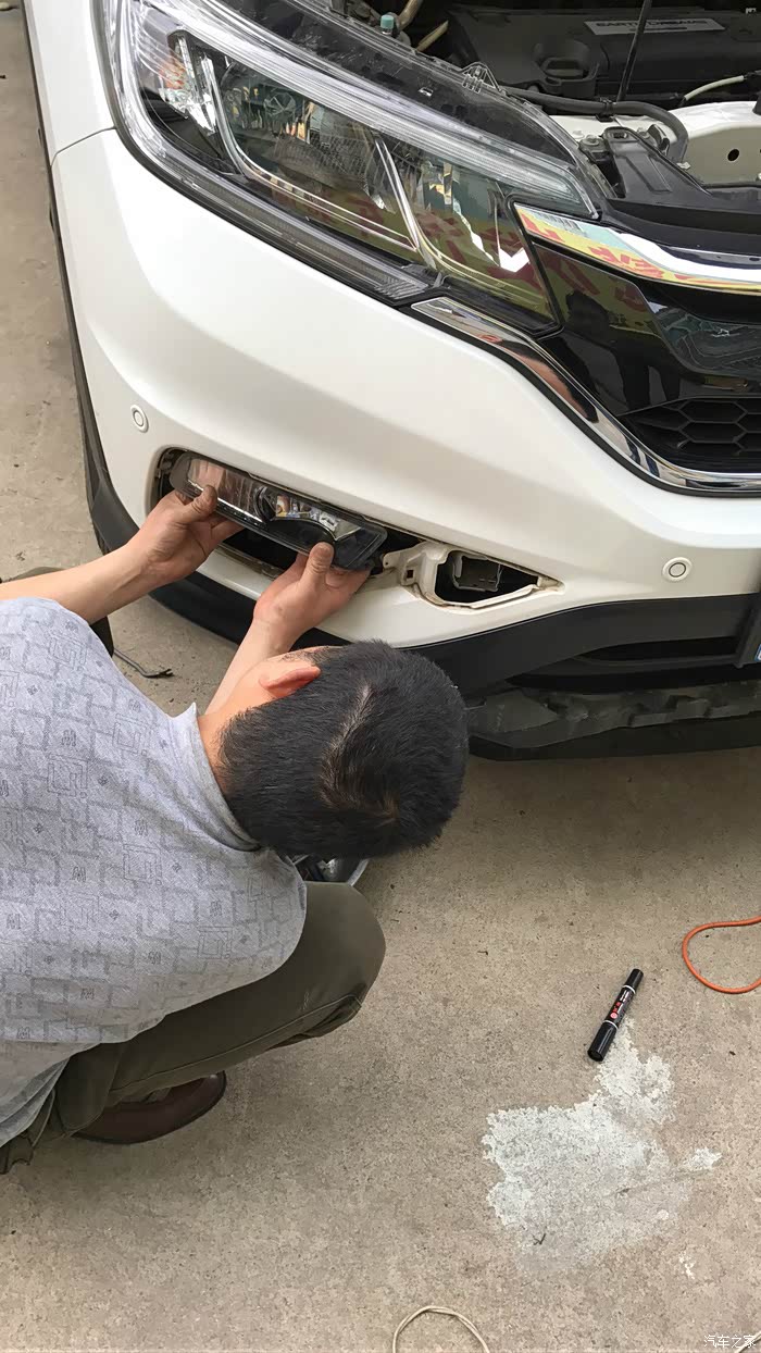

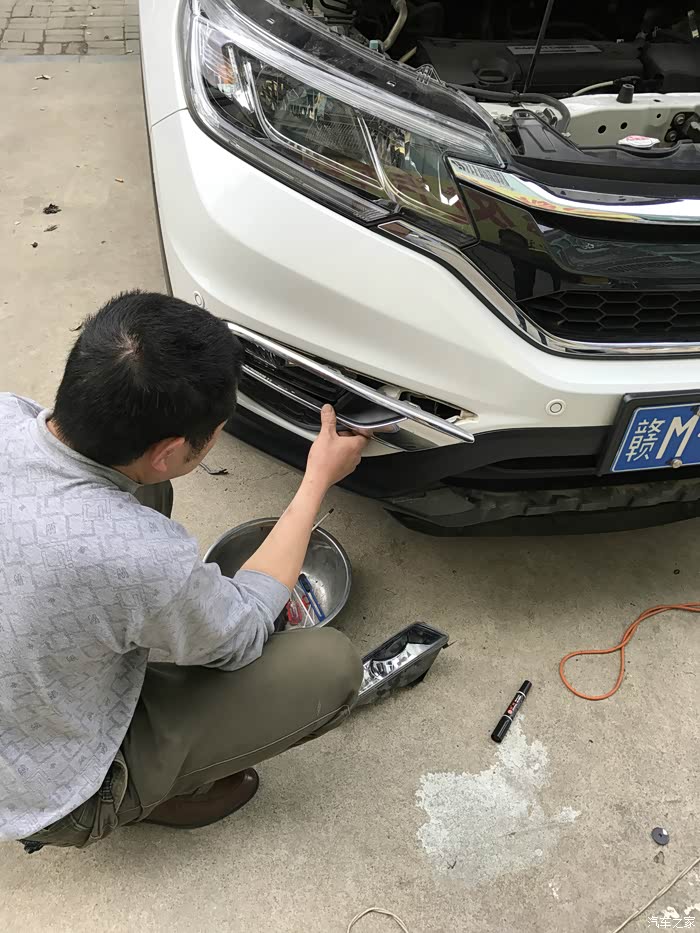

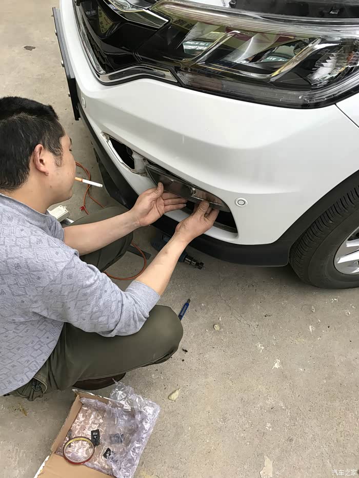

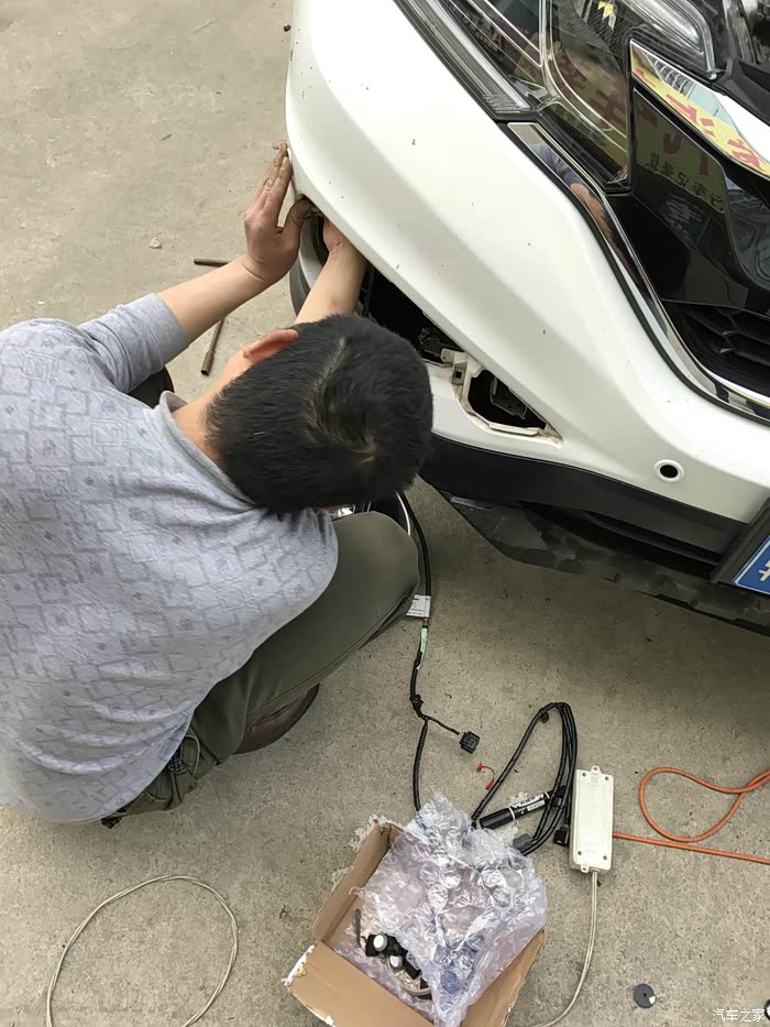

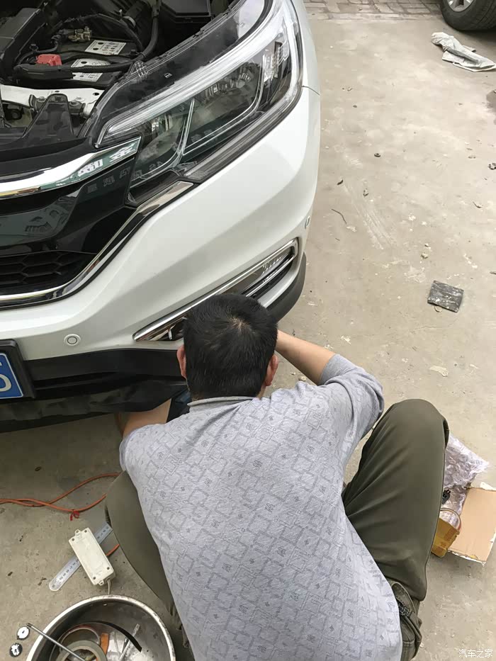

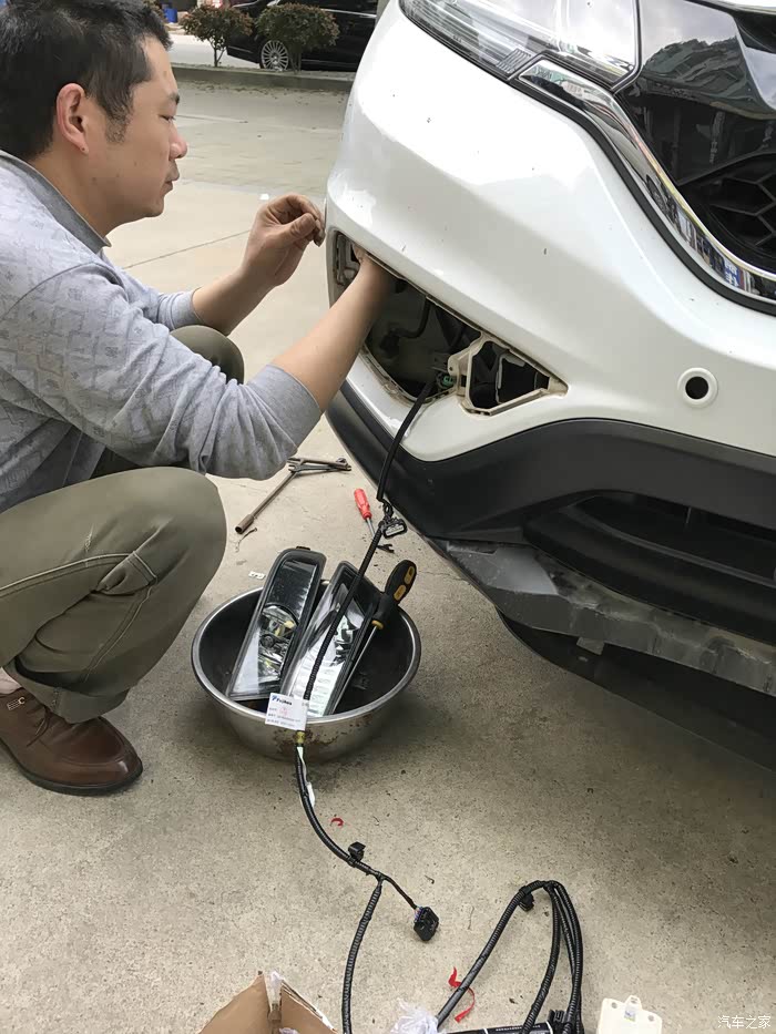

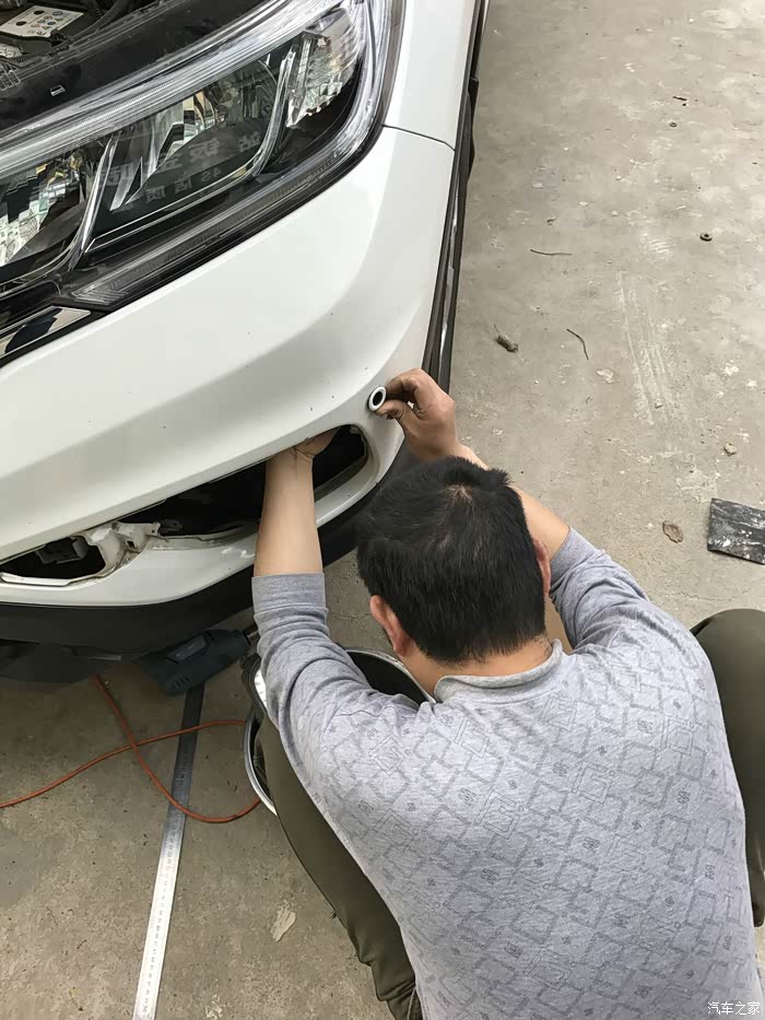

不用拆杠,只要把雾灯拆掉就能安装,左前侧定位

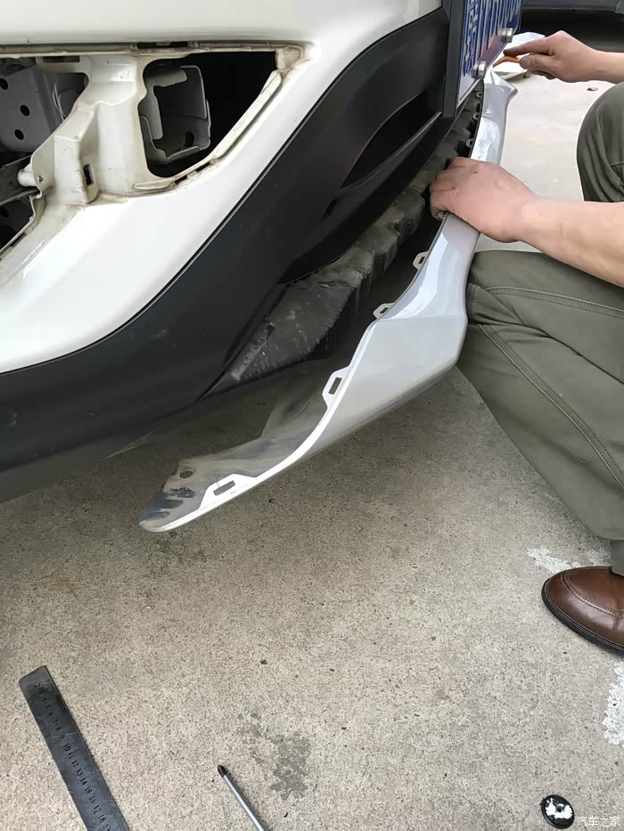

拆除银色前唇就能从发动机底下走线安装了

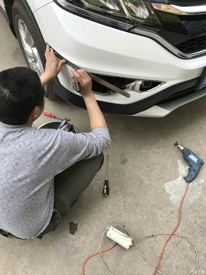

中间雷达定位

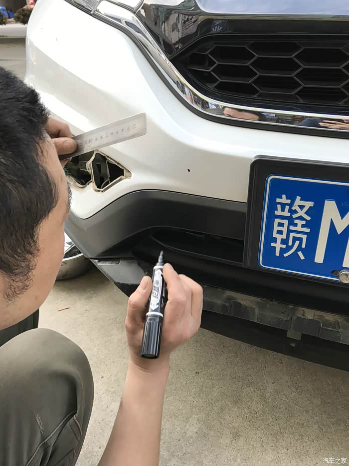

左前侧定位
左侧两个雷达开孔
4个雷达孔钻下来的废料
安装雷达座子
安装雷达及走线
安装雷达及走线

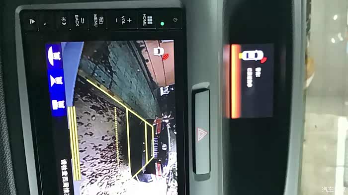

接上延长线测试下雷达一切正常
雾灯装回去
装饰罩装回去

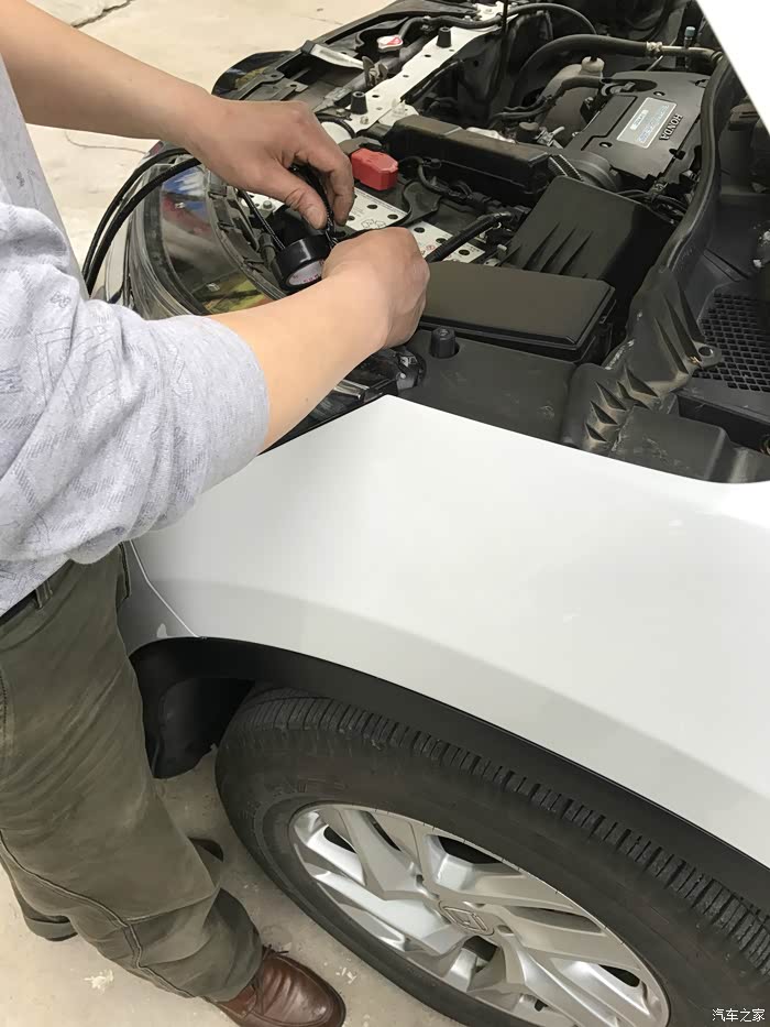

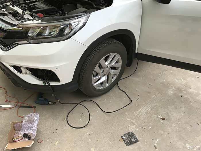

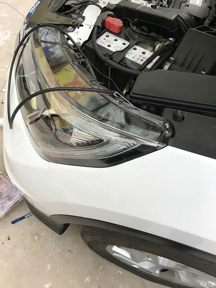

拉根铁丝从左前叶子板内穿延长线
接头处缠些胶带保护
左雾灯回位
左雾灯罩
用力把线拉过来
走中间的橡皮塞内进入驾驶舱

前雷达装完后的全貌
和小屏和显示屏完美匹配
