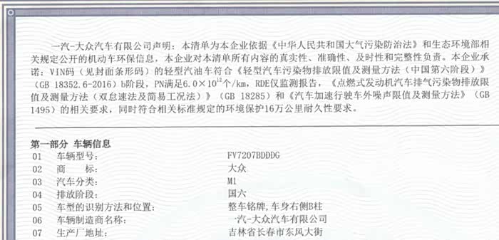

2020年注定是一个不平凡的年份,年初的新冠疫情打乱了所有中国人的生活,现在疫情已经一步一步的趋向平缓,所有人的生活也正在回归正常。

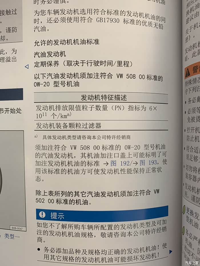

复工后收到大众总部发来的通知,要求所有新款EA211和EA888国六发动机必须使用符合大众VW50800标准认证的0W-20低粘度机油,不得使用其他不符合要求的机油。因使用不符合要求的机油,导致车辆故障或零部件损伤的将由经销商承担全部责任。
大众开始使用低粘度机油,这完全颠覆了所有上汽大众用户及从业人员的固有概念,上汽大众为什么要使用0W-20低粘度机油呢?找了很多资料才搞清楚,下面且听我慢慢道来。

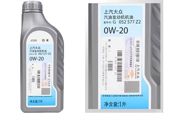

大众此次使用的0W-20机油并非我们日常中所接触的“0W-20”。大众0W-20则要求是满足大众VW50800认证标准机油。这个标准是基于ACEA 2016版本的C5标准,最大的优点就是燃油经济性,也是相对来说非常新的标准。
大众VW50800标准要求油品100℃运动粘度在7.8cSt-9.3cSt之间,而美国最新SAEJ300-2015要求的一般20油运动粘度在6.9cSt-9.3cSt。就连ACEA-2016 C5标准20油的粘度要求也跟SAEJ300-2015的一样,由此可见,大众50800标准对油品100℃的运动粘度要求更严,这主要是因为0W-20对150℃高温高剪切粘度要求不能低于2.6,也就是要求油品要有一定的油膜强度,这样才能在高温高剪切下保持持久的润滑能力。
大众VW50800标准要求油品蒸发损失(诺亚克法)不大于11%,这个比ACEA-2016 C5要求的不大于13%以及API要求的不大15%的都要严格。要知道蒸发损失越大,实际应用中的油耗就越大。
蒸发损失的大小跟油品中所使用基础油有着直接的关系,这个是任何添加剂都改善不了的。所以建议消费者在更换机油的时候到上汽大众选择原厂专供的符合大众VW50800标准的0W-20低粘度机油。
