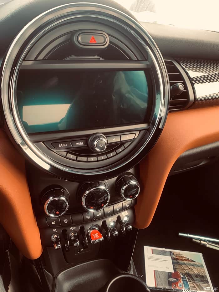

昨天夜里刚到,还在运输模式,中控无法点亮

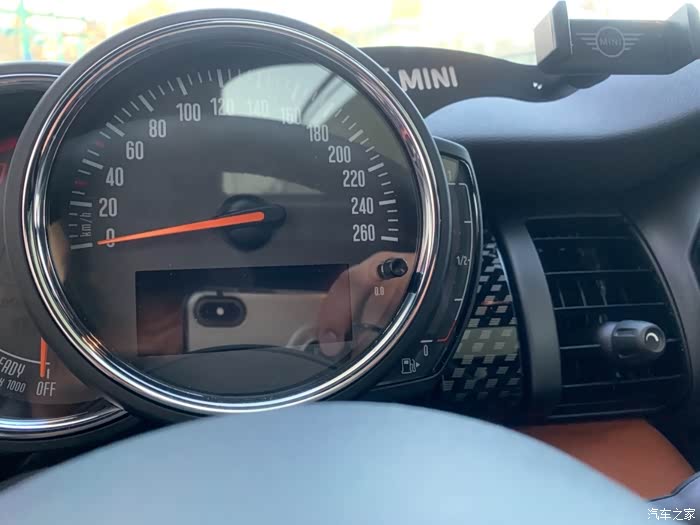

提车里程

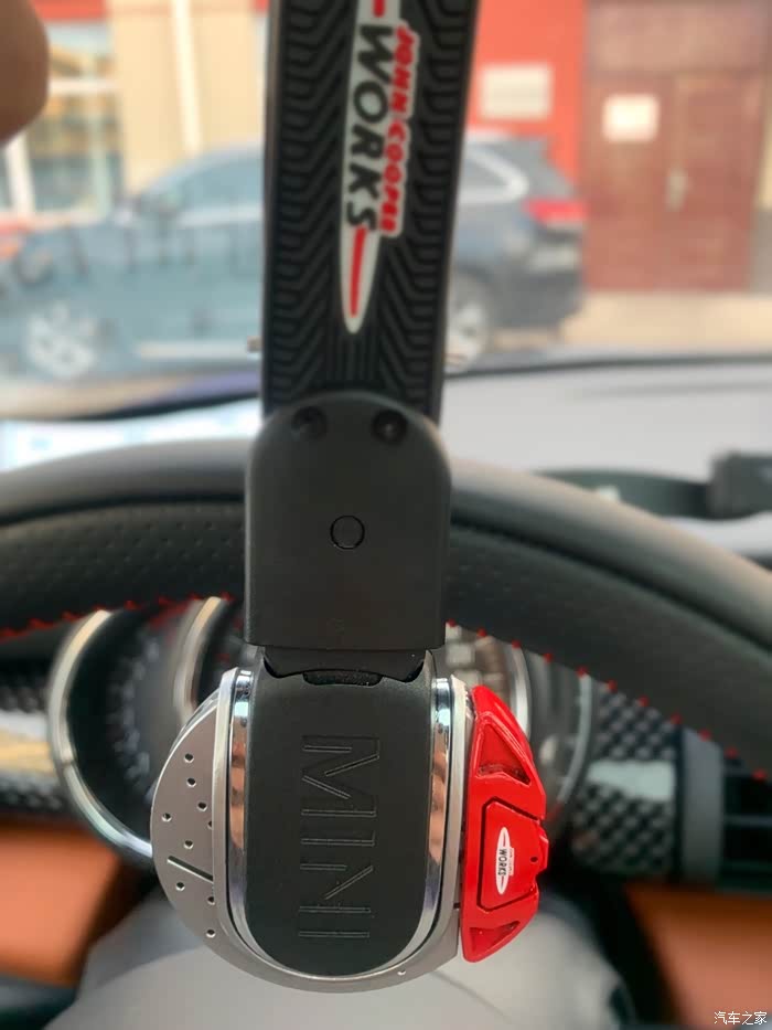

钥匙壳上身

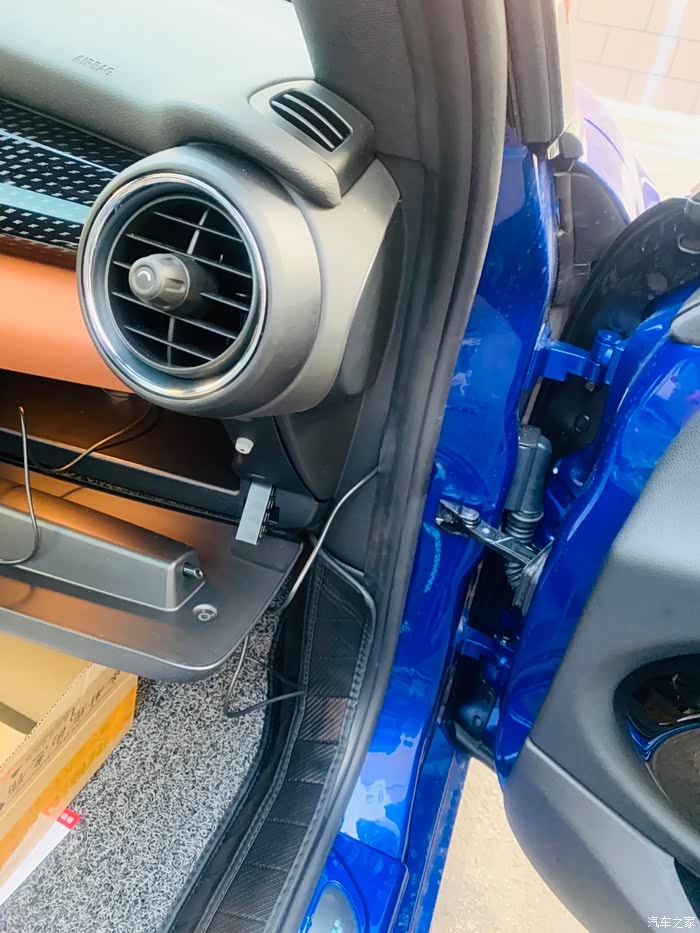

必须走暗线~把线都藏好

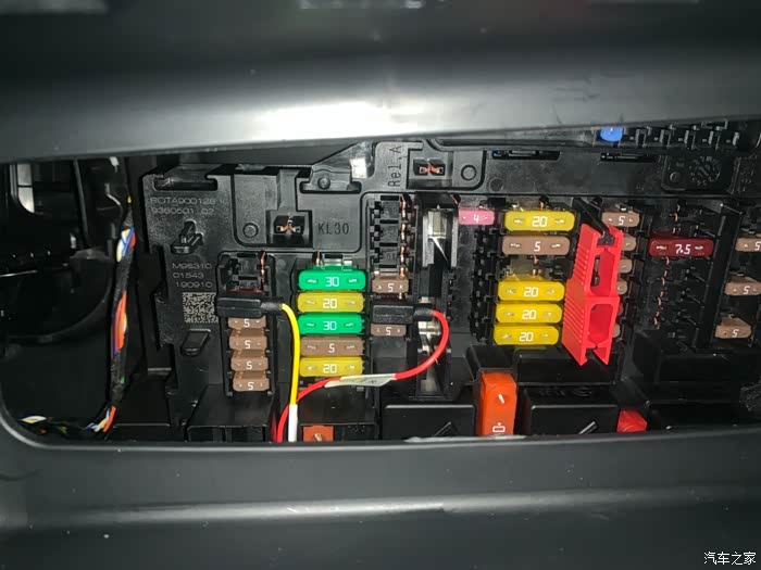

继续藏~MINI的保险盒在手套箱里,拉开一个小盖就看见了,线可以从脚垫后面绕过去
电源线和ACC线如图接就行,搭铁线是我把手伸到里面,找到一个螺帽,盲接的

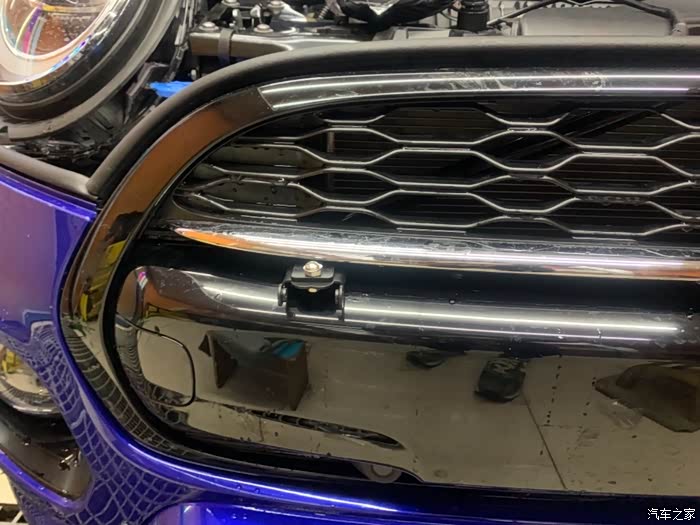

闲着也是闲着,趁着贴车衣,自己动手把拉力灯装上吧~开始琢磨怎么走线
松开中网,找到原厂预留的安装支架的螺丝,安装支架
支架装好

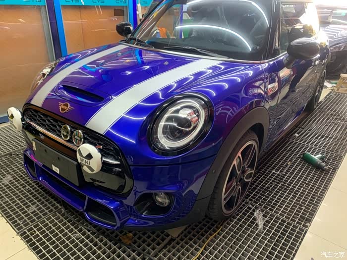

拉力灯上身
成功点亮
完工~
换个角度

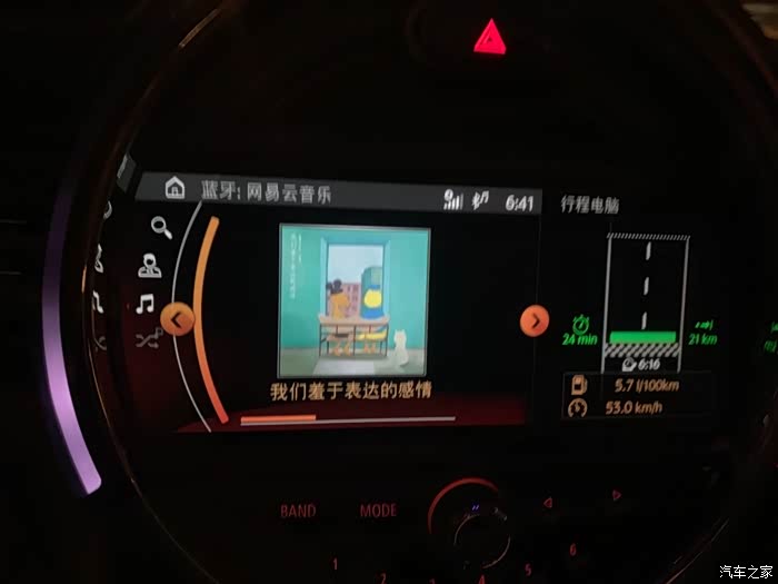

最后上一张油耗,北京三环早晨六点多的路况,还是可以的不过车太颠,拍虚了

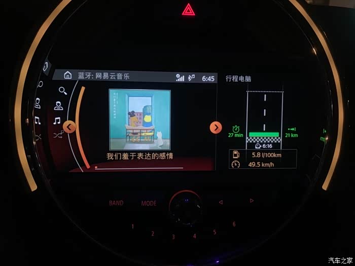

停好车,油耗升了0.1
