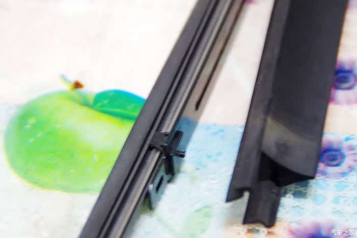

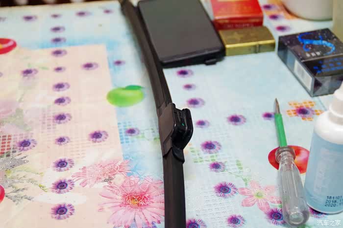

车子也一年多了,雨刮开始刮起响声越来越大了,在网上淘的雨刮很便宜32元四副,但短的副驾那边能装,主驾那边那个长的死活装不进去,没法。只好把主驾长的雨刮片胶条拆下换到旧雨刷上,闲来无事自己动动手,总比浪费了好,通过这次换装,以后雨刷坏了就能自己买雨刮片胶条自己换了。很简单很容易。放上步骤图和大家分享分享。(PSX80雨刷型号是主驾26 副驾19)工具其实只要一把起子就行了。

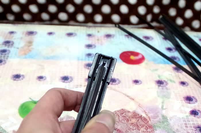

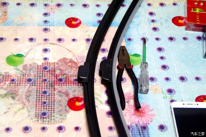

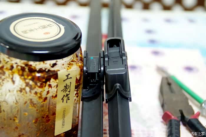

新旧雨刷,左边是原车原厂的,右边是网上买来装不进去的,准备工具,钳子,起子(其实只需要起子就行了)
看见区别没有?左边原车的,右边网上买的装不上的

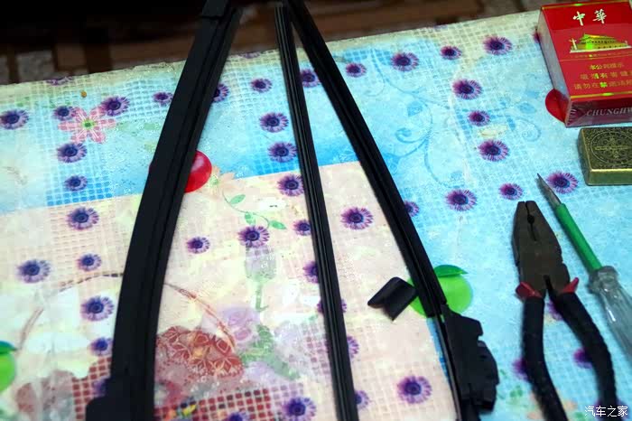

拆下新雨刷的雨刮胶条
拆下新雨刷的雨刮胶条

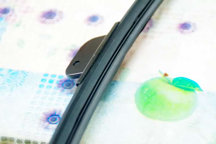

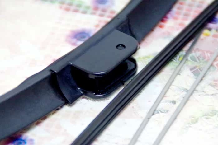

拆原车雨刷胶条,先拆雨刷两头端子,端子是用卡子固定的,拉开一点胶条用起子按子那个卡子,很容易就拆下端子了,另一边用同样的方法,然后拉出胶条就行了。
那个小凸起就是卡子,按下去很容易就拆出端子了

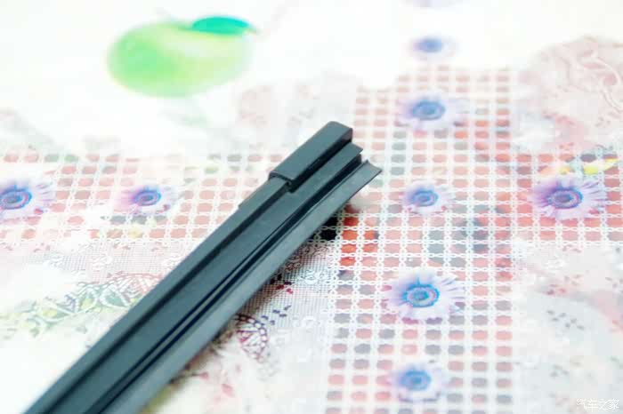

钢片分离后的胶条
钢片分离后的胶条
钢片分离后的胶条
现在把钢片装上新雨刷胶条后塞进旧雨刷底坐内,(装新胶条到钢片的时候要注意,钢片两端有缺口的朝内安上胶条)
