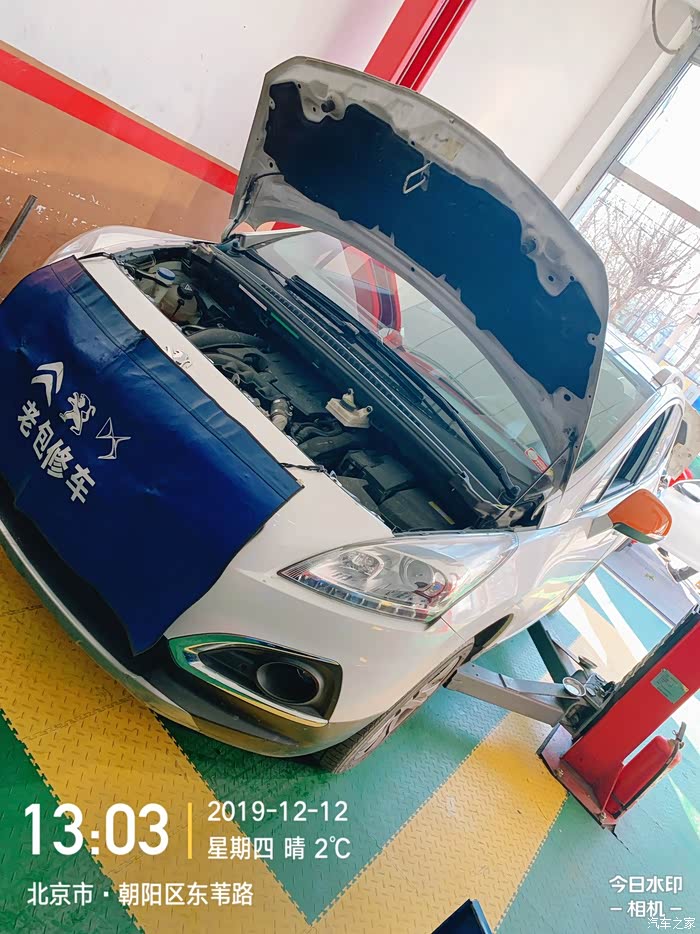

15年3008 行驶里程6万五千公里

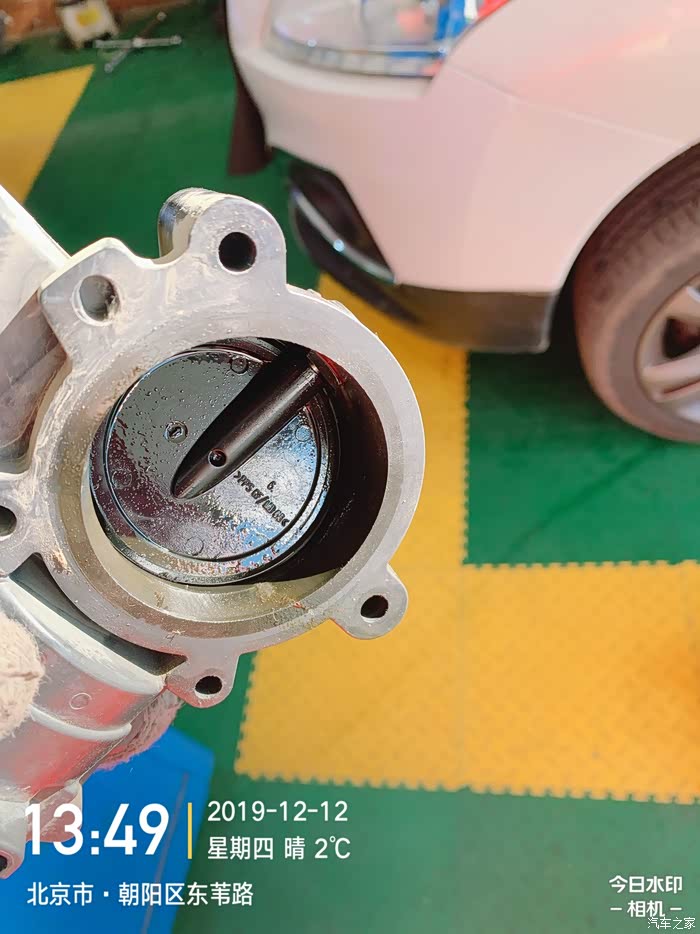

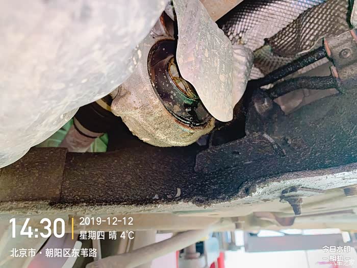

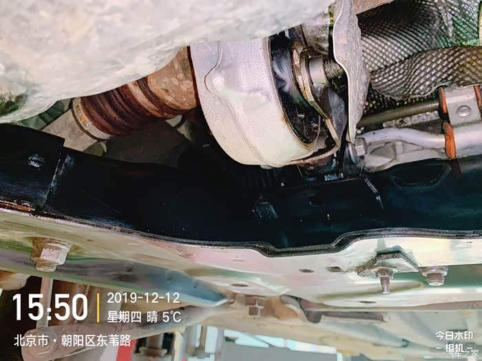

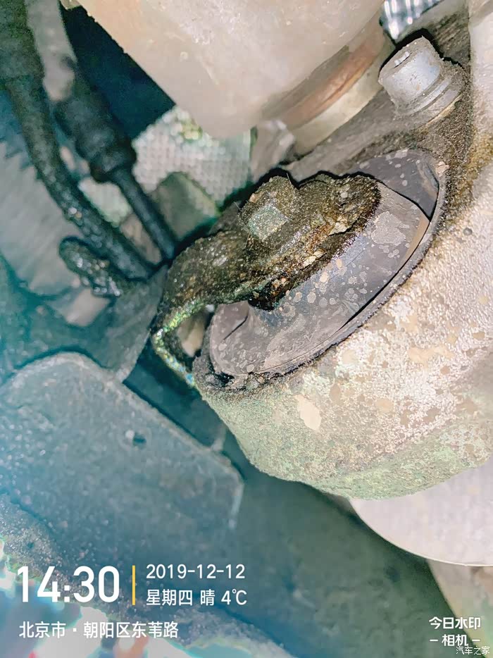

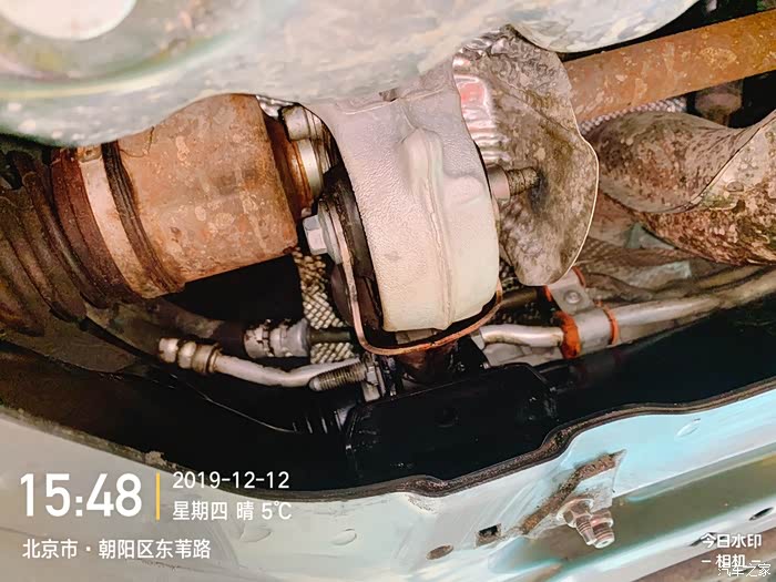

节气门处漏油滴落 发动机支架 元宝梁上全是机油 机油长时间浸泡支架会造成橡胶腐蚀 加速支架老化
节气门体全是机油 长期浸泡可能会造成节气门损坏 并且极易产生积碳 极寒地区可能会结冰造成启动困难 无法着车

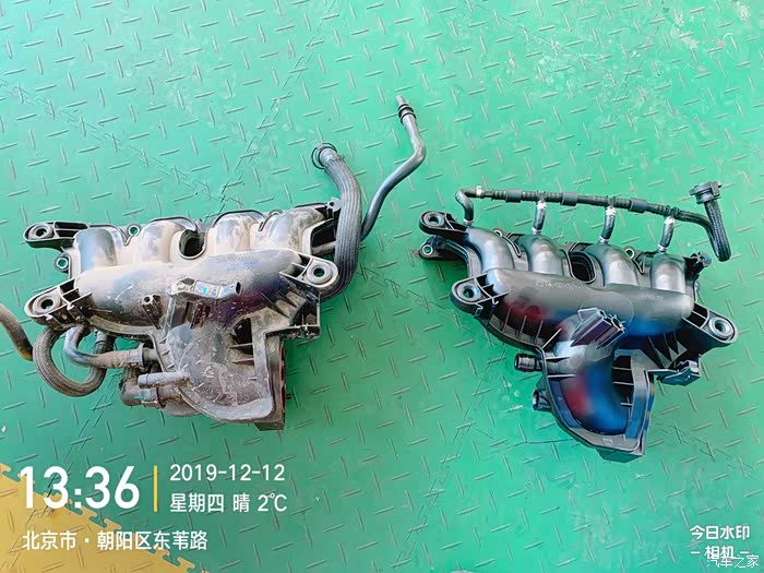

新旧歧管对比 改进了原车集成式的机油蒸汽管路 分散至每个气缸 直接参与燃烧 解决节气门体积油的问题
清理干净油污 工作完成

请问现在新出的车都是改进型的了吗?
2019-12-14 19:45:57
老款可以改进吗
2019-12-14 19:46:42
这是什么排量?
2019-12-15 16:31:38
15款1.6T,保内索赔更换了
