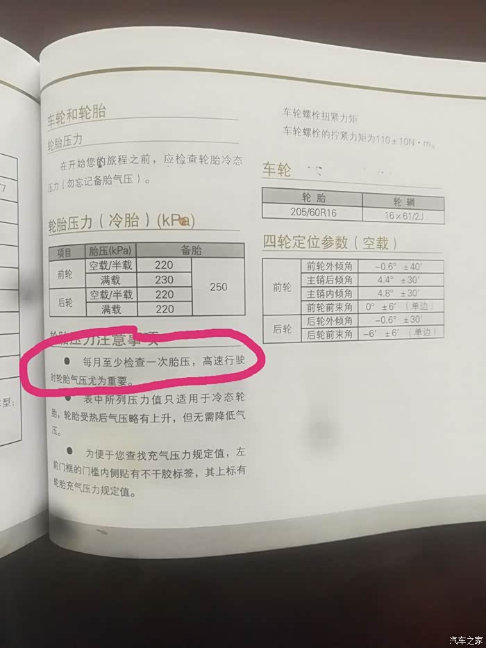

以瑞虎3X自动档为例,它的整备质量是1245公斤。从说明书上可查到空载时的前轴承重、后轴承重(两者相加就是整备质量),前轴比后轴多承担307公斤。前轴承重由两个前轮承担,后轴承重由两个后轮承担,一个前轮的承重比一个后轮多153.5公斤。前轮多承担150多公斤,胎压相对于后轮应该高一点。
这台车的总质量是1620公斤,从说明书上可查到满载时的前轴承重、后轴承重(两者相加就是总质量),前轴比后轴多承担100公斤左右,一个前轮的承重比一个后轮多50公斤左右,前胎、后胎承担的重量比空载时接近了。
没有司机的空载状态是没有实际意义的,空载加一个司机且油箱汽油不多,才是汽车最轻的时候。满载就是汽车最重的时候。我们平时用车大多数时间介于两者之间。
我们不愿意经常调整胎压,希望胎压能适应各种载重模式。对前驱车而言,前轮的承重要高于后轮,那么相应地,前轮的胎压要高于后轮。一般来说,前轮胎压比后轮高0.1~0.2bar就可以了。
小车轮胎的胎压打多少比较好?冷胎压打2.2~2.4bar比较好,想舒适一点就调低0.1~0.2bar,想激情一点就调高0.1~0.2bar。

轮胎上标注了最大胎压,这个最大胎压一般是3.0~3.5bar区间里的一个值。冷胎压一般不要高于这个值的80%,防止胎压过高导致爆胎。
轮胎在高速行驶时更容易爆胎,发生在高速行驶中的爆胎导致的后果远比低速时的爆胎严重,因此上高速公路前最好检查下胎压。
容易忽视的是,高速公路上低胎压爆胎的机率远高于高胎压爆胎,原因是轮胎的驻波(有兴趣的自己百度或看我的另一个帖子)。因此上高速公路前尤其要避免胎压过低。
