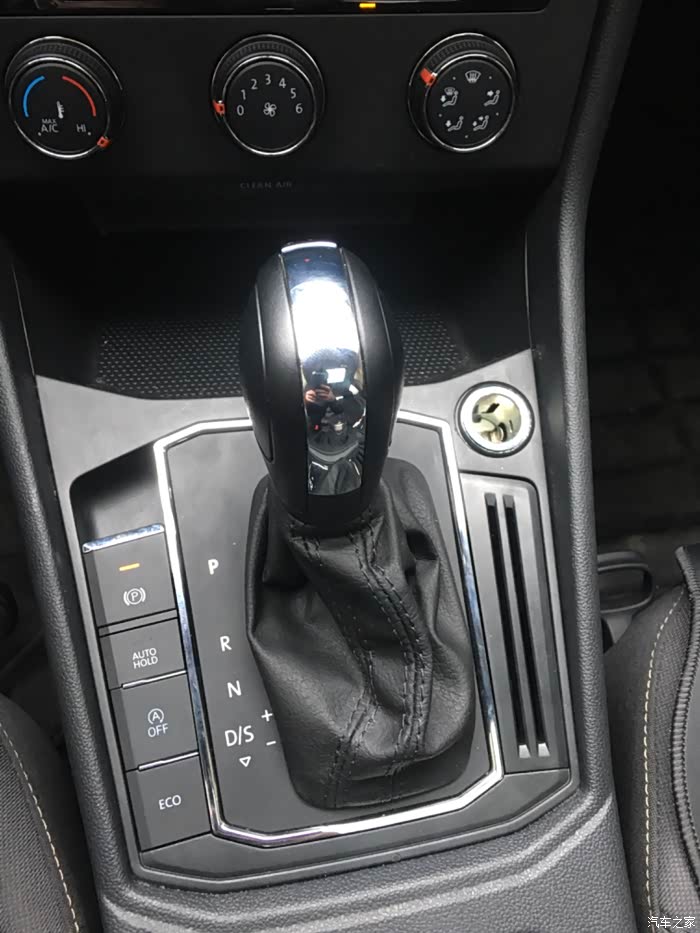

由于原车安卓屏换了天宝869主机,u***口变得没电了

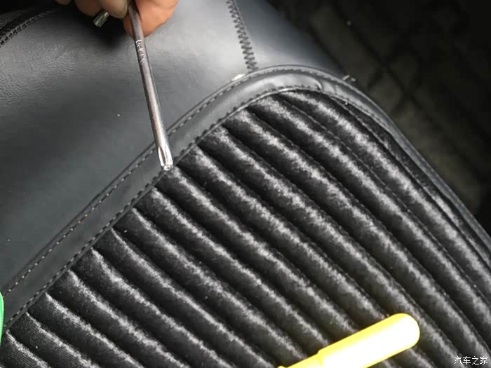

需要的工具
平口螺丝刀在手刹那个地方撬开上盖板

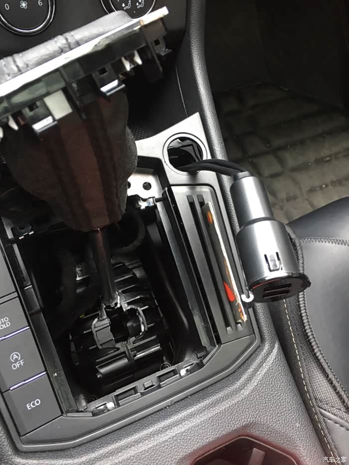

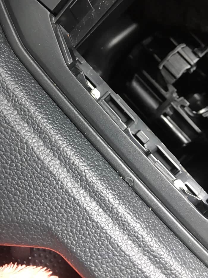

上盖板拿下后用专业螺丝刀把前面俩螺丝卸掉,然后俩手用力抬面板,在最前面用力往上抬,把中间位置的卡扣抬起来就能操作了

把线剪断,用胶布缠好
2022-02-15 14:30:42

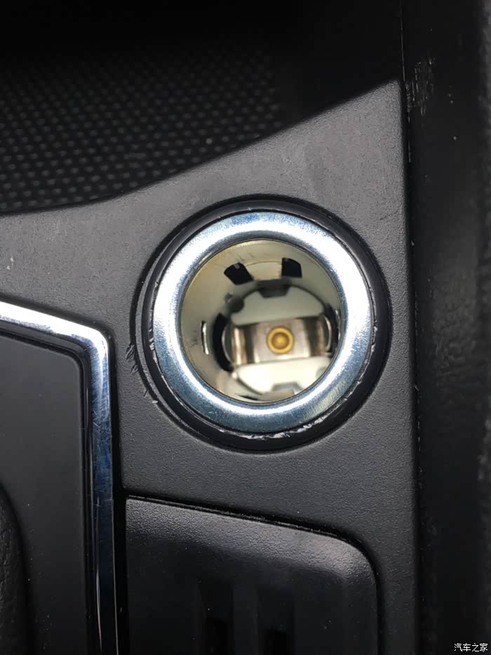

接好插头,先下黑色环,在下铁环
2022-02-15 14:31:24
12v预留插头
2022-02-15 14:32:40

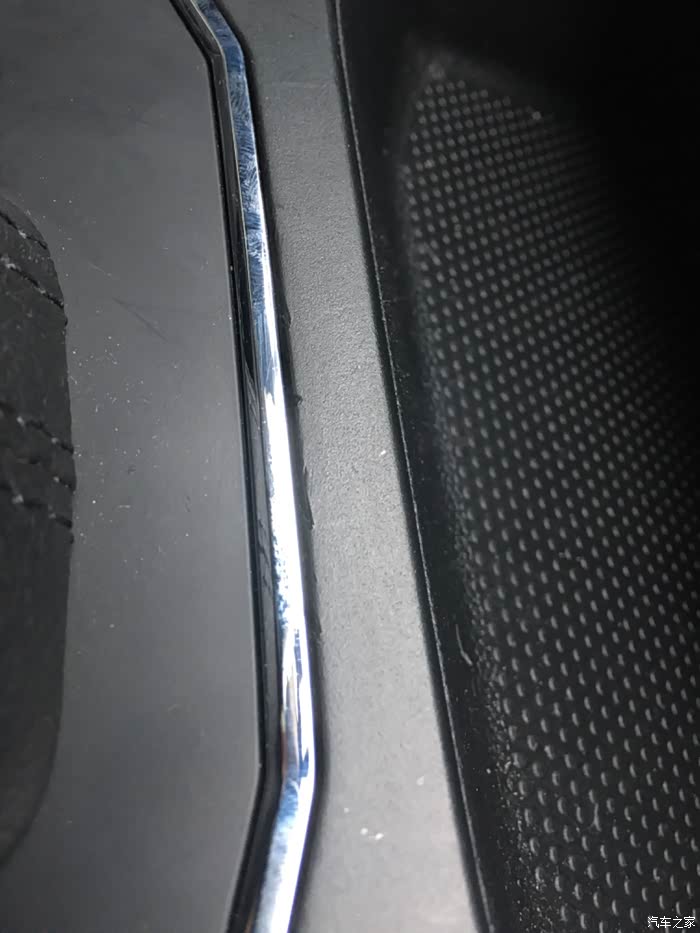

伤痕累累,动手能力不强的去改装店吧
2022-02-15 14:33:11

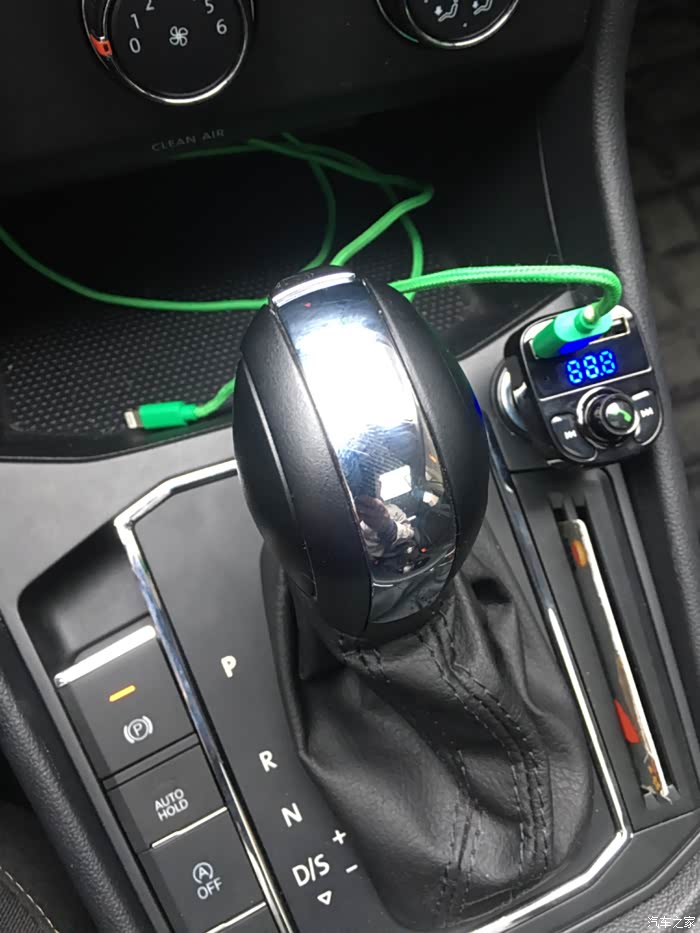

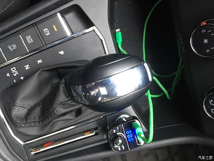

最终效果图
