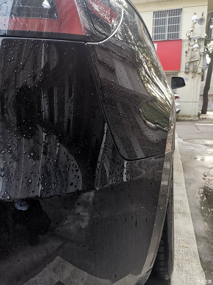

装好了,车没洗,先拍个效果,轮子有点凸了,实际更饱满了
基本能齐平
没加法兰的时候,轮子有点缩进去,不饱满

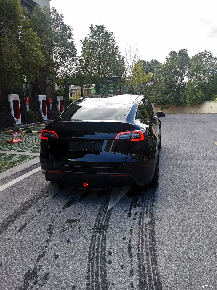

来超充充满电,然后洗个车

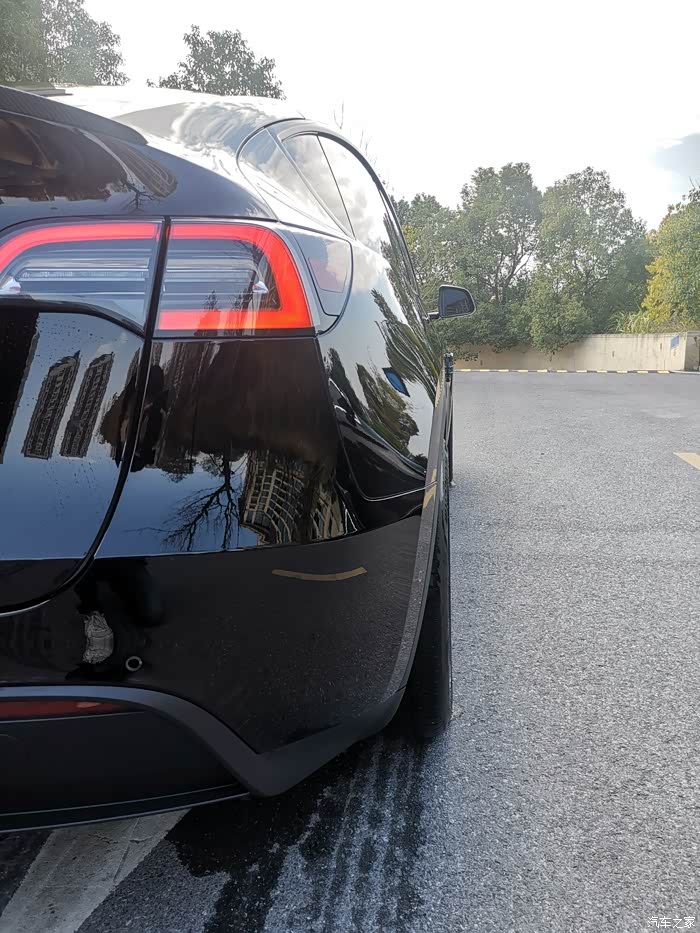

后面效果,后轮自带点倾角,轮毂齐平,效果很赞
后轮齐平,高度2指半
