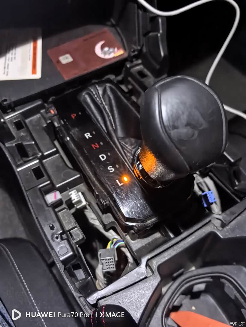

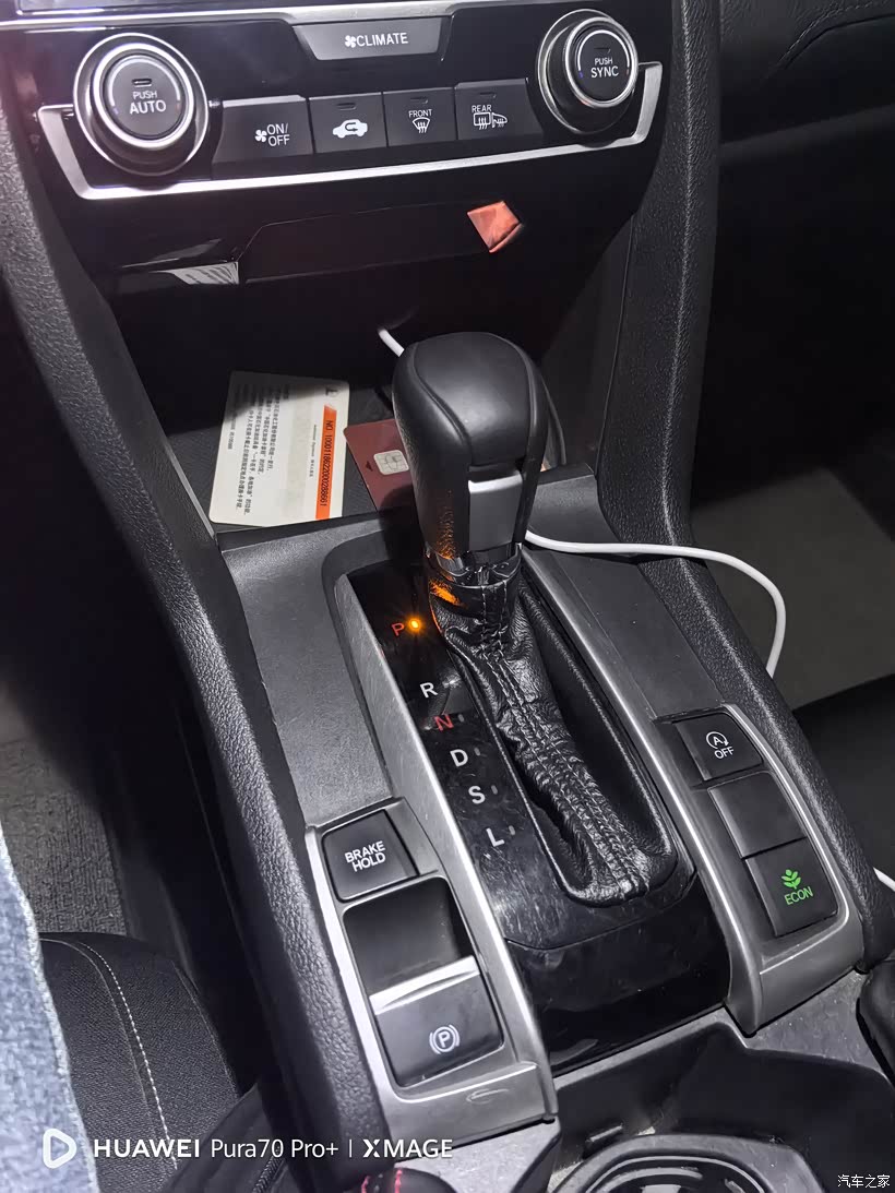

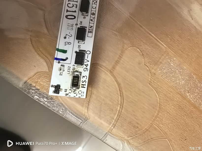

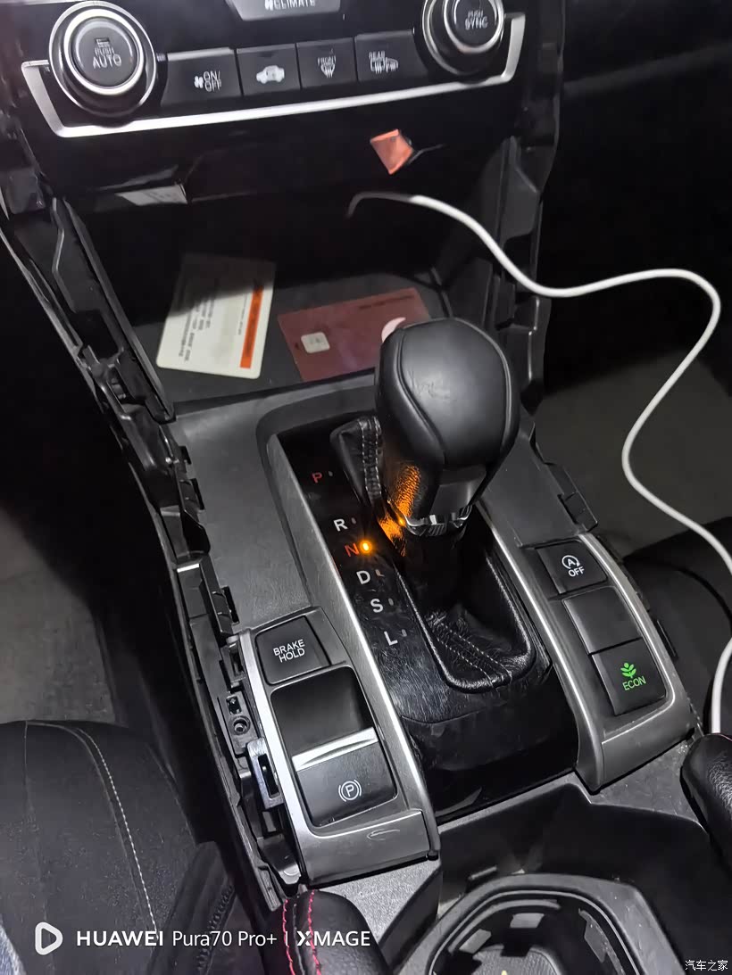

开过一段时间后,档位灯时而亮时而不亮。是因为板子上的151电阻脱焊。拆下来焊接上解决问题。
