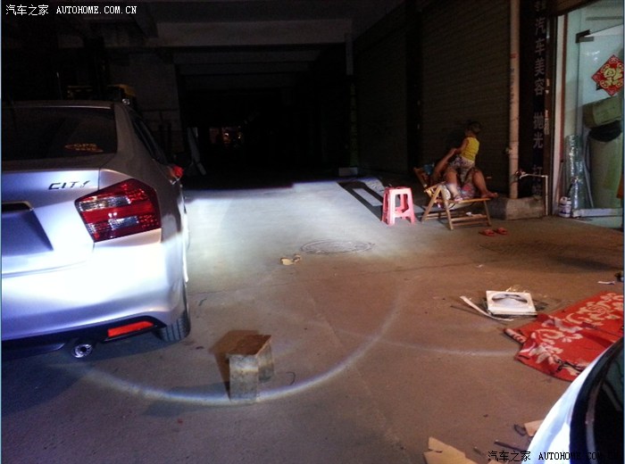

氙气是必须上滴  上氙气不上透镜也是相当不道德滴上了透镜就顺便上一个天使眼吧

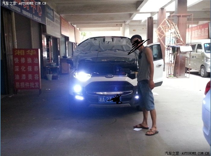

哈哈~~花了5个小时啊  师傅做得辛苦  我等得辛苦啊小搏大灯用的硬胶...相当难开..
光是开两个灯就用了2个多小时软胶的话不仅好打开,而且不会伤到灯座....
这种硬胶进烤箱出来后都很难打开 一定要用起子一点一点的撬  多多少少有点伤~
不过无所谓  打上胶  盖上引擎盖就看不到了~~~后期胶干了还要封一层黑胶就看不出了~

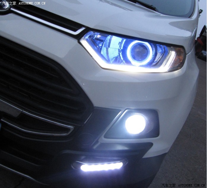

用的那个国产Q5透镜+海蓝星安定器+雪莱特灯(6K色温~~~)效果还是不错的~~
现在夜路没那么吃力了碰到对面打远光不变灯的  我也会回敬射他一脸!!!

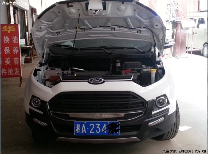

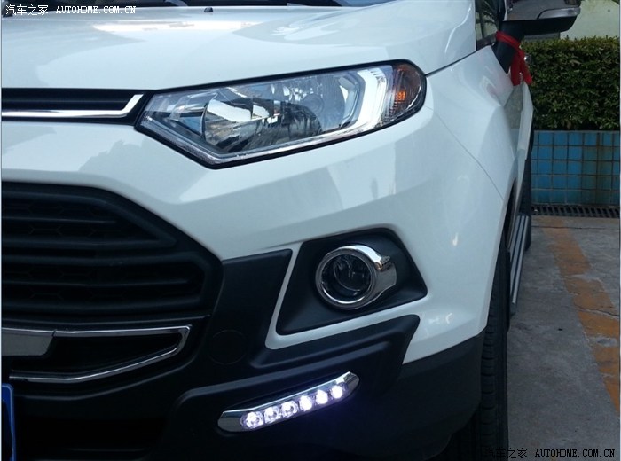

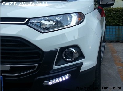

这是小搏没做手术之前的眼睛~~~~虽然有棱有角~~~但是还有有点无神啊~~~
开始手术喽~~~~小搏眼睛很好拆~~~分分钟的事~~
装好后调试灯光~~~手术过程过于血腥残忍   就没拍了~~~撬得惨啊!!!小搏受苦了~!

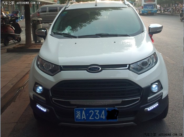

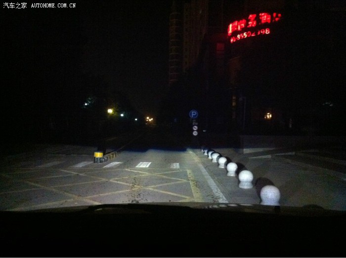

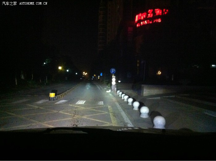

装好后的扥光效果~~~~切线还是做的不错的~~~~虽然不是正宗的拆车Q5透镜  也不是纯进口件  无米啊
装好后~~~相比以前的空洞~~~现在是不是显得炯炯有神得多了?~??
亮起来~~之前选的白色天使眼~~~LD说蓝色好看~~~装上后好看!~听LD的没错~~白天不是很明显~~
天色稍稍暗了点~~~看得更明显了~~~~雾灯是后加的改了27灯珠LED的这个角度犀利哇????????!!!!!
霸气侧侧侧侧漏

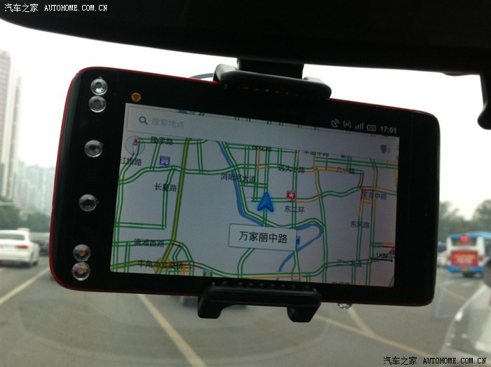

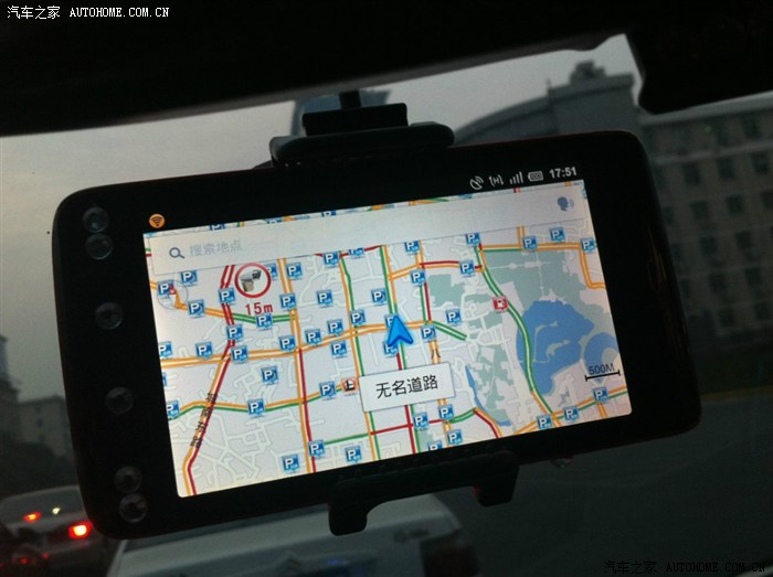

这是导航界面   不宜太大~~~4.5到5寸是最好的~~我这是5.0寸的~~~太大了挡视线~~
我车里有WIFI覆盖  请看屏幕右上角WIFI LOGO  所以能实时更新最新地图~最新导航版本~电子眼数据~~~
最实用的还是能显示实时路况~~分绿黄三种颜色~~~有效的避开堵车路段~~~~给力~!!!!!
长沙的晚高峰还是很恐怖的~~~

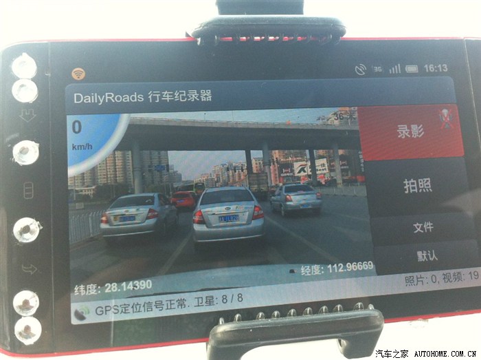

这是行车记录仪的主界面~~~效果不错  可后台运行~也就是说当你在导航界面  也一样在后台录~~不影响导航~~
而且能设置 检测到车座自动开拍, 检测到车断电后多少秒自动暂停,多少秒自动关闭程序,每段视频长度多少秒~~
存满你设置的容量后自动删除老视频以清理空间等等功能~~~很人性化 很智能~~再也不怕碰瓷党了
这是记录仪夜拍的视频截图~~~晚上效果一般   但是够用了~~~白天就好得多了~~

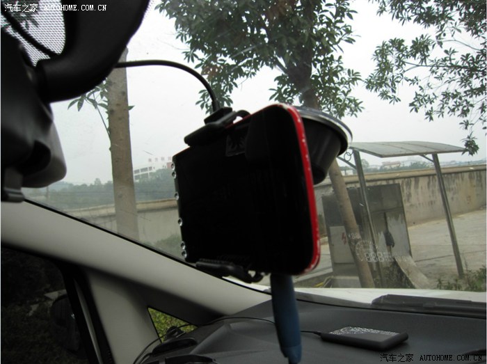

接下来是无损走线的方法~~~~

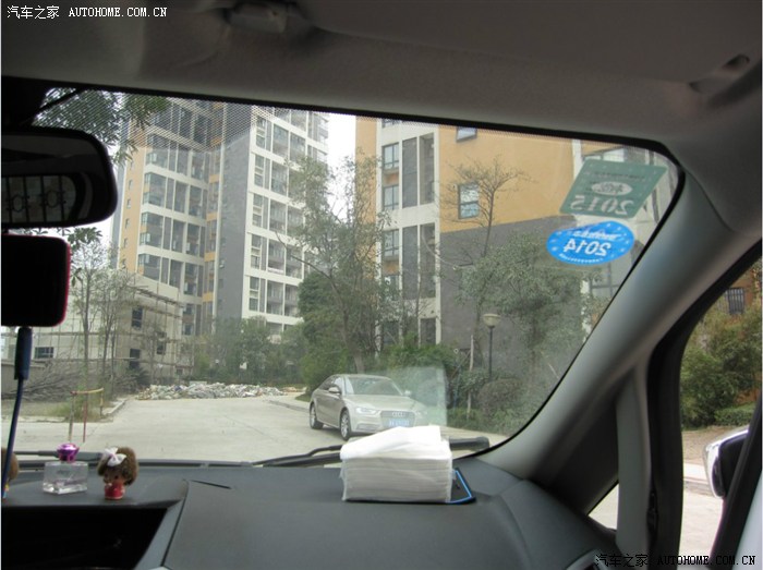

一个夹子吸在玻璃上  充电口刚好是能朝上的~~

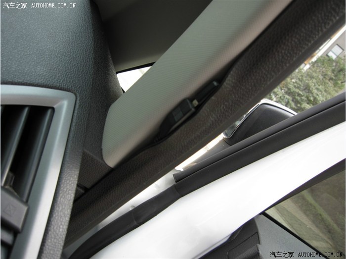

充电线埋进右侧挡风玻璃上沿   一直到右侧A柱里    这个很简单   塞进去就可以
充电线不够长就去买根USB转USB的延长线~~~~完美解决~~~~

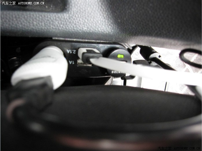

最后走副驾驶的脚垫下面脸上点烟器~~~~就有电了~~~~
蓝色的线是AUX线   想听导航仪上的歌或者视频的时候就连上    一般情况下扯下来

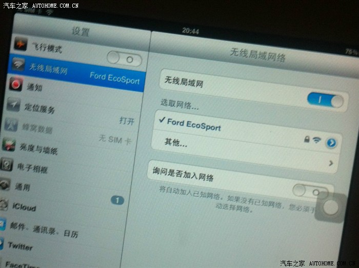

有人问车载WIFI怎么搞   也就是靠这个一体机了    安卓系统的是可以做WIFI网络共享的   也就是WIFI发射器~~~
资费卡推荐联通的70块3个月的卡    为你看路况  剩下的油费3个月都差不多有70块了~更别说为你避开拥堵省的时间了~
而且车里的人都可以WIFI上网   哈哈   爽吧

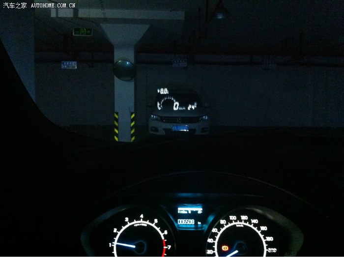

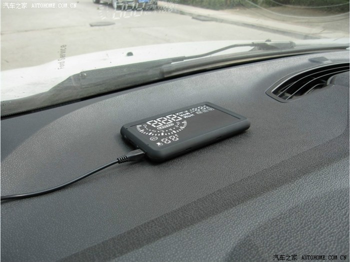

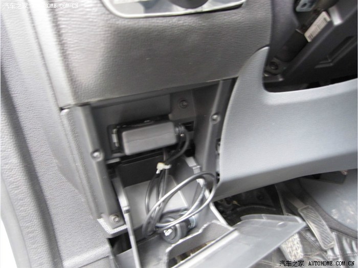

最后是一个OBD行车电脑抬头显示~~~~我也是看到DS5上有这个  感觉很炫  很科幻的赶脚~~
就某宝搜了下   买了来~~~~还不错   现在开车基本不用低头看仪表盘了~~~又好看  又提高了一定的安全性~
调好位置 ~~~点火自动启动~~~熄火就自动关闭
另一头接在OBD接口上~~~
有瞬时油耗   转速  时速   水温   换挡提示   等
这是晚上的显示效果~~~~

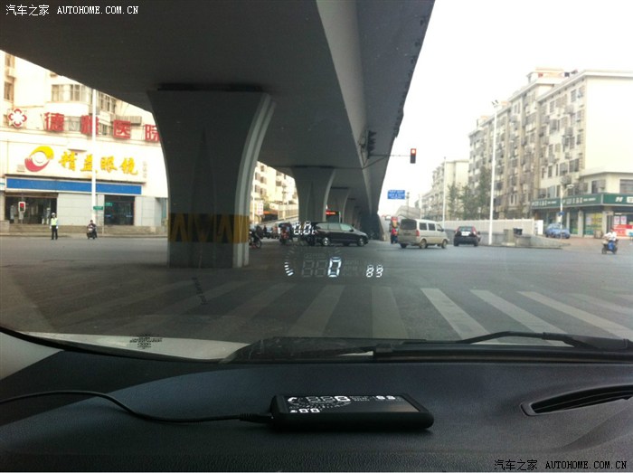

这是白天的效果    要说的是   车里拍的有点抖   实际显示要清楚不少  至少一眼就能认出各种数值

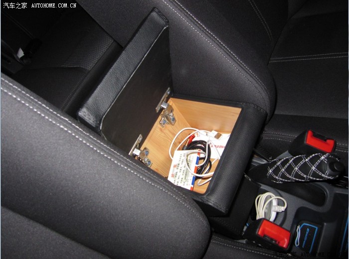

这是最近某宝买的中央扶手~~做工不错~~~显得有档次哈
装了以后开车搭手舒服多了~~后面还有个电镀框的杯座~~无损安装  直接放上去  很紧!
里面空间小了点~~~基本就放点杂物吧~~~~别问我连接~~~免得有广告嫌疑~~~喜欢的自己去某宝找吧~

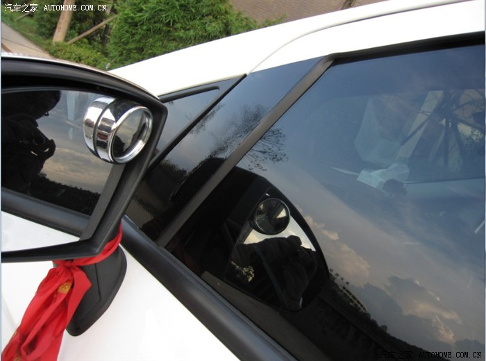

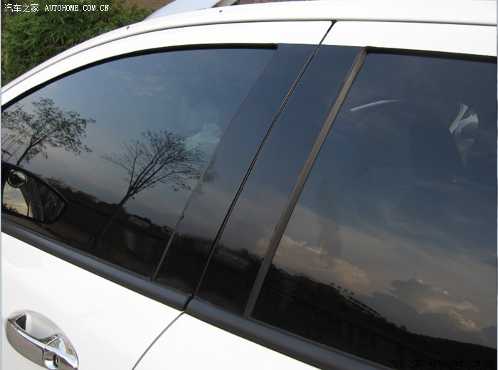

这是自己在A柱  B柱贴的膜~~~贴上去后自己用美工刀裁~~
没贴以前是塑料的~~~~显得没档次啊~~贴了以后有烤漆的效果~~好看一些了~~~呵呵   可以去对比下

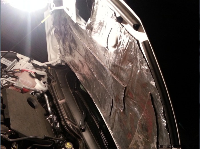

装完灯后顺便贴了个发动机舱隔热膜~~~自己贴了两层~~乞丐连这个都没   好小气的长福
