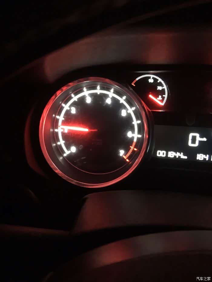

冷车怠速这么高,发动机声音特别大
8
问答帖
冷车怠速这么高,发动机声音特别大
8
2017-12-21 19:03:42
过了1分钟,就掉到1000以下了,声音也小了很多,正常吗
2017-12-21 19:05:32
您好,冷车启动怠速高噪音大以下原因:
如果天气非常冷的话,汽车在启动后怠速会再1千转以下,大概900转,为了是保护发动机。
如果天气在15度以上启动车辆的话,汽车在启动后怠速会在1200转左右,为了是让机油迅速升温润滑机件。
解决方案:
1、清洗节气门,并进行匹配;
2、检查有无废气管漏装,后者漏气;
3、检查车辆进气道积碳情况;
4、检查水温传感器。
#提车分享#3月分享提车作业,立即获得300元现金红包!
2017-12-21 19:07:39
冷车怠速很高,发动机声音特别大,过来1分钟就掉到1000以内,声音也小了很多,是完全正常的。冬天气温低,几乎所有车都是这样
2017-12-21 20:06:53
我新车也一样
2017-12-21 20:47:29
正常
2017-12-22 00:36:42
还有汽油味…
2017-12-22 06:52:55
正常,楼主 放心开吧。
2017-12-22 08:02:54
正常
2017-12-22 12:54:23
正常,等转速降低到900以下就可以出发
